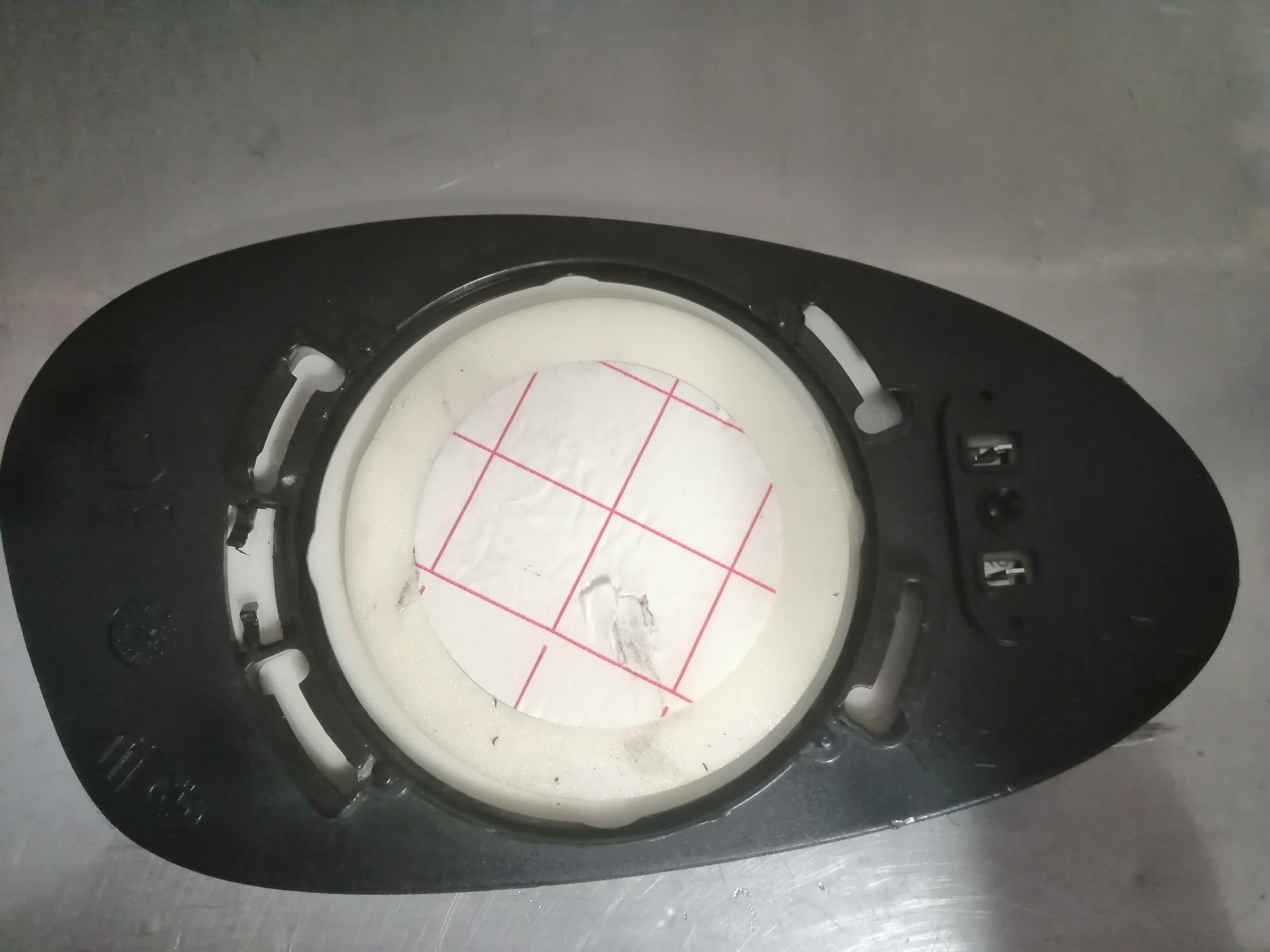

Savez vous où on trouve ce type de vitre de retro ailleurs que chez BMW. Toutes celle que je vois ne sont pas foutu pareil ?
Cherche sur ebay un vendeur qui s appelle mirror john, il fait des vitres de retro exter et des inter electrochromiques.
j'arrive pas a le trouver . Tu aurais un lien d'annonce de ce vendeur stp
merci
mais les siens sont comme les autres annonces, ce n'est pas comme le mien
https://www.ebay.fr/itm/BMW-E46-M3-Convertible-Coupe-Paire-Aile-Miroir-Verre-Bleu-Chauffe-Cables/223948947982?hash=item342465c20e:g:TZQAAOSwIgNXpdlX
Mon retro est il atypique ? C'est pourtant de l'oem BMW, il y a  le logo
