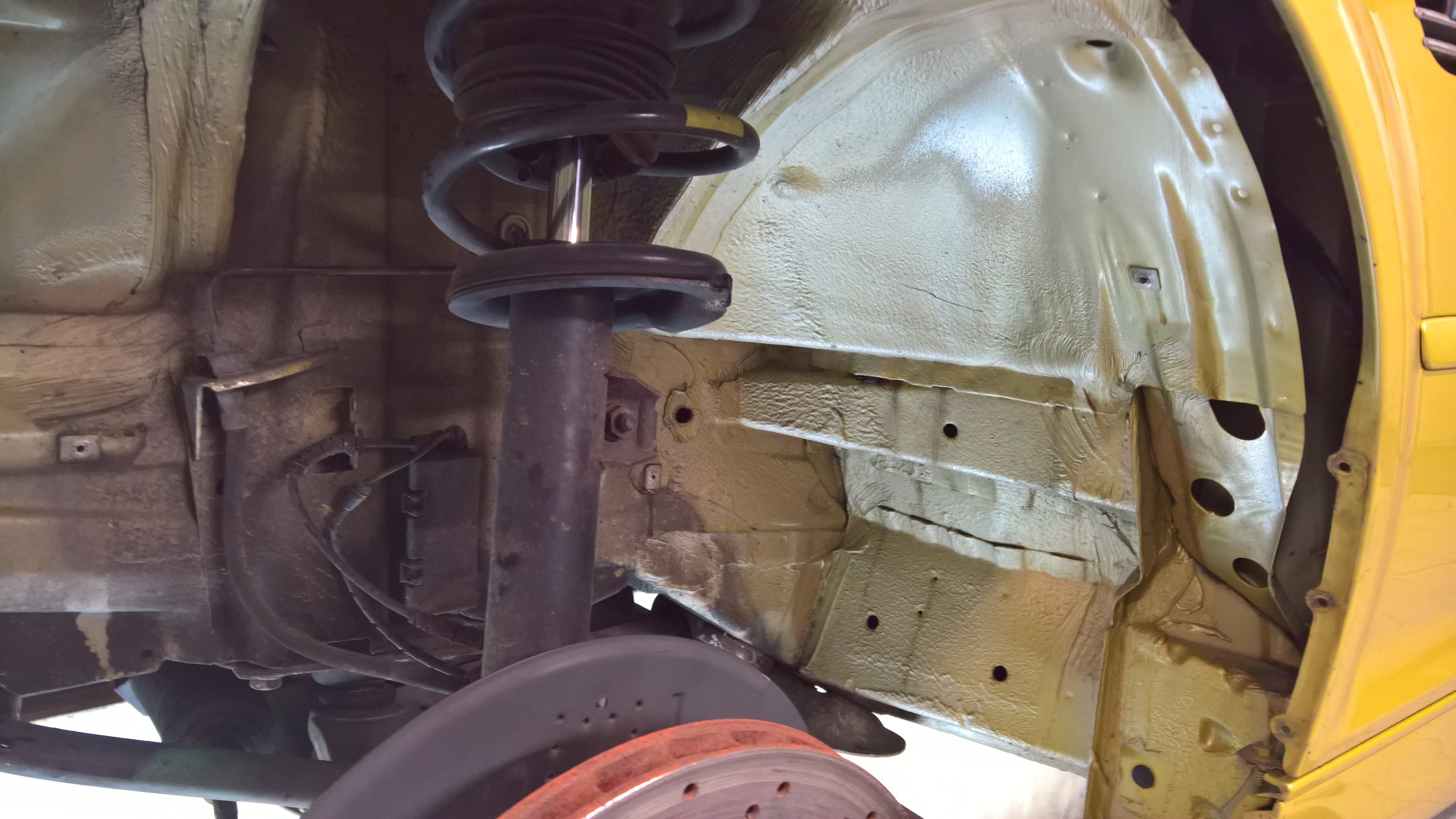

  • Les amortisseurs sont arrivés La pose des avants est l'occasion de le train avant pour remplacer les silent blocs des triangles, la barre antiroulis, les roulements, vire la tole par chaleur et t

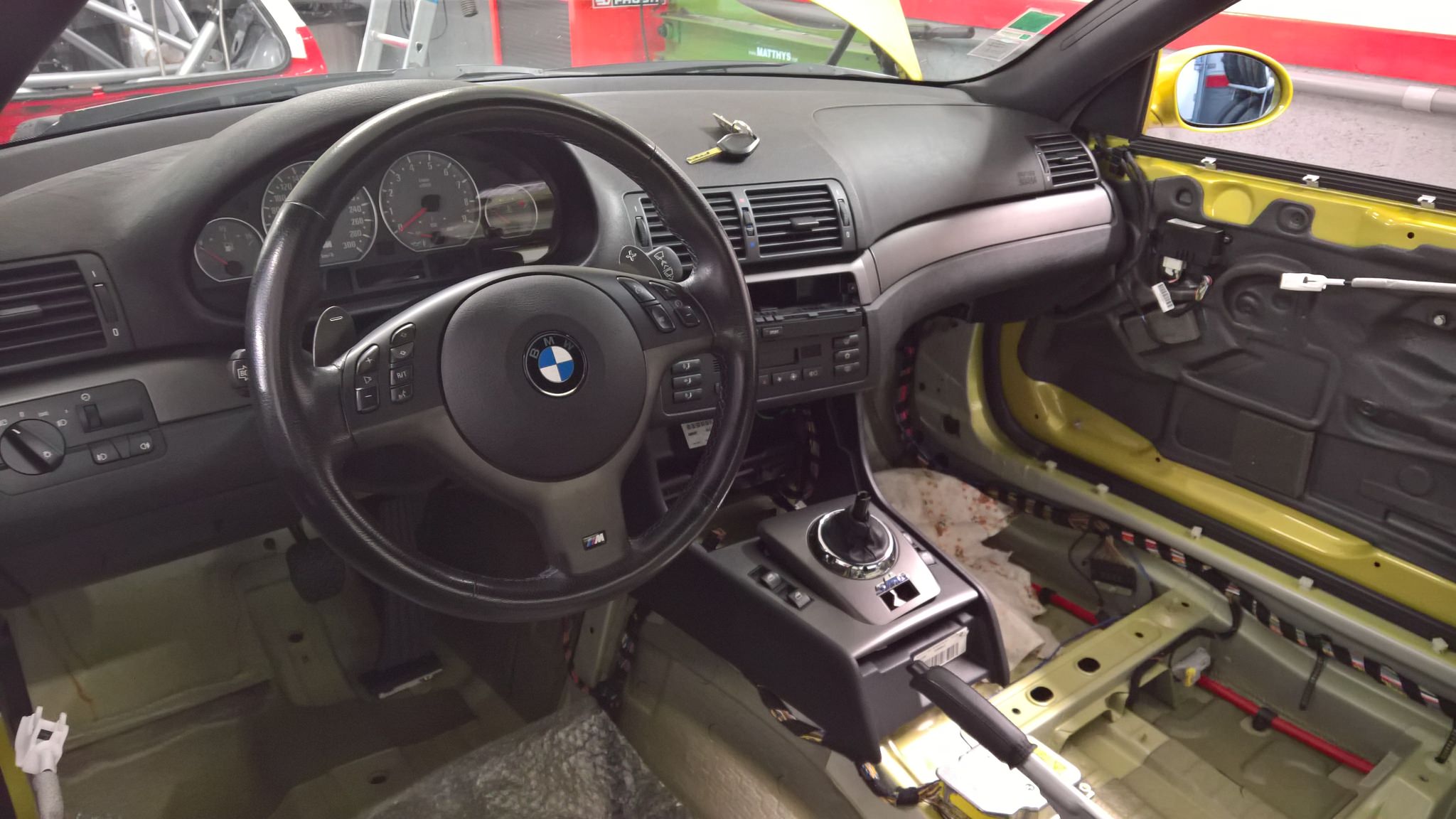

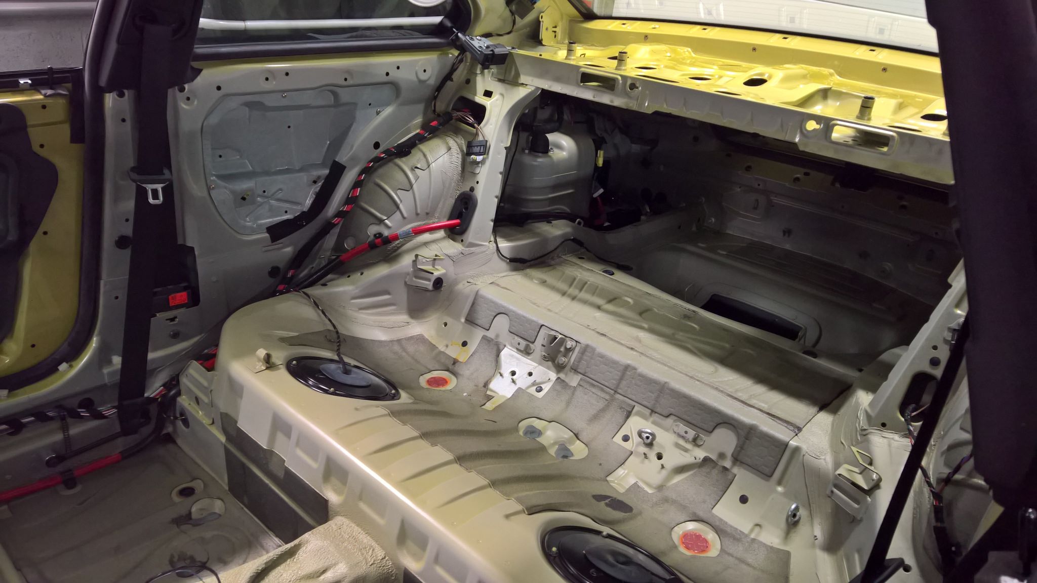

Coté travaux, le déshabillage est fini (j'ai bien du virer 100kg)
Tout ce qui est démonté est à vendre (intérieur cuir nickel avec panneaux, toutes pièces , autoradio, ciel de toit...) . La seul chose que j'ai abimé est la moquette avant car impossible de la démonté sans enlever le tableau de bord) ainsi que les amortos, les freins et les jantes dès que j'aurais monté les nouvelles pièces) et enfin le toit ouvrant puisque je vais boucher le trou avec un plaque de fibre

Le volant KMP qui permet de mettre d'avoir des palette sur un vrai volant de course. un retour dessus ?
Le volant d'origine avec son gros airbag est vraiment tres moche
