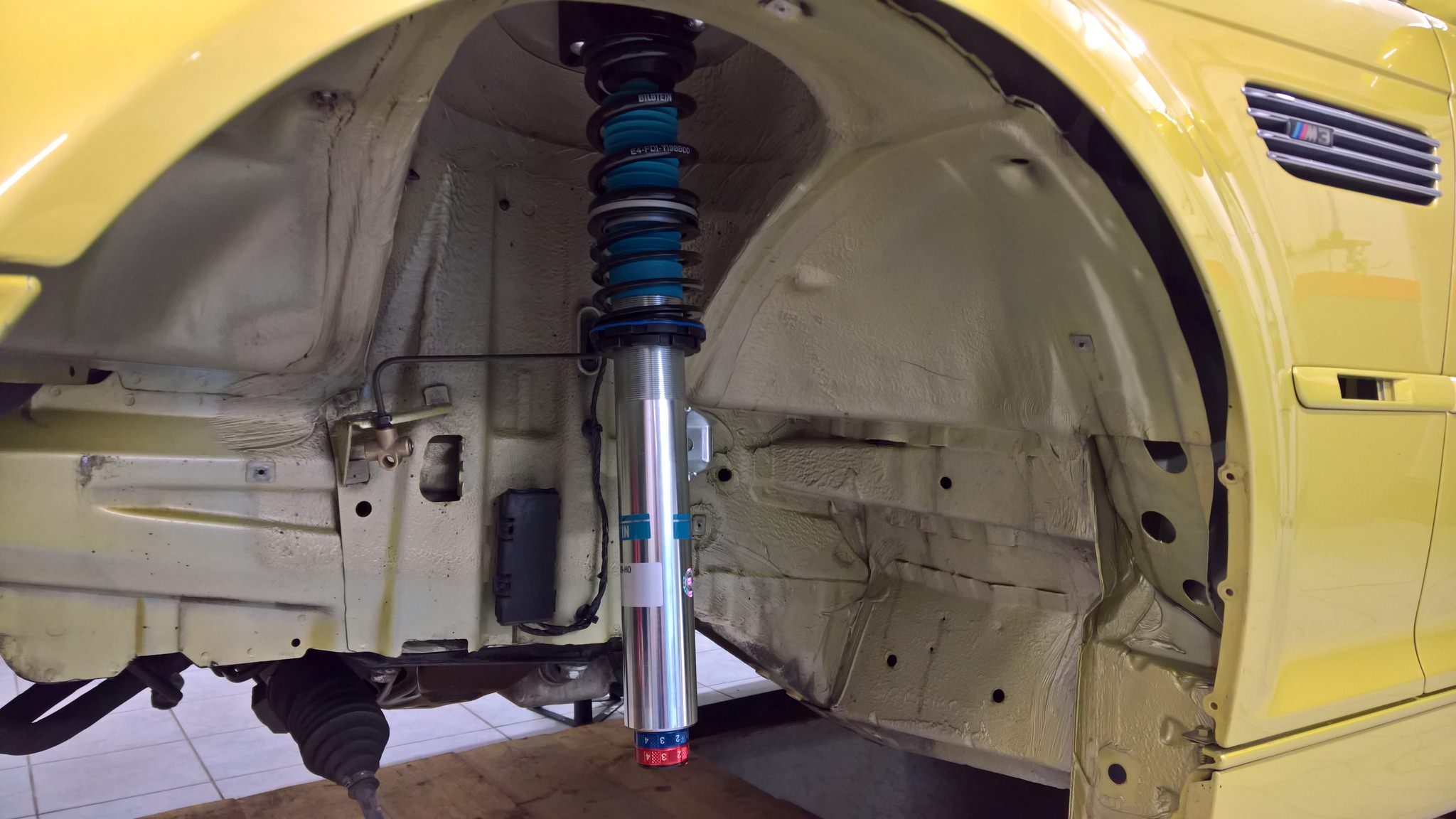

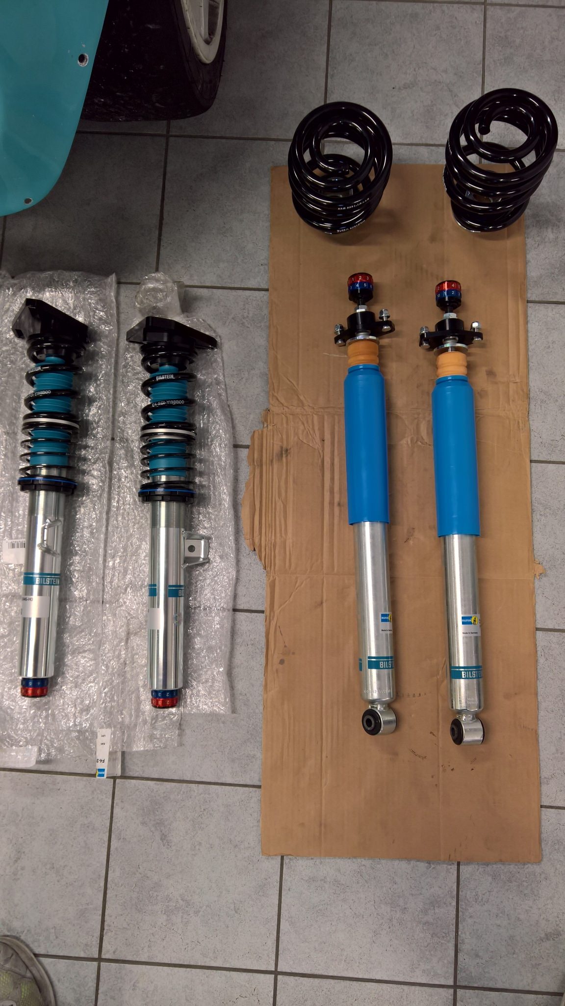

comment_997687

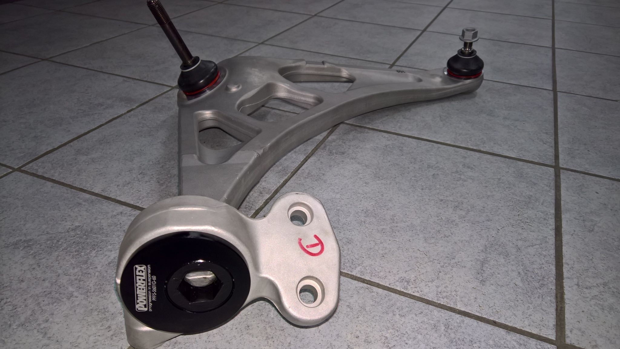

Les amortisseurs sont arrivés
La pose des avants est l'occasion de le train avant pour remplacer les silent blocs des triangles, la barre antiroulis, les roulements, vire la tole par chaleur et tout nettoyer

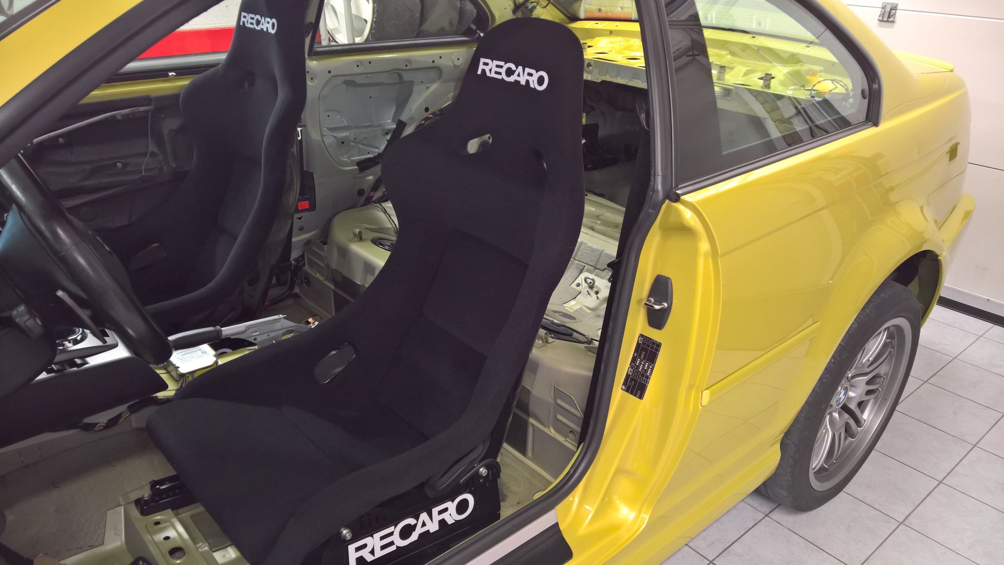

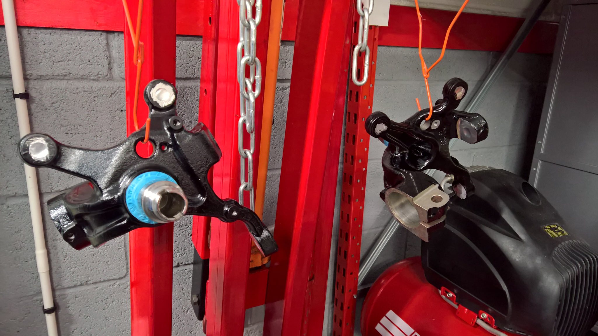

comment_998497

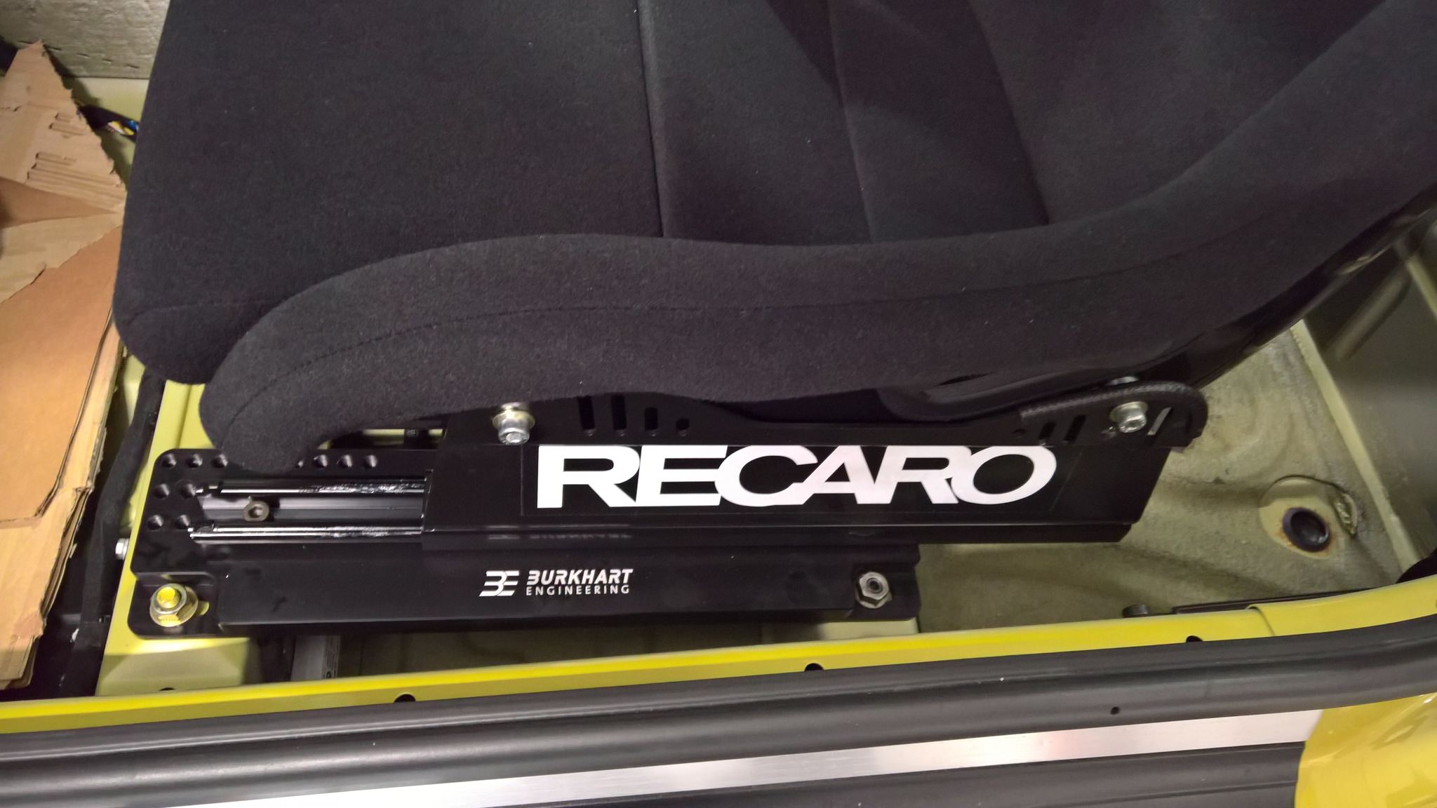

Les sièges RECARO sont arrivés
et les fusées avant sont repeintes après microbillage en l'attente de nouveaux roulement et des freins
comment_998498
J adore burkhart, c est serieux comme boutique,´et la came qu ils vendent est tres bien (millway entre autre...)
ca avance bien c est cool.

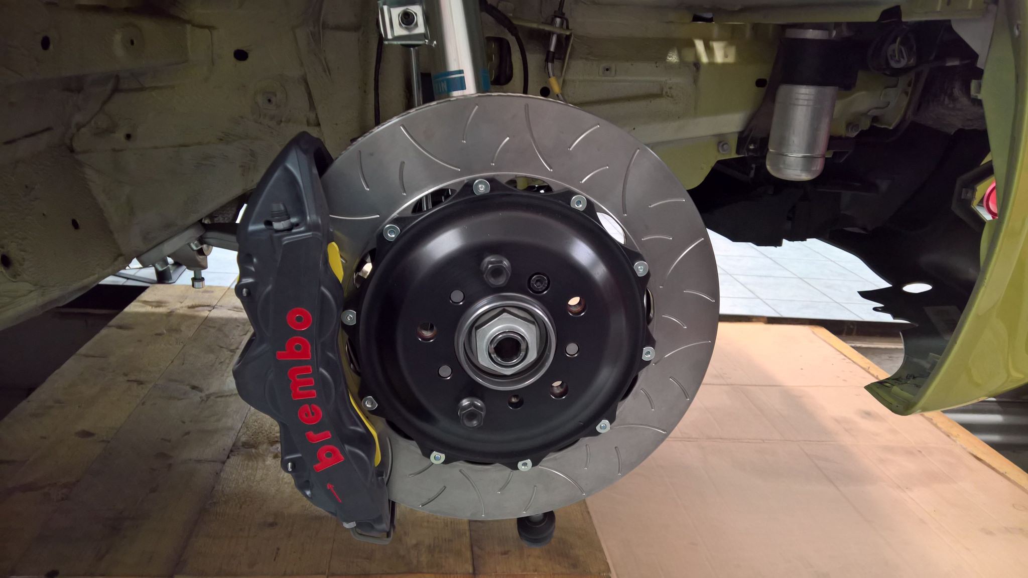

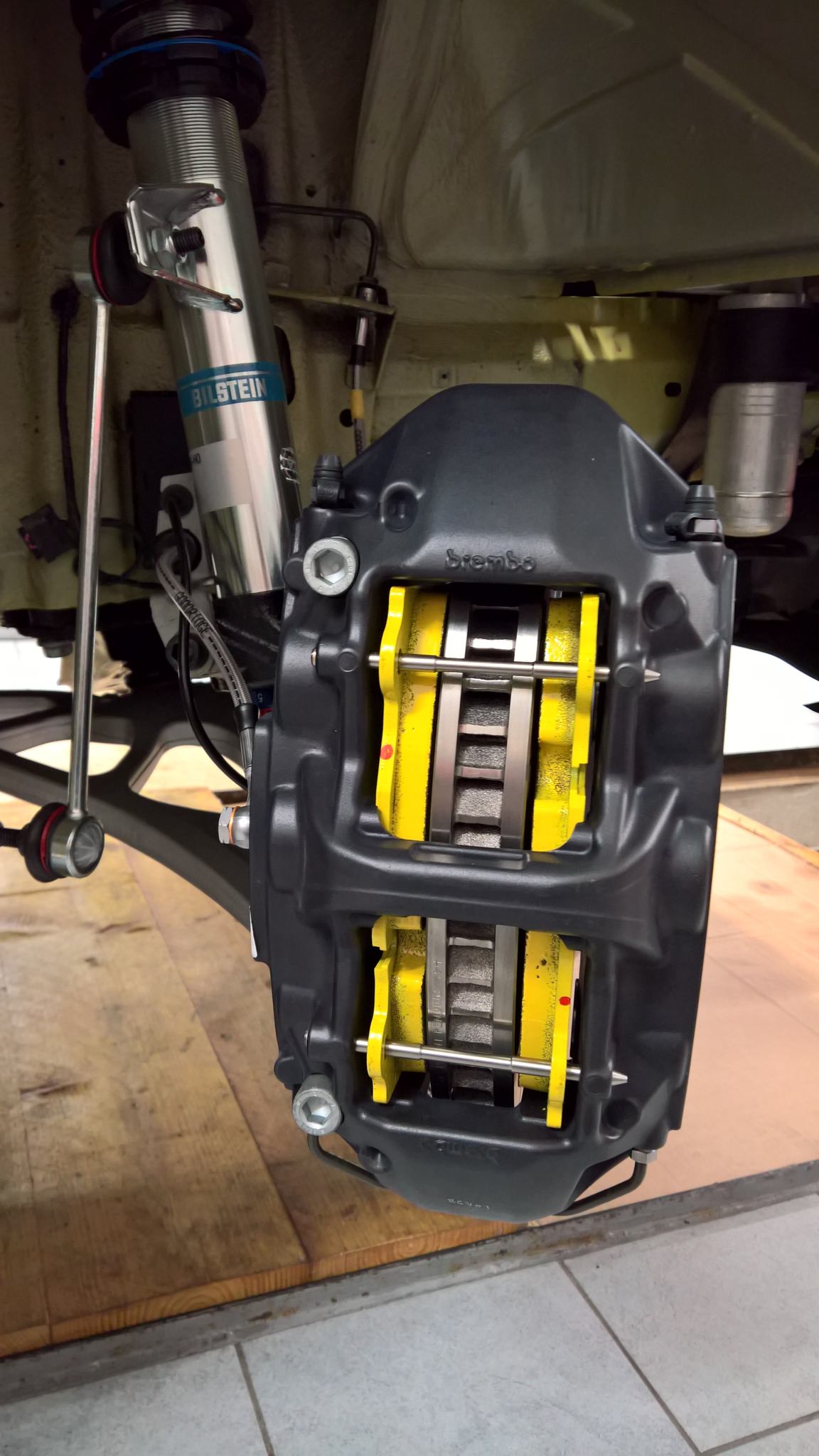

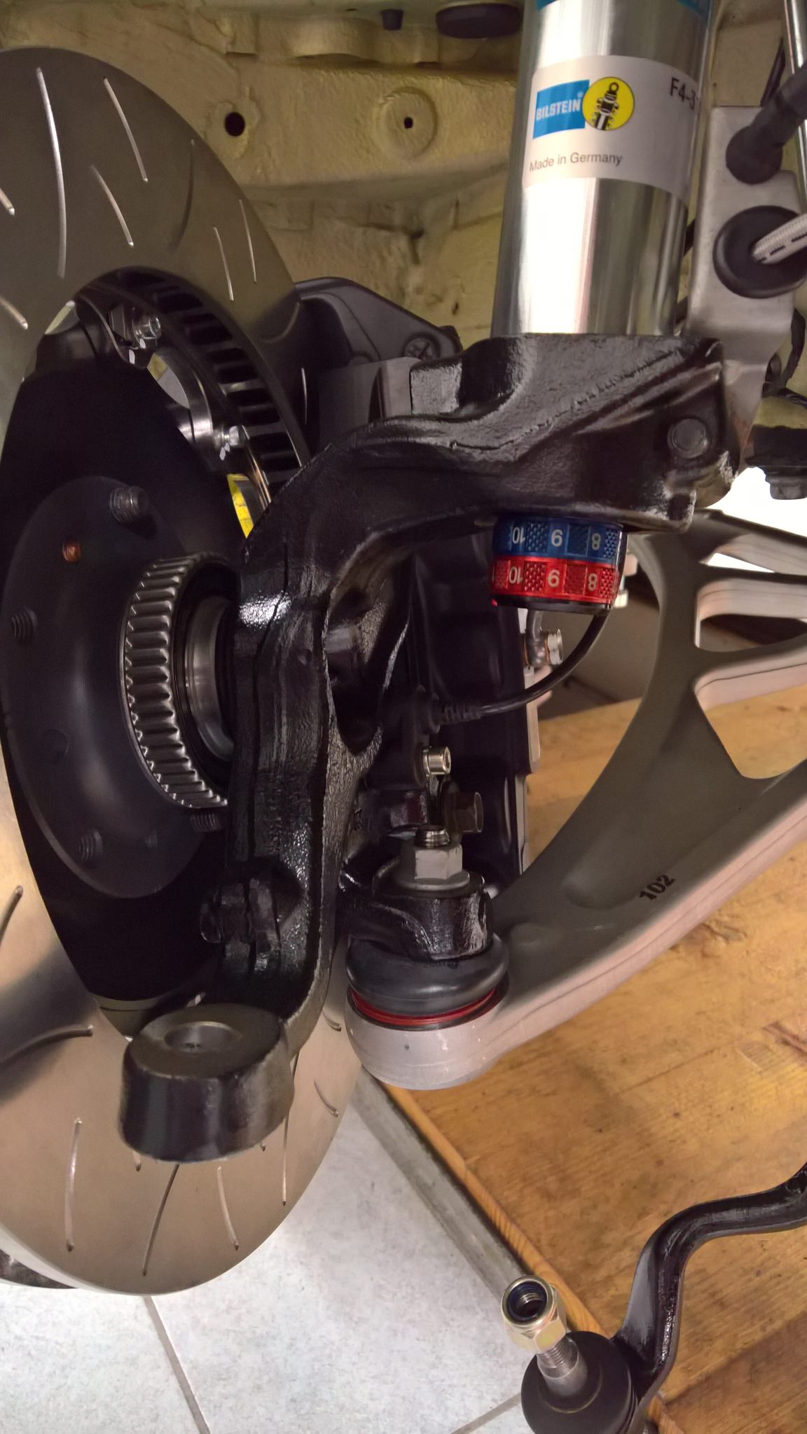

silents bloc powerflex
freins avant Brembo en 355
Modifié par golfracing
comment_999401
Hello,
Merci de nous montrer tout ça ? ?
Remarque: Il y a un pare poussiere entre le pivot et le roulement normalement.
Modifié par AuréE46
Fausse manip'

comment_1000159
reposée par terre, le déport de la jante arrière est parfait avec du carrossage (c'est bien un ET 26?), je vais commander 4 jantes en 9x18 avec la même valeur

Impossible de monter les Brembo en 355 dans les jantes d'origine, j'espere que les jantes racing seront plus larges interieurement ?
comment_1000182
Fous du 265x35 x18 au carré.
ca va passer creme avec tes jantes t inquiete...mes alcon avec du 356mmx32 passent large dans les team dynamic pro race 1.2
