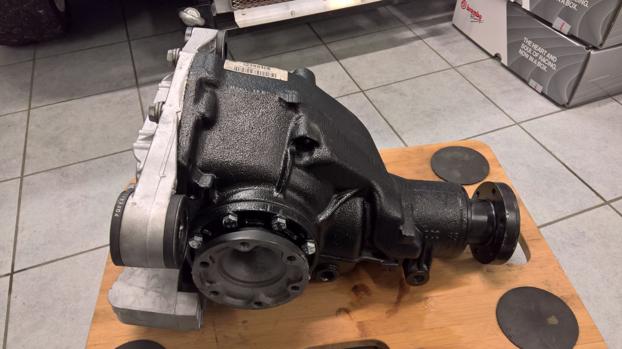

le pont est arrivé de chez Delage

Tu es parti sur quoi au fait pour le pont?
Un 4.10 j’imagine compte tenu de l’usage envisagé...

oui pont avec un 4.10 M sport + autobloquant 75% circuit
Il revient à 4700 TTC
??? 4'700.-€!!!??? Il est en or?
Il a fait quoi sur ton pont pour ce prix?
Je vais faire réviser celui du Z3 en janvier, modification du tarage et pose d'un 3.73 et je vais payer beaucoup, beaucoup, beaucoup moins cher.
Je donne à faire à un pro qui n'a pas le nombre d'années d'expériences que Delage, mais ce n'est pas un rigolo non plus, il prépare les moteurs de Faggioli pour Pikes Peak (pour ceux qui ne connaissent pas, c'est un privé qui est arrivé deuxième derrière VW , battant au passage le record de Loeb. Il est aussi plusieurs fois champion d'Europe de course de côte.)

Le prix est pas deconné...
Un carter de pont c'est entre 700 et 1000 euros.
Le carter de fermeture est à 150 euros chez BMW.
Un Autobloquant ZF mécanique e E36 c'est 400/600 euros d'occasion.
Les tulipes c'est 180 euros pièce.
300 euros de roulements neufs et joints.
Un couple 4.10 neuf à 1000 euros chez Motorsport.
Je vais pas m'epancher sur la main d'oeuvre, il fait ce qu'il veut.

prix HT:
couple  1280
AB neuf 1740
corps occasion + roulements neufs 500
joints 75
main d'oeuvre 222
ports et emballage
ports emballage 100

punaise ,le prix du couple , il t'as massacré , je sais par mes sources internes chez Bavaria que la politique de prix des pieces siglées Motorsport allaient augmenter en 2019 , mais punaise , acheté le 14/01/2019 au prix de 969,58 € , ils lui ont mis 300 boules d'augmentation les fêlons !!!!
De toutes les façons , un pont court ça coute un rein , t'as beau tourner et retourner le problème dans tous les sens ,  A'mendonnéfocaské !!!
Y a que la MO où il a ete soft
d'apres ce qu'il m'a dit , c'était le dernier pont M sport qu'il avait . La fabrication est arrêtée
le couple court 4.10 se vend toujours , y'en a des seaux  en Allemagne.
Celui qui est arreté de sûr , c'est le 3.91 malheureusement.
