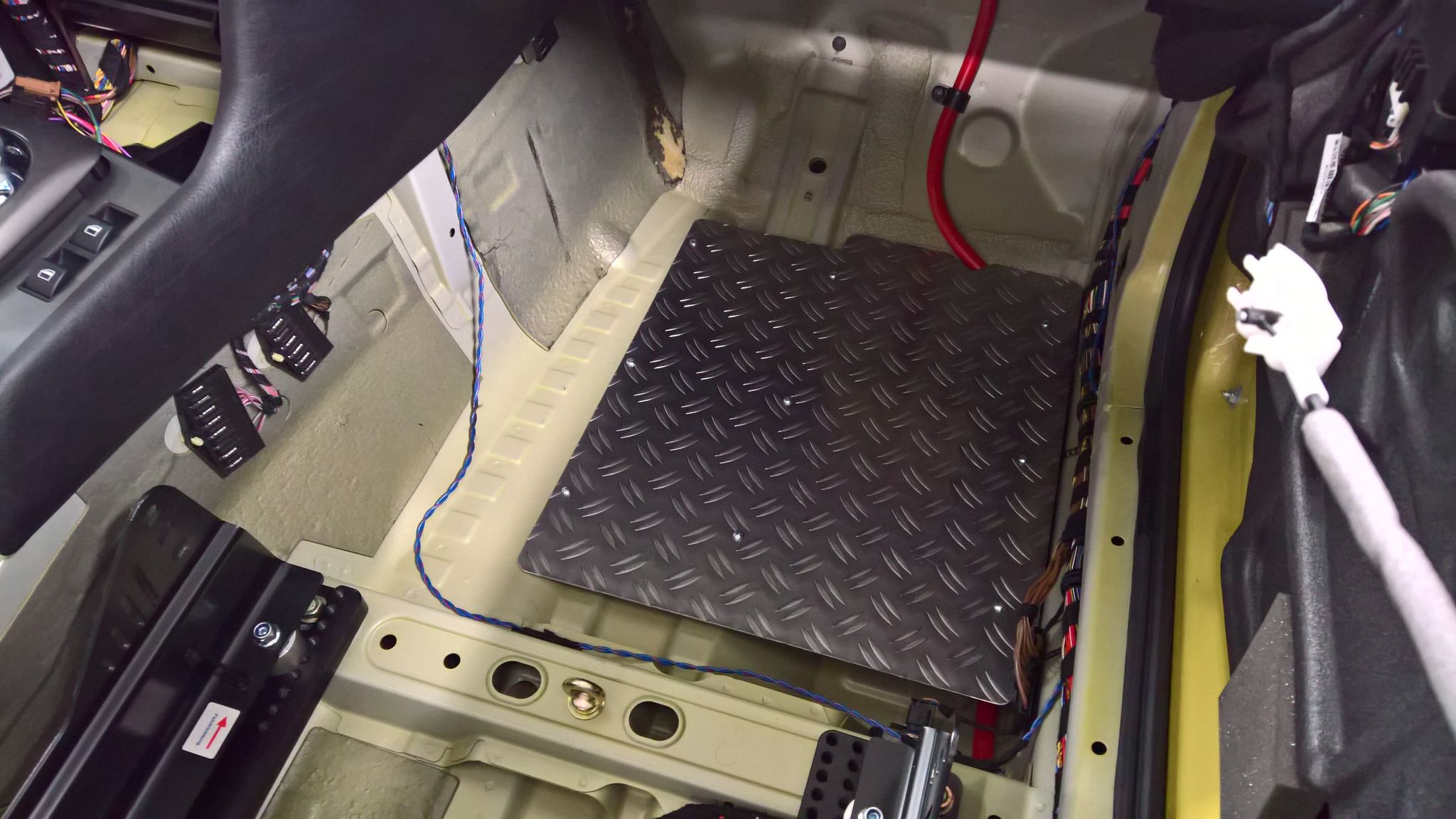

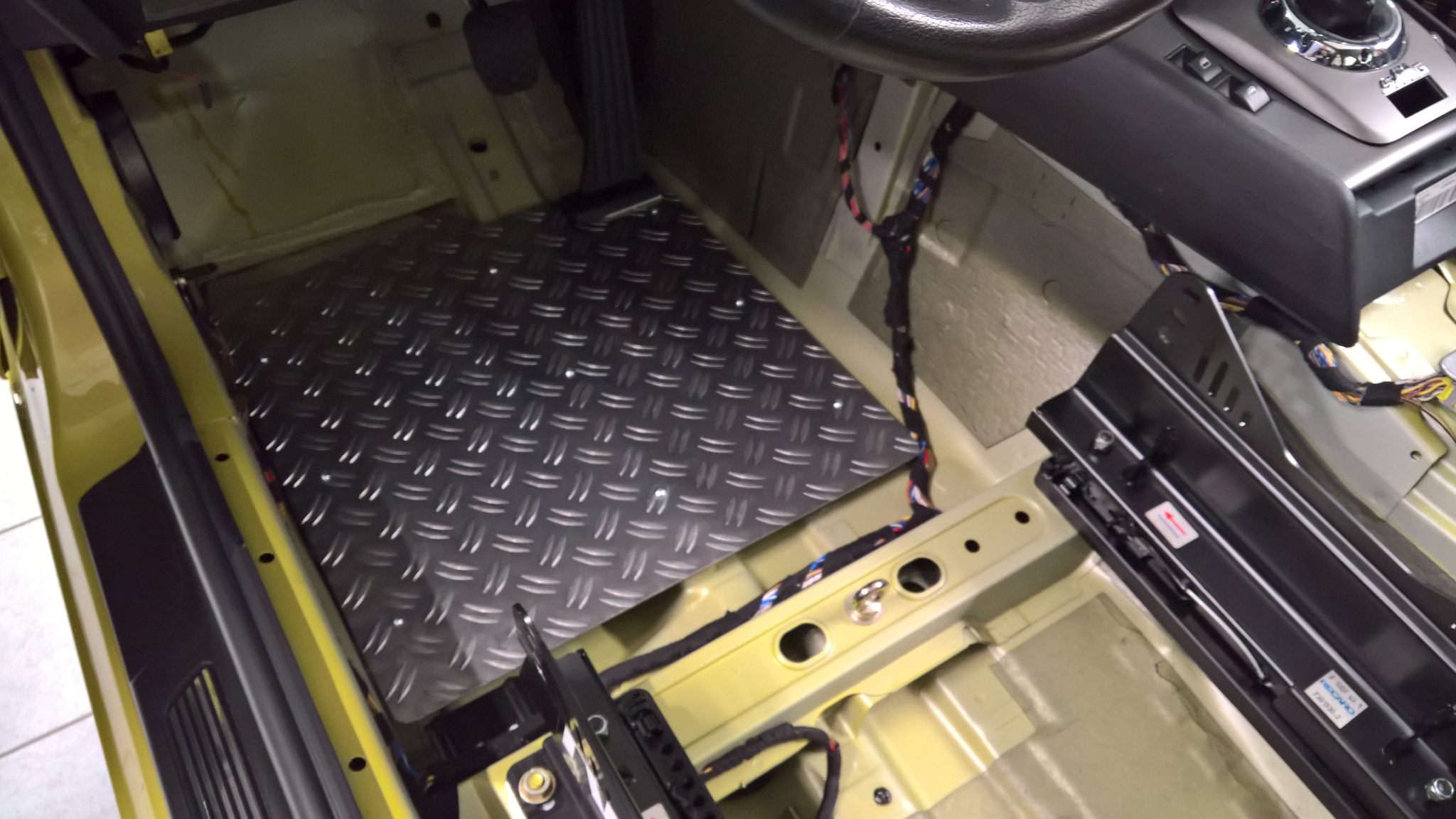

  • Les amortisseurs sont arrivés La pose des avants est l'occasion de le train avant pour remplacer les silent blocs des triangles, la barre antiroulis, les roulements, vire la tole par chaleur et t
planchers finis. les reposes pieds sont commandés
et intérieur quasi fini

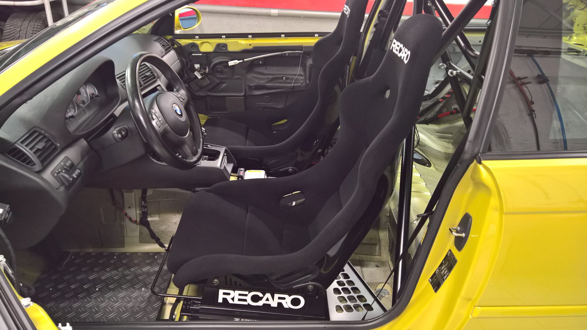

Le 27/12/2019 à 12:15, AuréE46 a dit :
Salut,
tu peux nous en dire plus sur cet arceau stp? (marque et /ou fournisseur)
Bonne continuation!
c'est un WIECHERS clubsport à commander sur leur site https://www.wiechers-sport.de/

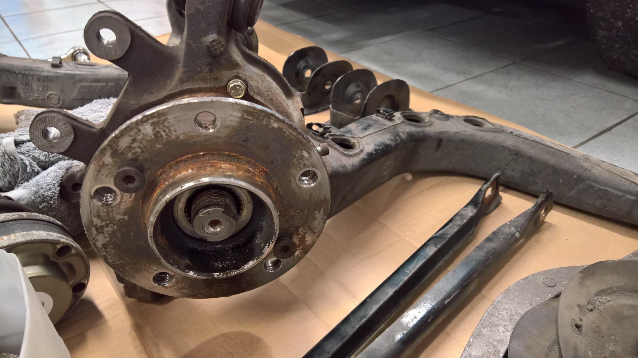

petite question:
est il normal que les canelures des transmissions ne coulissent pas dans les moyeux. C'est pareil sur les 2
Je vais devoir acheter un arrache !

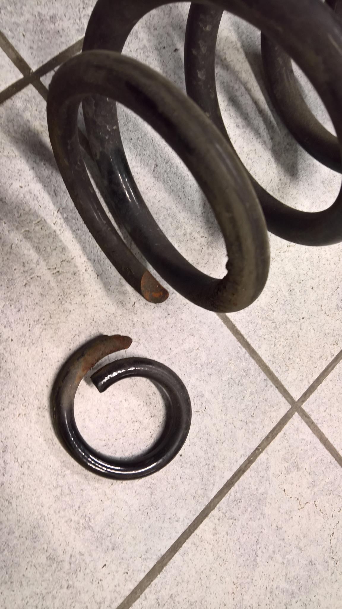

surprise au démontage, un ressort cassé, heureusement que je les change !

Les 2 c est du classique...
la cannelure, faut arroser de wd40, mettre sous tension a l’arrache, chauffer, remettre du wd, laisser sous tension et essayer 1 fois par jour en recommençant le process. J ai mis quasi 1 sem a sortir ceux de ma compact.
pourquoi c'est comme ca ? je n'ai jamais rencontré de transmission aussi serrée
Et pour les remettre , c'est autant la galère ?
Nan c est juste collé par l’oxydation de surface, une fois que ca aura lâché et que tu l’aura sorti, nettoyé, graissé, ca va bien a remettre. Tu le rentre a 95% et l’ecrou va finir de le mettre en place.
Ah ok, il sont cons de ne pas graisser au montage
perso , j'ai une methode un peu speciale , mais qui fonctionne ...
quand je sait que je vais devoir le faire ... je desserre l'ecrou de 3 à 4 tours ...
je remonte les roues , et je fait plein de manœuvres dans ma cour ...
ensuite j'attaque le demontage ...
pas mal, mais trop tard dans mon cas ?
Bonne et heureuse les loulous :-)
ouais ,super le tour de main.
il y a 41 minutes, golfracing a dit :
gaffe à pas abimer le bras ....
pourquoi ?
vas bien falloir que tu le maintienne pour placer ton arrache ou le passer à la presse .... j'en ai déjà vu un casser ... sans que le cardan sorte d'ailleurs :paf:
l'arrache se prend sur le moyeu , pas sur le bras
Il y a 5 heures, Nakamiki a dit :
Bonne et heureuse année 2020 à tous !
Pardonnez mon ignorance, mais le but de sortir les cannelures de transmission c'est quoi ? Pourquoi realiser cette opération ?
changer les roulements et repeindre les pieces
Quand t as un cardan foiré c est aussi utile de le sorti ( ca arrive sur m3...)
