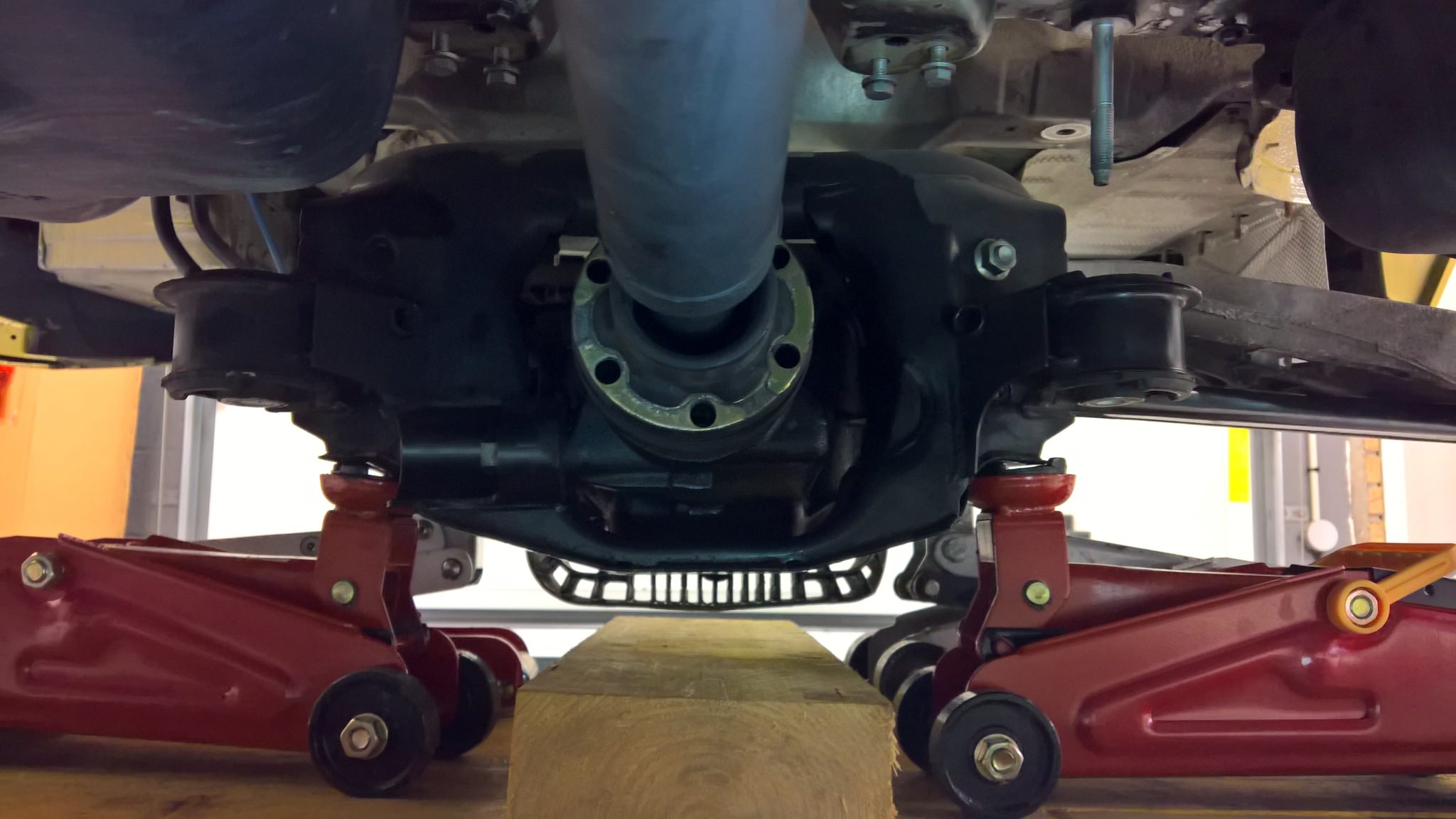

demontage du pont, heureusement que j'ai plein de cric !
aucune fissure?

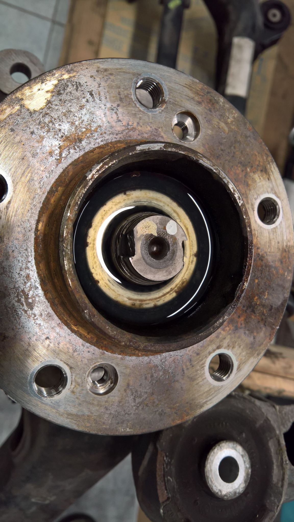

  • Les amortisseurs sont arrivés La pose des avants est l'occasion de le train avant pour remplacer les silent blocs des triangles, la barre antiroulis, les roulements, vire la tole par chaleur et t
Chauffe avant d asperger, quand le wd40 entre en ébullition il s infiltre mieux. Faut juste faire gaffe a pas fouttre le feu
Mais pourquoi changer des roulements qui ont 80000kms?
Sinon moi je l ai fait sur une presse poids lourd ca a sauté après 28 tonnes de poussée il y a eu comme un coup de canon dans le garage ?

voilà , c'est justement sur une presse de ce type que le pote à placé l'ensemble ,le moyeu , le cardan et le bras  ( surement mal ) .... et c'est le bras qui a plié ...
et idem , je ne vois pas pourquoi remplacer des roulement qui son bon à 80k km ...
parce que tant que tout est démonté , autant le faire. surtout qu'ils vont souffrir sur la piste
je n'ai pas envie de m'y remettre plus tard
