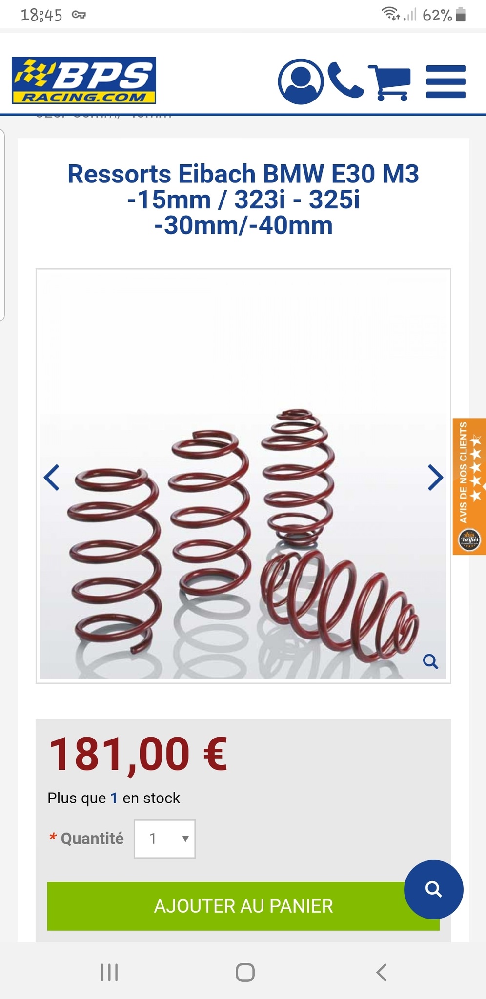

En complément de mon message, j'ai trouvé sur un site que des ressorts ne donnent pas le même résultat de rabaissement entre une 325 et une M3.
D'où mon interrogation sur les ressorts... Ceux qui sont sur la mienne pourraient provenir d'une 325 et donc l'auto serait plus haute qu'à l'origine...
Les M3 auraient donc des ressorts plus courts que sur les autres E30?
Si quelqu'un a une info...

Désolé, j'ai les ressorts d'origines, qui trainent, mais je suis actuellement avec le kit Eibach Pro line.
Je crois me souvenir qu'ils sont à -15. Eibach avait une référence avec plus de rabaissement, mais il avait arrêtés, car les cardans n'appréciaient pas.
