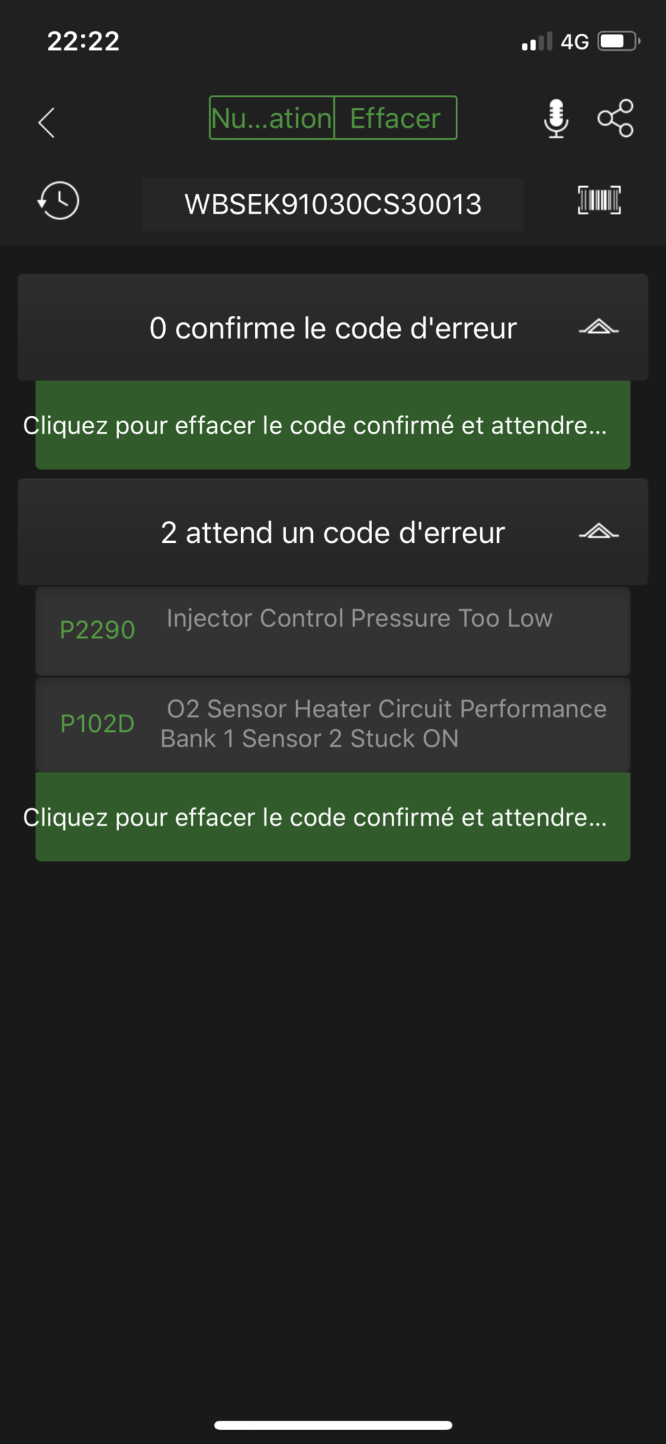

  • Non 4 en tout (nous avons 2 lignes d'échappement), 2 larges bandes avant cata (11787836394) et 2 étroites bandes après cata (11787836451). http://fr.bmwfans.info/parts-catalog/E60/Europe/M5-S85/L
  • Change ton filtre a essence avec la pompe a carburant , l'ensemble se trouve sous la banquette ..
