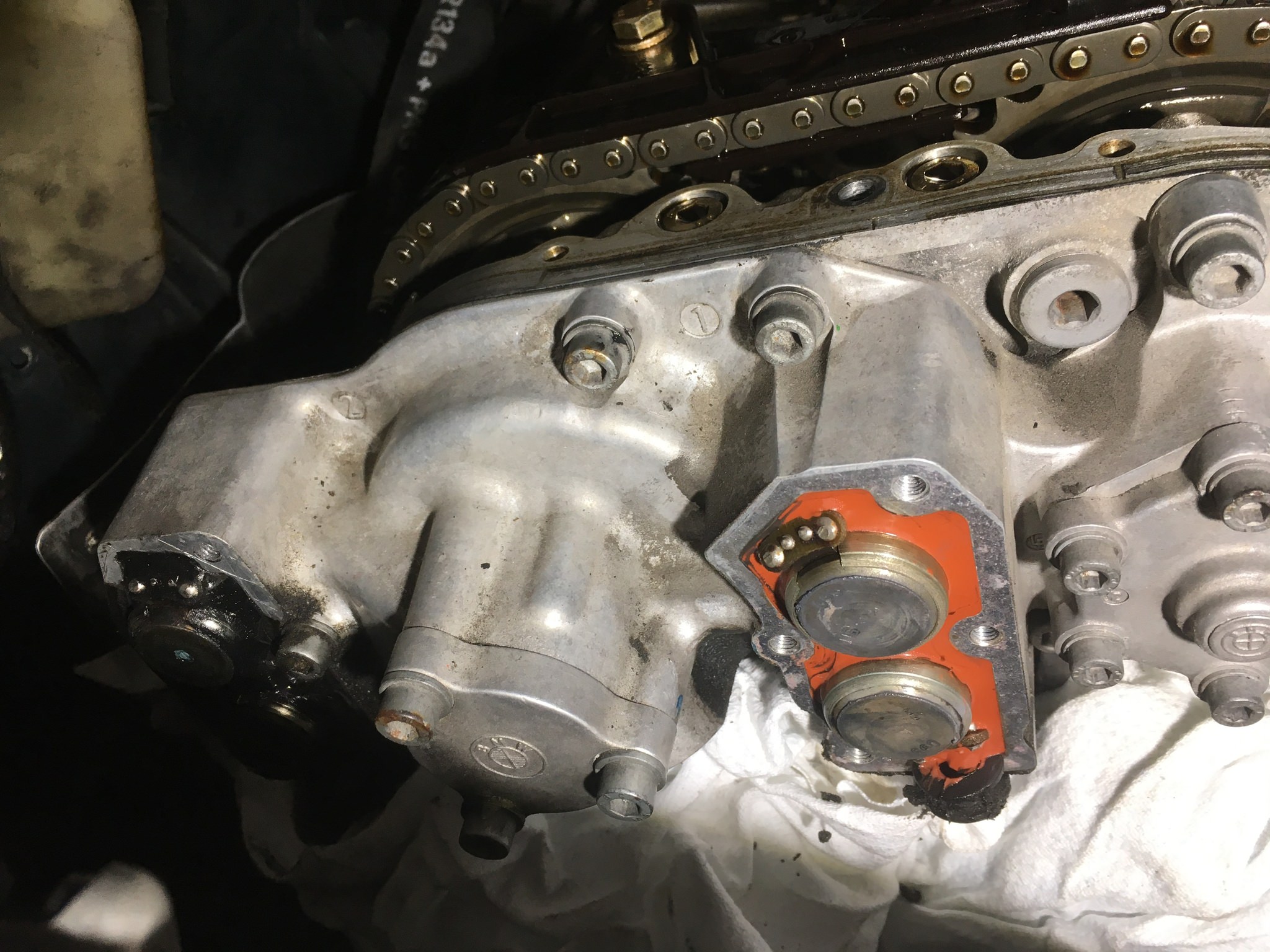

Je suis en train de refaire mon Vanos sur ma 3.2 (kit Beisan) et j’avais 2 questions
1/ lors de la dépose, les électrovannes étaient bourrées de joint silicone (une sorte de rtv côté échappement et du silicone orange à l’admission). Y a-t-il une réelle utilité de refaire le même type de montage en sachant que je met des toriques neufs ?

EDIT : J'ai remonté les EV sans pâte et j'ai fini par réussir à avoir le pont de calage
