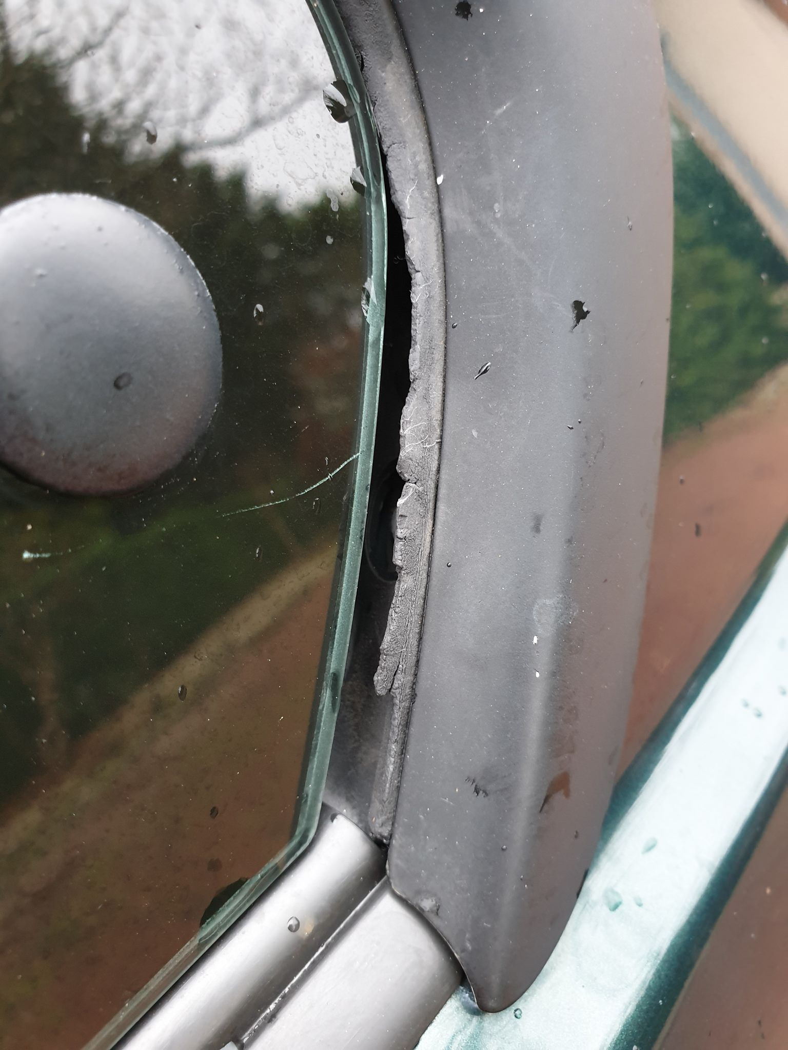

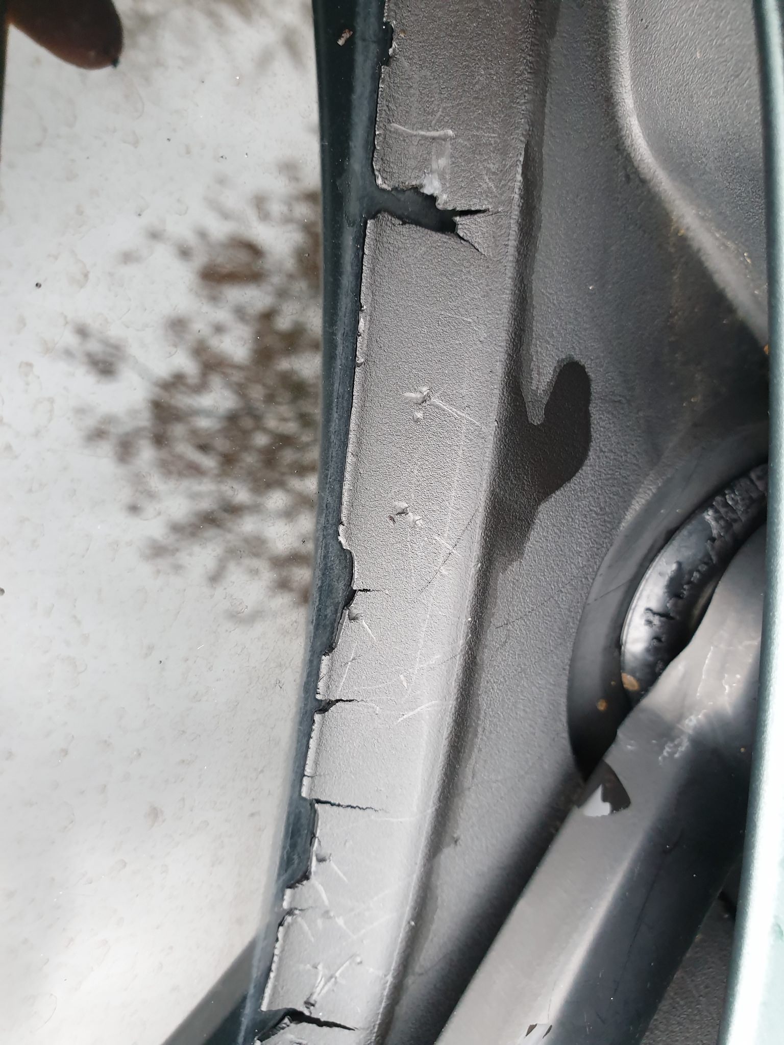

Je suis dans l'optique de changer certaines pièces qui sont vraiment usées et j'aurais besoin de vos éclairages sur le sujet.
Je cherche à commander les 2 joints de custode, le bas de la baie de pare brise ainsi que les joints de portières. Quelqu'un connaitrait-il ces références ?
Merci d'avance !
PS : les photos sont celles des zones incriminées !
Fait un tour sur l'etk avec le lien posté plus haut, tu y trouveras toutes tes ref?.
Tu as de la "chance" t'as la version brute (non peint) des joints, il coûte beaucoup moins chère.
Par contre celui de custode ne se détaille pas et est fournie avec l'enjoliveur de vitre et lui coûte une couille. Ya une astuce qui consiste à ne changer que le joint mais la ref ne se trouve qu'au states (a l'époque où j'avais chercher pour la mienne). La voici: MW78348. Ça demande un peu de boulot pour bien le faire mais ça se fait ?.
Pour le joint du custode j'ai le même soucis, il faudrait aussi que je mis colle quand je trouverai le temps. En attendant j'avait trouvé ça si ça peu aider :  https://www.techniconnexion.com/t38657-bmw-E46-ci-coupe-et-m3-remplacer-les-joints-de-custode-baguette-shadowline-tuto
Par contre c'est fou comme tes joints on craquelé, et la mousse entre les joints de porte. Elle a du trainé longtemps sans bouger ?
Je ne saurais pas trop te répondre mais il apparait évident que la voiture a dû passer pas mal de temps dehors...
En tout cas ta solution est vraiment plus économique que celle qui consiste à changer l'ensemble du tour de portière !
Je vais voir si je trouve le joint en vente sur internet.
Merci pour la réponse !

Jamais vu des joints aussi pourris lol elle est tombé dans le canal? ??
Je rejoints les autres avis, jamais vu des joints aussi attaqués !! Elle a du coucher dehors et manger des bonnes variations de temp°

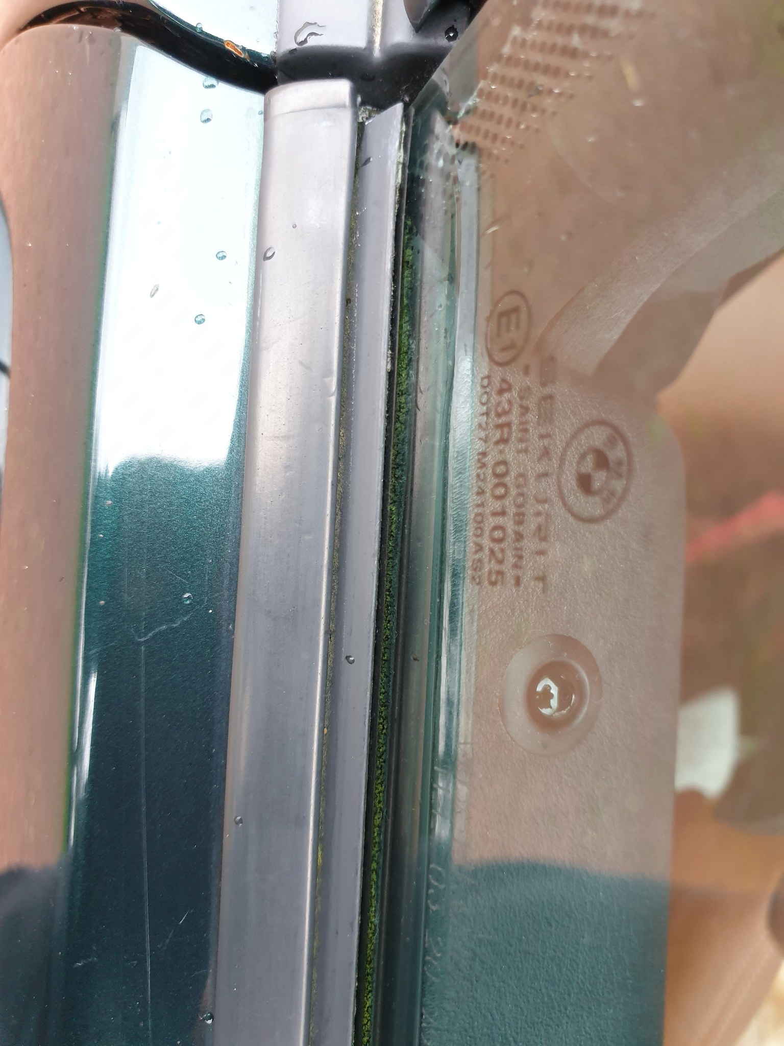

Bonjour, magnifique couleur
Par ailleurs une voiture avec des joints dans cet état ?, elle a du rencontrer de fortes variations de température, voir air salin et vu l’état du retour de custode des infiltrations, regarde les descentes afin de traiter en préventif. et je contrôlerai a ta place les descentes : pare brise, vitre arrière ..
Est ce d'un seul coté ou des 2 cotés de la voiture..(peut etre que la voiture dormait en extérieur toujours exposée vent du nord pres d'un bord de mer)
je complete au vue du joint avec la couleur verdatre (début de pousse de micro organismes), ta voiture a dormi stocké dehors sans peu rouler (peu de mouvements des vitres) et peu nettoyée pendant cette période à priori..
Controle bien toutes les descentes d'eau de pluie et traite si besoin (mieux vaut prevenir que guerir si tu vois des points de rouilles) on voit un point sur ta photo (niveau retour haut de portière)
Le joint de custode côté droit qui est bien attaqué laisse en effet passer un peu la flotte, je m'en suis aperçu ce matin lorsque j'ai lavé le bolide au HP. En temps normal lorsu'il pleut ça ne rentre pas ou très peu mais ça peut expliquer certains éléments intérieurs qui ont mal vieilli (montants A, B et C distendus). Il faudra que je m'occupe de cette partie là prochainement.

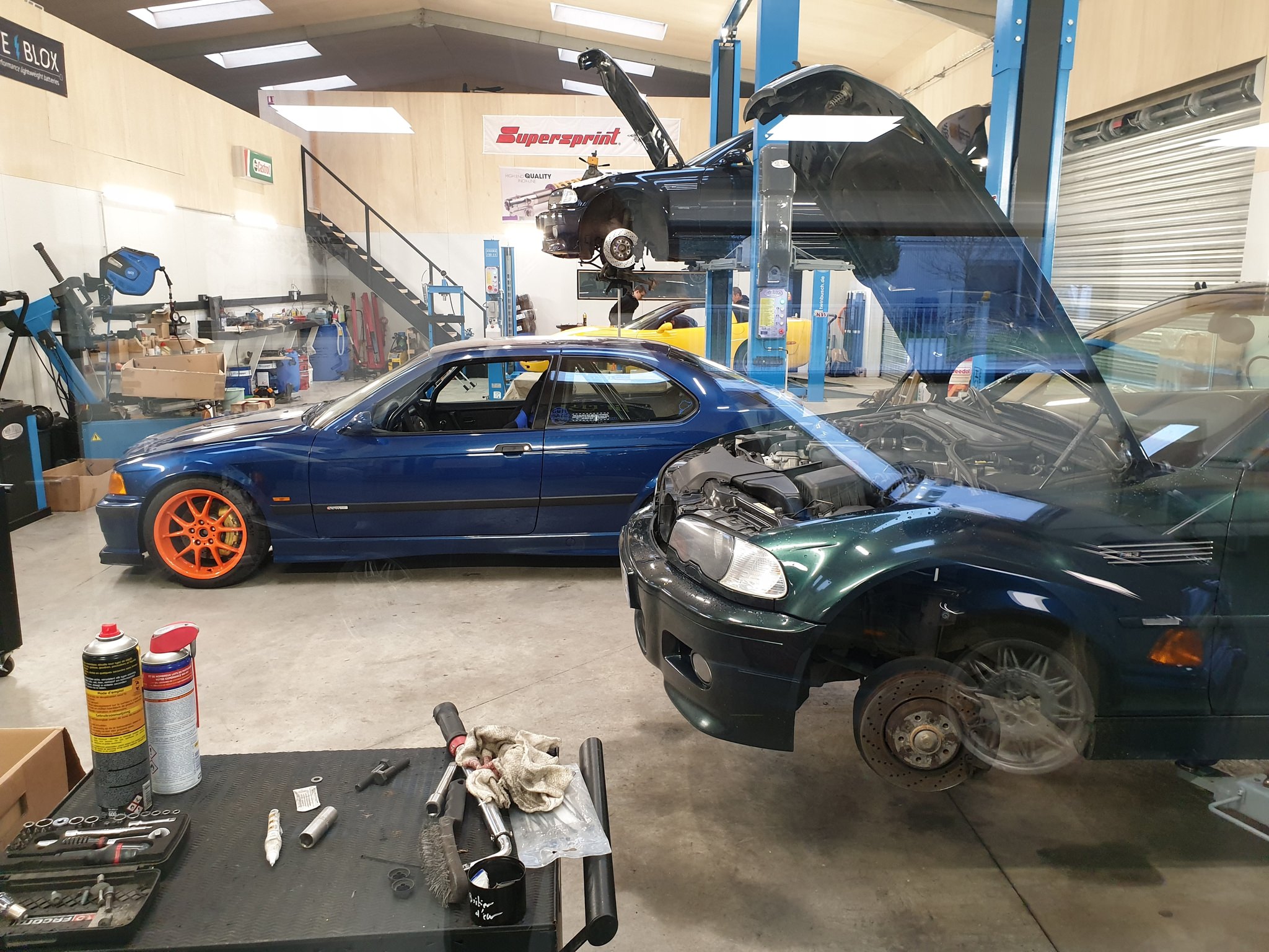

Sinon, je suis allé rendre visite à Maxime de chez Breizh Motorsport pour qu'il procède à l'entretien de ma voiture :
mécaniquement :
- un jeu d'amortisseurs et silentblocks arrières
- un joint spi de pont remplacement
- un jeu de biellettes de barre stab.
- un jeu de plaquettes arrières
- une géométrie

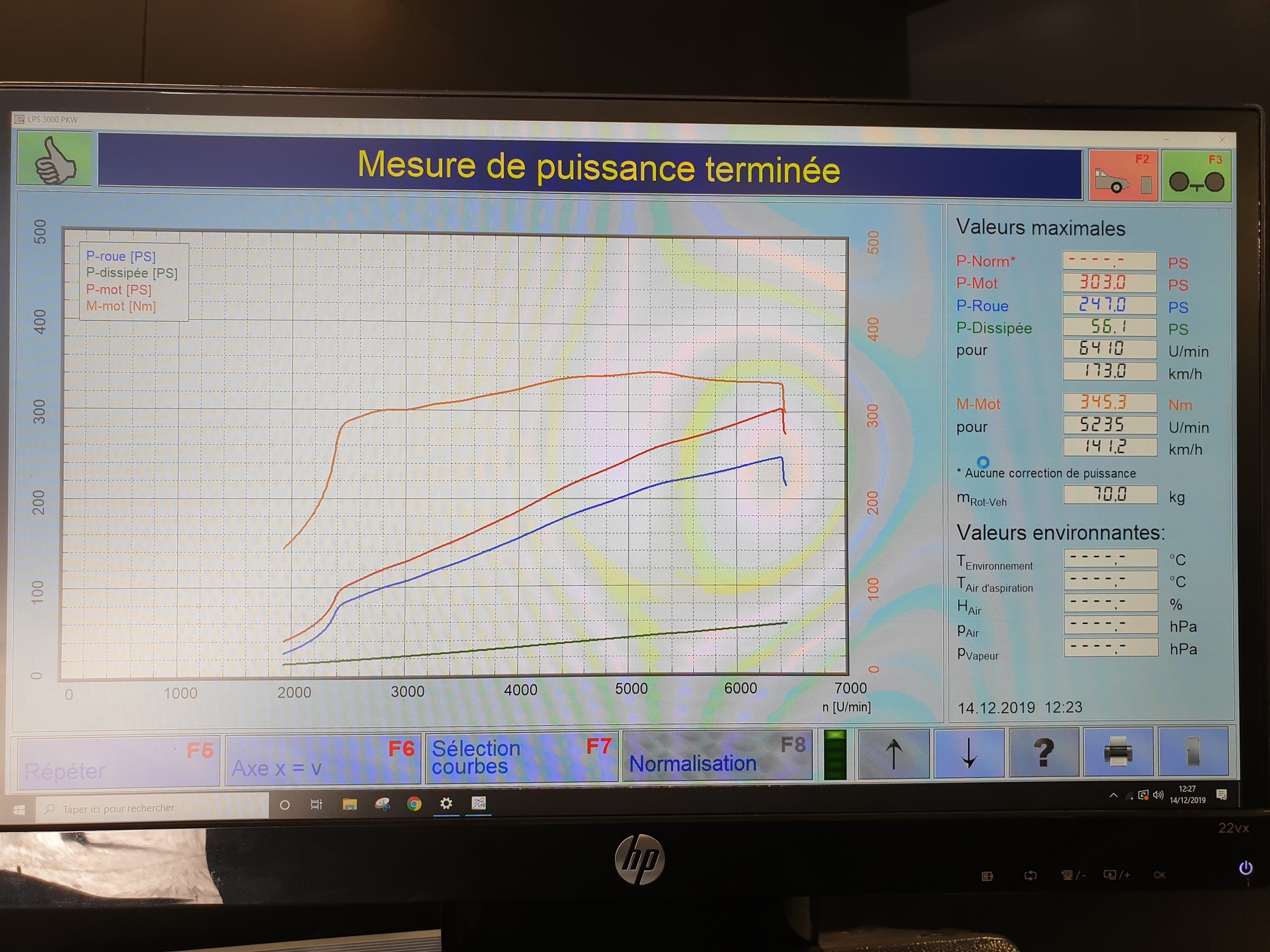

- un passage au banc (qui n'a pu se faire que jusqu'à 6500 trs/min, le logiciel ou la voiture se mettait en défaut et refusait de prendre le régime max), qui augure des performances honorables !
esthétiquement :
- nouveau levier de vitesse + soufflet
- nouveau jeu de rappels de de clignotants
Ca fait une belle première note mais elle était nécessaire. Les nouveaux amortisseurs apportent plus de rigueur au comportement du coup c'est chouette !

1ère photo : on aperçoit une E36 compact swappée S50b32 avec une belle prépa qui va avec, à priori elle marche fort !
2ème photo : la courbe suite au passage au banc, on voit que le moteur coupe à 6400 trs/min...
6400? Ah ouais pas mal pour un 335d ?
Le caoutchouc s'est littéralement décomposé, l'état de ces joints ne peut pas être imputable aux intempéries, à moins qu'il ne soit tombé une pluie particulièrement acide...
Quelqu'un a dû passer un décapant plutôt agressif sur la carrosserie et a "tartiné" le joint au passage. Acétone ?
