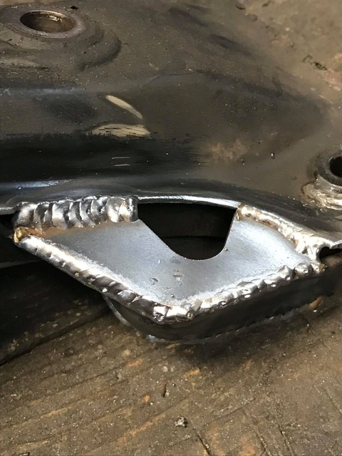

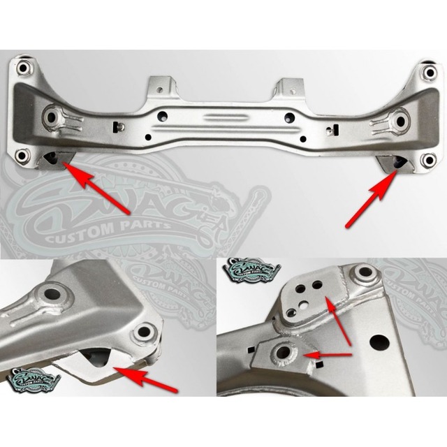

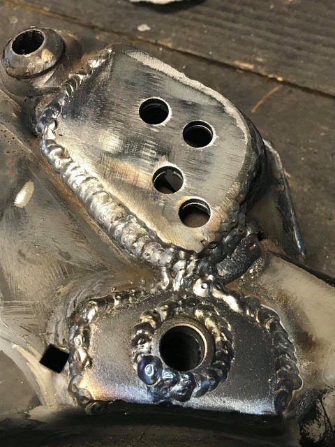

Et bien malgré çà, le plancher et châssis n'avaient pas bougés, ok on avait un 2,8 mais vitaminé et bien secoué, on avait la micro fissure de 1/2 millimètre qu'ont tous les Z3 en 6 cylindres un peu puiisants à la base de la fixation du pont, mais vraiment à peine.

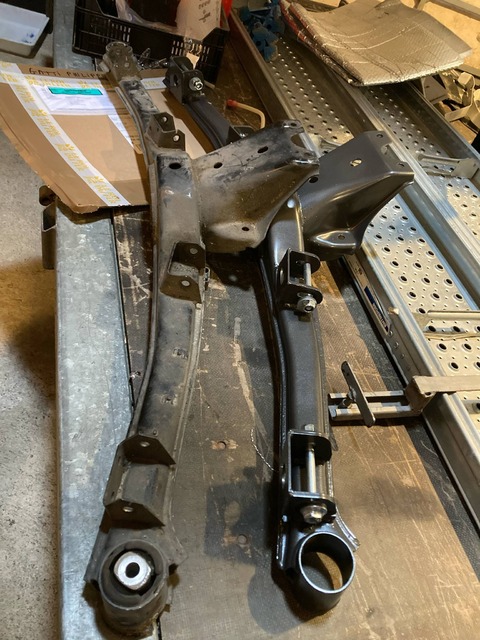

La traverse train avant (E36) était fissurée, ainsi que la traverse type E30 qui tient le pont et les bras de suspension, les deux vis arrière qui tiennent le pont avaient un fissure.
La traverse a été renforcée à l'avant, je ne connais pas les E36, mais je suppose que les autos bien secouées sur circuit doivent aussi avoir des fissures ?
Pour l'arrière c'est cette traverse, on voit une OEM et une Cybul réglable que j'ai montée :
