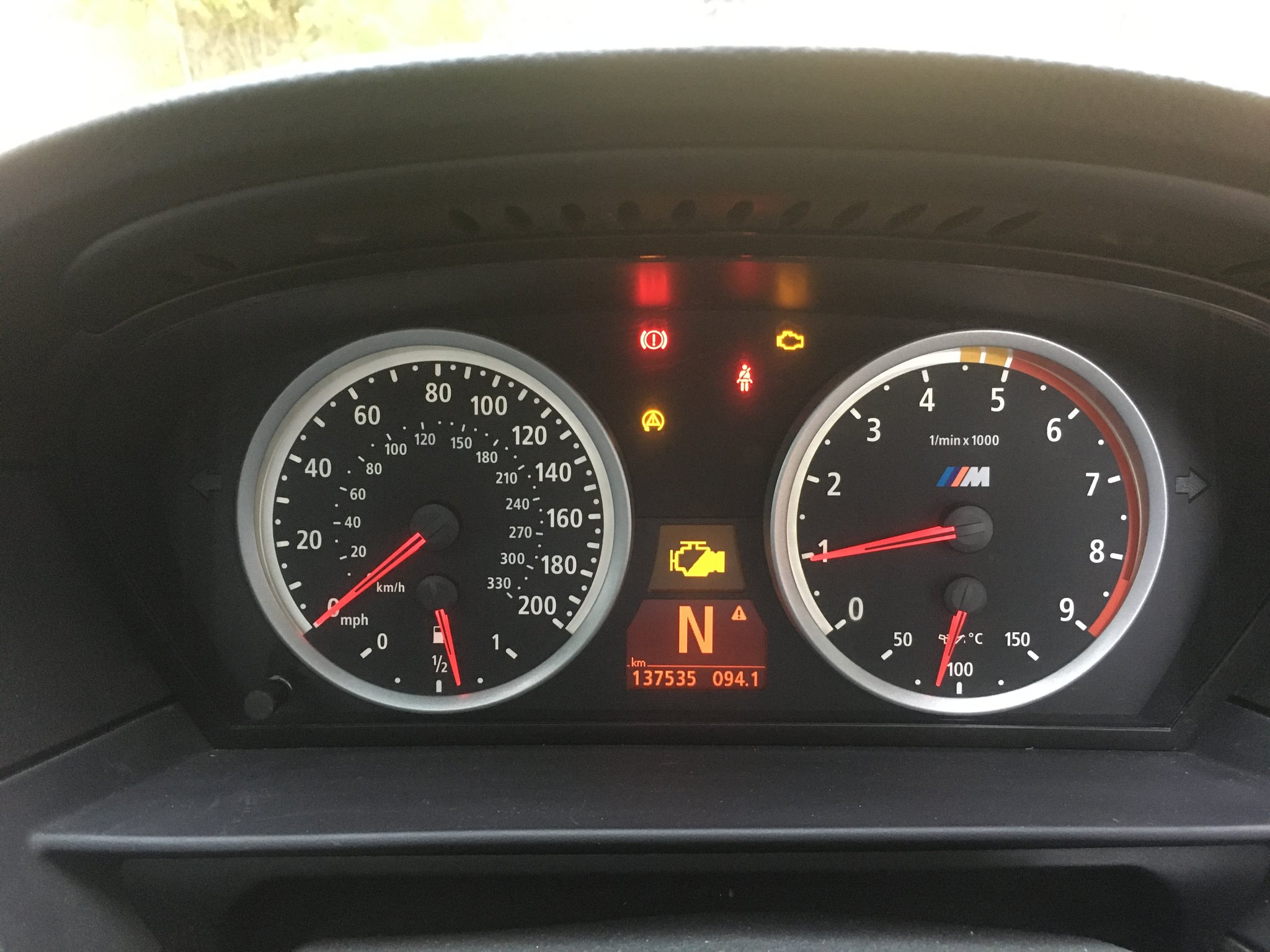

Posté(e) le 28 octobre 20195 a comment_993919 Bonjour a tous!. Je reviens vers vous car hier j'ai eu le voyant moteur qui s'est allumé et qui a bridé la voiture. Je crois que les sondes lambdas sont a changer et je ne sait pas si c'est ca la cause de la panne ou si c'est un facteur. voici les photo prise par le diag . Quelqu'un pourrait m’éclairer?. Modifié le 28 octobre 20195 a par Scott83
Posté(e) le 28 octobre 20195 a comment_993925 J'avoue que ton logiciel n'est pas très claire. N'as-tu pas la main pour la passer sur ISTA ? Ce serait bien plus claire et les tests possibles nombreux.

Posté(e) le 14 février 20205 a Auteur comment_1008706 Bonjour tout le monde. Voilà la suite. Après avoir branché la voiture et effacé les codes erreur, la voiture se comporte normalement. Mais les erreurs reviennent. Il semble qu’il y ai un courant électrique défaillant dans le boîtier ABS. Ce qui provoque des erreurs ( enfin j’espère que c’est la seule cause ). Le boîtier est il réparable ?. Ou il faut le changer?. Modifié le 14 février 20205 a par Scott83
Posté(e) le 14 février 20205 a comment_1008709 Oui réparable, les Anglais sont bien calés pour ce genre d'opération !
