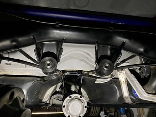

Je suis au Nurburging actuellement, je crois avoir un souci au niveau de mon pont arrière qui claque a chaque changement de rapport (pas systématique)
J'ai fait une vidéo pour avoir vos avis, @ACS3 en particulier?
Je crois que c'est mauvais, pourtant je l'ai fait réviser avec un ZF de E36 3,2 pour plus de fiabilité??
Merci pour vos avis!

J'ai envie de dire qu'il y a effectivement un jeu qui semble assez important. Je suis pas assez érudit mécaniquement pour en dire +!
Eh bien, comme j'étais sur place, je suis allé voir un spécialiste //M qui a pignon sur rue.
Il a mis l'auto sur le pont, et pour lui c'est normal, tout va bien, c'est le jeu fonctionnel entre le nez de pont et les tulipes de cardan.
Il a passé un moment pour faire un checkup tant que l'auto était sur le pont, et il m'a redressé les supports du silencieux qui frottaient.
Totalement rassuré pour le coup!

j'ai que le son sur ta video ... donc pas evident de juger ...

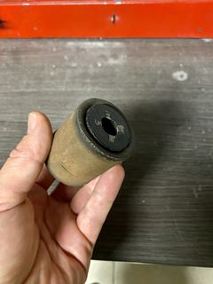

Tout va bien, ce sont les poweflex noirs du pont qui amplifient les bruits.
Merci pour vos avis ?
ça , c'est fort possible , j'en ai même retiré d'une auto tellement ça derangait son proprio ...
Faut avouer que les jeux dans le pont sur m3 e9X sont parfois perturbants. Moi même après plus de 3 ans je suis parfois inconforté par les divers "clong" (surtout lors des manœuvres d'ailleurs)
Lors des manœuvres, c est plutôt comme un bruit de cloche?
Oui plutôt, d'où mon "clong" ^^. En tout cas c'est pas un grognement. Ces jeux d'origine sont surprenants.
