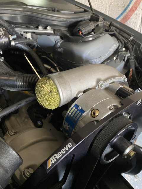

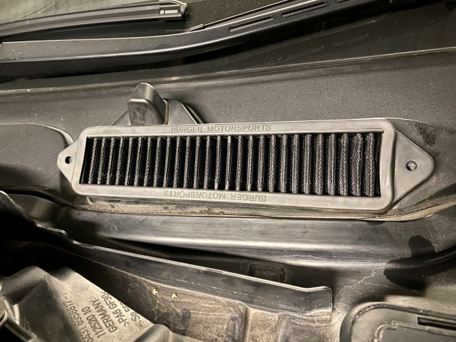

@tintamar c’est tout bête en fait, l’emplacement des filtres n’est pas tout à fait rectangulaire, il y a un côté plus large que l’autre. Moi je les avais mis à l’envers en forçant comme un demeuré 😂

il y a 31 minutes, totomini a dit :
Merci les copains!
Ils ont quoi de spécial les filtres burger par rapport au model OEM ?
il y a 6 minutes, M-Dias a dit :
Ils diffusent une légère odeur de Mcdo.
il y a 25 minutes, Deno a dit :
🤣 Alors toi tu m'a flinguée trop fort.
J'aime pas trop le Macdo je vais donc ne pas m'intéressé alors🤷
il y a une heure, M-Dias a dit :
Les filtres burger permettent de filtrer l'habitacle et de rouler sans la baie de pare brise.
De la pièce de qualité!!!👌
D'ailleurs, tu as commandé ça ou? U.S.?
Il y a 2 heures, superfly a dit :
Ok Merci mais sa sert a quoi de rouler sans la baie de pare brise ?
A gagner du poids pour les pistards 😆
Il y a 2 heures, AuréE46 a dit :

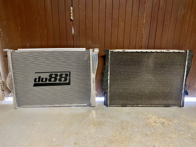

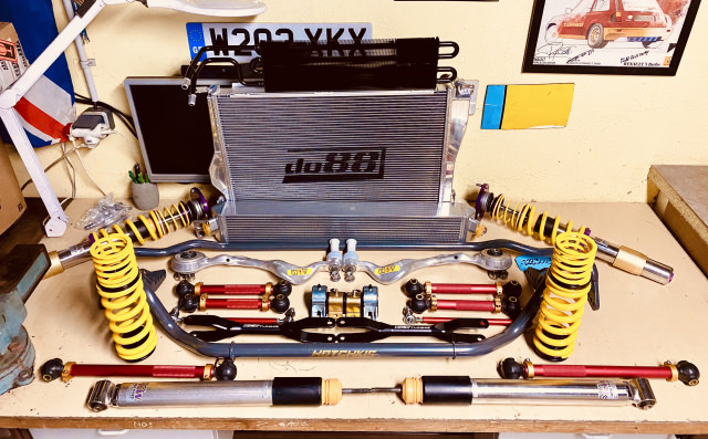

A la source, Ground Control pour les bras, D088 Europe pour les radias, bimmerworld pour les barres Hotchkiss et filtres Burger
il y a une heure, totomini a dit :
Ok et coté import ça va ça n'a pas trop piqué? (Enfin de toute façon on fait avec...)
Non parceque je commence a regarder quelques pieces aux U.S. également et j'ai encore un peu de mal a quantifier le cout d'import...

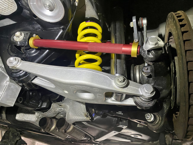

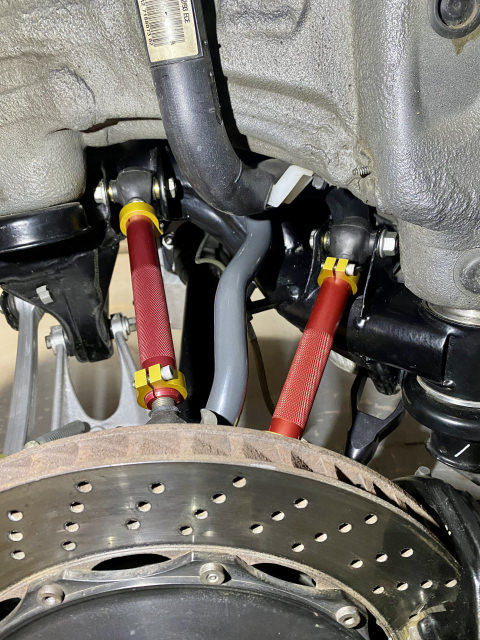

Tu peux nous expliquer l’intérêt des barres Hotchkiss à la place des H&R ?
Il y a 5 heures, M-Dias a dit :
Gain de poids , de place et peut être meilleure évacuation de la chaleur, à confirmer par les utilisateurs....
Il y a 4 heures, AuréE46 a dit :
Franchement, vu la qualité des pièces, non ça va c'est correct.
Par contre, il faut obligatoirement négocier! Merci @pepito76 pour cela!
Il y a 2 heures, Fred///M a dit :

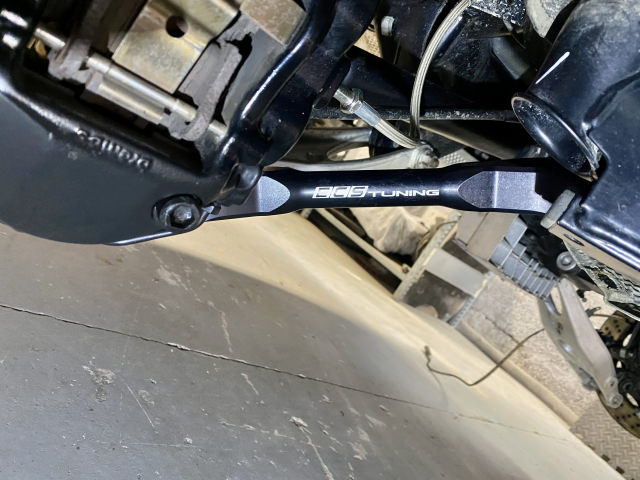

Eh bien, elles sont plus légères car creuses, cela est compensé par un diamètre majoré, mais surtout par la possibilité de réglages au niveau des bielettes. Ce qui permet un réglage bien plus fin qu'avec les H&R qui eux sont pleins mais un seul trou pour les bielettes.
Il y a 4 heures, superfly a dit :
Merci pour cette explication 👍

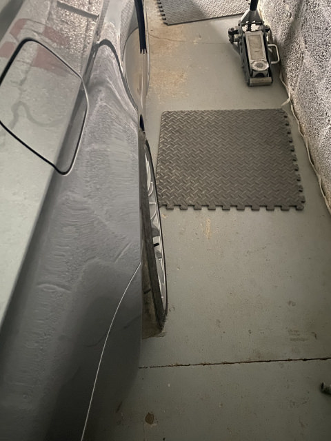

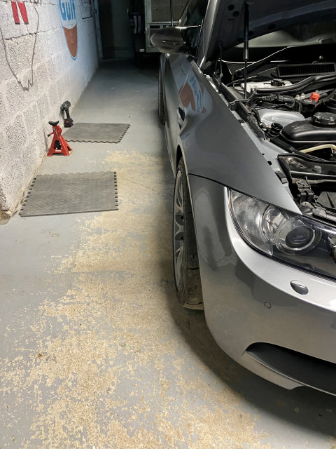

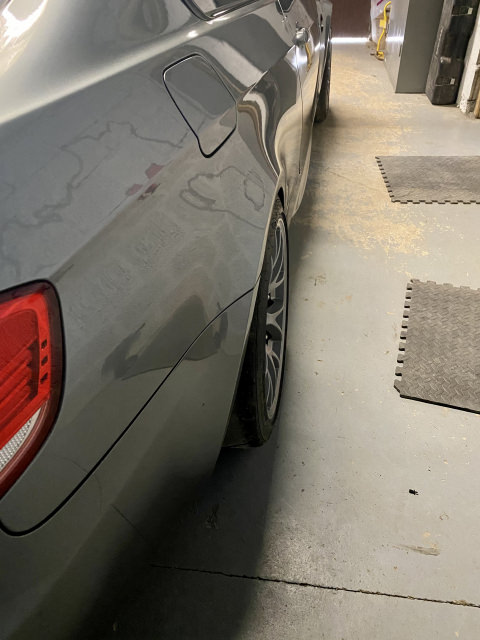

Hello,

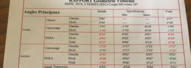

J’apporte un peu de nouvelles de l’auto, je l’ai passée chez DM pour une géométrie « complète ». Je n’ai pas vraiment eu ce que j’ai demandé mais l’auto va bien mieux.
Suite à cela, j’ai acheté une paire de gamelles SuperSprint F1 race Lightweight
J’avais prévu de tourner au Ring avec le week-end du 17 mais mère Nature en a décidé autrement…
Geo à la ficelle chez un pro? intéressant...dans le bon sens du terme, je fais pareil
Citation
Qu'est ce que tu veux dire par le fait que tu n'as pas eu ce que tu avais demandé ?
Limité par rapport à la config' de l'auto ou d'autres contraintes ?
Eh bien, je n'ai pas eu une prestation complète comme j'avais demandé, il n'a pas touché aux biellettes de barre stabilisatrice ni aux reglages des KW entre autres...
Il y a 6 heures, totomini a dit :
Déjà je pense qu’on s’est croisé quand je partais et tu arrivais, enfin une comme la tienne m’a klaxonné :)
Moi qui veut faire une geo complète chez lui, là tu m’inquiètes.... Si tu demandes qq chose lors de la prise de rendez-vous et que tu as moins que ce que t’as demandé, ça laisse perplexe !!! Et pourtant j’apprécie la maison, mais là je me pose des questions....
(le tarif étant largement au dessus des autres préparateurs pour cette même prestation, quitte à le mettre autant en être très satisfait...)
Ah non, je n'ai pas croisé de ///M en allant chez DM.
Eh bien, je pense qu'il s'agit d'un mauvais concours de circonstances, j'ai fait ma demande par mail car je ne peux pas l'appeler. De plus David le boss n'était pas présent le jour J.
Après, je ne trouve pas que j'ai payé excessivement cher la prestation, le mécanicien a passé un peu plus de 4h sur mon auto.
Le tarif final correspond environ à 100€ l'heure de MO.
Enfin, ce n'est pas grave, je devrai peaufiner la géo par la suite et là je la ferai certainement au Ring!
