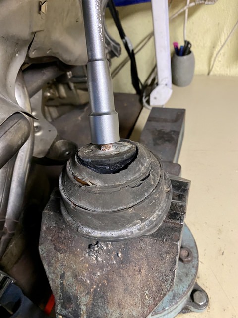

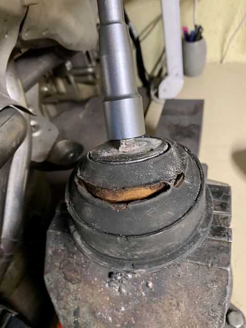

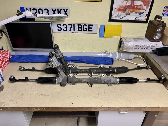

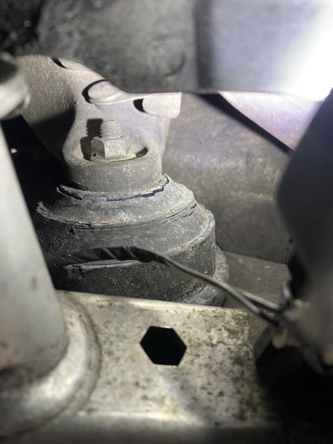

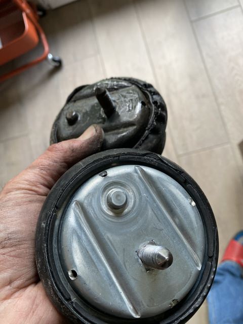

totomini Posté(e) le 19 août 2022 Auteur Signaler Partager Posté(e) le 19 août 2022 (modifié) Bonjour, Des nouvelles depuis le temps. Je suis allé au Ring plusieurs fois avec l’auto, avec malheureusement des problèmes à chaque sortie… J’avais un vilain claquement que je n’arrivais pas à localiser, pire, impossible à provoquer sur les routes locales. Ca me le faisait seulement sur les routes tortueuses du Ring. La première fois, j’avais constaté une fuite de ma crémaillière, je la change, toujours le même bruit. La seconde fois, je pense au pont qui est mal monté, je fais vérifier, ce n’est pas ça. La troisième, je commence à devenir fou, je roule comme ça, l’ami @pepito76 remarque un mauvais montage des KW à l’avant (à l’envers) qui faisait mal travailler les biellettes de barre stabilisatrice , je reprends de l’espoir, en 1h chrono Pepito a remis ça d’équerre, on part faire un tour et malheur ce n’est pas ça… Avant de partir pour la quatrième fois, je change les silentblocs moteur, ils m’avaient l’air très fatigués et l’un perdait son huile. Peut être est ce là le problème? On part avec @Goethe27 et @pepito76 et RHAAA ce n’est toujours pas ça, bon dieu! Je roule malgré tout à un rythme plus élevé que les fois précédentes me disant que si je roule ainsi, le problème s’amplifierait et serait ainsi plus facile à déceler? Pas vraiment plus facile à deceler en fin de compte, mais cela s’est vraiment amplifié, c’est en fait les fixations des bras supérieurs à l'arrière gauche qui n’étaient plus vraiment serrées, le truc de fou! Et bien sûr on a découvert le souci sur la route du retour lol Un bon week end quand même, toujours un plaisir de tourner sur le Ring! Modifié le 19 août 2022 par totomini 9 6 Lien vers le commentaire Partager sur d’autres sites Plus d'options de partage...

totomini Posté(e) le 20 août 2022 Auteur Signaler Partager Posté(e) le 20 août 2022 Oui je suis content, d'autant plus que c'était plus que dangereux de rouler comme ça... On fera dans un avenir proche un gros checkup des serrages avec @Goethe27, car il y a eu aussi l'écrou de la tête d'amortisseur avant gauche qui s'est desserrée, ce qui faisait claquer la coupelle. Cela ne fait pas très sérieux de prendre de telles vitesses que je tairai avec ce type de dysfonctionnements... 1 Lien vers le commentaire Partager sur d’autres sites Plus d'options de partage...
