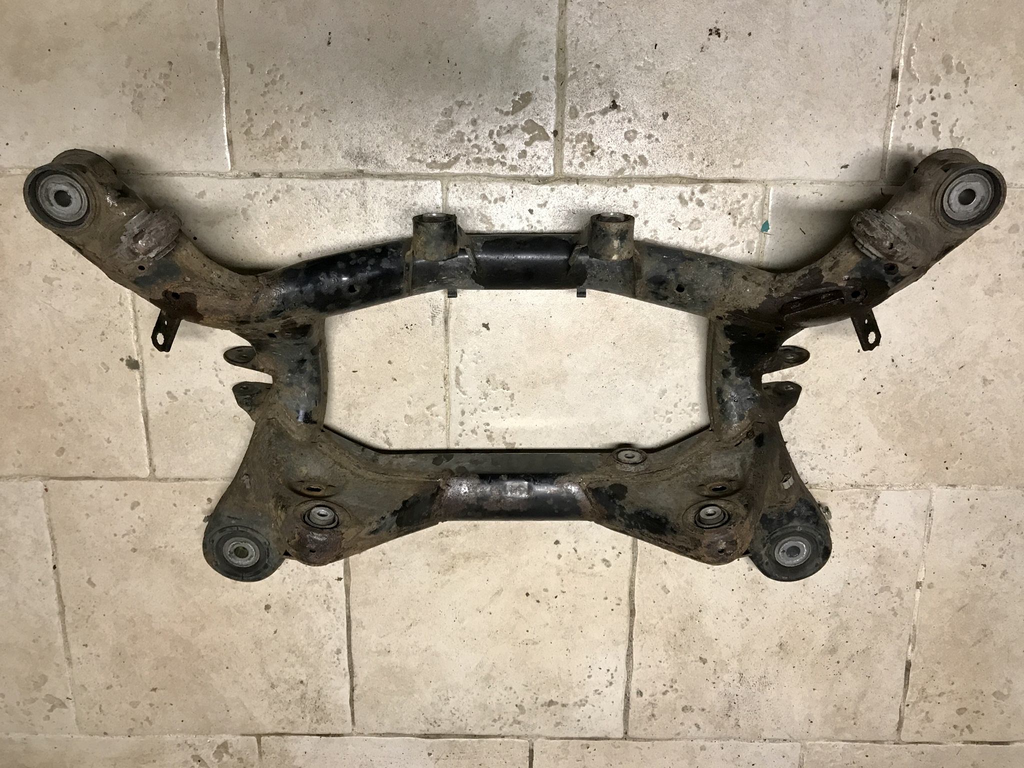

L'auto est actuellement sur chandelles, et j'ai déposé le châssis arrière pour une réfection car i est bien fatigué.

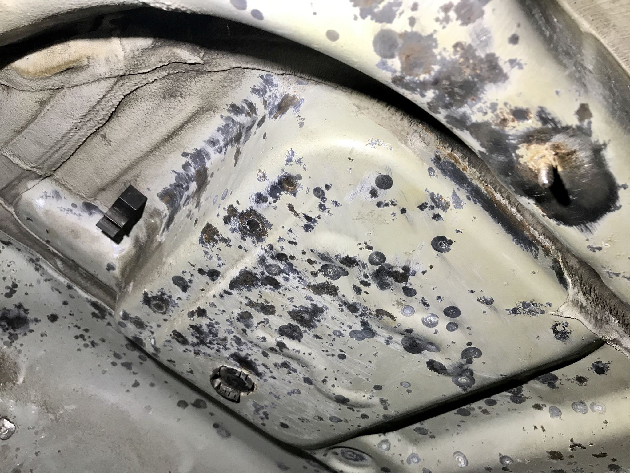

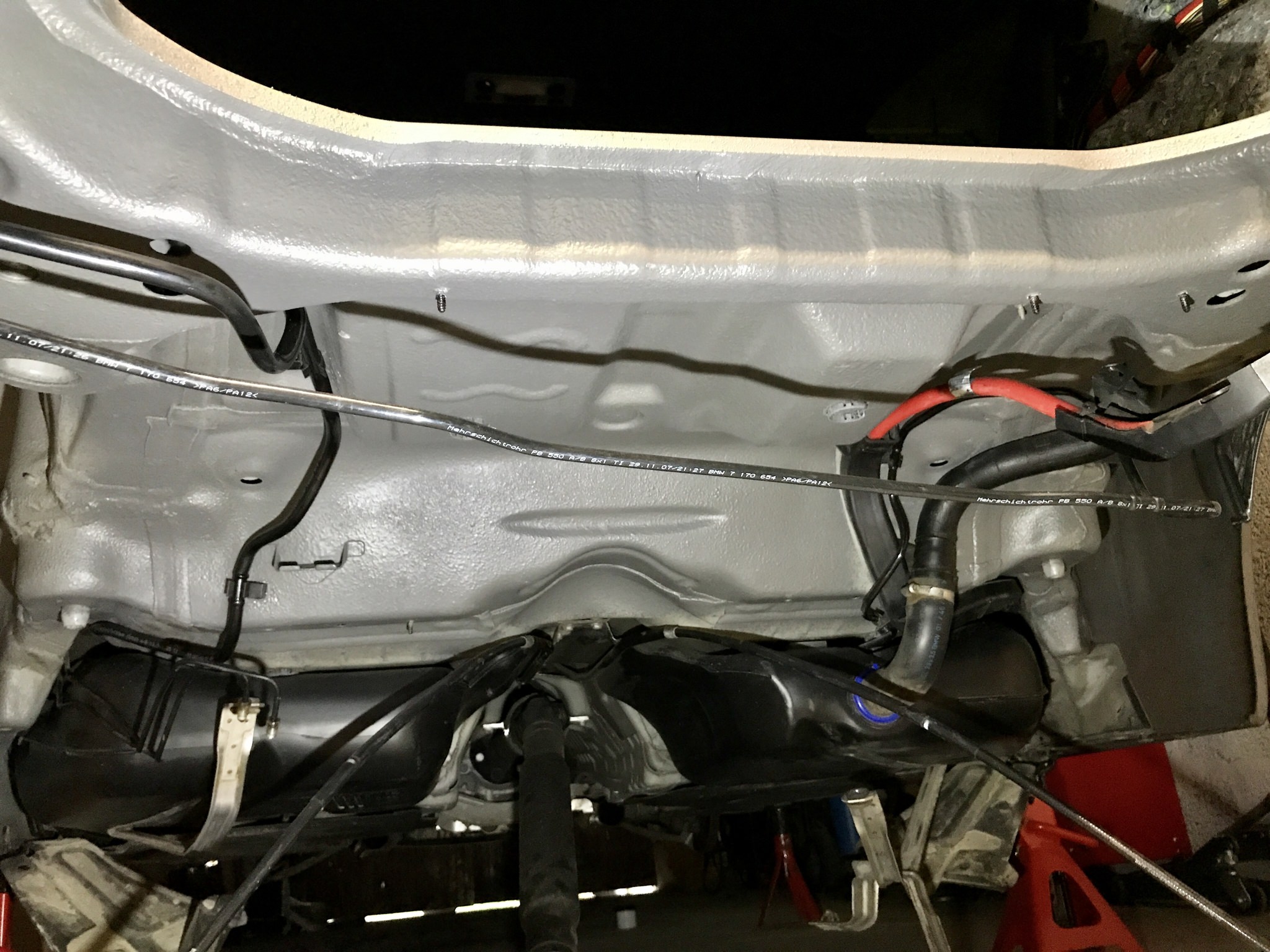

Suite à cela, j'ai effectué un gros nettoyage/poncage sur le dessous de l'auto, merci le sel Anglais...
Bon, je m'en doutais un peu, heureusement c'est très superficiel
Après antirouille et couche d'anti gravillon, c'est bien plus présentable!

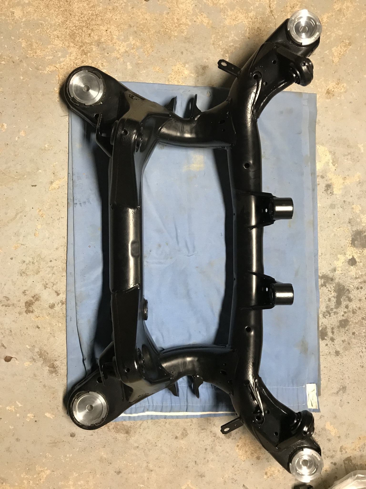

J'ai envoyé le châssis au sablage/peinture au four et le voilà de retour à la maison avec ses silentbloc Macht Schnell
Normalement, demain, je le remonte dans l'auto ?

Eh bien, pour le traitement de la rouille, cela dépend à quel point c'est rouillé chez toi?
Moi c'était superficiel donc rustol owatrol (attention c'est super long à sècher) il y a peut être mieux sur le marché actuellement mais celui ci est trouvable partout.
Ensuite l'antigravillonant, je l'ai pris chez Norauto: https://www.norauto.fr/p/cartouche-anti-gravillon-et-anticorrosion-gris-presto-1000-ml-266016.html?CatalogID=48599&CatalogCategoryName=48762
Je ne sais pas ce que vaut l'antigravillon en bombe ( on m'a dit que c'était trop fin, pas terrible donc)
Si c'est plus rouillé, il faudrait passer un dérouillant phosphatant avec un primaire par la suite avant l'antigravillon https://restom.net/châssis-cadre/272-restompac-2030-1224791459.html?search_query=rouille&results=16
J'espère que je t'ai aidé!
Sur mon 4*4 qui est utilisé comme un 4*4 (traduire châssis qui touche) j'utilise aussi l'owatrol rustol qui est très bon pour traiter la rouille superficielle.
Pour être précis rustrol owatrol AP60 noir additivé de 20 % d'owatrol classic et cela ne bouge plus.
Bien sûr évite les produits de type blackson direct sur rouille...
Le plus important est de traiter dès l'apparition de la rouille comme d'habitude

Apres je vois que tu passes en rigide pour le berceau tu ne fais pas les choses a moitié!, j'ai une utilisation piste aussi sur la mienne mais je pensais mettre de l'origine bref ça me fait reflechir de voir ça :)
Il y a 13 heures, V8M a dit :
Le berceau de l'escargot était vraiment très peu rouillé et je pense que beaucoup de M3 venant d'Allemagne,  Angleterre ou bord de mer doivent être dans cet état voir bien pire
Oui, c'est vrai que cela aurait pu attendre, je veux faire les choses bien.
Il est vraiment conseillé de mettre le berceau arrière en rigide quand on a un compresseur donc c'était l'occasion ou jamais!
Sinon @AuréE46, je ne sais pas du tout s'il est conseillé sur les E46 de rigidifier autant le berceau arrière, il me semble qu'il y a d'autres choses à faire autour avant d'en arriver là.
Si tu cherche bien dans les présentations des E46 des membres, il y a d'excellents conseils/préparations à propos du train arrière.
https://forum.motorsport-passion.com/forum/65-m3-E46/
Il me semble que sur E46 comme E36, la caisse au niveau des ancrages est fragile et plus on rigidifie plus les contraintes augmentent (logique) ce qui aggrave le problème. Il faut par avant souder des renforts sur la caisse.
