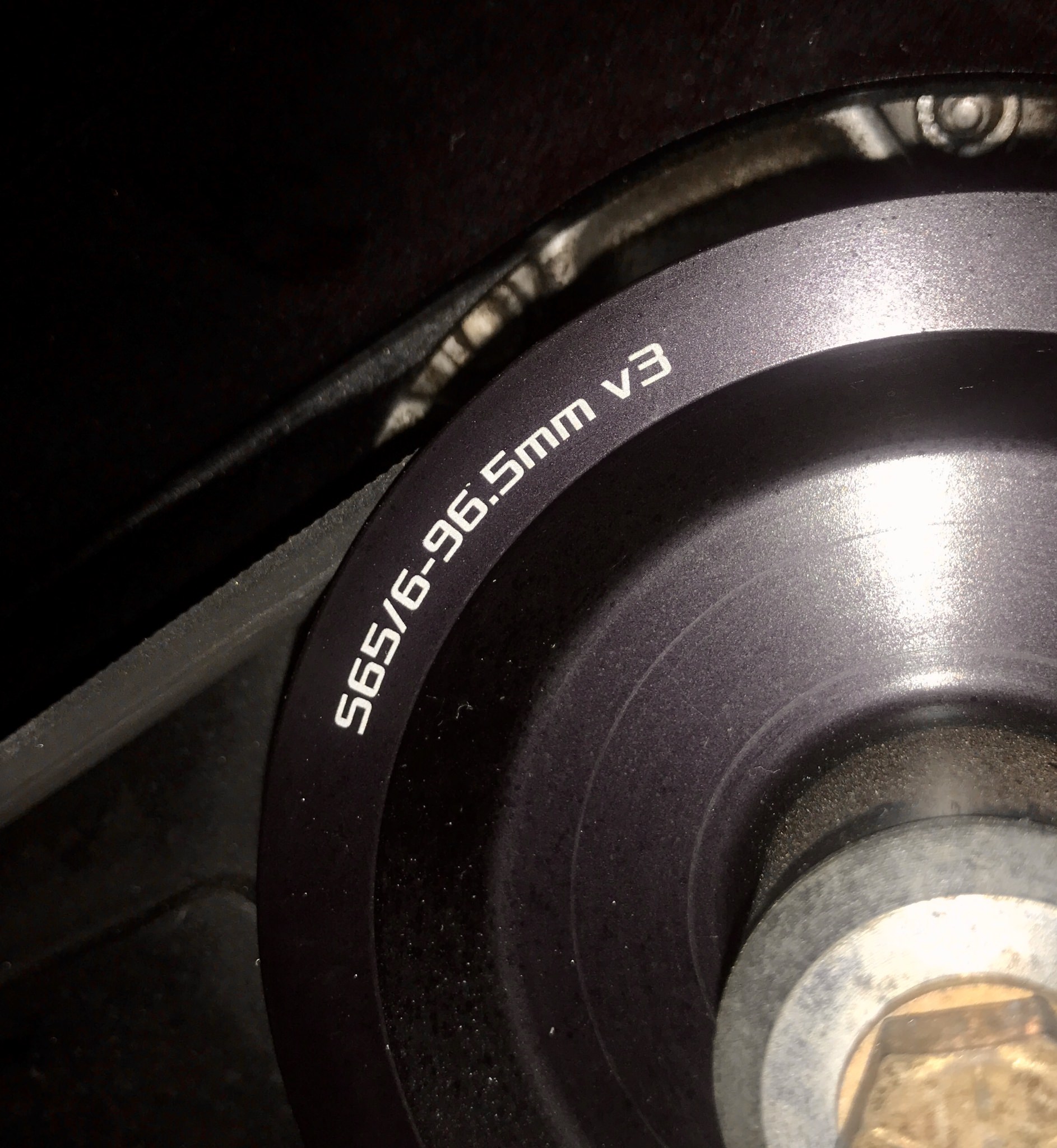

Aura tu moyen de me donner la dimension de ta poulie compresseur ?
Bonjour, oui bien sûr!IMG_3754.thumb.jpg.f994fb1259b6e698520119c6182b3944.jpg
J'ai des injecteurs noirs...
Ta poulie de compresseur est de combien du coup?

Merci pour la photos
J'ai une poulie de compresseur de 98mm a 7 rainures.. De ton coté tu es en 6 rainures avec une poulie de 96.5mm.
Donc je commence a comprendre ce qui différencie le kit 625 au 650...
