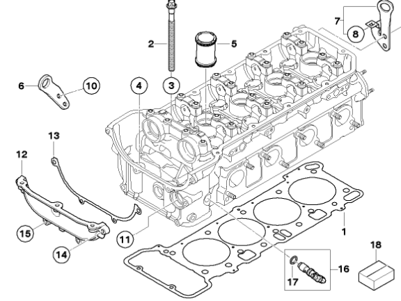

Bonsoir,
J'avais constaté il y a un moment, un suintement sur le cache culbuteur coté gauche.
Je souhaite donc remplacer le joint du cache culbuteur ainsi que le joint en U de la plaque en alu au bout (numéro 13 sur le schéma.
Cependant, je suis assez embêté, je n'ai pas trouvé les couples de serrage de ces vis, pouvez vous m'aider?
Merci et bonne soirée!

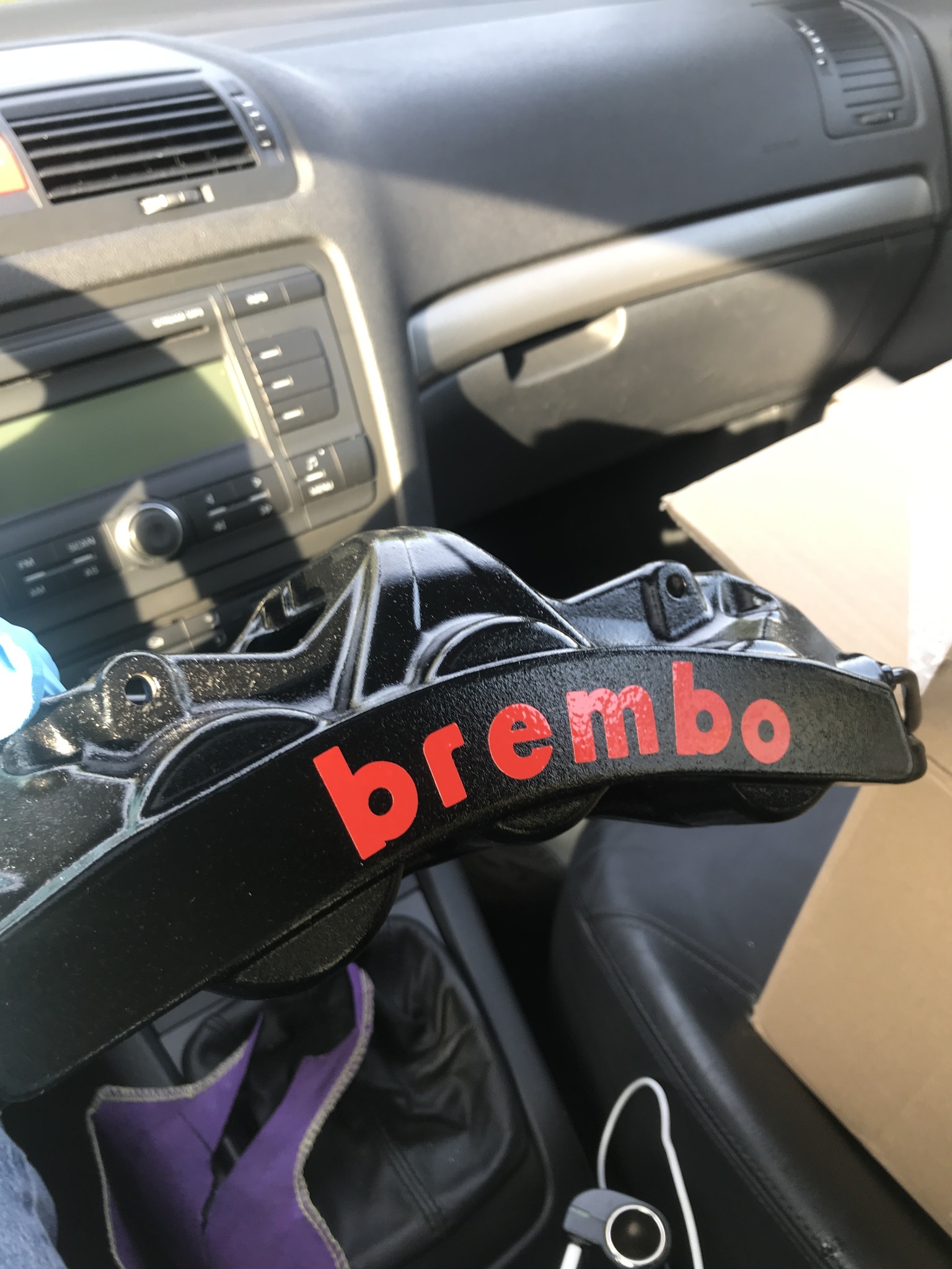

J'ai récupéré les étriers ce matin qui étaient depuis le début du confinement chez le publicitaire pour l'autocollant "Brembo" (je ne sais pas si je vais garder ce sticker, on verra...):

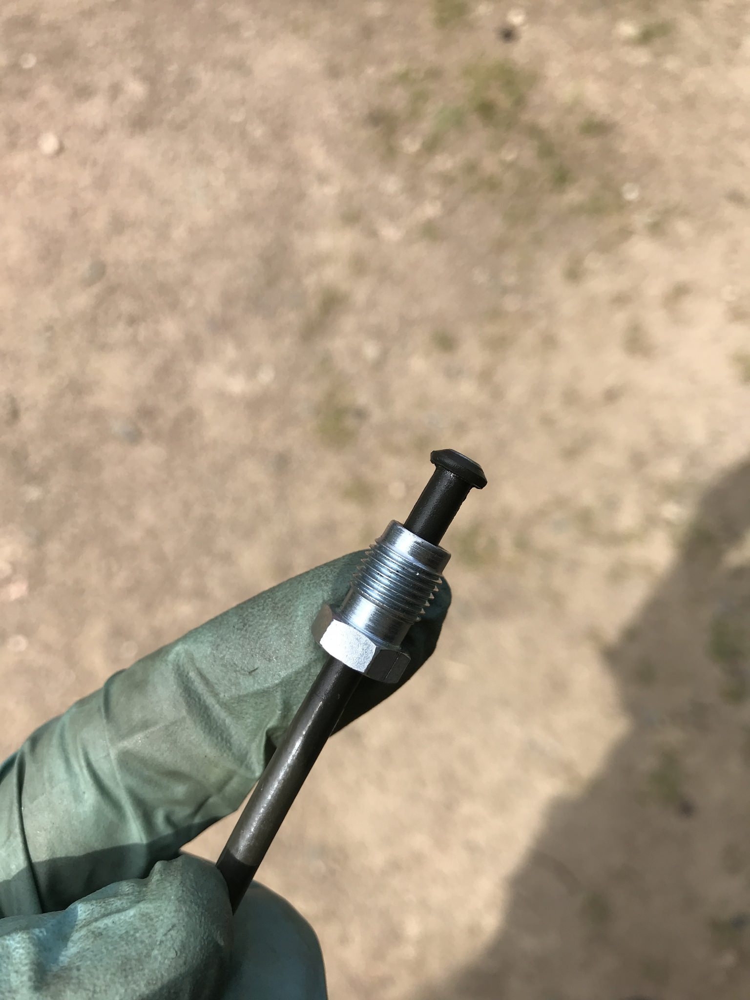

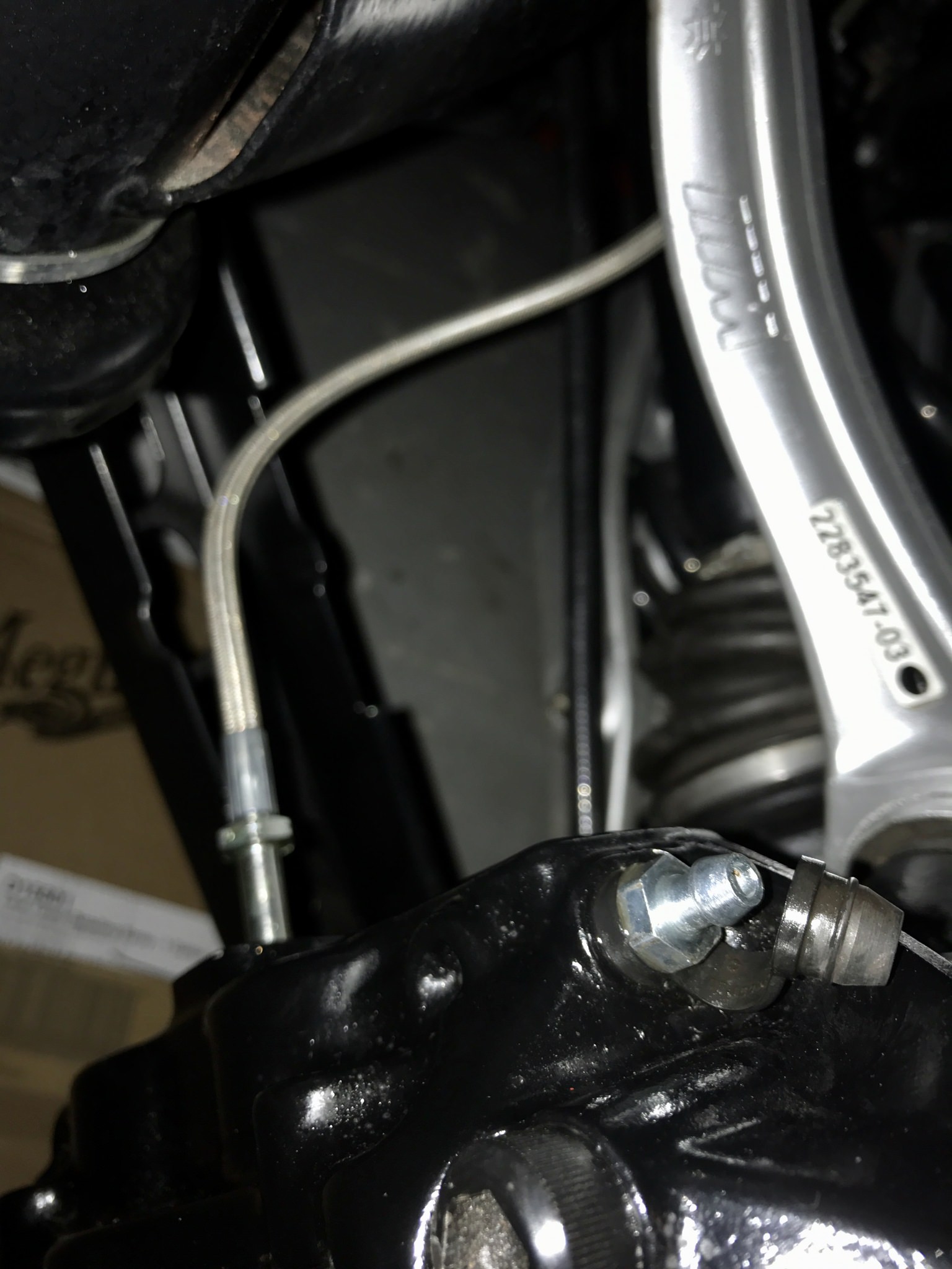

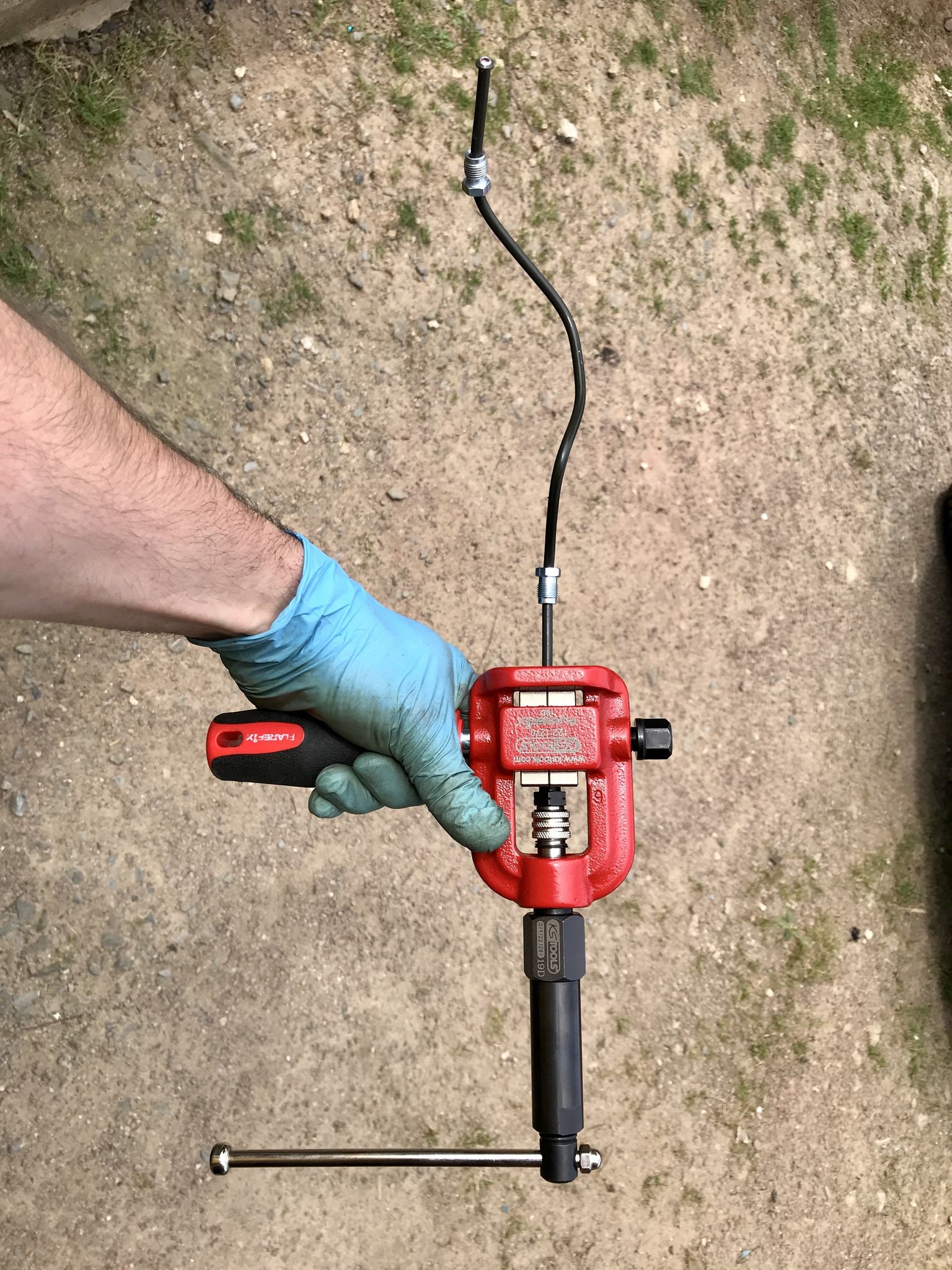

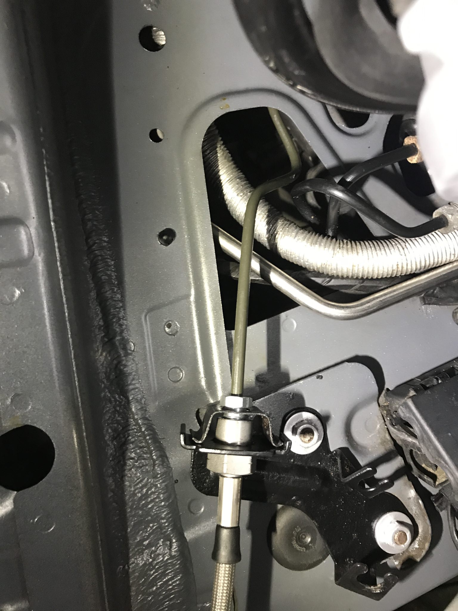

Les canalisations de frein avant sont pourries (un classique apparement) donc j'avais acheté dans un premier temps un outil comme celui ci en UK:
https://www.ebay.co.uk/itm/Hand-Held-Brake-Pipe-Flaring-Tool-3-16-Pipes-PowerHand-Trident-on-vehicle/181063197795?hash=item2a28352463:g:kGwAAOxy38tTlh0v
Finalement c'était une grosse daube qui a bien marché 2/3 fois et direction poubelle...
Comme je n'avais pas terminé le travail, eh bien j'ai dû investir dans une malette Ks tools à 150€, eh bien... je ne regrette pas!
le collet au top!
Dans l'auto:
Raccordé et fixé:
Cela tiendra bien mieux désormais dans le temps ;-)

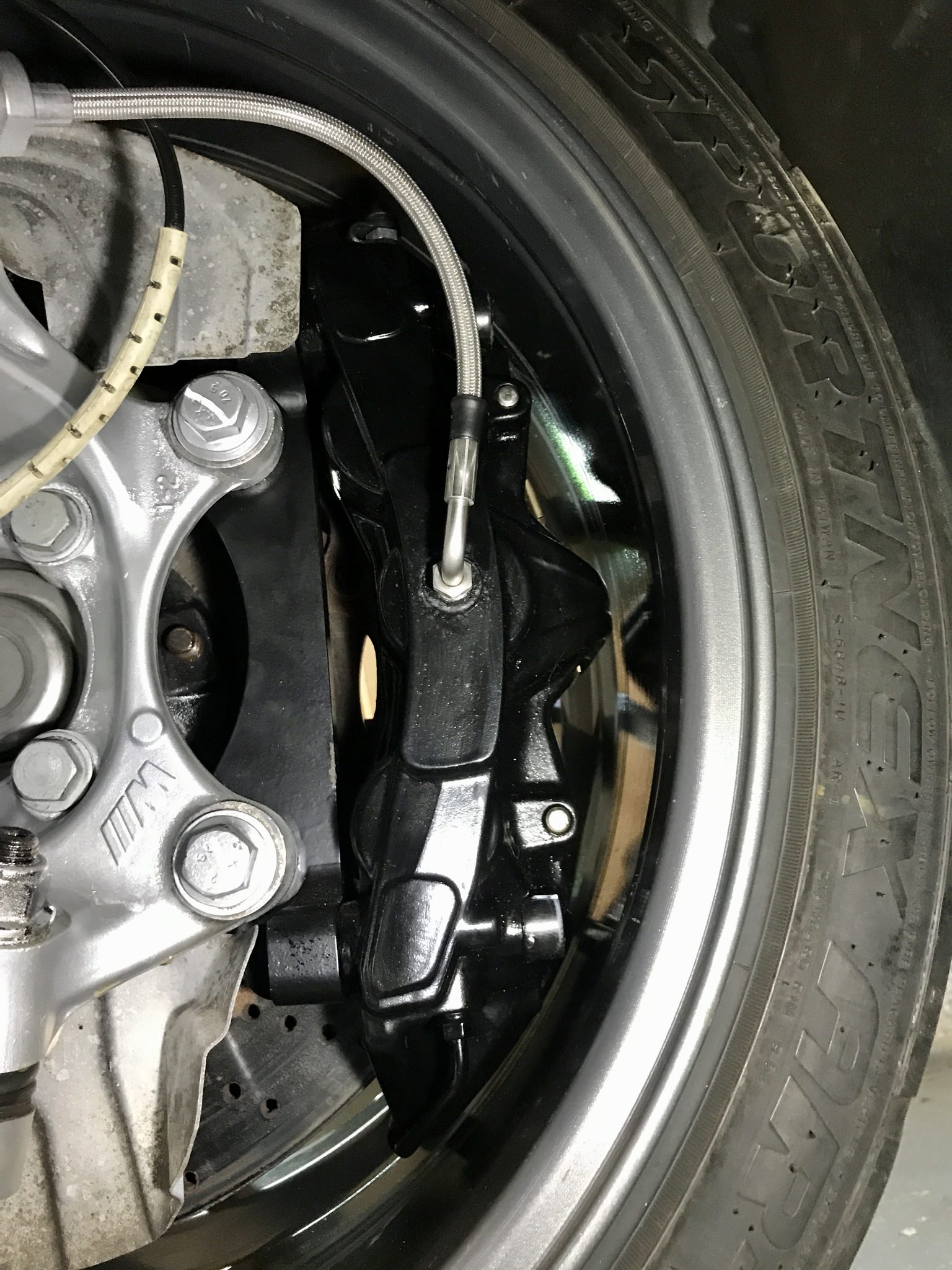

Etriers montés, demain la purge de tout ça avec INPA, il reste encore du travail! (on voit une partie du châssis arrière refait à neuf avec "silentblocs" alu Macht Schnell)792609695_IMG_38752.thumb.jpg.9a2d7d88265f55bb4cdee041f80e2d13.jpg

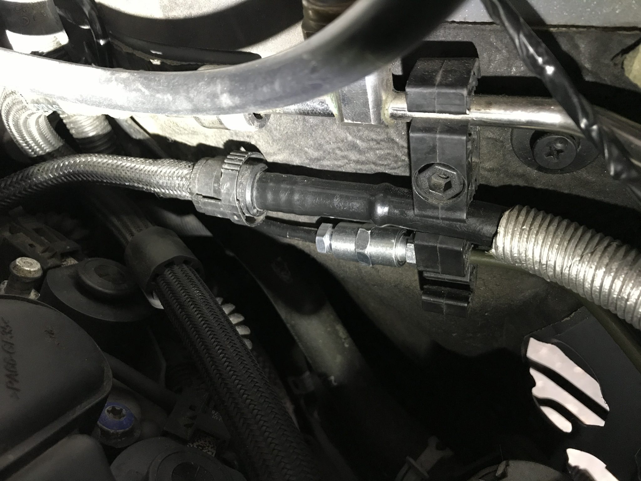

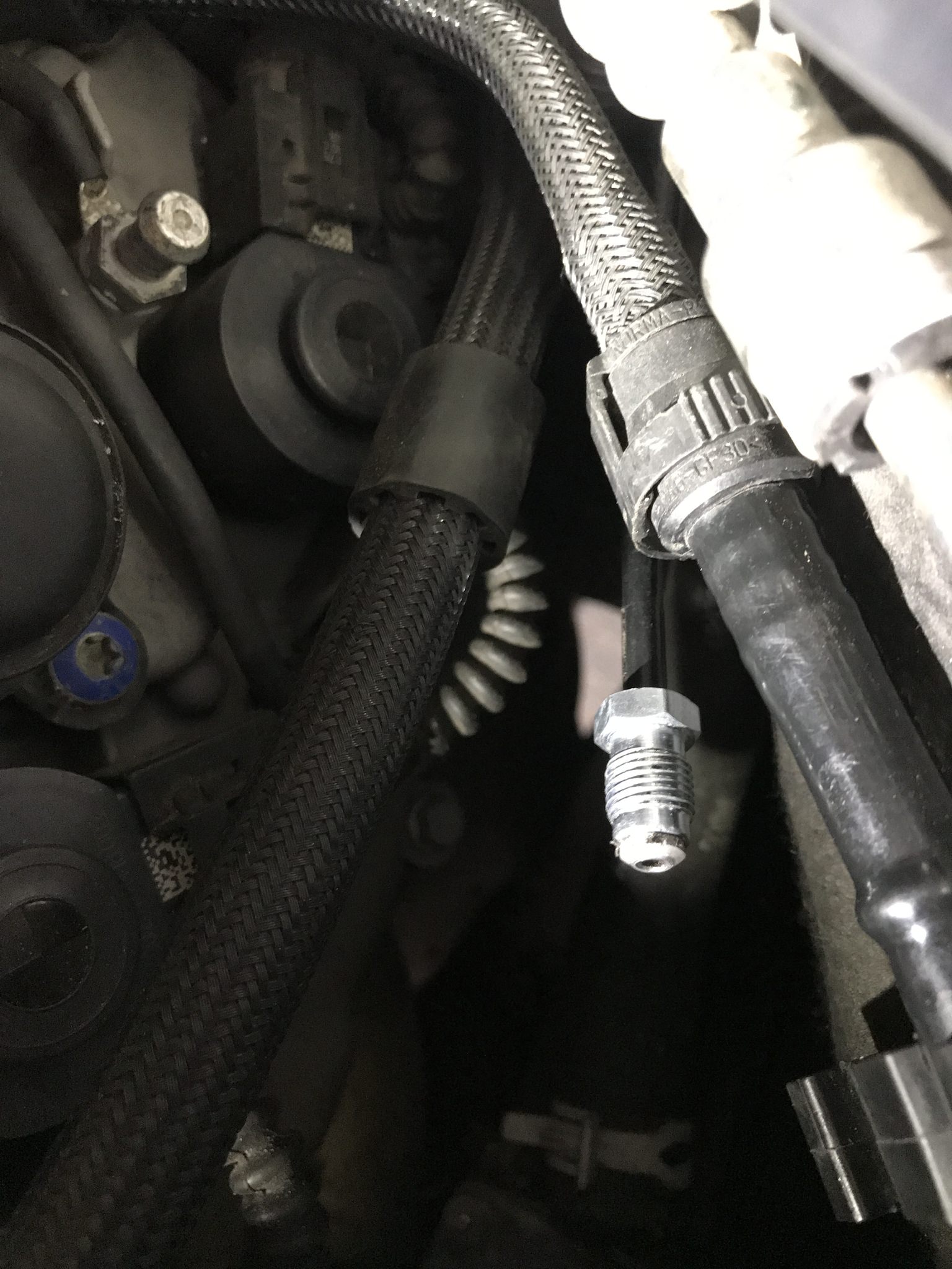

Pour le moment, je suis assez embêté avec les freins (durites avec longueur spécifique).
Heureusement ACS3 est là pour me porter secours ?
Un peu de neuf sur l'auto:
J'ai reçu les durites de la bonne longueur (32,5cm)  (merci @ACS3)
Photo pas terrible désolé.

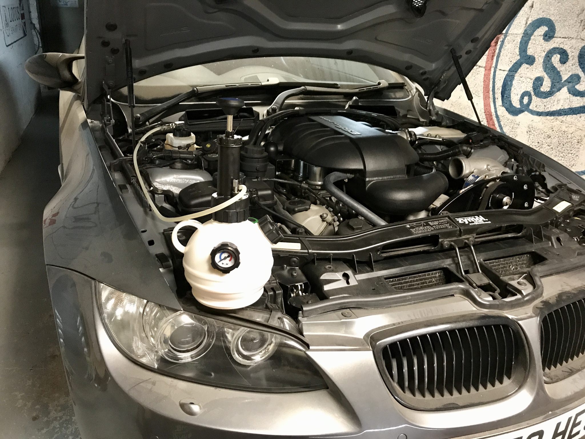

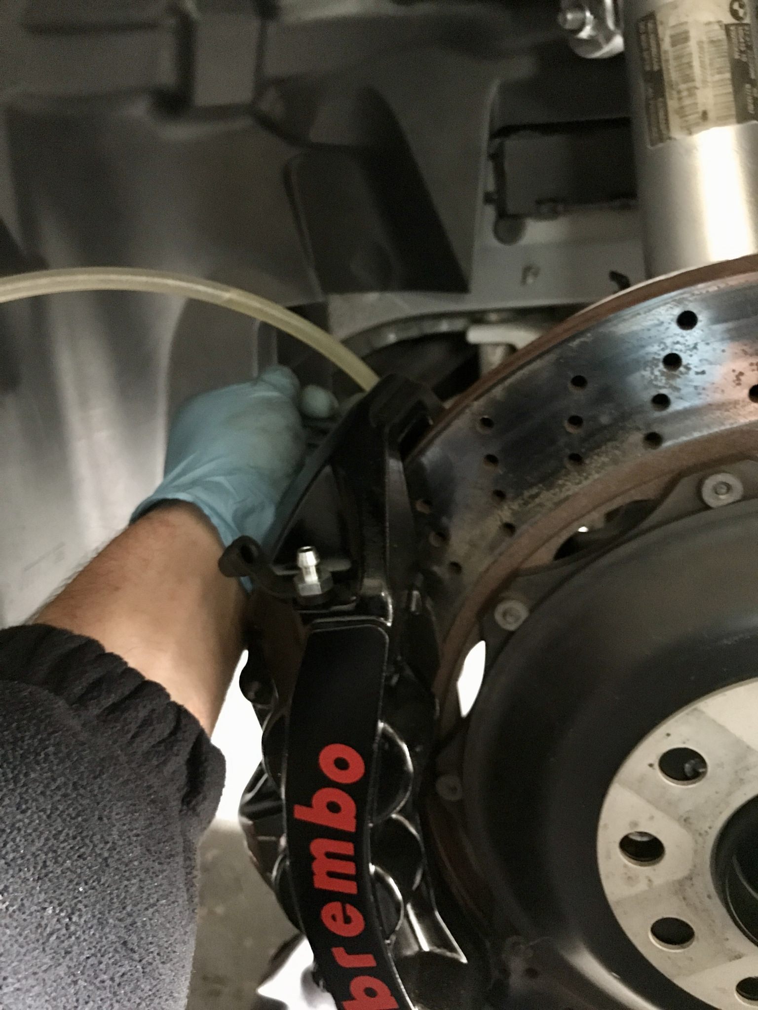

J'en ai profité pour remplir le circuit de frein avec le purgeur.
Je sais elle est super sale, 6 mois dans le garage, cela n'aide pas...
En tout cas, le circuit est étanche pour le moment, je finirai la purge demain avec  ISTA.

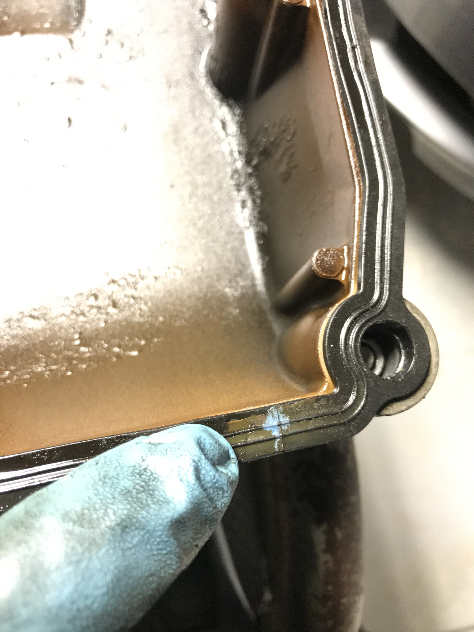

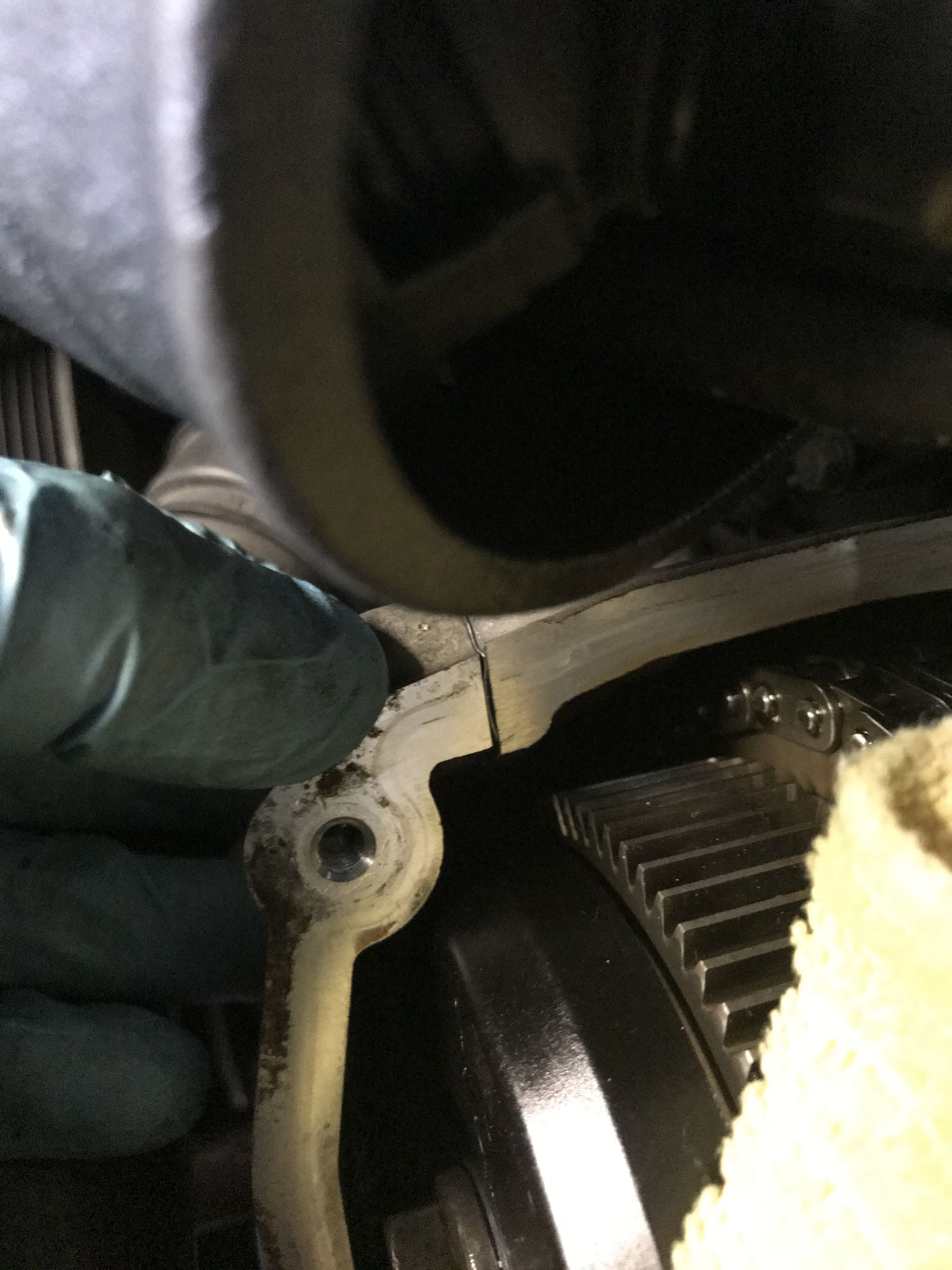

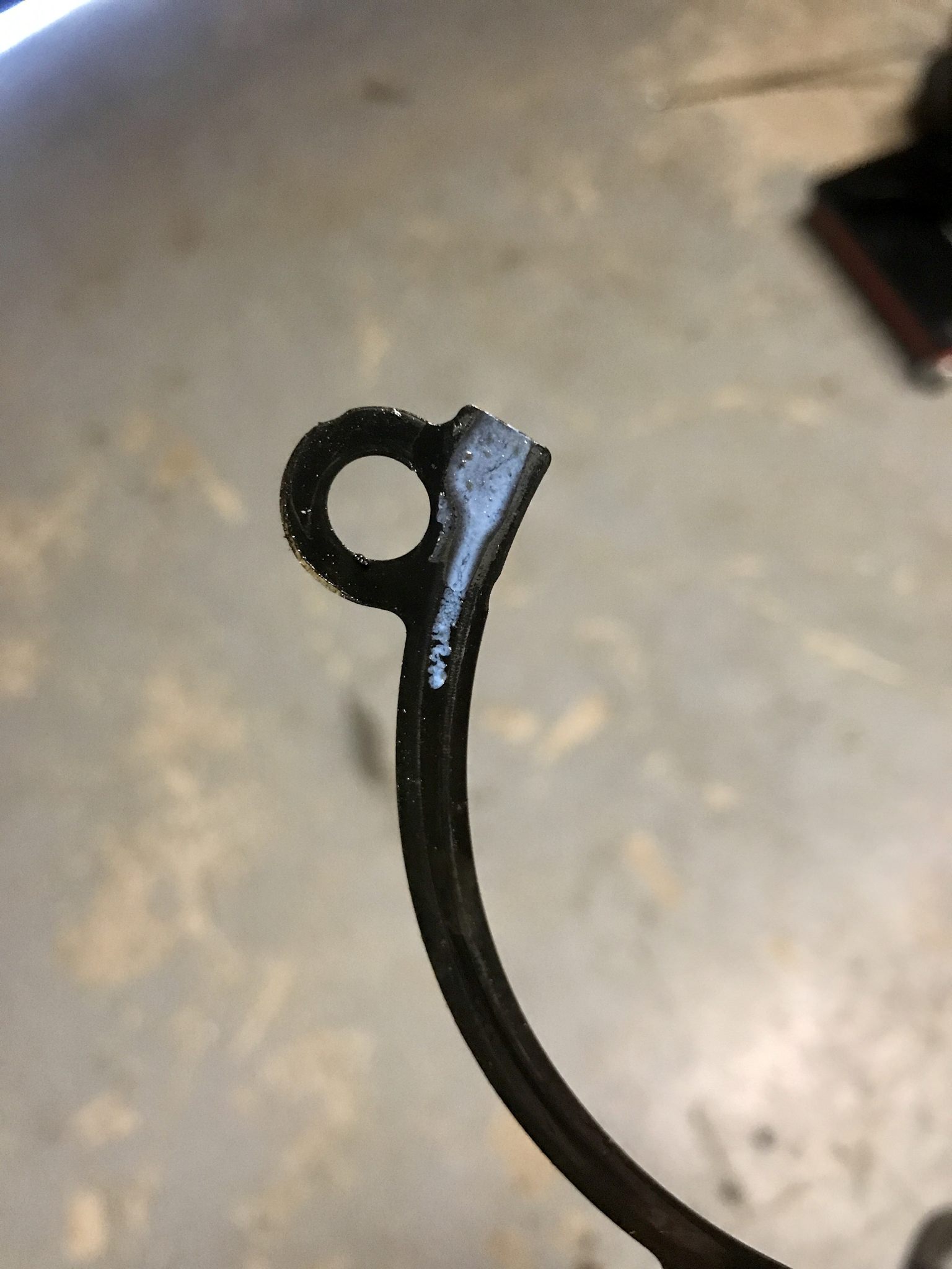

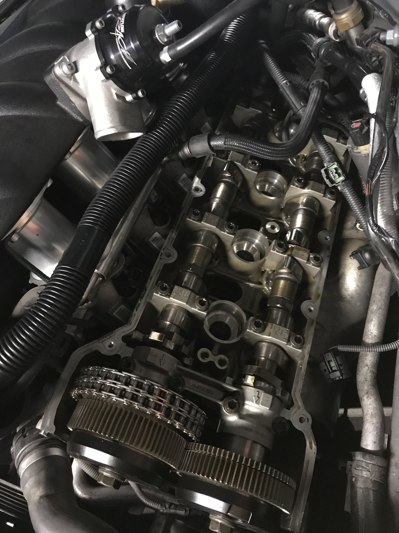

J'avais une fuite sur le cache culbuteur gauche au niveau du regard en front de moteur.IMG_3985.thumb.JPG.78a6dbe8dbd6e550f9cedd81b775d4fb.JPG

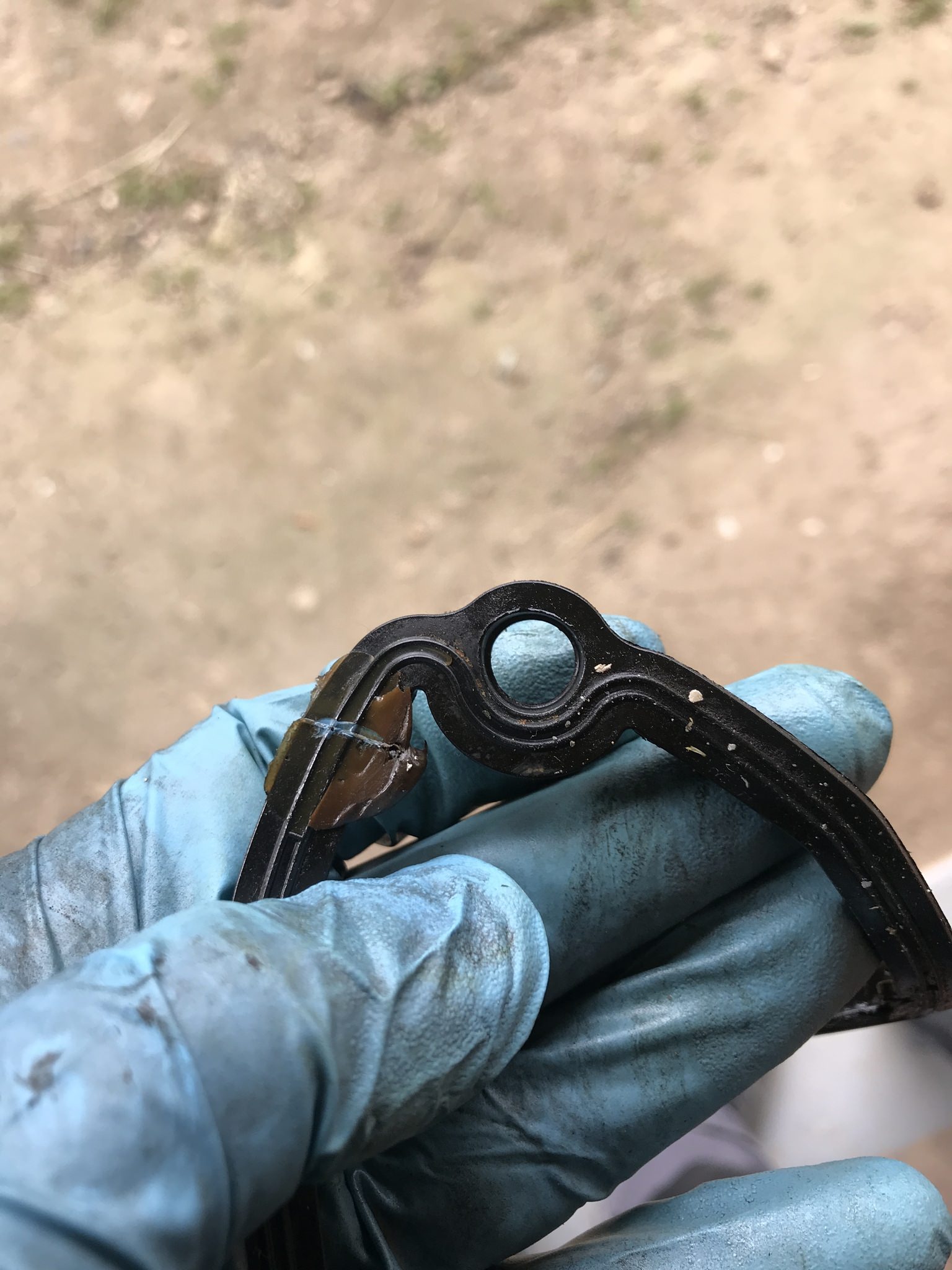

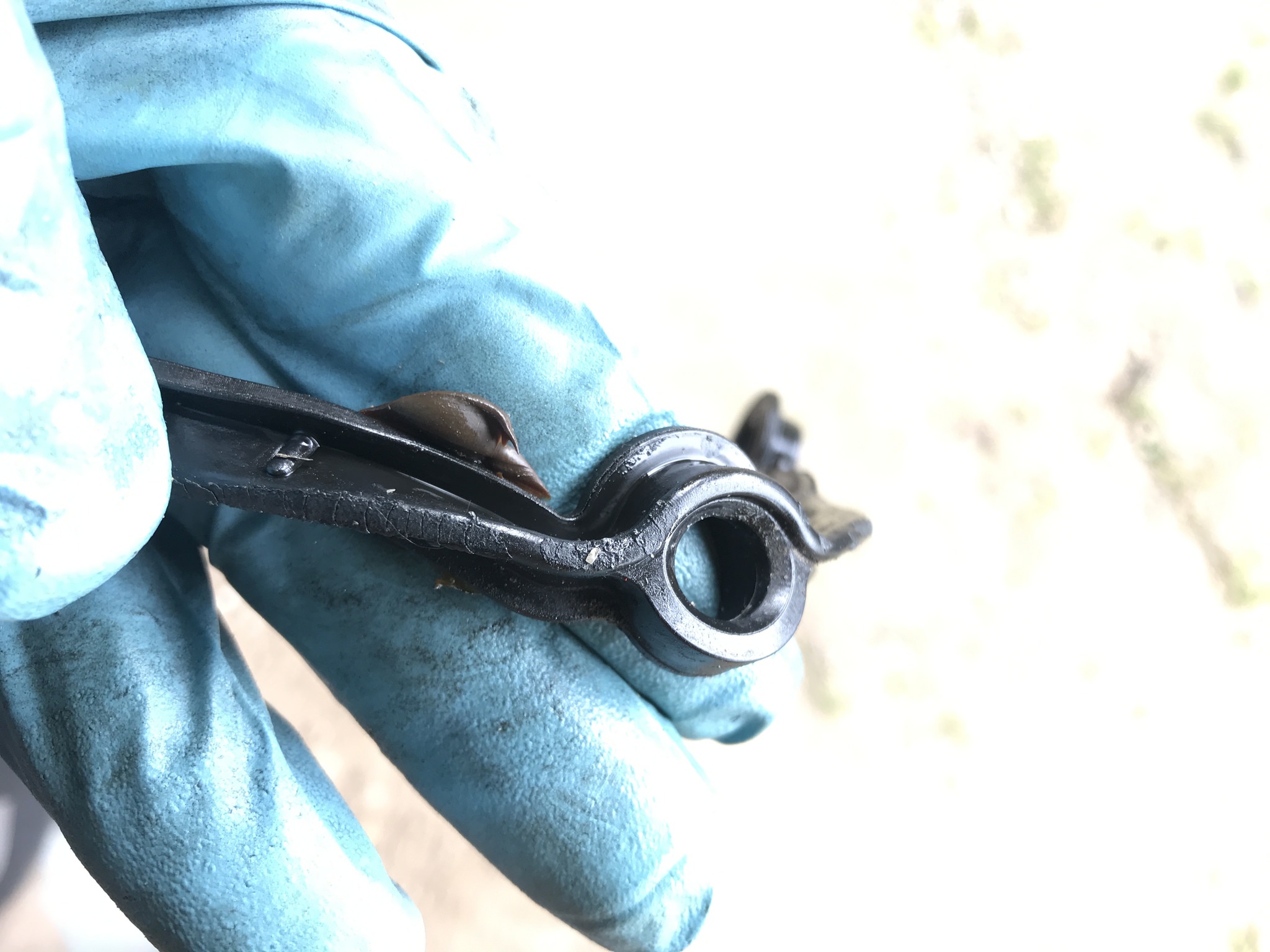

Donc j'ai entrepris son démontage et je dois avouer que je suis surpris.

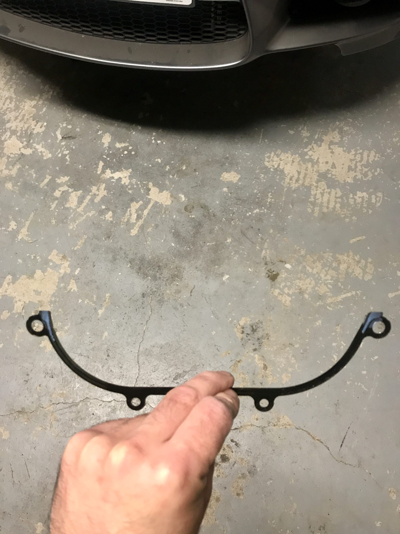

Sur le joint du cache culbuteur, j'ai des marques bleues qui proviennent du joint en U du regard ainsi qu'un léger pincement.
Mais de l'autre côté, là ou ça fuit j'ai tout cela avec en plus de la pâte à joint?? C'est d'origine ça? J'ai comme un gros doute quand même...
Comme il y a une marche de 1mm environ entre la plaque et la culasse, je me demande si je devrais pas faire pareil? Enfin je suis dans le doute... J'aurais tendance à laisser comme ça sans en rajouter car il y a la pâte à joint bleu quand même non?
Merci pour vos avis éclairés
il y a parfois de la pate à joint dans certains assemblages bmw, mais pas bleu ...
OEM elle est transparente et jauni avec le temps ...
Ah! Là en l'occurence j'ai racheté le joint en U chez BMW Normandy auto et il y a du bleu aux extrémités.
Il y a 1 heure, totomini a dit :
les temps changent ... pas de ça sur les 6 atmo ?

Sinon, à priori plus de fuite au cache culbuteur, je n'ai finalement pas mis de pate à joint (j'avais la flemme d'attendre 24h que la pâte sèche lol)

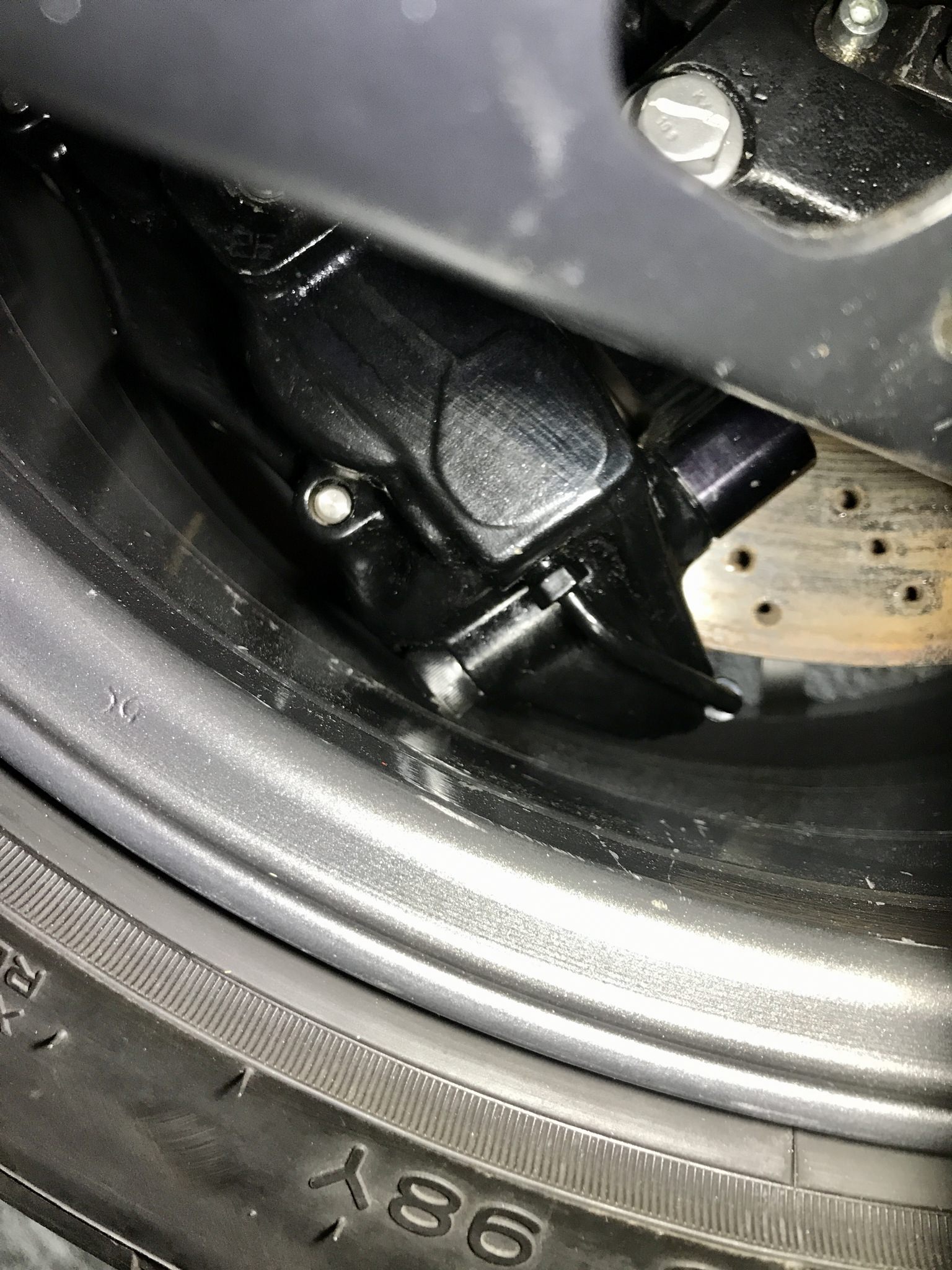

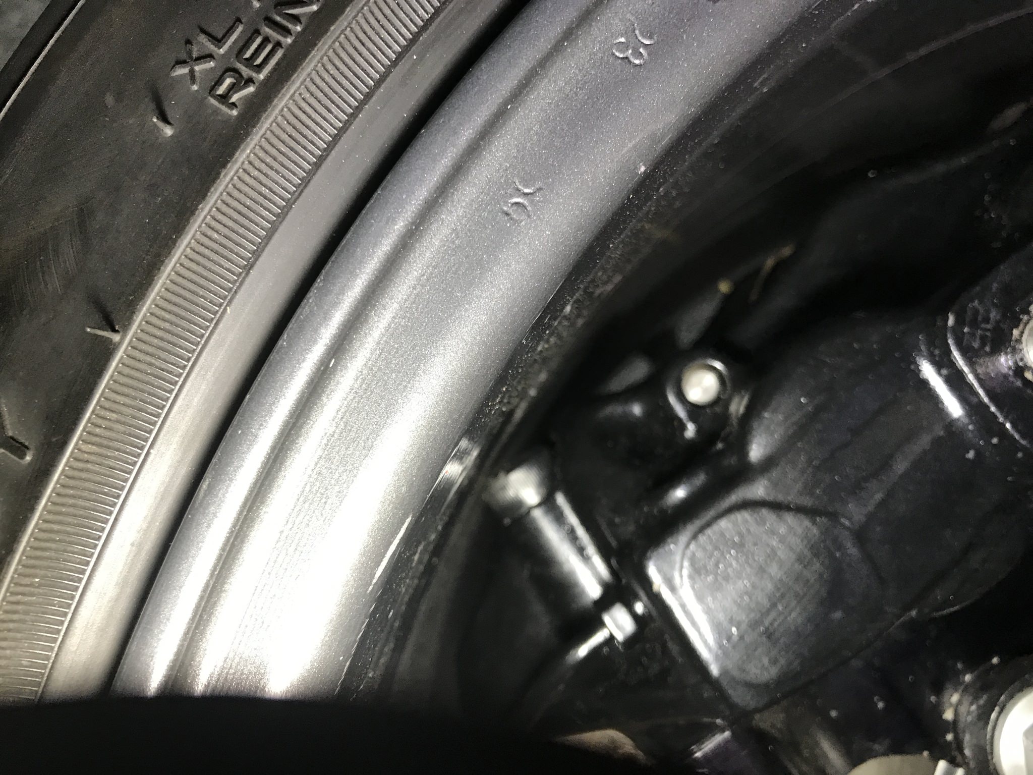

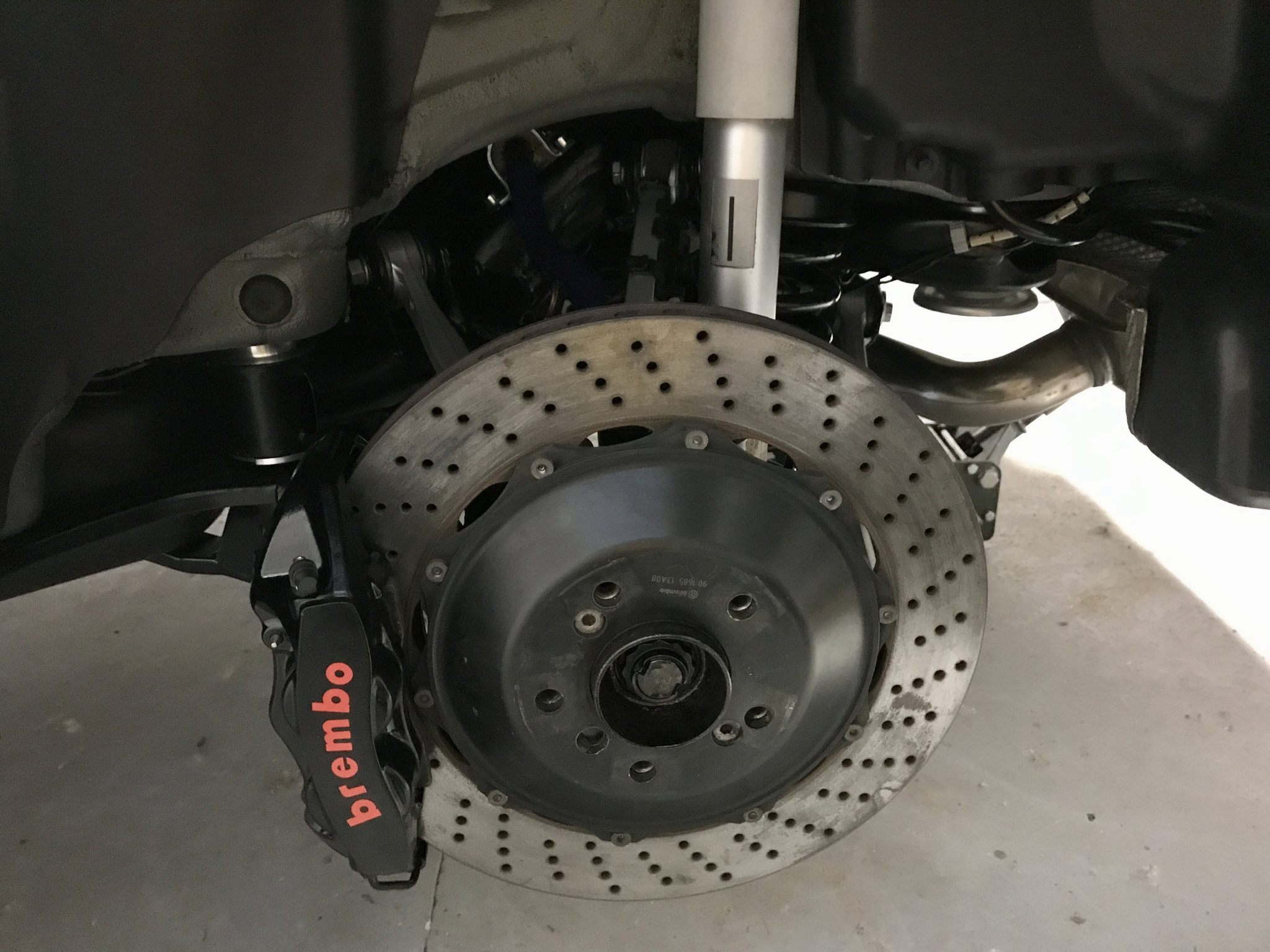

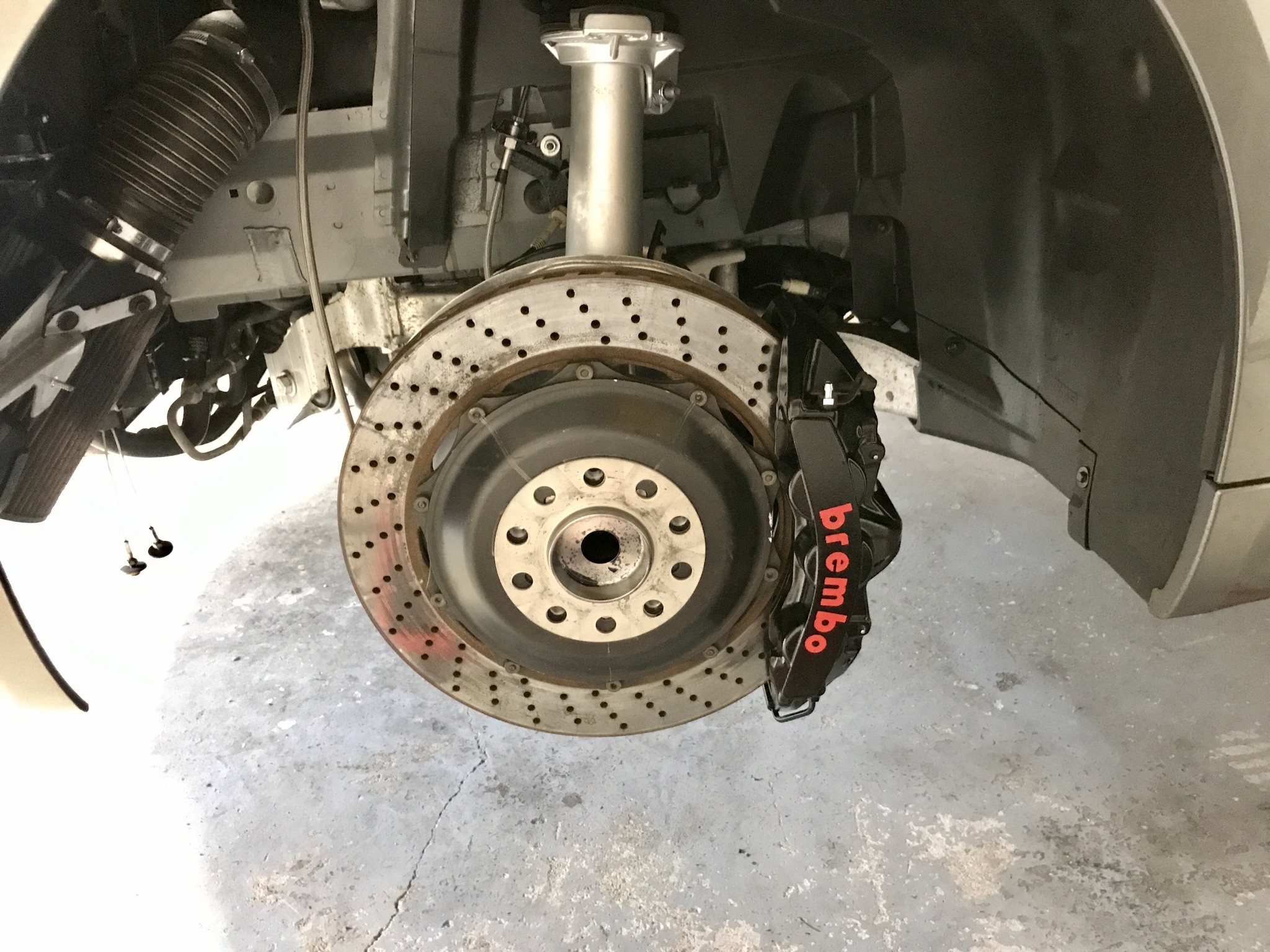

J'avais remarqué en travaillant sur les jantes des rayures profondes à l'intérieur.
Je voulais comprendre pourquoi...
IMG_4016.thumb.JPG.e3955783599cbf1c23e2b3e175464ca3.JPGIMG_4015.thumb.jpg.7ee4a4468a14a5b2a984e9687b3c3e76.jpg
Ah ben oui les vis de fixation des étriers passent au mm près...
A l'avant, c'est beaucoup plus large car l'étrier est plus "étalé" même si c'est du 6 pistons
