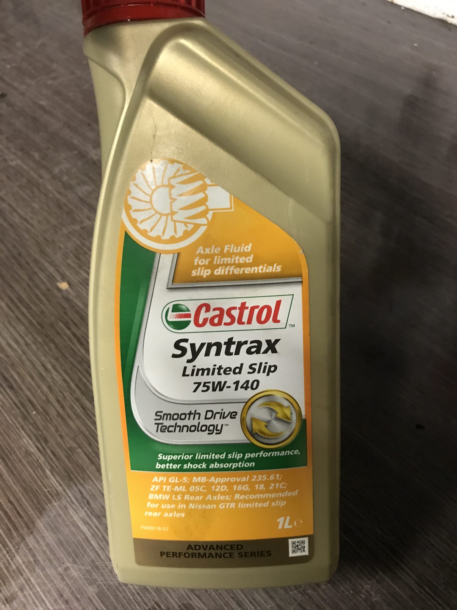

Là j'avoue que je suis un peu inquiet à propos de ce "choc" bizarre quand j'enclenche la marche arrière et que j'embraye, la voiture bouge comme s'il y avait un petit temps de retard entre l'embrayage et les roues arrière.
Je me suis donc glissé sous l'auto, j'ai vérifié le niveau du pont, ça ne coulait pas au bouchon de remplissage, j'en mets donc un peu et ça déborde rapidement.
En tout j'ai mis 1litre 25 d'huile (Castrol Transmax de chez @ACS3 ) ce qui ne me parait pas beaucoup mais si ça déborde par le remplissage c'est que c'est OK.

y'a une couille là !!!
la transmax-Z c'est pour la boite !!!
dans le pont c'est de la Syntrax LTD !!!
si tu as mis de l'huile de boite auto dans le pont , il faut le vidanger !
et oui , les goujons sont compatibles
Oups désolé, c'est bien de la Syntrax que j'ai mise dans le différentiel
