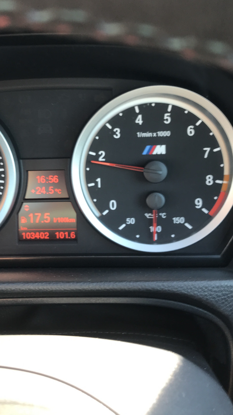

Et encore, c'est monté plus haut avant que je fasse la photo.
Bon, je veux bien que le compresseur n'aide pas en cela mais bon je trouve cela inquiètant...

Moi quand j arsouille elle monte comme ça.
il y a avait un sujet l autre jour sur le groupe facebook, apparemment c était  le cas de quasi tous
Ah oui!
je suis quand même surpris qu'elle monte aussi facilement en température, bon c'est vrai qu'il a fait 28 aujourd'hui mais quand même ce n'est pas 40 quoi.
La mienne monte pareil quand j’arsouille ;)
Oui elles chauffent toutes comme ça ?
T inquiete pas, pas surprenant. Si l huile monte de façon chronique io faudra juste rapprocher tes intervalles pour prévenir sa dégradation.
apres si t es déjà ultra court, tu peux passer a la 300v, super efficace en thermique, mais’duree de vie tres courte. 3000km idéalement, 5000km’max
Oui, j'ai lu à plusieurs reprises que la 300V est plus efficace que la Castrol pour les échanges thermques.
Beaucoup plus, en plus avec ta sural t as plus le même besoin qu oem. Et un moteur sural ce n est que de l’efficience thermique comme je lle repete souvent.
il faut gagner des degres partout ou tu peux, c est plus un gain en fiabilité qu en puissance, mais le second en decoule aussi

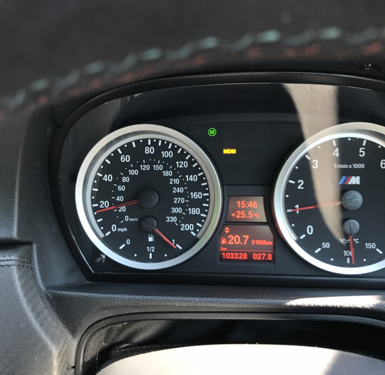

Comme indiquée dans notre conversation par mail, j'ai pas trop de problème de chauffe
grand max en mode arsouille je monte a 105° et une fois que je stabilise elle redescend assez vite en température huile moteur.
Il faudra que je regarde la température huile moteur sur le AK voir ci cela correspond a la même température sur mon tableau de bord..

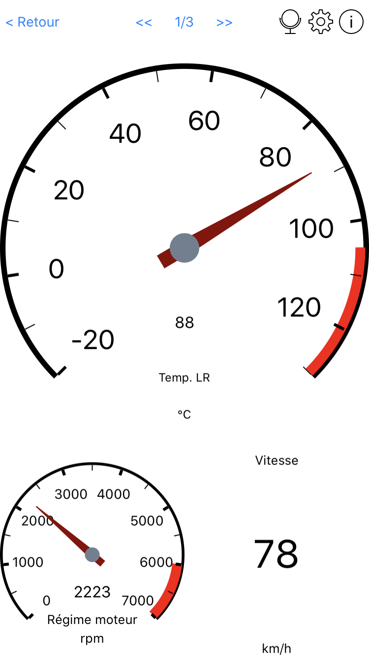

Aujourd'hui je vais rouler de manière tout à fait normale par 25°,et je mettrai mon ODB2 pour surveiller les températures, on verra ce que cela donne!

Sinon, j'ai fait un gros tour tranquille pépère et voilà le resultat au bout d'une cinquantaine de kilomètres
IMG_738406D33851-1.jpeg.ec10d8347d5010ca5cfa5513226b3d5a.jpegIMG_4141.PNG.5692d4a02a52c466389b00b09c0445bc.PNG
Tout va bien pour moi en utilisation courante, après, effectivement il faudra que je fasse une grosse chasse aux calories par ci, par là ??
Modifié par totomini
Tout à fait normal, pas de stress donc
Tout à l'air normal, une température d'huile au dessus de 100°.
Après avoir lu ton post, j'ai regardé hier, sur mon box, en conduite pépère, 90°, en conduite normale 114°.

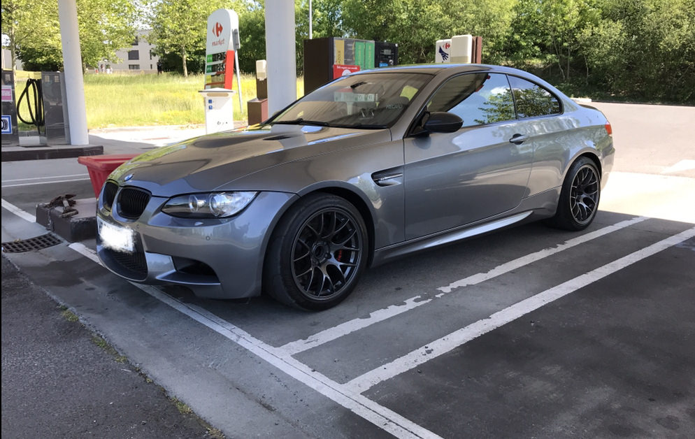

Cet après midi petite opération freins!
On part de ça:
IMG_4185.thumb.JPG.7ff55889639d88088a13975cb0a65e99.JPGIMG_4186.thumb.JPG.ab84fd28100aa307f647fed0dd3fa783.JPG
J'ai reçu un joli colis de Atomix R
Après montage sur le bol alu
J'ai aussi commandé des Brembo HP2000, on verra ce que ça vaut, avant j'avais des DS2500:
Un peu fatigués les DS2500 même si je pense qu'ils sont encore bons
Une fois sur l'auto, ça a une autre allure!
IMG_4192.thumb.JPG.804890b5d4f67d3aa4a1a29d52f6a31f.JPGIMG_4193.thumb.JPG.b8c255f4386a7884514c5d563ee37d0e.JPG
Bon, je suis dépité...
Malgré ma demande de prêt pour des jantes en 19" pour passer le CT, Merci d'ailleurs aux membres qui se sont proposés!?, , j'ai quand même décidé d'acheter des roues pour des questions de praticité (les semi ne sont pas très confortables à rouler, vibrations adhérence quand ils sont froids, usure "inutile" sur route ouverte etc...).
Conforté par la bonne impression qu'a @Jeje2626 avec ses Ström, j'ai acheté des jantes 19" chez cmwheels en Irlande,
Avec des Pilot Sport 4s aux bonnes dimensions:
La finition est un poil perfectible mais ça passe tout de même bien!
Le drame arrive...

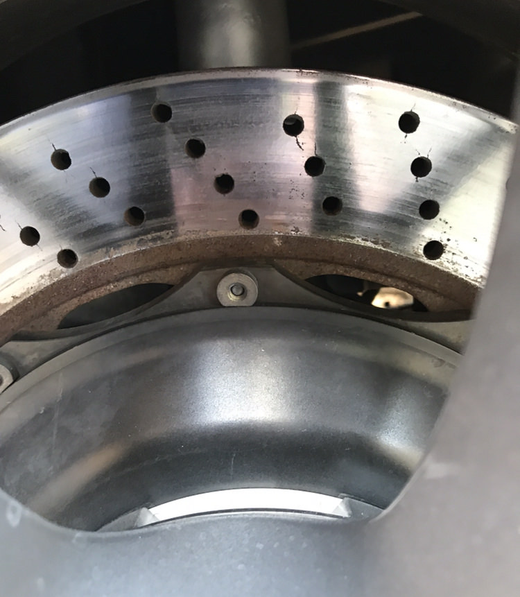

Oui, je pose les jantes à l'arrière tranquille (j'avais fait un montage à blanc sur l'auto avant ), je monte dans l'auto et m***de les roues ont du mal à tourner.
Je m'arrête et démonte les roues pour voir ce qui ne va pas?
Bon bah, les fameuses vis des étriers arrière touchent le voile de la jante alors qu'avec les Apex EC-7 en 18, cela passe à quelques mm près!
J'avoue que j'ai fait quelques mètres alors que ça frottait alors que je n'aurais pas dû, bon le mal est fait!
Cela dit, j'ai remis les jantes avec un empilage de rondelles de 1cm d'épaisseur pour simuler des cales et cela devrait passer, donc cale de 15/16mm et ce sera bon.
Pour l'avant, j'étais confiant, bah non...
Là c'est pire, j'ai juste fait un montage à blanc avec vis serrées à la main, et là ça frotte sur le corps de l'étrier:
ça frotte pile au milieu du voile, donc la solution des cales exit!
Ensuite, c'est le corps de l'étrier qui pose problème, je me refuse bien évidemment à retoucher l'étrier pour que ça passe, d'autant plus que si je retouche, ça frottera ailleurs et ainsi de suite vu que j'ai serré les vis à la main seulement... Et vu le prix des étriers, sans parler de la sécurité!
Je n'ai pas beaucoup de solutions qui s'offrent à moi du coup:
Repasser en freins OEM le temps du CT, pourquoi pas mais pendant le reste du temps les roues dormiront au garage sans parler du fait qu'il faut tout démonter/purger 2 fois?
Changer les pneus qui sont sur les Apex que j'ai déjà , pas possible car j'ai du 10x18 et 11x18 et la monte d'origine sera en flancs trop tendus, dangereux...
Changer les freins par des plus petits?
Acheter des Apex EC-7 moins larges? (oui car j'ai lu que sur leur site ces jantes sont étudiés pour que le voile interieur passe avec les gros freins, les ARC-8 ne passent pas eux en 18 avec les gros freins d'ailleurs.
Je commence à en avoir marre de lâcher de l'argent pour une auto qui ne roule pour l'instant pas... et bien que je sache que ce n'est pas terminé, j'aimerais rouler sereinement avant les prochains upgrades (ce n'est jamais terminé de toute façons ces autos)
D'ailleurs, heureusement qu'on ne m'a pas prêté des jantes, si ça se trouve je les aurais abîmées... Je m'en serais voulu...
Vos avis sur ce souci?
Merci et bon week end!
