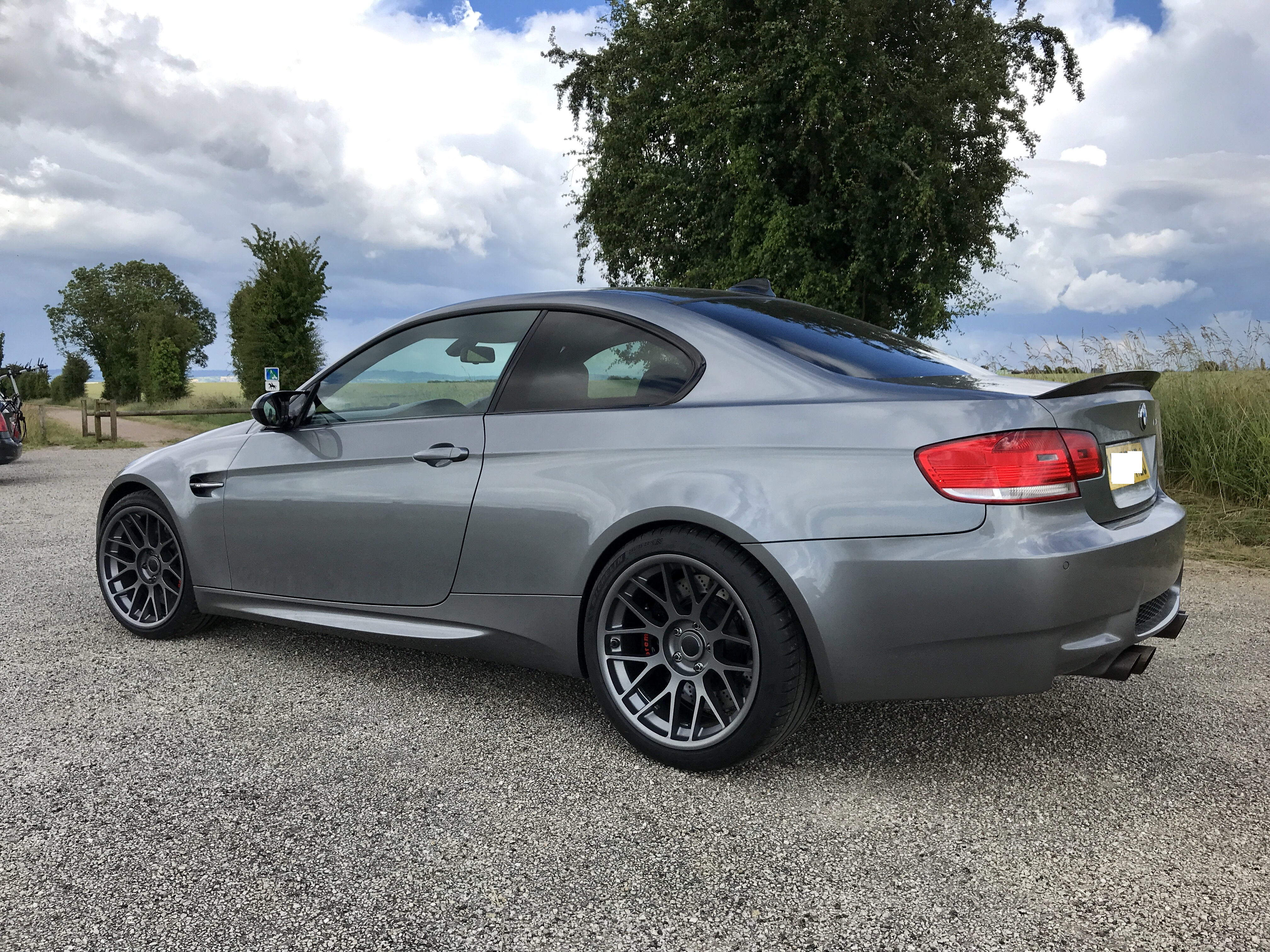

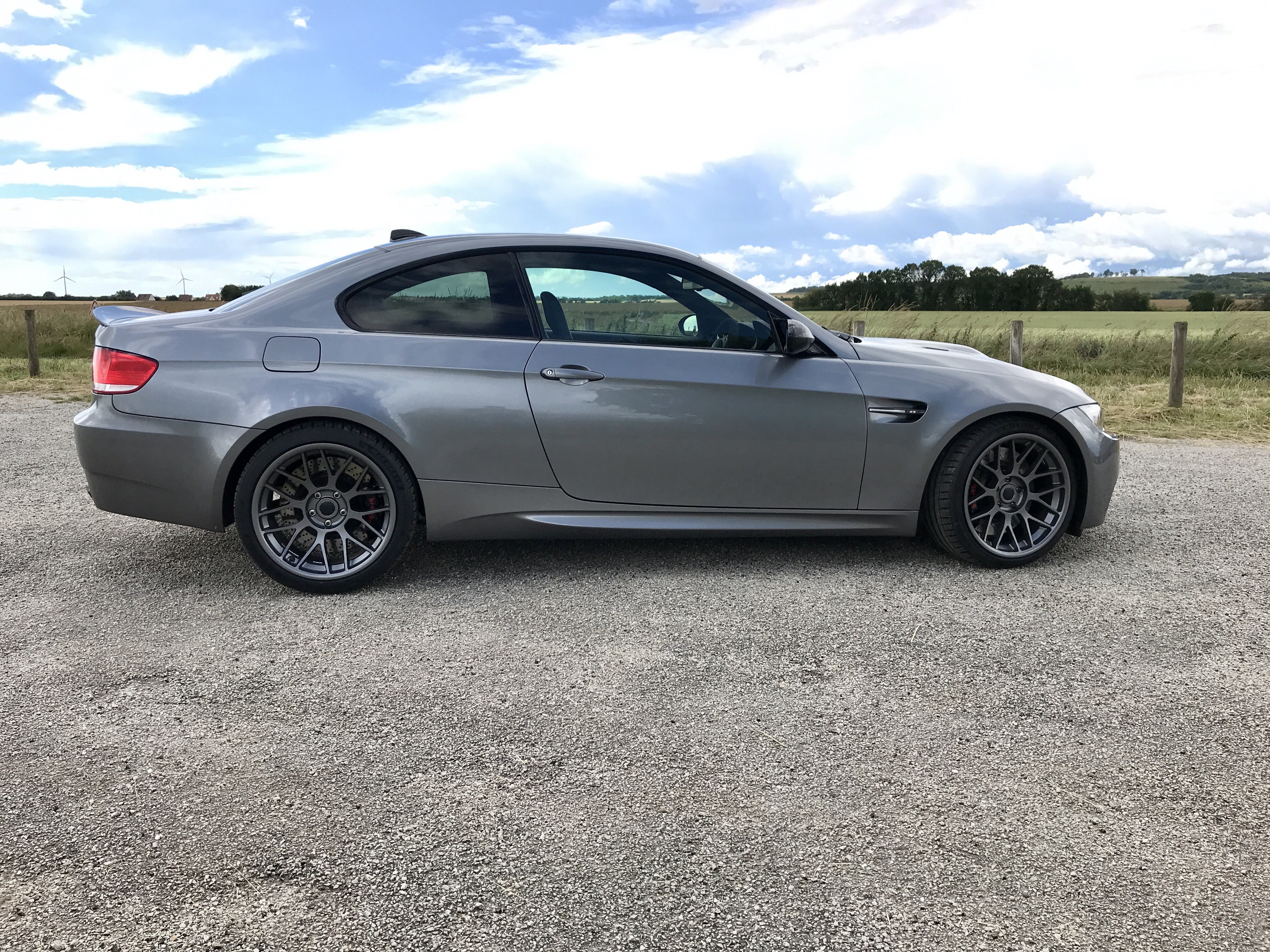

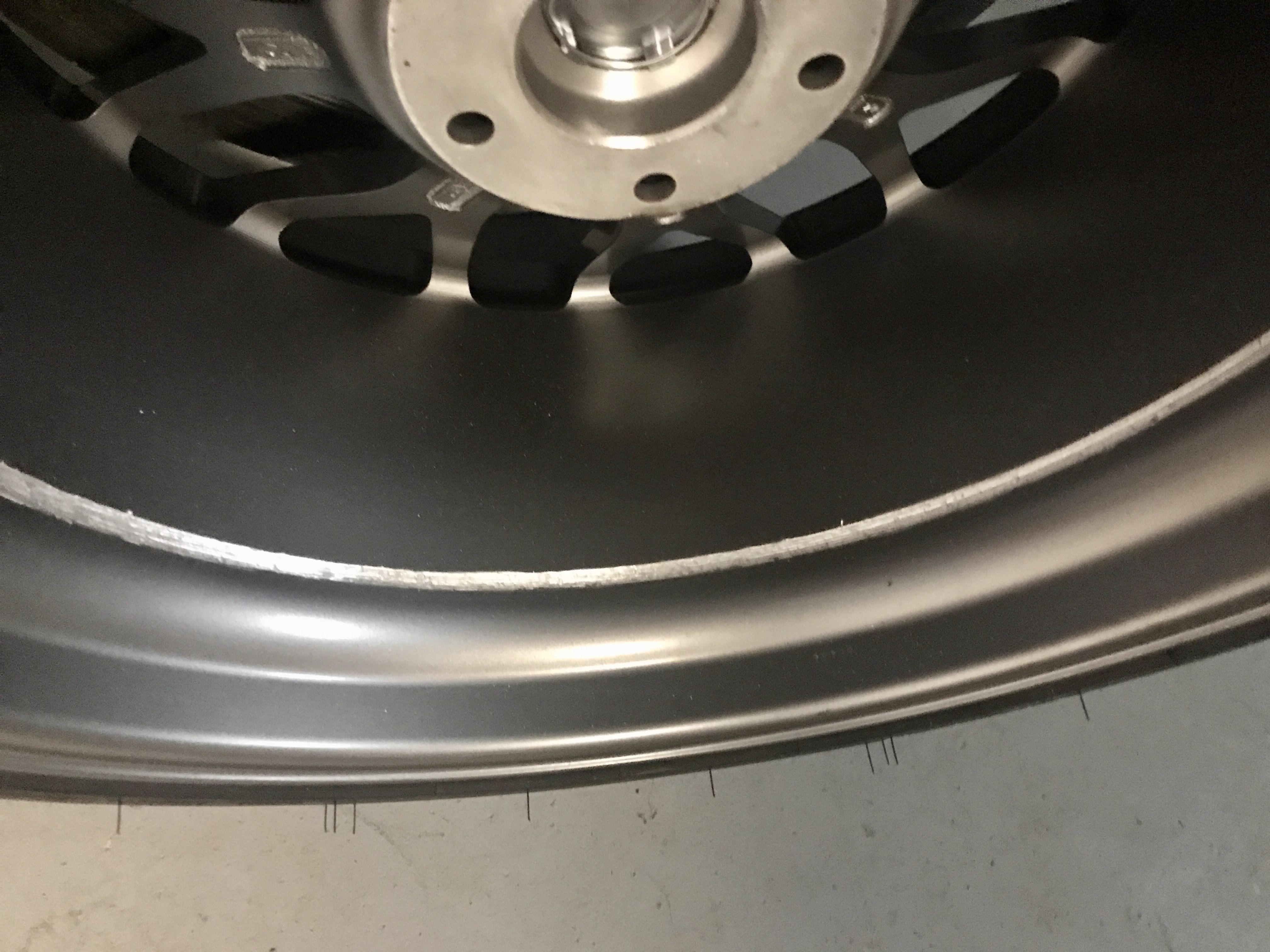

Bonsoir à tous!
Je reviens avec de bonnes nouvelles, en effet @ACS3 m'a beaucoup aidé en cela!

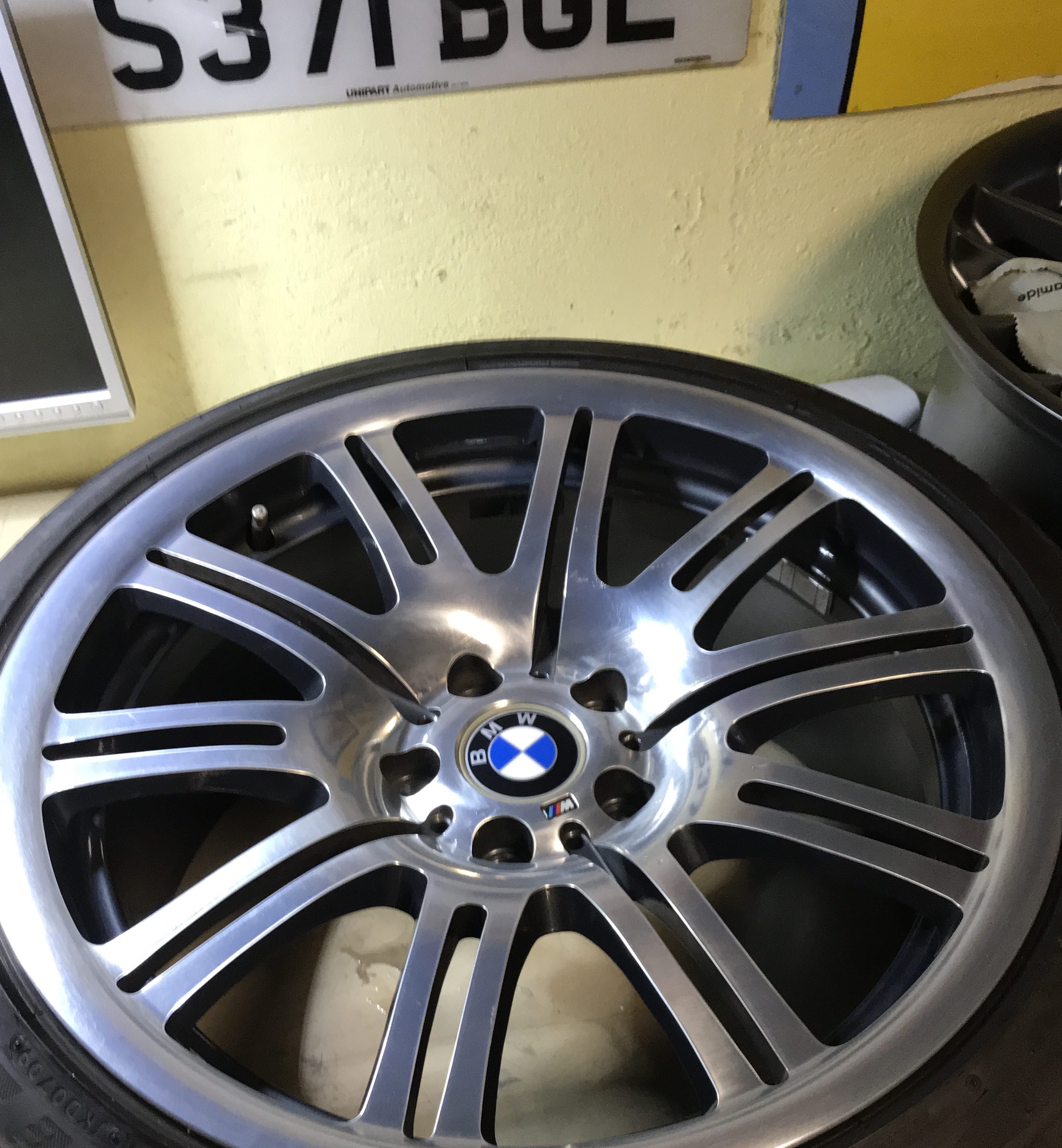

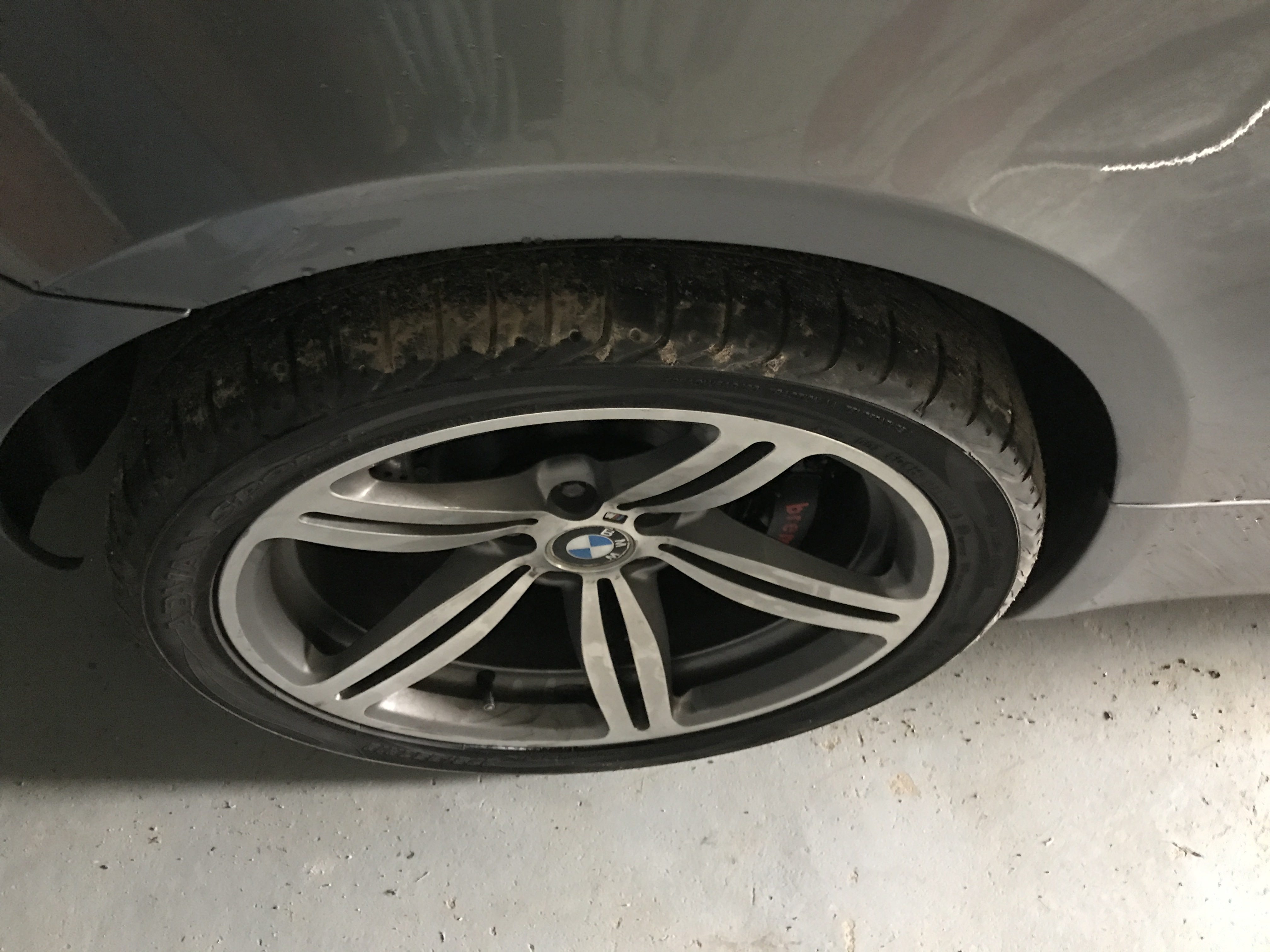

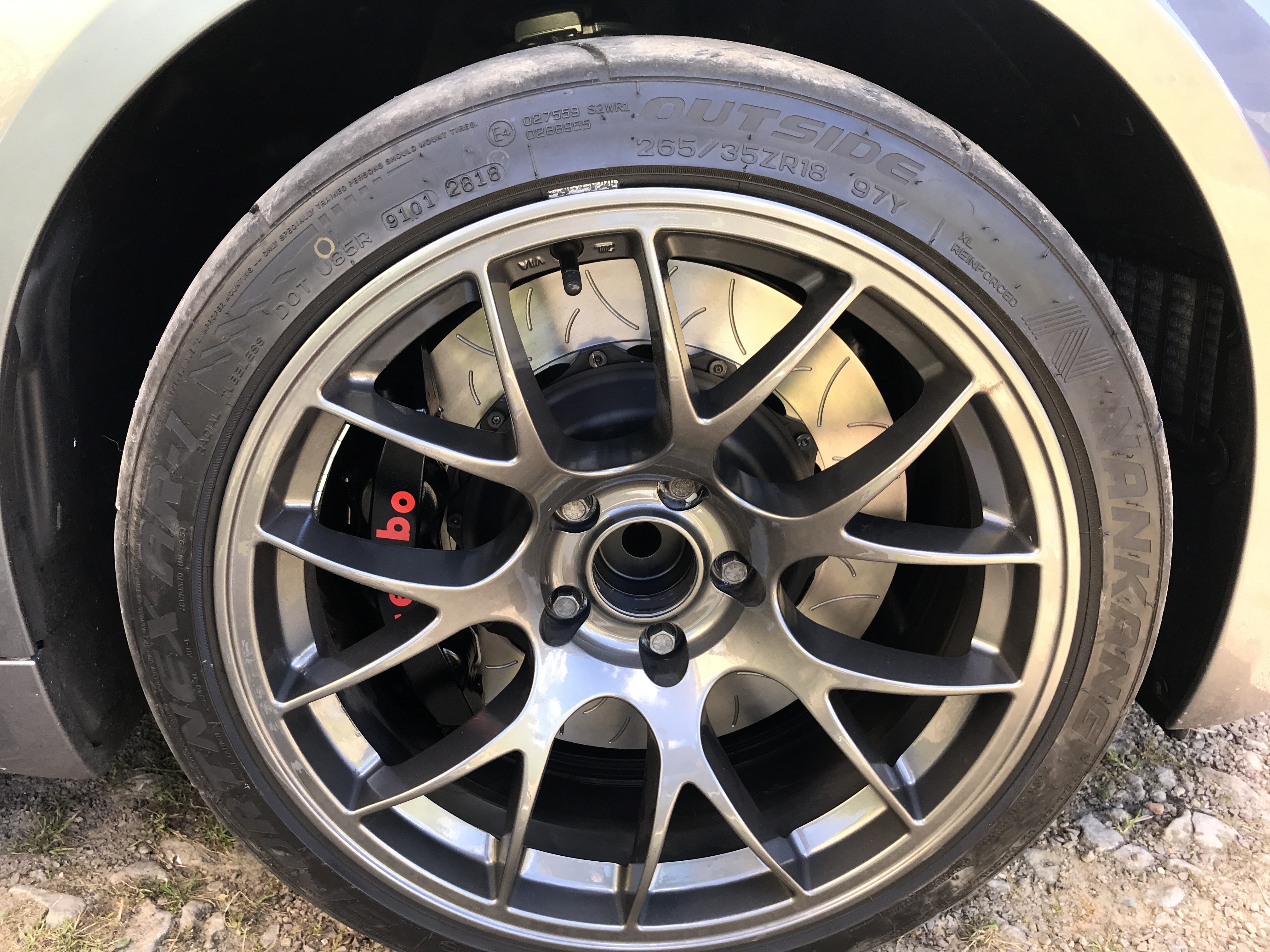

Tout d'abord le prêt de ses jantes pour voir si ça passerait:
Une de M5 E61
et une de E46 CSL:

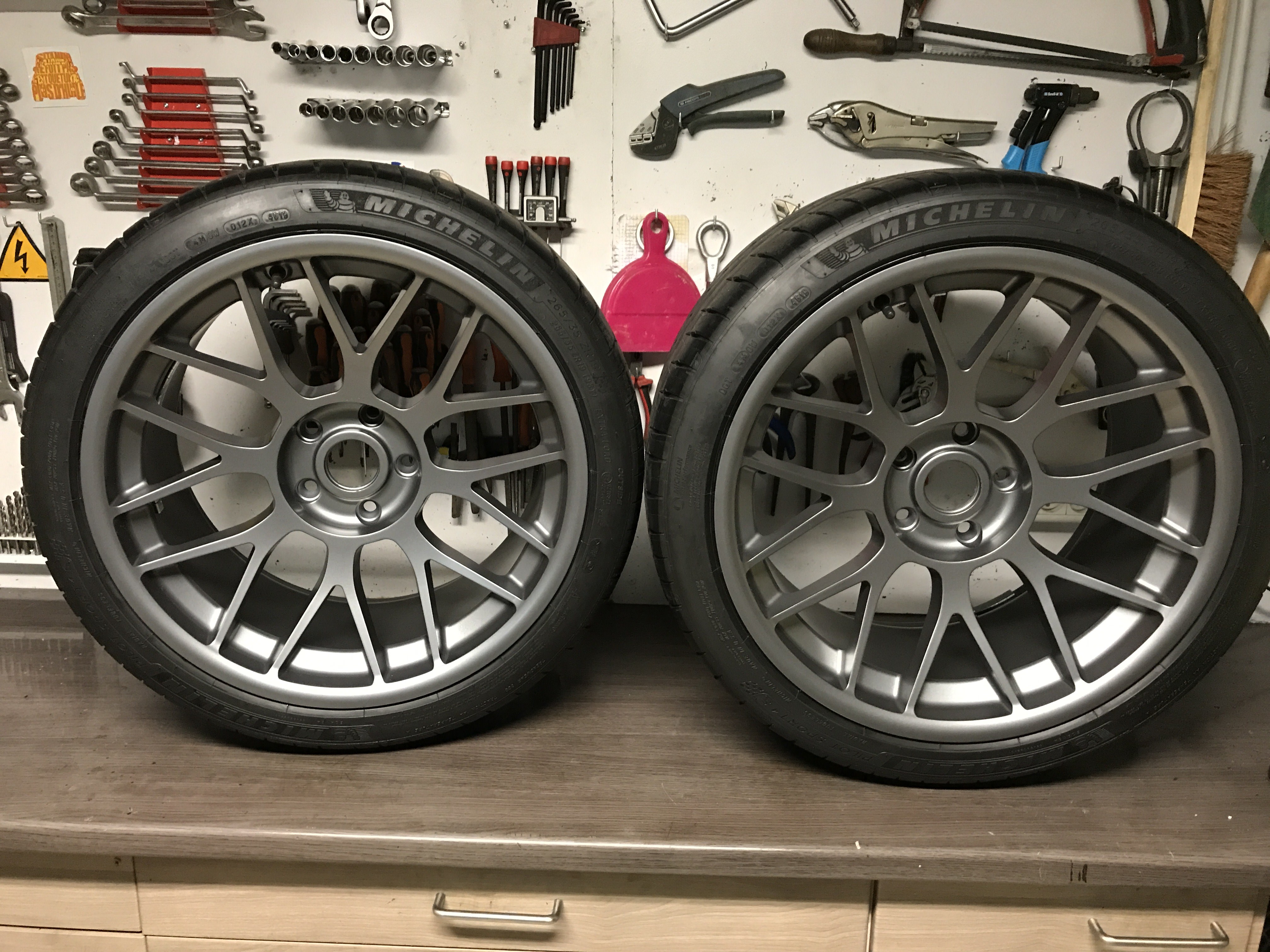

En parallèle à ce prêt, Jean Philippe m'a donné beaucoup de bons conseils qui m'ont au final permis de solutionner mon souci avec mes jantes.
Et effectivement, j'ai pu faire en sorte que mes jantes passent enfin (en partie grâce aux cales ? )
J'attends mes jantes avant qui sont chez le garagiste pour finaliser le montage et je vous ferai des photos de l'auto avec ses nouvelles roulettes ?
Merci encore à @ACS3 pour sa générosité, ses bons conseils et tout le reste!

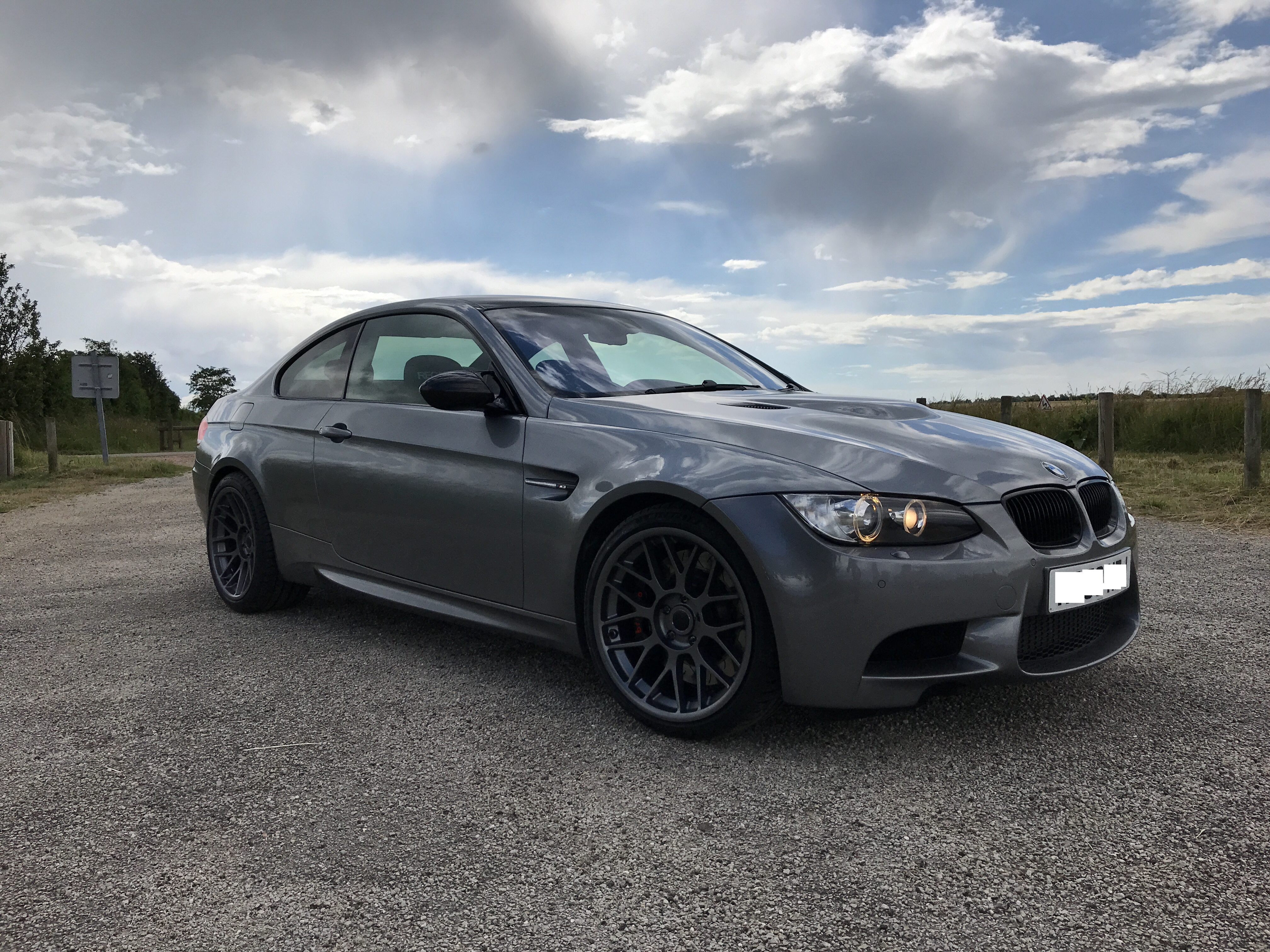

Je suis trop content! ❤️IMG_4266.thumb.jpg.d9d9d8045c34d22cf236821e4c9d558e.jpg

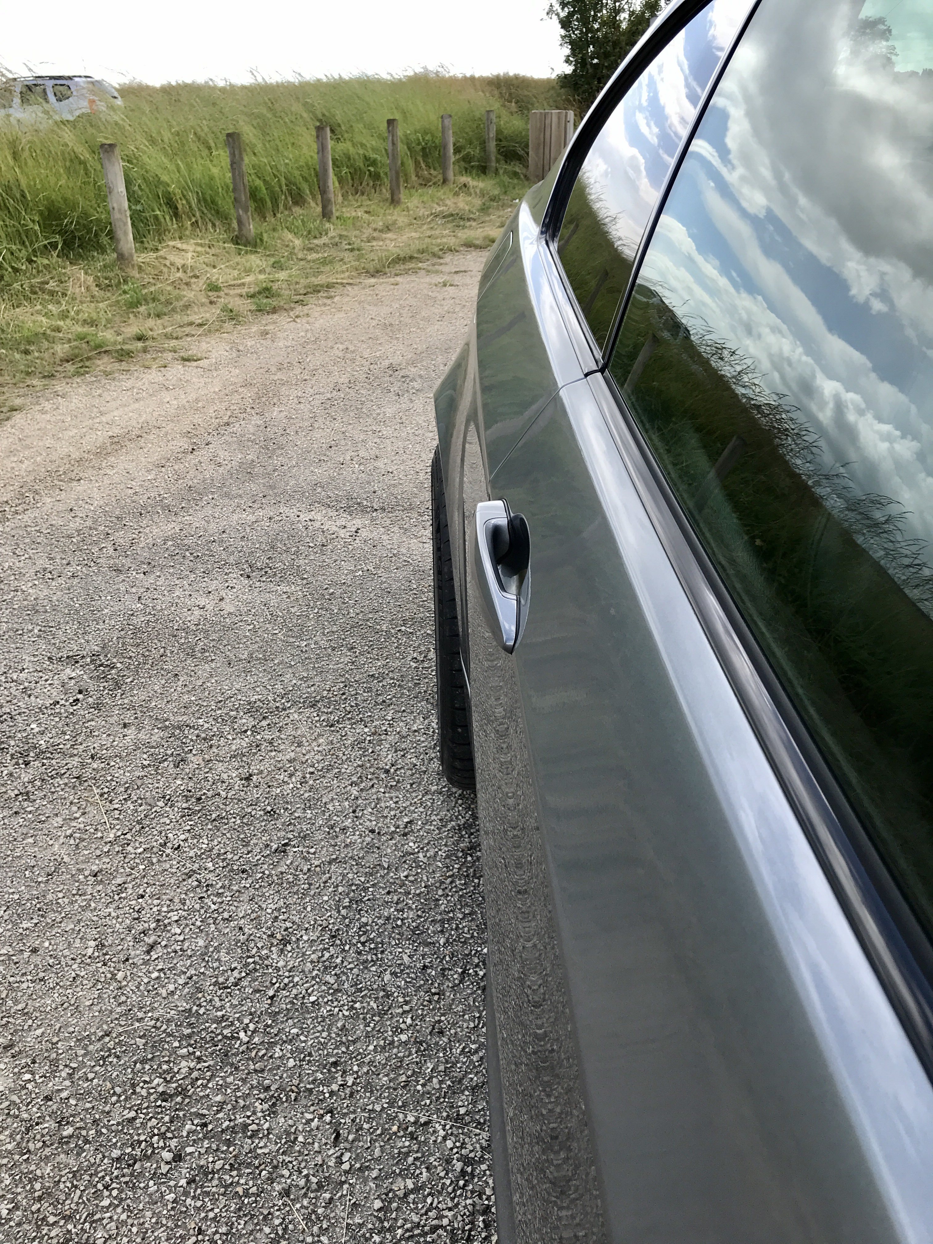

C'est juste, juste à l'arrière ! Je prévois de mettre plus de carro à l'avenir
T’as combien là?
sur les grosses compressions ca va frotter
Hey content pour toi,
Le modèle lui va bien!
(je verrais bien un petit logo BMW  en centre de roue si ce sont tes jantes de route...)
