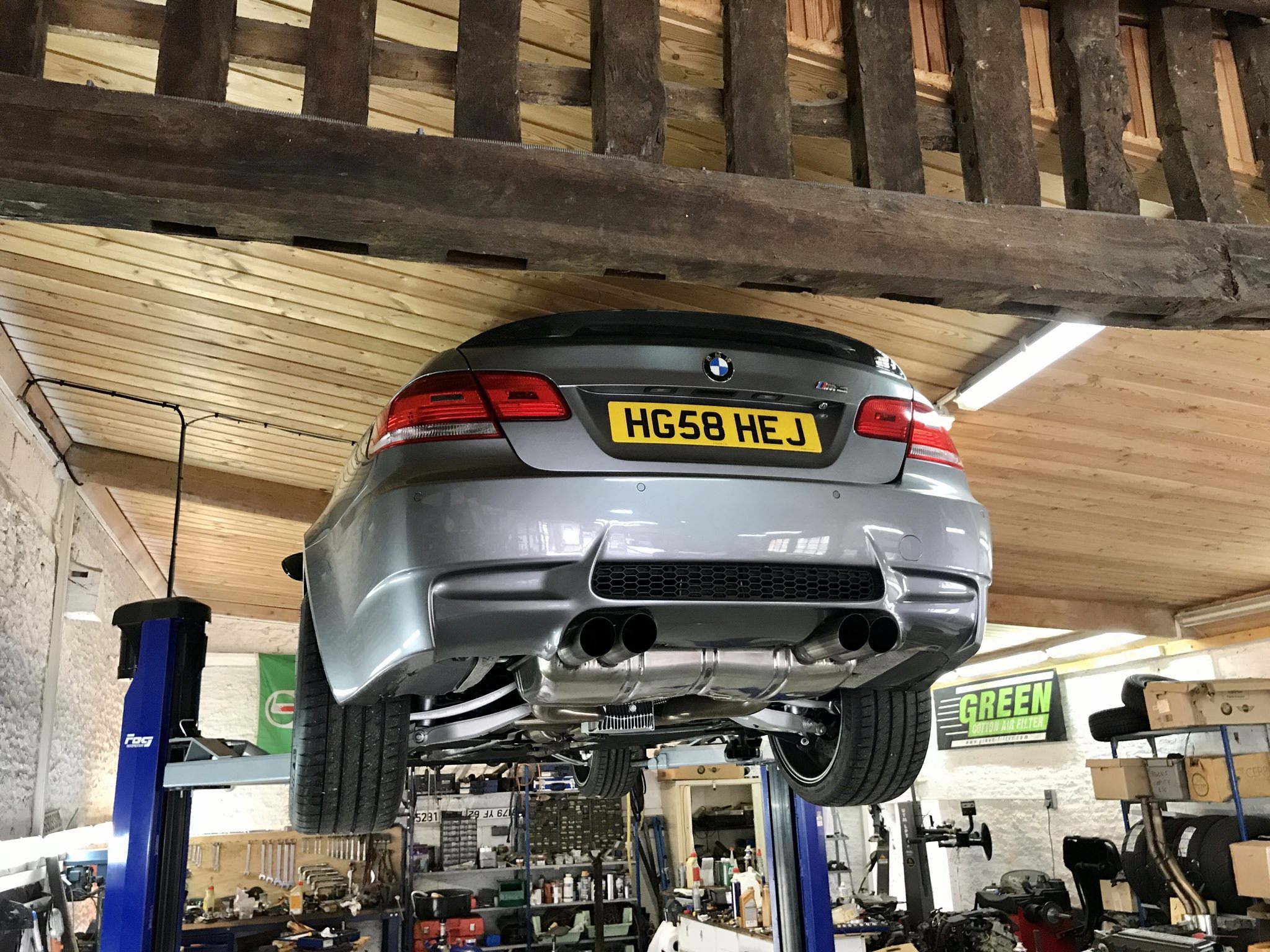

Tu pourra faire des photos pour le démontage du pont j’avoue que ça m’intéresse beaucoup ;)
Elle aussi propre en dessous qu'au dessus ?
