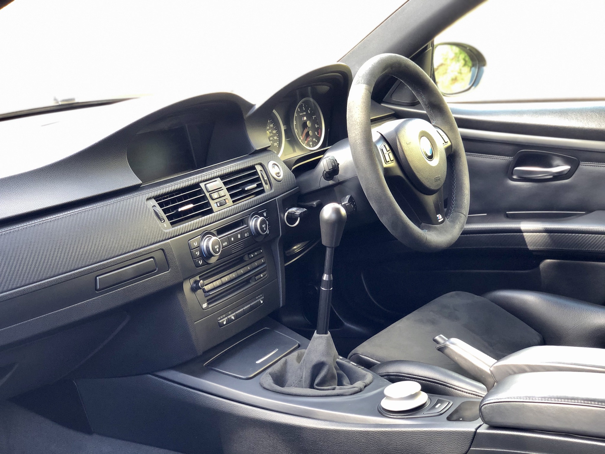

Je viens de me rendre compte que je ne vous avais pas montrée la dernière évolution sur l'auto:
Shifter Vale (commande groupée de @Nakamiki, merci encore! )
L'installation a été un peu compliquée dans le sens ou il a fallu se renseigner sur comment ça se monte, encore une fois merci aux gars de la commande groupée qui m'ont aidé!
Si vous voulez, je peux peut être faire un tuto à archiver ensuite sur le forum.
Sinon bah, c'est super comme modification, cela virilise encore plus la conduite de l'auto, les passages de rapports sont plus précis et fermes.
Moi j'adore!

A noter que sur celle de @Goethe27 ca virilise comme tu dis, sans ajouter de dureté....la E46 en chantier a la maison a eu le sien aussi, j ai l impression que c est plus soft en e92.

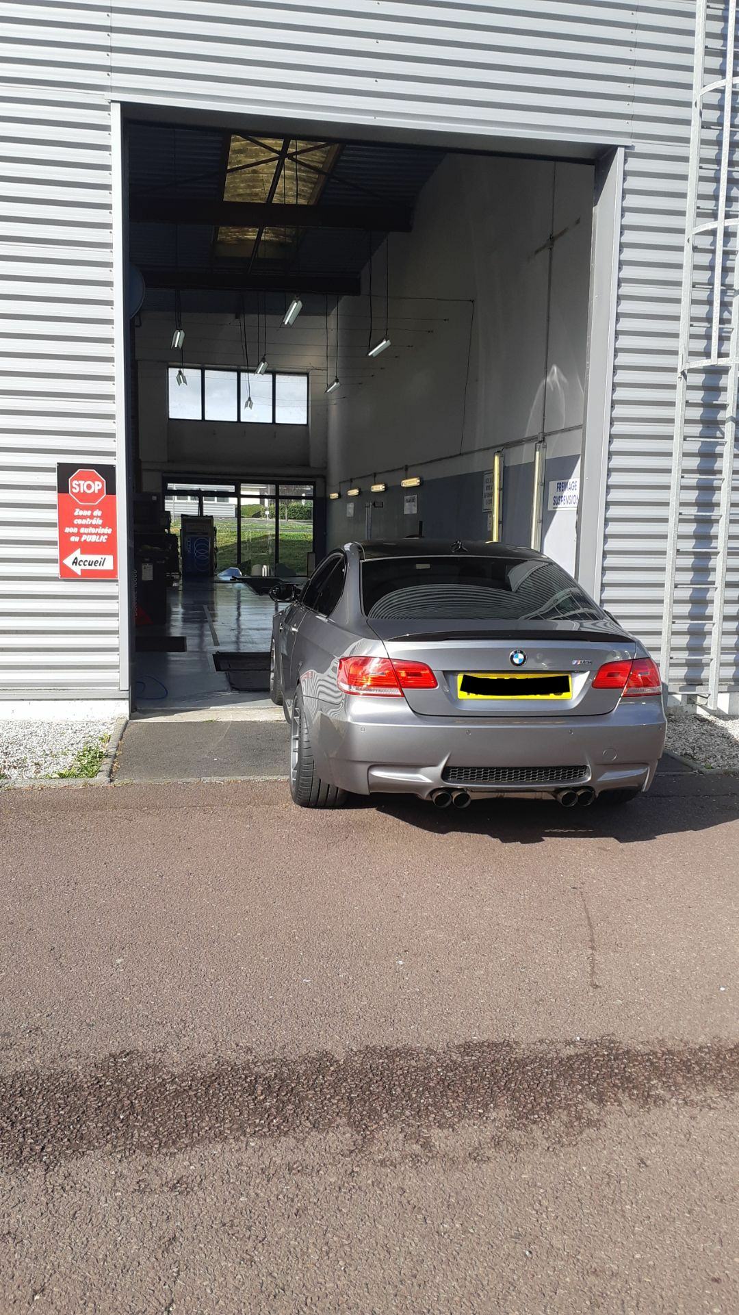

Eh bien, la bête a passé son CT ce matin:
Résultat, CT vierge de chez vierge, Content le Toto!

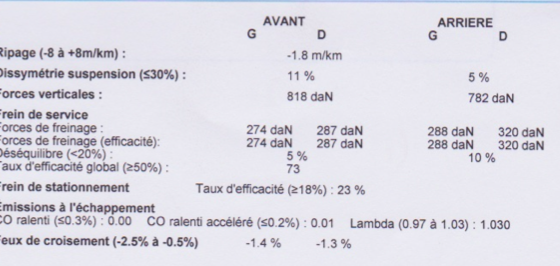

Sinon, bien que je sache que les balances des CT ne sont pas super précises mais je suis un peu surpris du poids relevé:
818+782= 1631kg environ (conversion daN/kg). J'ai demandé au controleur son poids et il m'a dit 95kg et j'avais la moitié du réservoir soit environ 30l (23,25kg)
Donc un poids à vide de 1T513 , ce qui me parait vraiment peu, bien que j'aie des Recaro. Sans oublier le poids du kit compresseur avec intercooler air/eau.

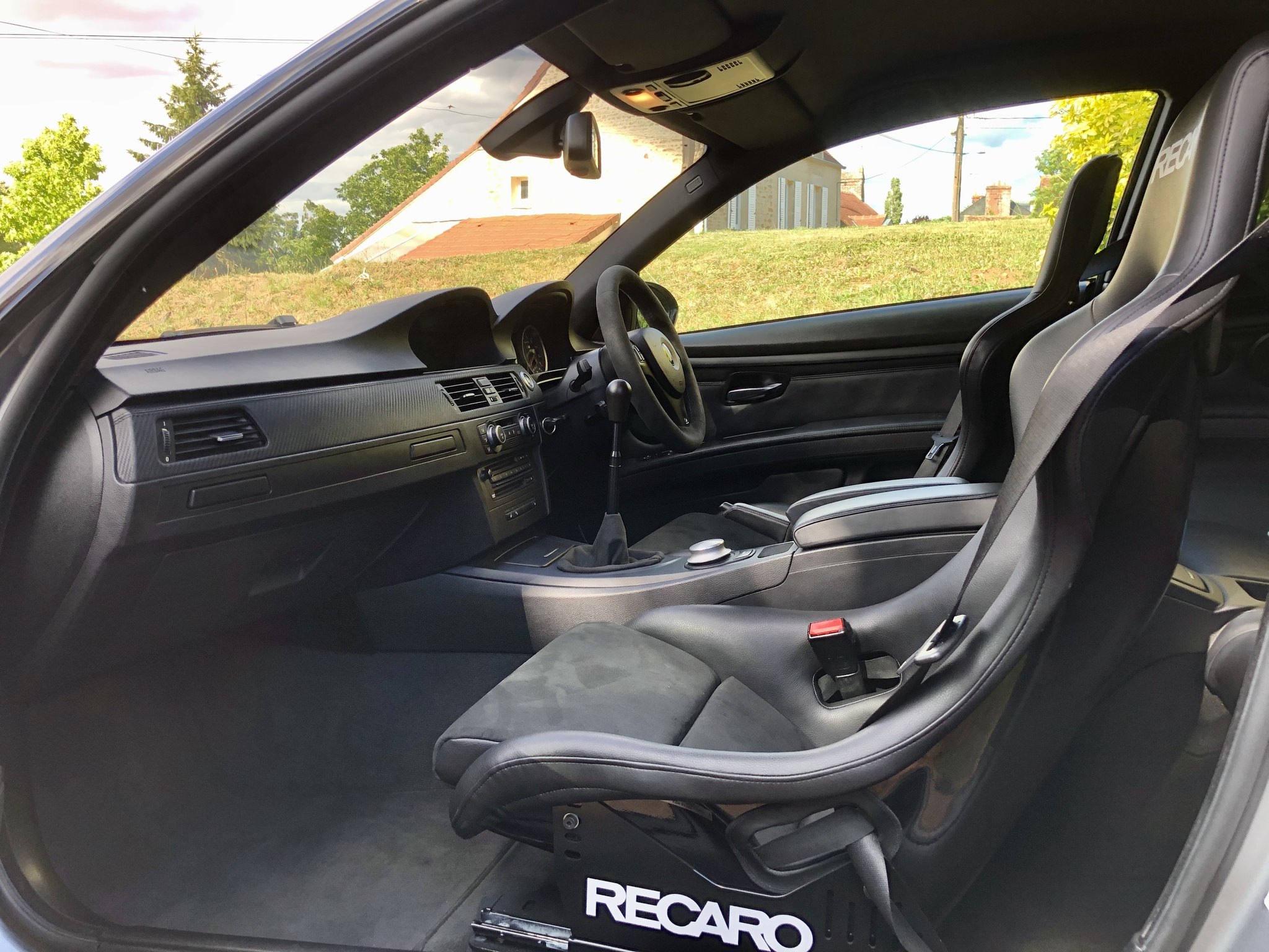

Sinon, dans l'optique Clubsport que je me fixais, j'ai pensé à allèger l'auto, en particulier à l'arrière.
Effectivement, les sièges arrière ne me servent absolument pas donc, j'avais réfléchi à les enlever, cependant, il y avait la console centrale qui me gênait.
J'ai pensé aux M3 GTS qui n'ont pas de places arrière et il se trouve qu'il y a une aération de E90 au bout de la console centrale.
J'ai déniché une fin de console de E90 pour faire un test à 40€ sur Ebay.
Aussitôt monté:
Photo cracra mais auto dans le garage, pas pu faire mieux!IMG_4416.thumb.jpg.a442f4173709d43c1894084c09c9ec83.jpg
Je sais que le noir n'est pas le même que le reste de la console mais une fois le siège remis, on ne verra rien du tout.
J'aime bien ça fait propre!
Par contre de l'autre côté, c'est un peu vide:
Soit je laisse comme ça, soit je fais une modification dans ce genre là:
Je sais bien que ça va rajouter un peu de poids. Enfin je vais y réfléchir.
Sinon, je fais un petit bilan de l'allègement quand même, j'ai enlevé:
les assises 2,5kg chacune soit 5kg
les dossiers 1/3, 2/3 6 et 9kg soit 15kg
la console centrale 2,6kg
Divers fixations et boucles 0,5kg
Soit au total un peu plus de 23kg moins les 350grammes de bout de console .
J'avoue que j'espérais en avoir enlevé un peu plus mais c'est toujours ça de pris pour 40€.
Que feriez vous, vous laisseriez comme ça ou vous fermeriez comme dans la vidéo du dessus?
