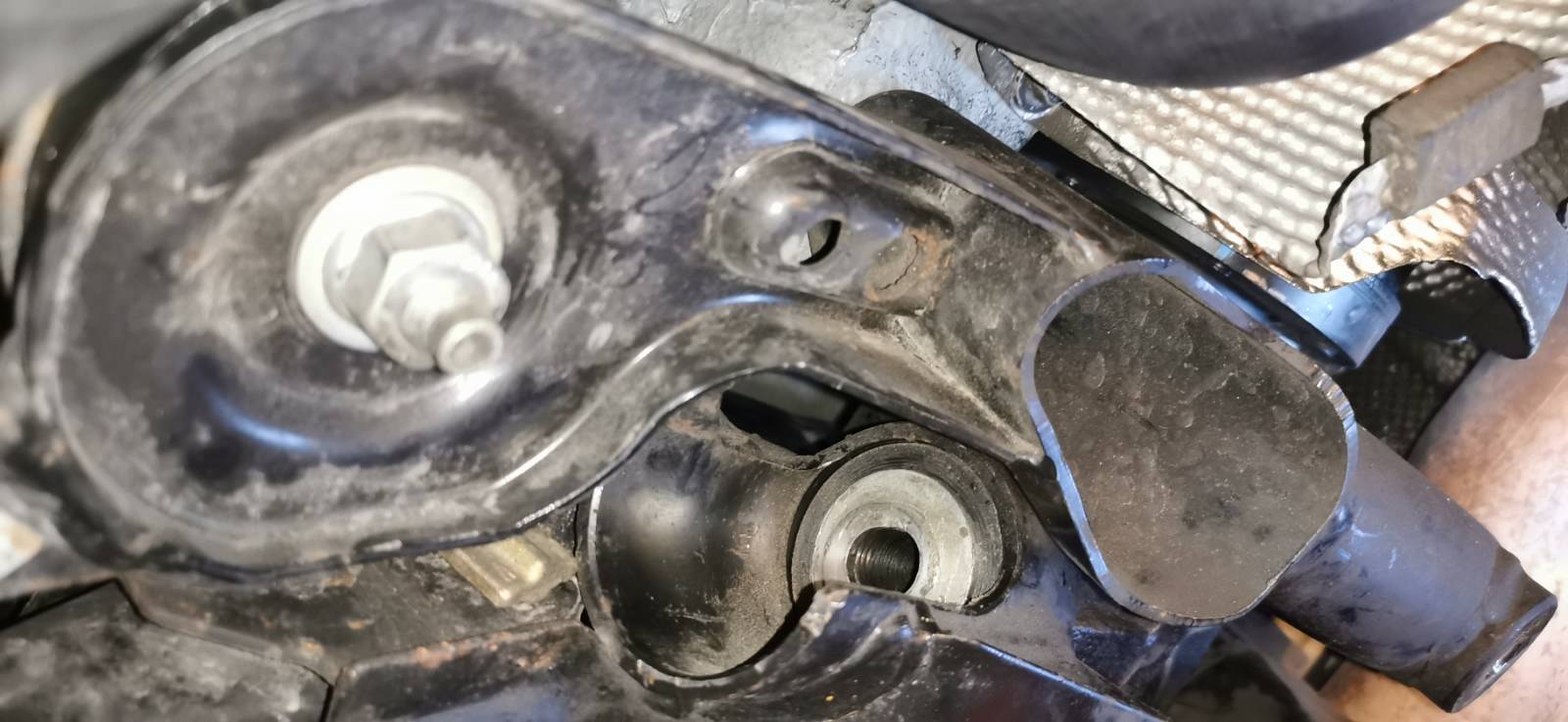

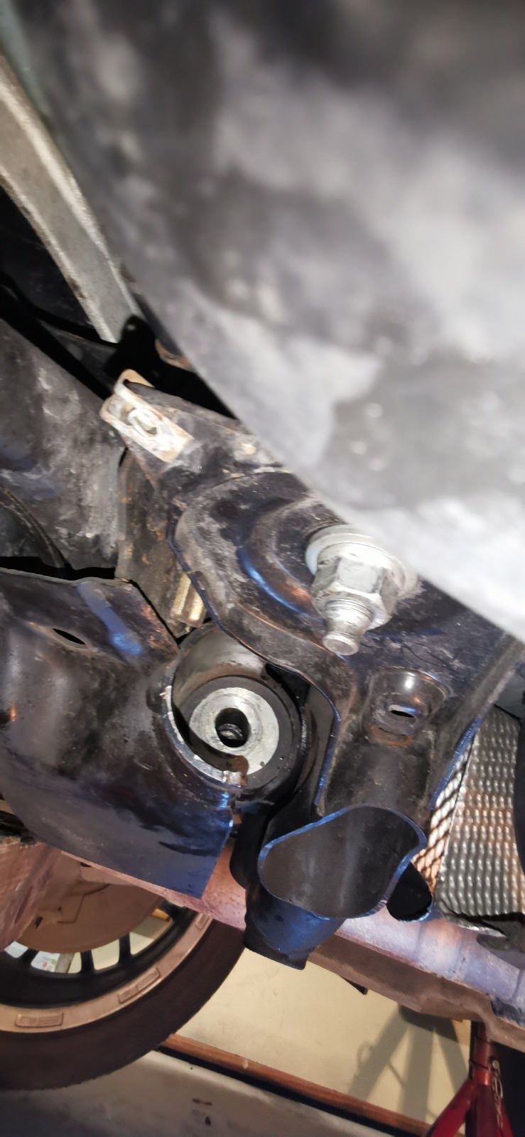

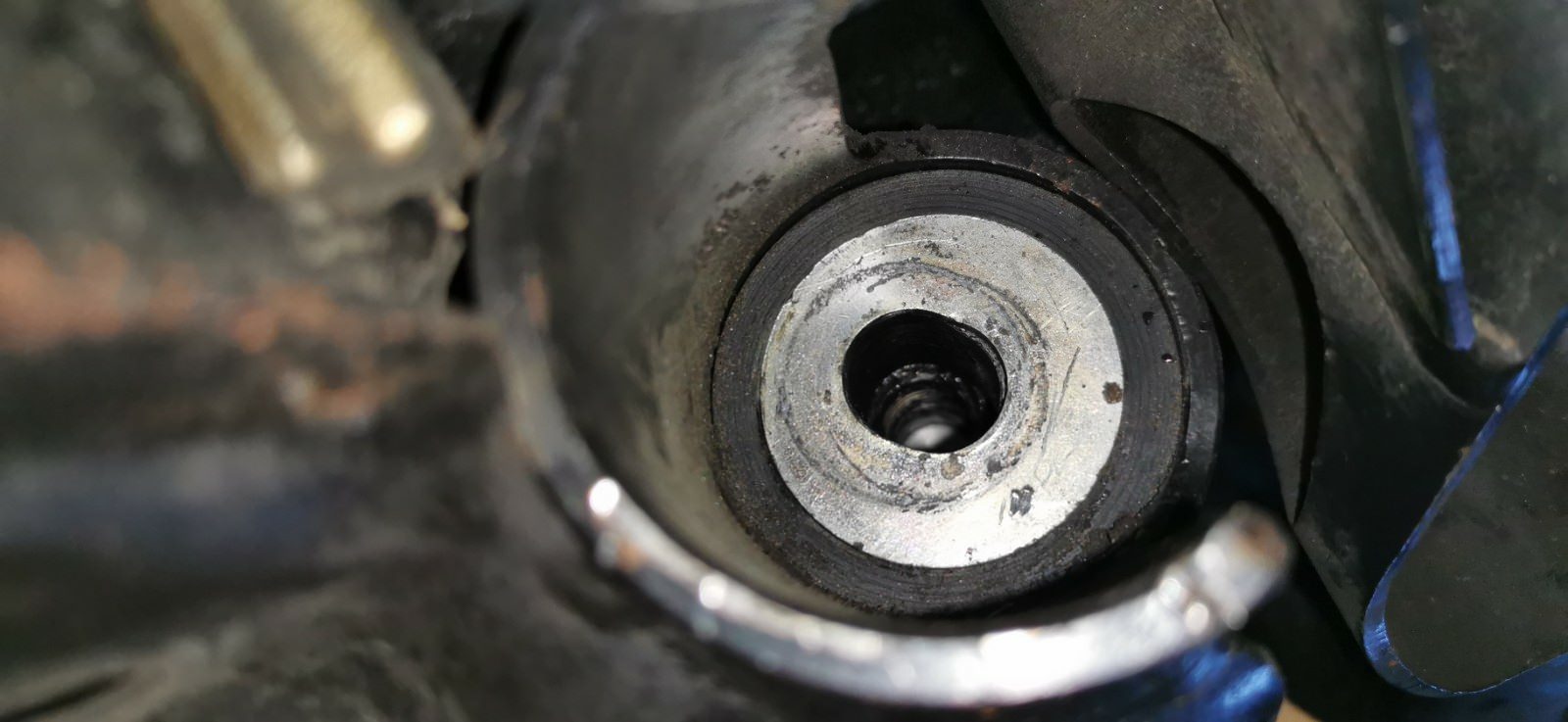

J'ai enfin pris le temps de regarder ce qui allait pas à l'arrière de ma voiture! Depuis un bout de temps j'ai un glong coté droit AR au moment de lever le pied sous 3500trs a quasi toutes les vitesses.
Résultat le SB qui empêche le pont de monter et descendre à l’accélération est dans un sale état. La vis est excentrée tellement ca s'est usé et surtout complètement desserrée.
des photos valent mieux qu'un long discours...
IMG_20191101_161952_1.jpg.1585755bd5022d9eb11883153d26cda7.jpgIMG_20191101_161937.jpg.4cc2027386e59b58ce706e6221a95fb7.jpgIMG_20191101_161849.jpg.e401b23fda9722c9e3fed2e4265c9c3e.jpg
Dans l'ordre:
J'ai fait faire des travaux chez DM performance en février 2019 pour la réparation du plancher AR et changement de tous les SB en powerflex noir. Celui-ci était donc neuf en Février, ca se voit d'ailleurs il est tout beau ormis le trou oblong...
J'ai repris la voiture, y'a toujours eu un bruit léger pas normal au lâché de gaz mais chez DM ils m'ont dit que c'était juste les powerflex qui étaient plus bruyant.
Ce bruit s'est empiré rapidement, en juin j'ai été chez samotorsport ( paix a son âme) pour qu'il regarde et m'a dit qu'une vis de SB de pont était pas serré et qu'il était pas sur que ca tienne en resserrant. En effet, 500km plus tard, le bruit était revenu!
J'ai fait 5000km depuis Février dont les 3/4 d'autoroute tranquille, la question  c'est comment ce SB a t-il pu s'user si vite et se désserer comme ca?
Quelqu'un sait si ce SB est extractible facilement sans sortir le pont?
Cette vis a double rondelle + écrasement anti- devissage entre les deux est-elle d'origine? j'ai du a croise en l'efficacité de la rondelle anti déserrage au milieu de deux autres rondelles
MErci :)

comment_994395
Whaaat !
C'est un trou oblong d'origine en fait??
Screenshot_20191101_201621_com.android.chrome.thumb.jpg.cee4181ecea833f9331626094f387ec3.jpg
La rondelle anti dévissage vient de la on dirait...
Punaise

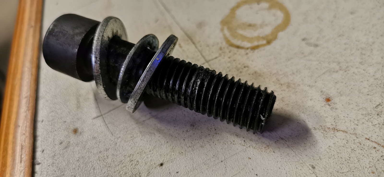

D'ailleurs, j'ai acheté une vis d'origine:
 comparé à celle-ci:
Et bien celle 'origine' ne visse pas dans mon pont! Le filetage est beaucoup plus serré que ma vis actuelle 6 pans creux.
Vous avez quelle type de vis vous?
Bon du coup j'ai tout remis comme avant, j'ai pas encore réussi a trouver la bonne solution.
comment_1039839
Attention c’est une vis au pas fin donc si tu as vissé une vis standard ben désolé de t’annoncer que ton carter est HS.
il faudra mettre un hélicoïl pour avoir un filetage correct.
a toi de voir si tu mets un pas fin ou standard sur ton helicoil.
idem pour la vis c’est une classe 10.9 d’origine donc à mon avis celle que tu as mis doit être une 8.8.
ce n’est pas tres grave, ne t’inquiète pas c’est une opération courante mais une chose est sûr c’est que ca ne tiendra plus en l’état.
