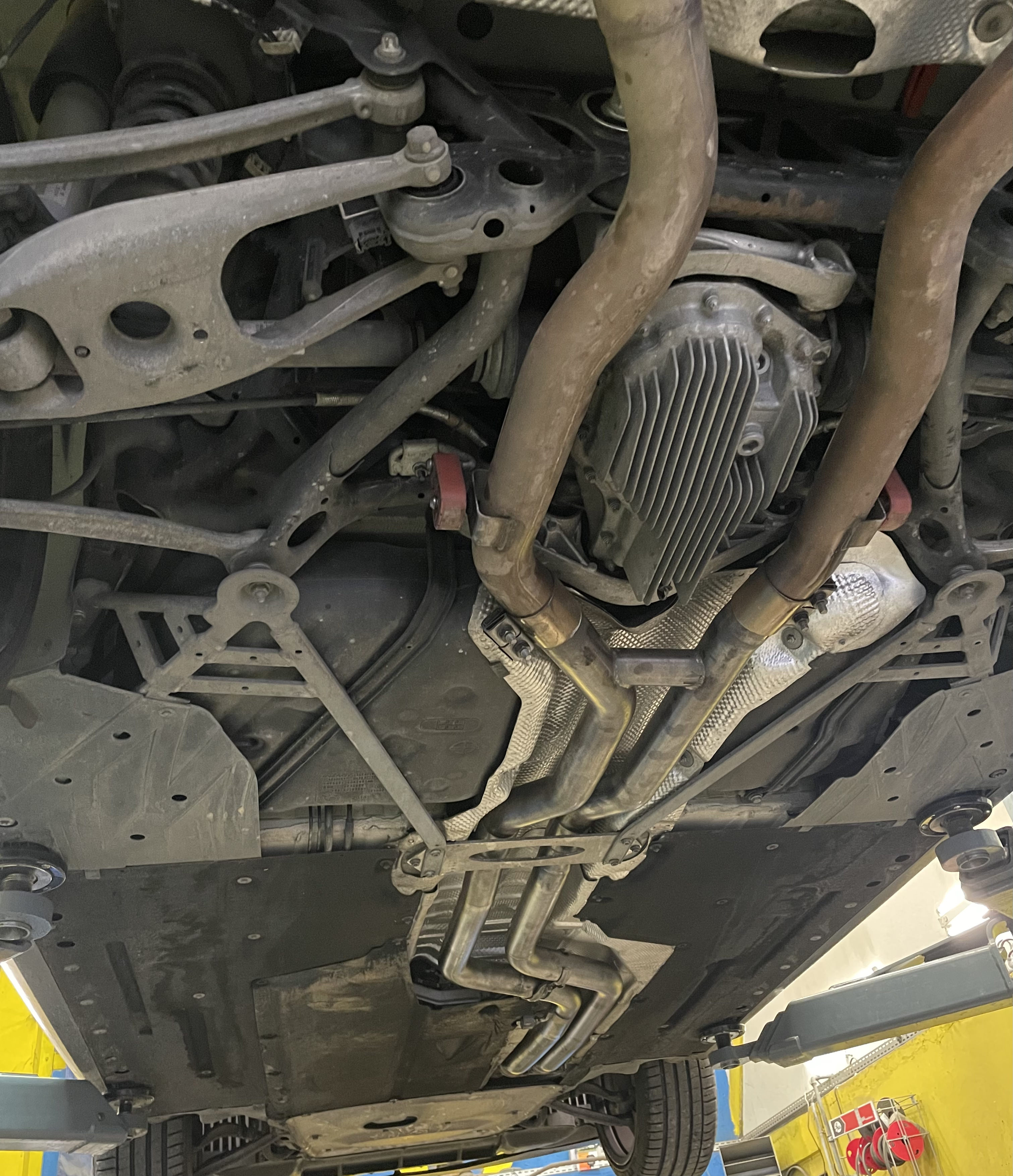

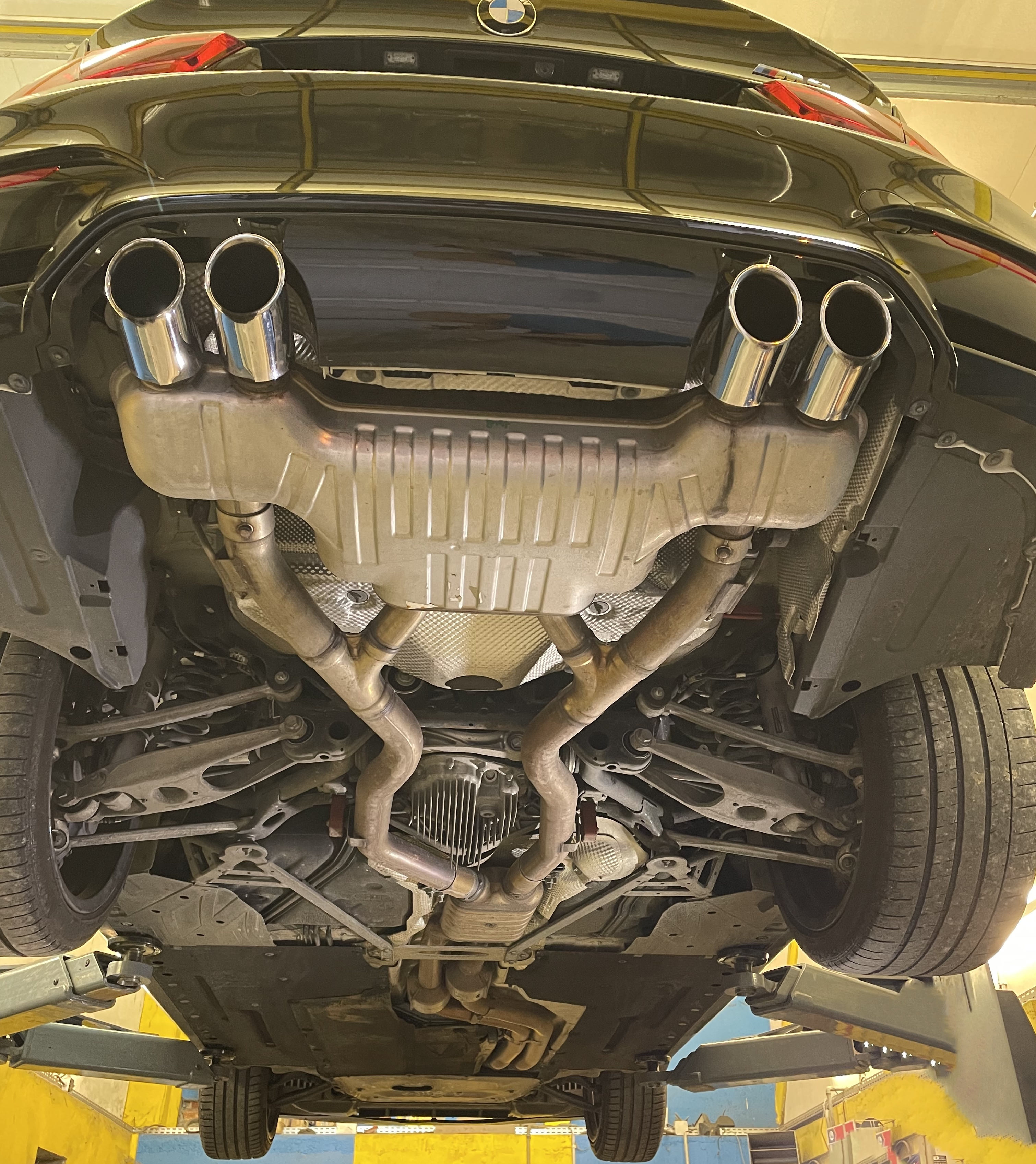

Le 06/11/2019 à 21:21, vmax a dit :
C'est ce que j'ai fais en j'en suis très content. Demi ligne "Supersprint"
Salut, ce montage passe au CT?

comment_1081775
Le 14/08/2021 à 18:08, vmax a dit :
Oui sans aucun problème au controle technique.
du coup il n'y a plus de catalyseur avec ton x-pipe ?
comment_1081785
Les cata secondaires sont supprimés. Il reste les cata dans les downpipes, d’où le passage au CT sans soucis.
comment_1087988
Le remplacement de la ligne d’échappement sur la M4 avec la suppression des catalyseurs génère t’elle le Check Engine ?
comment_1087990
il y a 2 minutes, Black.m3 a dit :
Salut @Black.m3 ,😉
Oui pour les primaires et non pour les secondaires .
comment_1087994
il y a 11 minutes, JM33 a dit :
Salut @Black.m3 ,😉
Merci 👍🏻
comment_1087997
En faite les sondes sont que sur les primaires , donc en cas de retrait passage à la valise obligatoire .

comment_1099553
Ca passe plus le CT ça??

comment_1181379
Salut, pour info je viens de passer la M4 au CT équipée d'une demie-ligne Supersprint et aucun soucis .
comment_1181394
J'ai plusieurs fois entendu le rendu des lignes/demi lignes Supersprint sur des M3 e92, le rendu est top (surtout en race si je ne dis pas de bêtise).
Es-tu satisfait sur ta F82 @teddy ?
Modifié par Stefan2M4
comment_1181564
@Stefan2M4 Je suis plus que satisfait ! C'est une demie ligne que j'ai acheté d'occasion pour 750€ donc vraiment pas cher à côté des autres solutions Akra & co qui tambourine le portemonnaie ...
Valve fermé c'est un peut plus sympas que l'origine c-a-d plus de grave/coffre (difficile de trouver les mots après 4 verres de rosé...) mais alors quand tu ouvre les valves mamma tu as l'impression de gager 300 cv tellement çà hurle (le passage sous un pont est juste magique!) de partout !!!
Petit bémol, le coldstart est problématique si tu veux chercher le pain un dimanche matin sans réveiller toute ta famille....
Si tu es intéressé je peux te faire une vidéo ?
comment_1181615
Effectivement, belle opportunité à ce tarif en occasion @teddy 👍
Je suis preneur d'une video...pour entendre le son plus grave tel que tu le décris 👌Je comprends que le niveau sonore augmente significativement, c'est full tube des catalyseurs à la gamelle 😂
Tu as conservé la gamelle d'origine si je comprends, pour garder le système des valves d'origine. Sais-tu si cette demi-ligne est equal lenght ?
