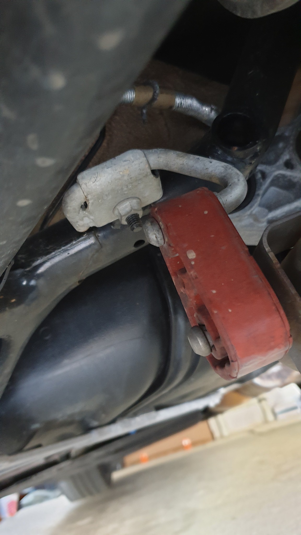

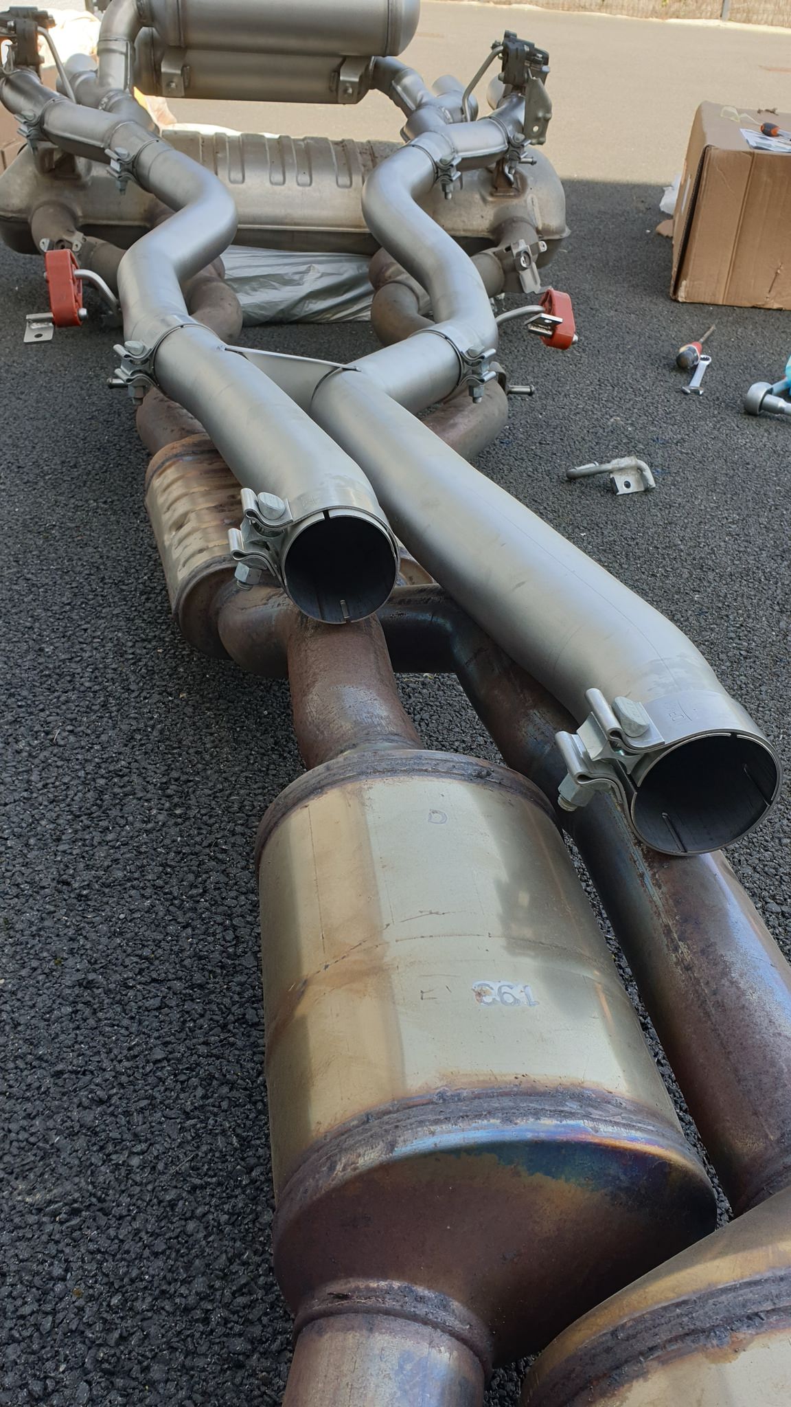

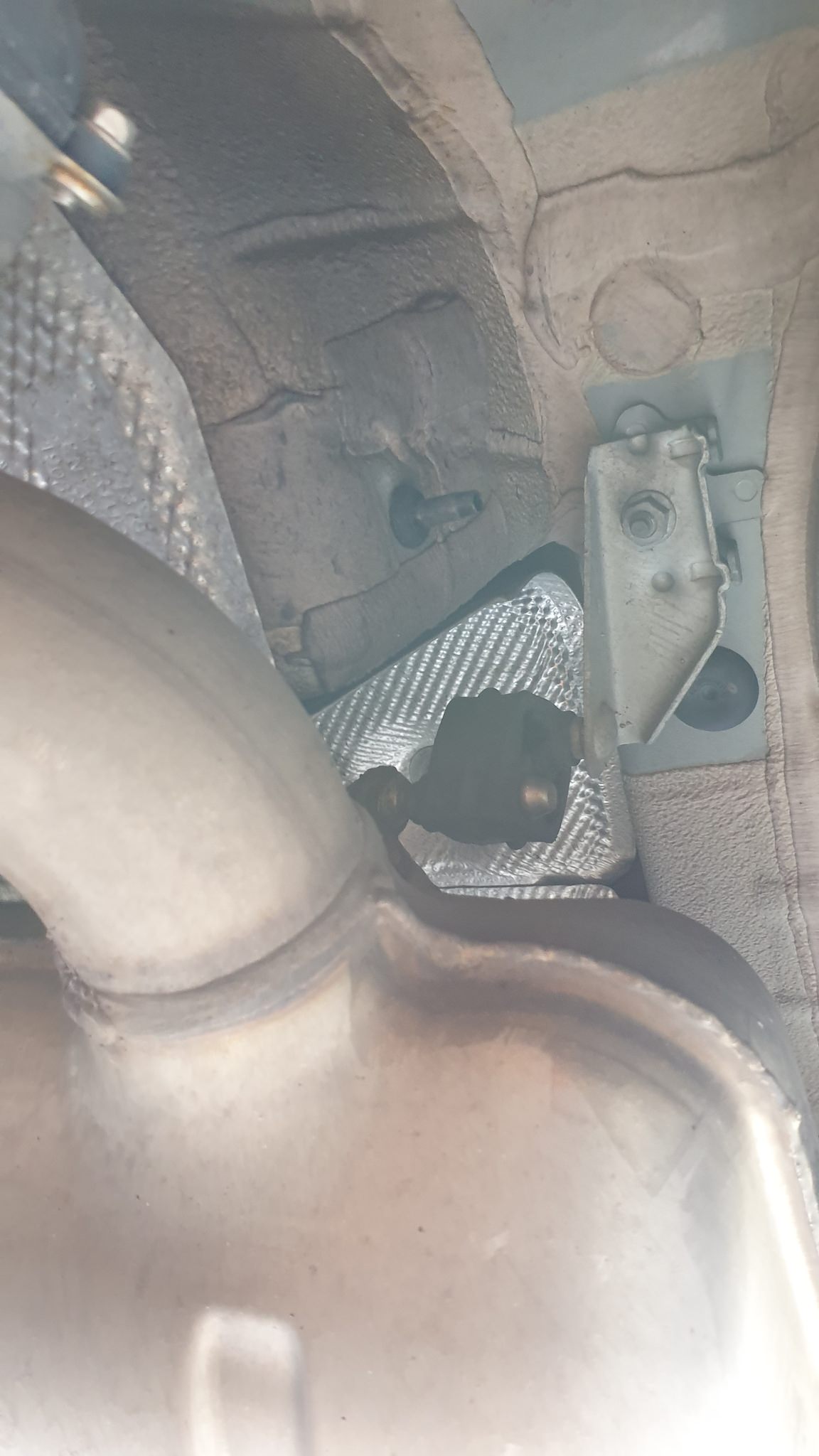

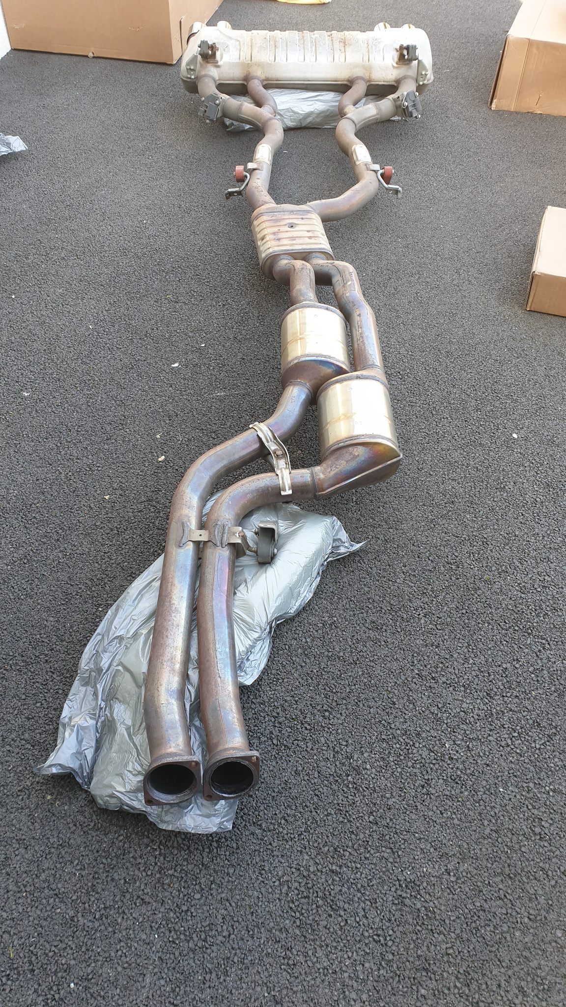

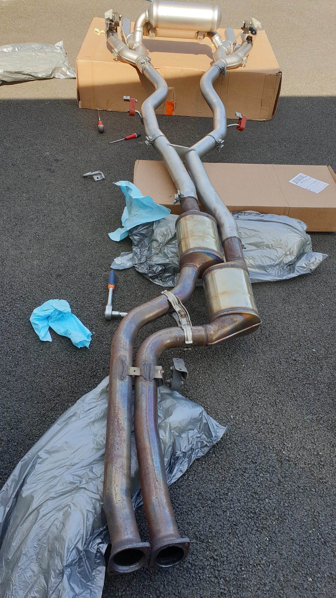

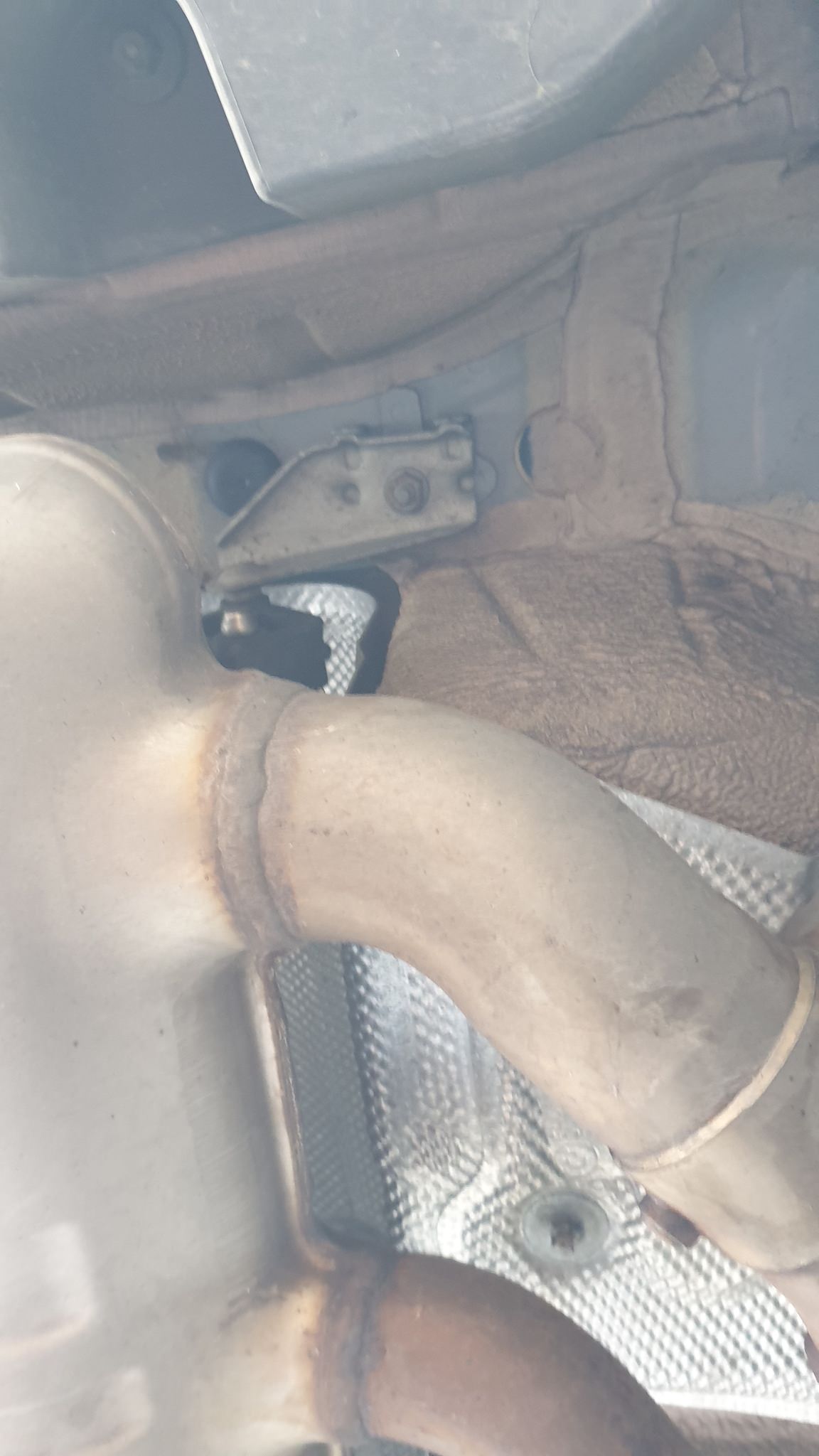

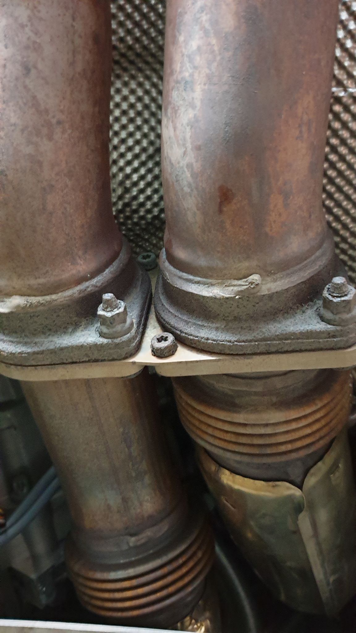

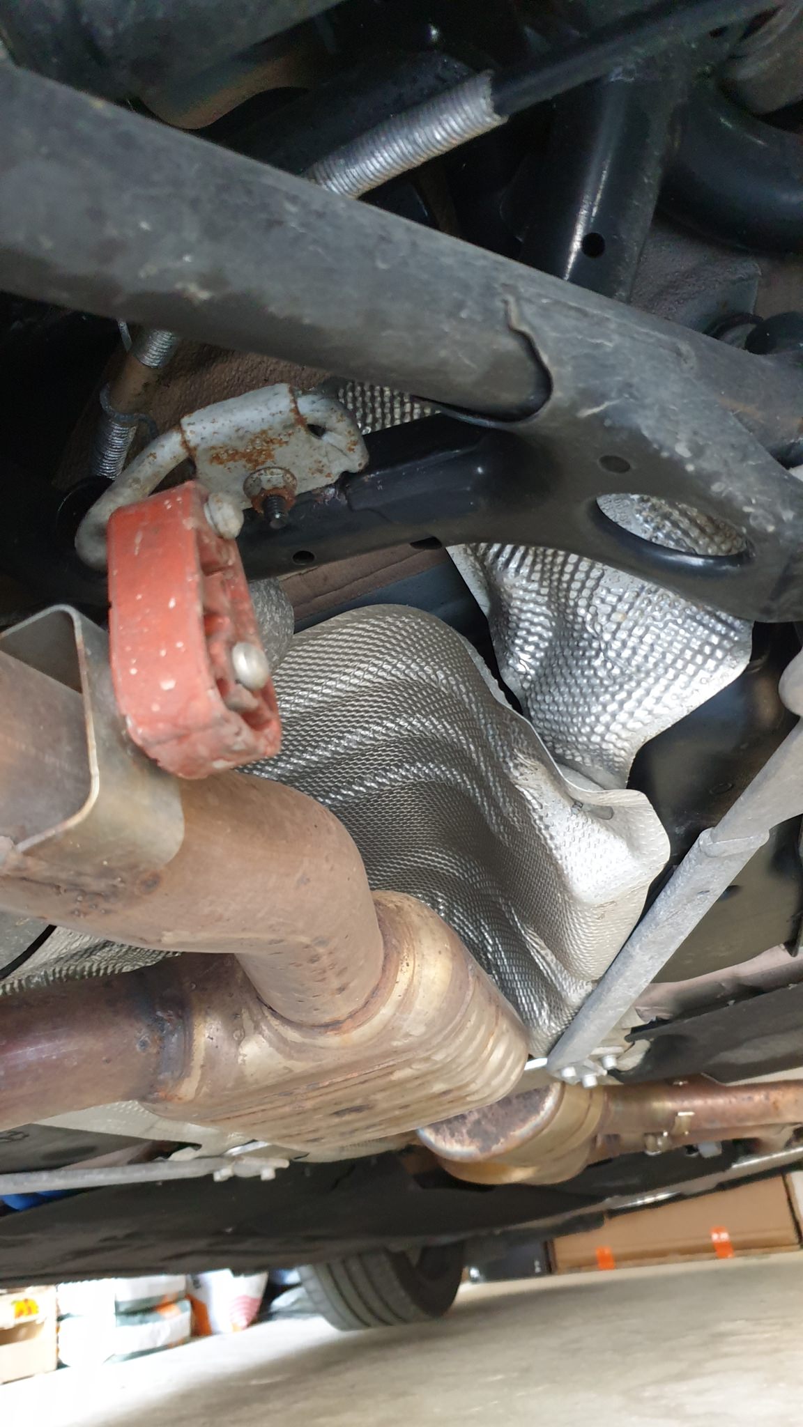

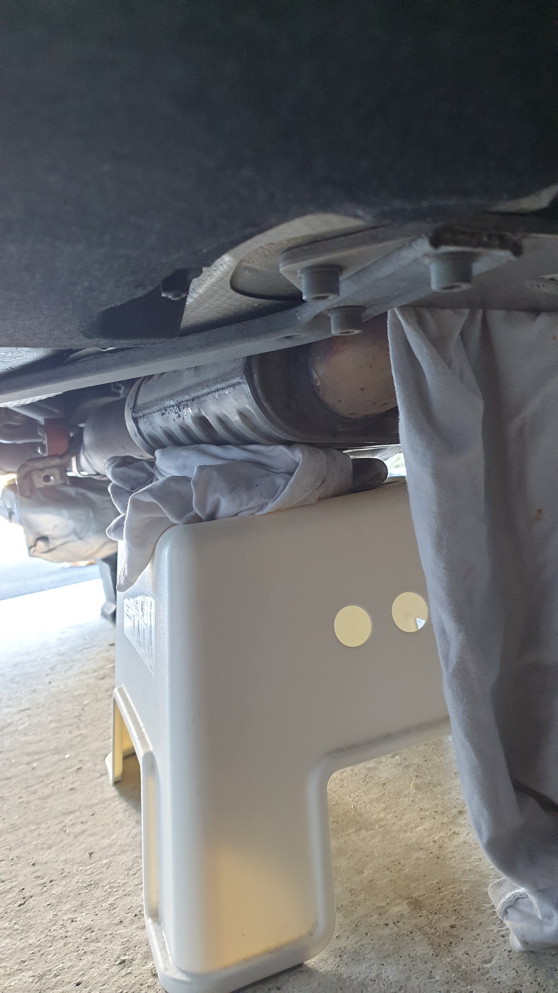

J'ai un petit cric  de la voiture a ma femme avec une cale en bois... je viens de la monter et mis un parpaing sous le pneus et ça le fait... apres faut que je vois si je démonte les silent blocs coter voiture ou si je défaits les supports avec la ligne et je les défaits après... je verrais demain mais ça va le faire..  c'est juste le poids de la ligne qui va être chaud mdr... faut que je trouves des choses pour la tenir un minimum...je vais essayer de faire un tuto...j'ai déjà commencer à faire des photos pour dire ce qu'il faut démonter. Pour l'instant j'ai 4 vis avant les faps, puis 2 vis de chaque coter de l'échappement et 2 autres pattes à défaire ou y a des silent blocs... la suite des demain haha ??

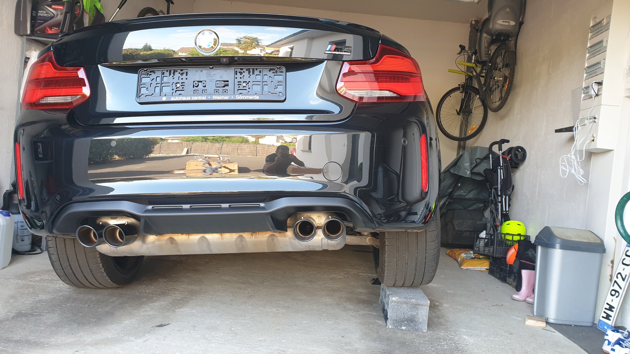

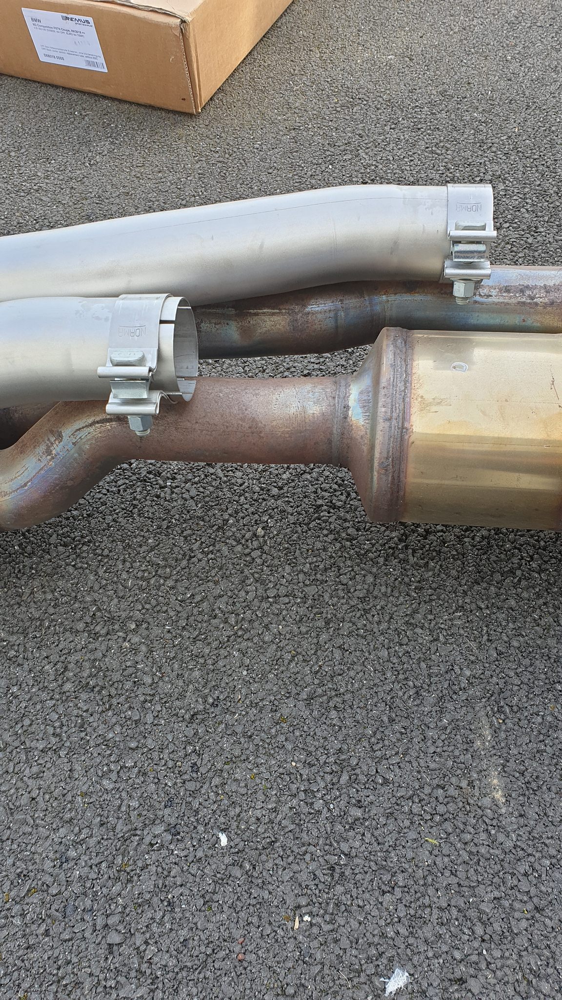

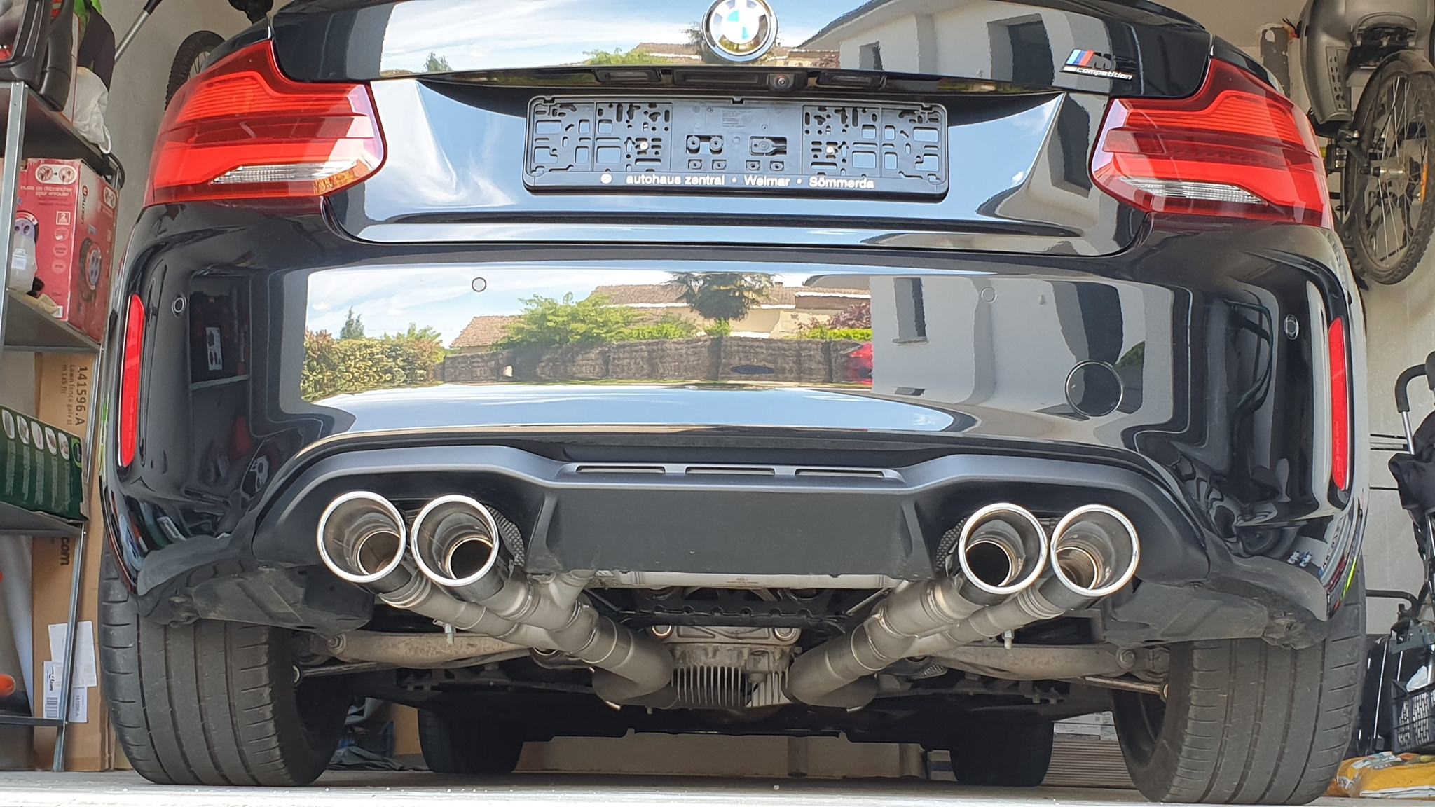

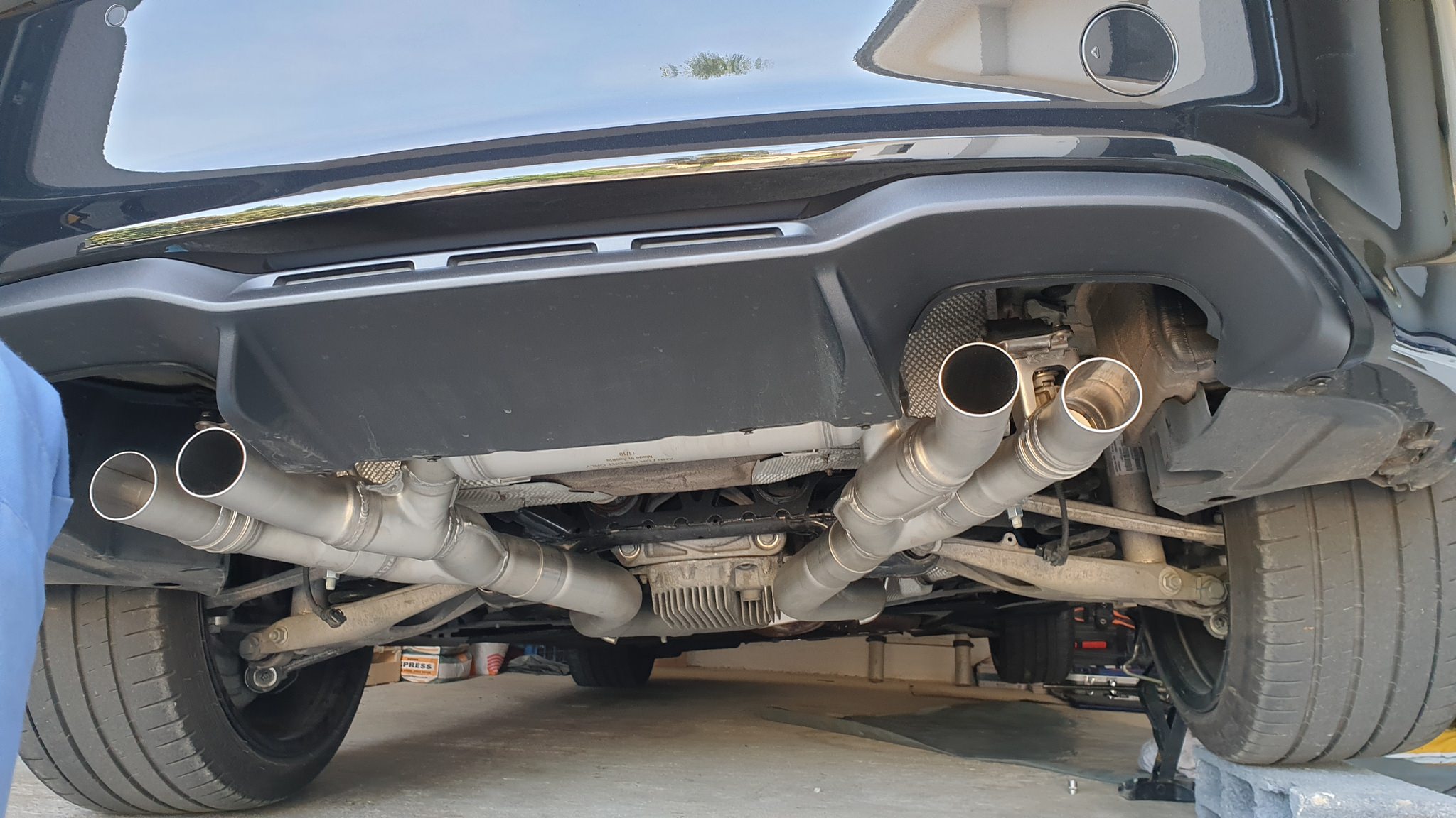

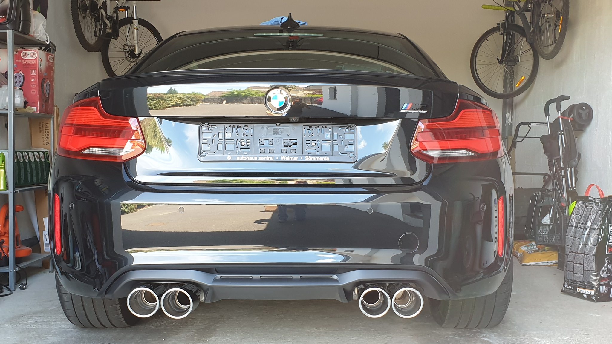

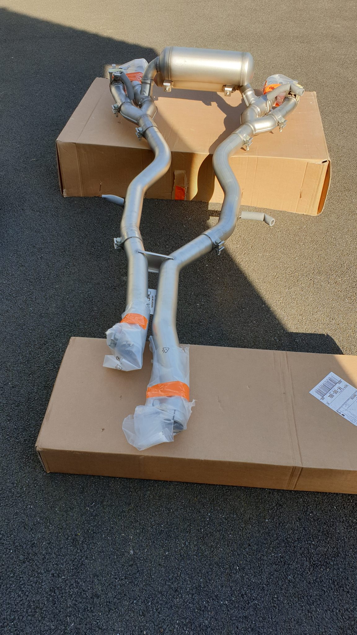

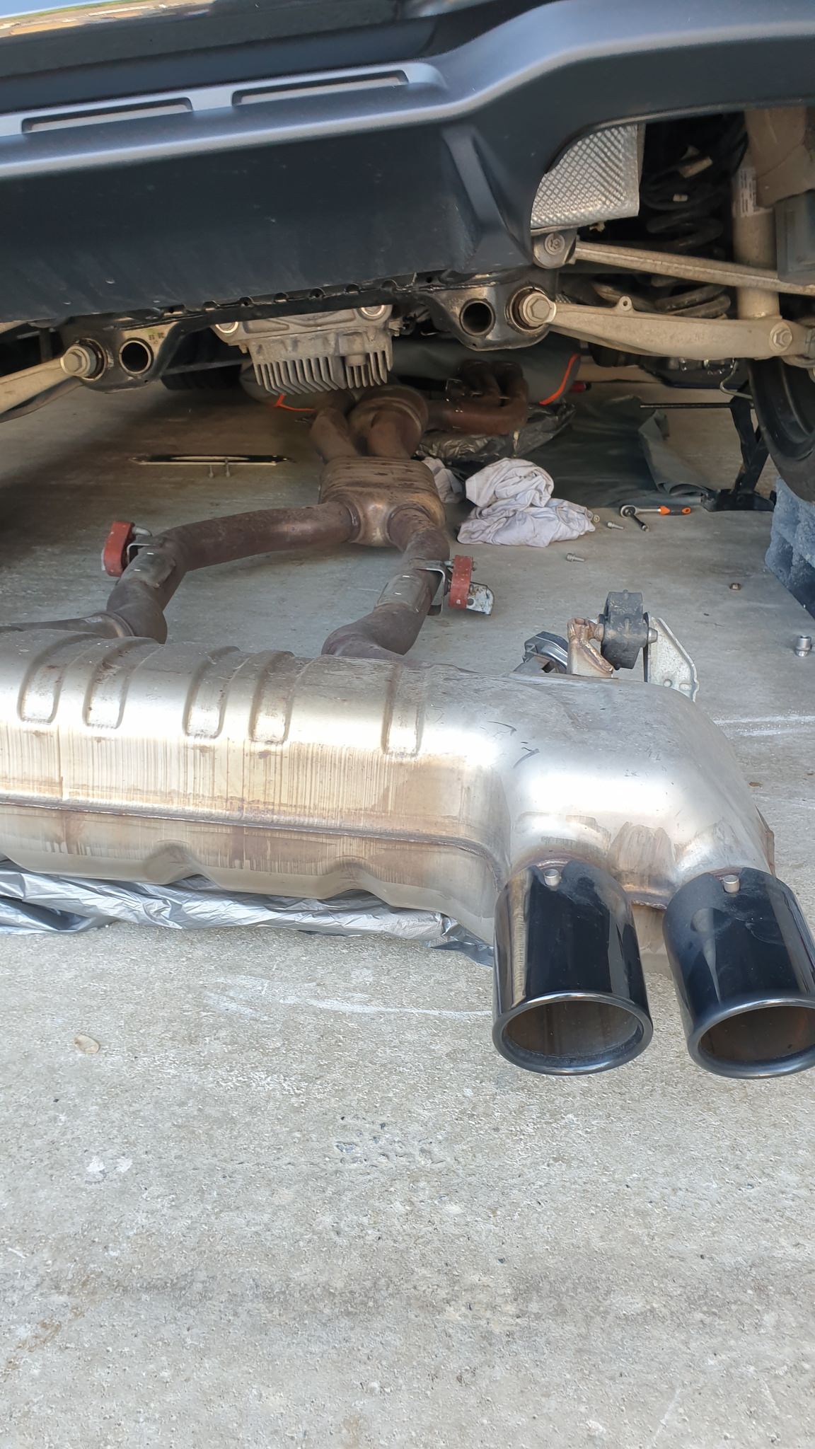

Salut a tous...voila c'est fait!!! C'est juste un bruit de fou!!! même impressionnant et je n'ai fait que 3 4 coup de gaz léger et c'était déjà l'orgie niveau bruit ? ??j'imagine même pas pleine charge ou la ca va être ENORME je pense!!! Ravi de l'avoir fait... rien de difficile en plus.... 4 vis aux down-pipes et 5 fixations et c'était par terre en 30 min et juste lever avec un cric. J'ai mis 3h et demi en le faisant tranquille et sans me presser et avec mes filles autour lol!!!! Mais quel bruit, enfin un bruit de sportive, bien rauque!!! J'ai juste un peu balisé lors de la découpe mais nikel ? je voulais faire un petit tuto mais y a rien de dur donc pas la peine. Y a juste 4 vis aux down-pipes et 5 pattes de fixations.. je vous mets plein de photos ? vivement que je puisse aller l'essayer comme il se doit ???
Trop fan des embouts de sortie! Et beau boulot ! Tu penseras à nous envoyer une vidéo du son ??
Pas contre mettre le parpaing comme ça c est pas prudent ... c est plus solide dans l autre sens
c est pas autorisé de rouler avec un porte plaque
sinon jolie boulot ?

C est beau,c est bien fini,c est de l inox donc ça ne bougeras pas dans le temps,elle vas enfin faire un beau bruit même si un peu différent par rapport au N55 et surtout tu n as plus les "balloches" qui pendent....??
Et si tu l as touché dans les 3000€,soit le même prix qu un M performance pour le N55,c est une bonne affaire car pour une M2 Compétition un M performance serait plutôt vers les 5000€...

Félicitations Pitt64, ça devait être stressant lors de la coupe à la scie ?
Puis la différence avec les sorties ?
Encore t’as tombé toute la ligne moi j’avais coupé sur place au couteau électrique effectivement le moment le plus stressant
