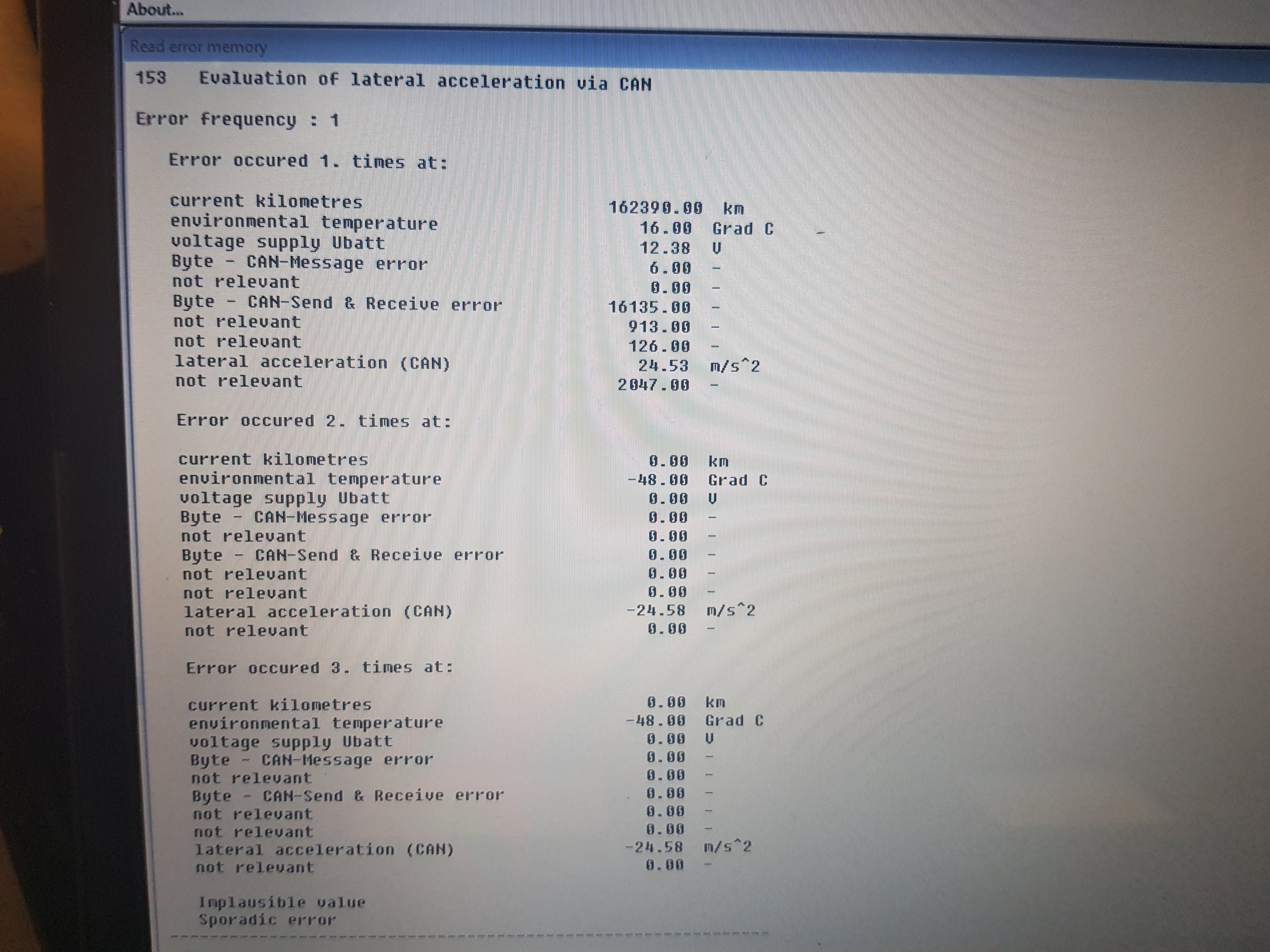

Posté(e) le 9 novembre 20195 a comment_995393 Salut, au feeling, j'aurais dit un capteur de position de boite.... mais vu que tu as aussi l'erreur 153 sur l’accéléromètre, cela parait bizarre que plusieurs capteurs dégagent en même temps et je me demande donc si tu n'as pas un soucis de câble ou de connectique.... te rappelles tu des dernières opérations réalisées? y a t il eu intervention récemment sur ton auto? tu peux toujours débrancher, vérifier qu'il n'y a pas de câble blessé et bien rebrancher les faisceaux qui sont dans la ebox... Pour mémoire, ce lien qui est bien pratique pour décrypter les codes défaut : https://burkhart-engineering.com/SMG-Wiki/en Â

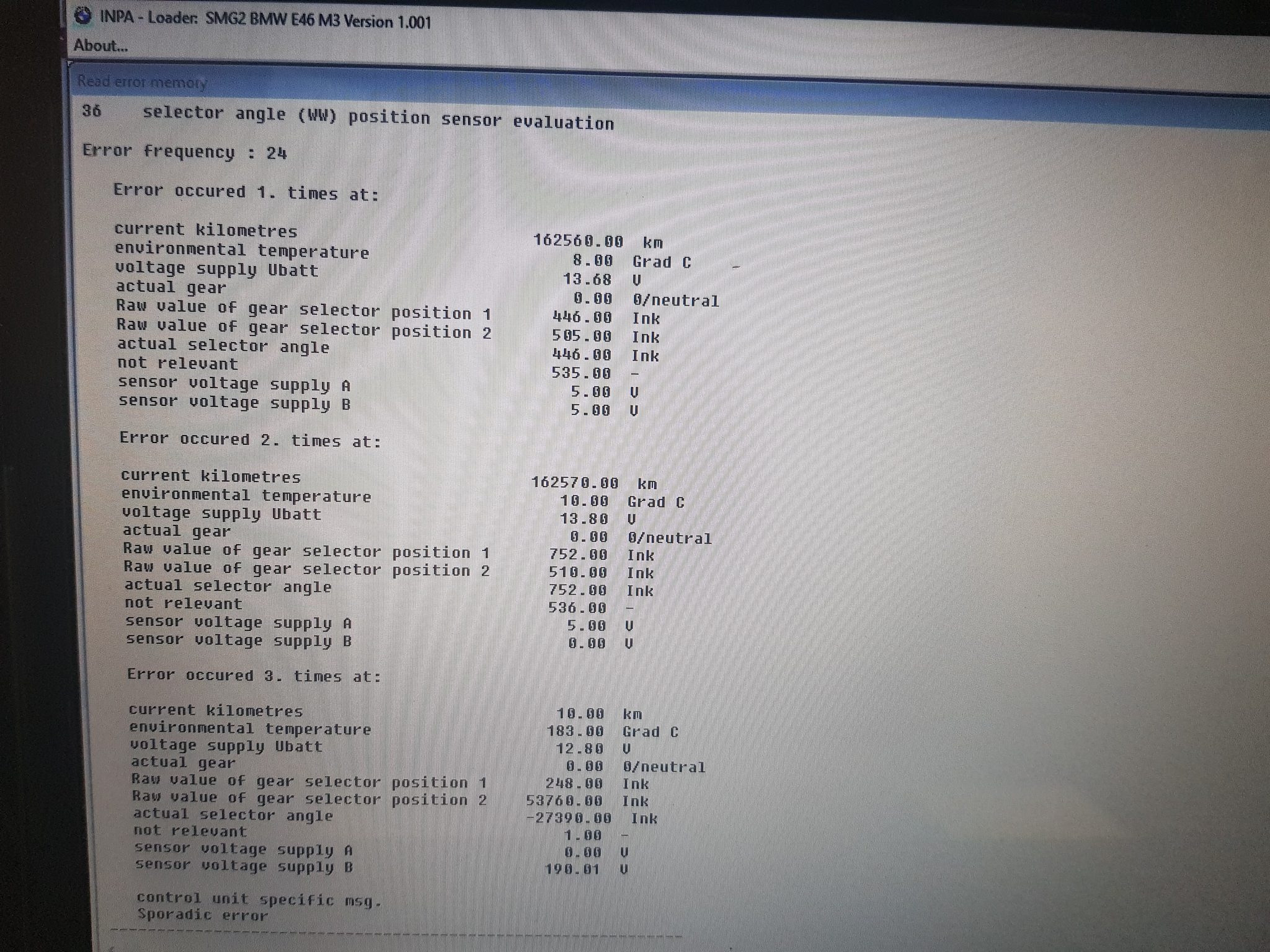

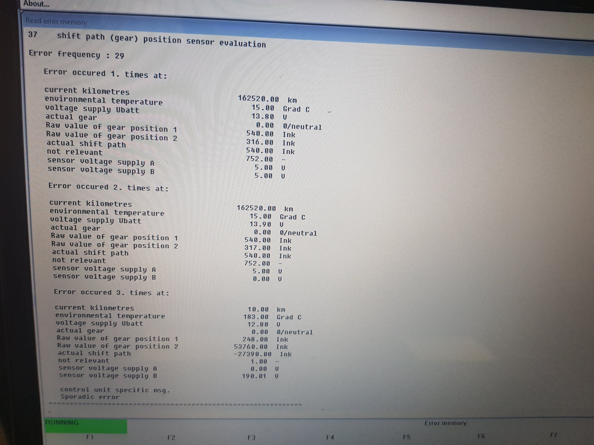

Posté(e) le 20 novembre 20195 a Auteur comment_997120 Déjà plusieurs fois que je retire les défauts(36 et 37)mais ils reviennent.est ce que si refait un reset ou reapprentissage de boite peu faire quelque chose
Posté(e) le 20 novembre 20195 a comment_997141 Ton capteur de position qui commence à déconner vu les codes 36 et 37 ou vérifies ses 2 broches de connexions Â
Posté(e) le 24 novembre 20195 a Auteur comment_997564 Salut les gars,je reviens vers vous au sujet de mon voyant boite,alors cette après quelque essaies,voyant boite qui s'allume toujours mais après passage inpa,des codes défauts qui arrivent de partout(17,21,36,37,40),pensez vous que ça soit un problème de faisceau?
Posté(e) le 24 novembre 20195 a comment_997629 Le 09/11/2019 à 10:00, LeoPolo a dit : Salut, au feeling, j'aurais dit un capteur de position de boite.... mais vu que tu as aussi l'erreur 153 sur l’accéléromètre, cela parait bizarre que plusieurs capteurs dégagent en même temps et je me demande donc si tu n'as pas un soucis de câble ou de connectique.... te rappelles tu des dernières opérations réalisées? y a t il eu intervention récemment sur ton auto? tu peux toujours débrancher, vérifier qu'il n'y a pas de câble blessé et bien rebrancher les faisceaux qui sont dans la ebox... Pour mémoire, ce lien qui est bien pratique pour décrypter les codes défaut : https://burkhart-engineering.com/SMG-Wiki/en   Il y a 6 heures, yannou80 a dit : Salut les gars,je reviens vers vous au sujet de mon voyant boite,alors cette après quelque essaies,voyant boite qui s'allume toujours mais après passage inpa,des codes défauts qui arrivent de partout(17,21,36,37,40),pensez vous que ça soit un problème de faisceau? oui, je pense que ça peut venir de ce qui a été touché...
