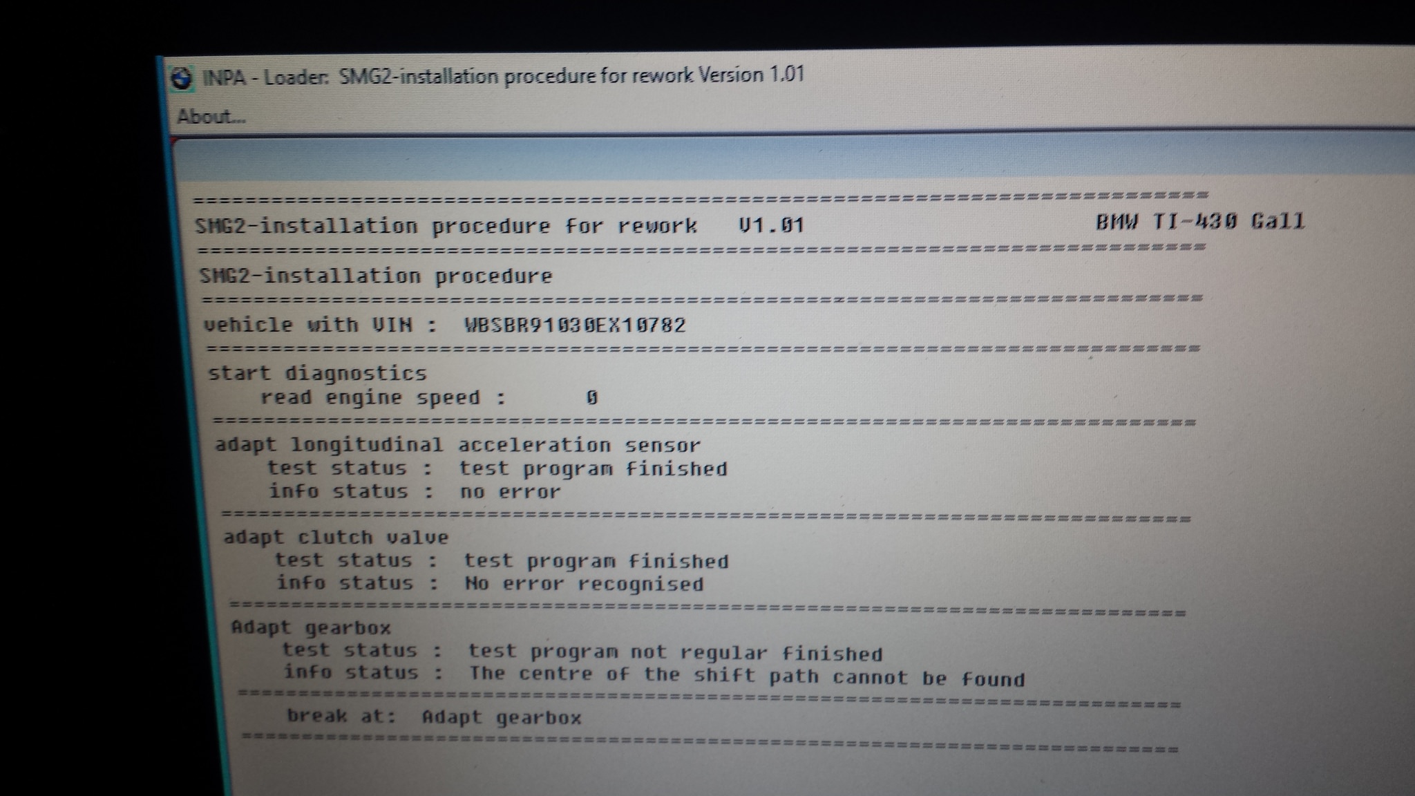

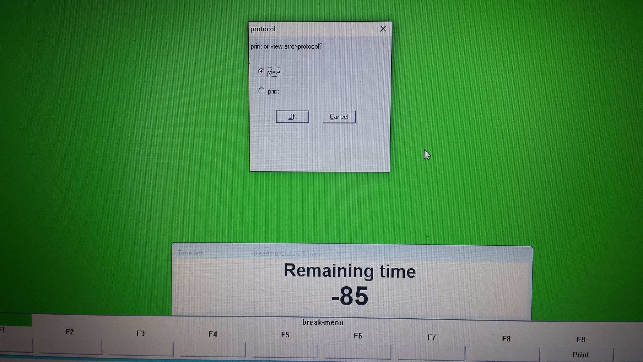

Bonjour a tous
Désolé pour tout ce temps sans donner de nouvelle,mais j ai eu de très gros problèmes de santé.

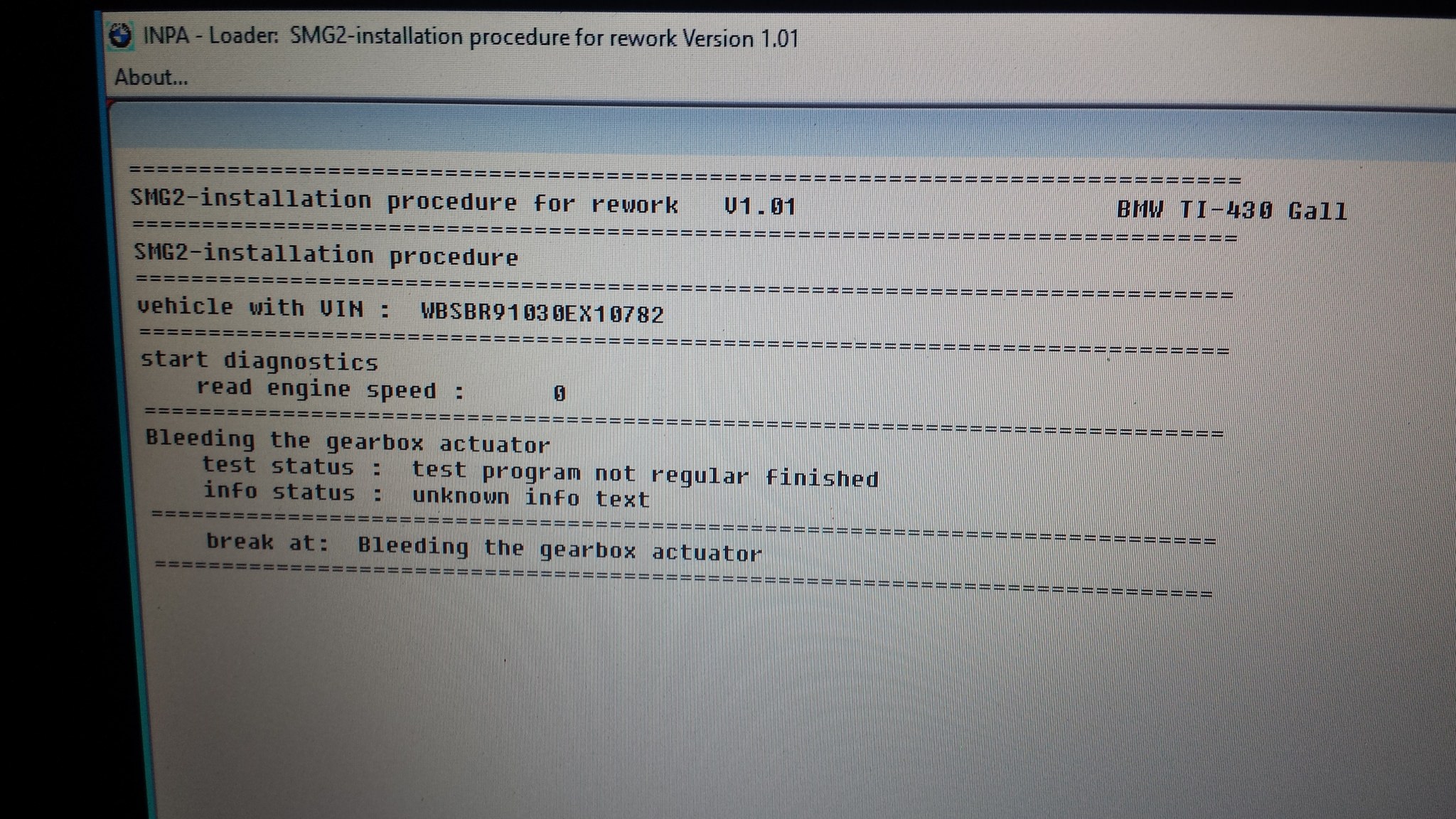

Bon aujourd’hui hui j ai changer le groupe SMG et bien sur j ai voulu faire une purge et réapprentissage de boite.
La première partie c est bien passée et pour la deuxième je n ai pas pu car je me suis apercu que mon INPA est en allemand.
Es ce déjà arriver a quelq'un et surtout y est il arrivé.
merci a vous?

bonsoir @lamborghini 33
Quand tu dis j’ai pas pu car inpa est en Allemand, il se passe quoi ?
Voici les 3 étapes en allemand.
tu commences par F1 puis F2 et pour Finir F3 (tu valides avec F8)
Chose importante, faut que ta batterie soit sur un mainteneur de charge aussi ?

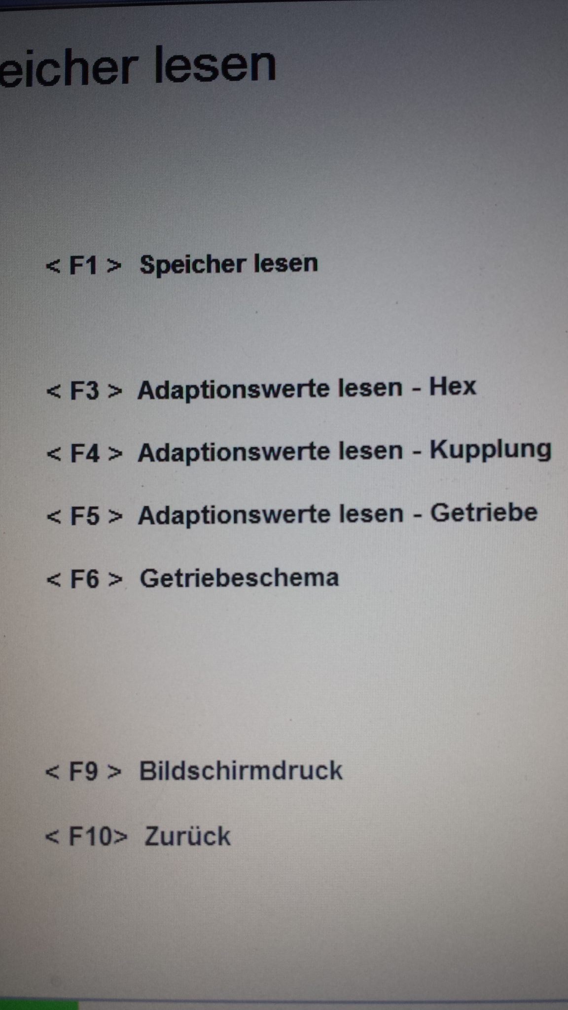

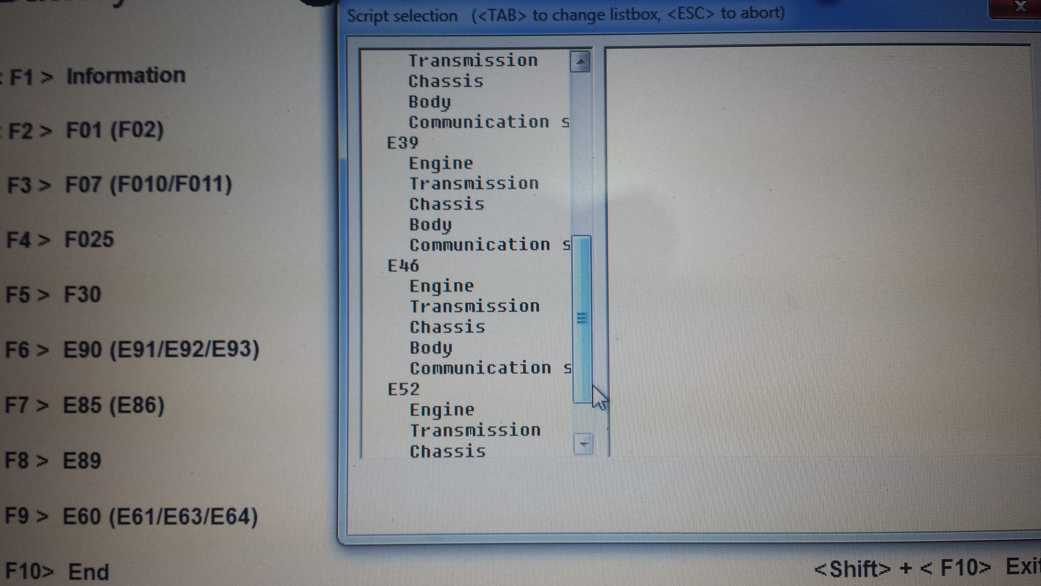

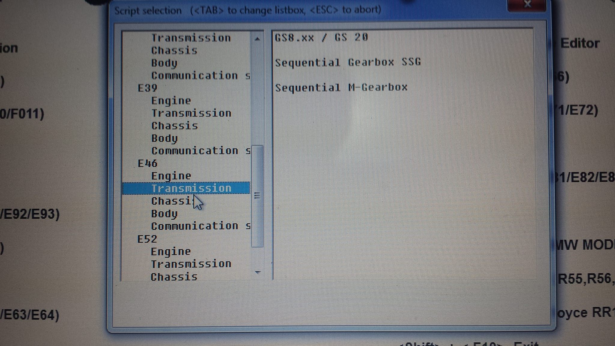

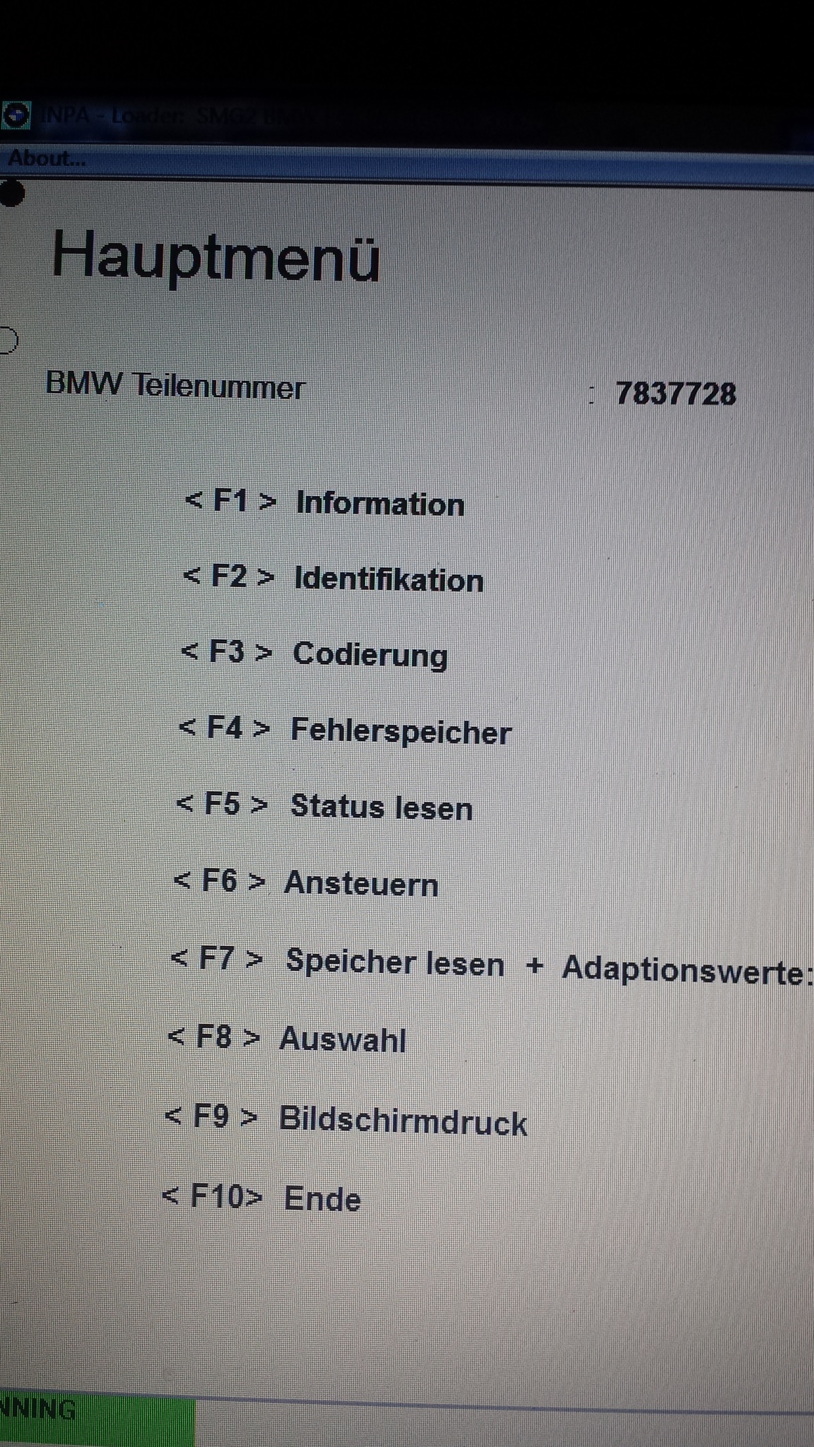

Merci pour ta réponse c est sympa. Le problème est que je n arrive même pas a cette page.Lorsque j ouvre inpa  je vais dans la catégorie e 46 après transmission , je vais sur sequential M-gearbox.
Et la je suis bloquer sur une page qui dit "adaptionswerte lesen"
Es ce le bon cheminement?

Tu as le menu pour les boîtes au même niveau que les modèles de voitures (Exx), c'est un menu "special xxxx"

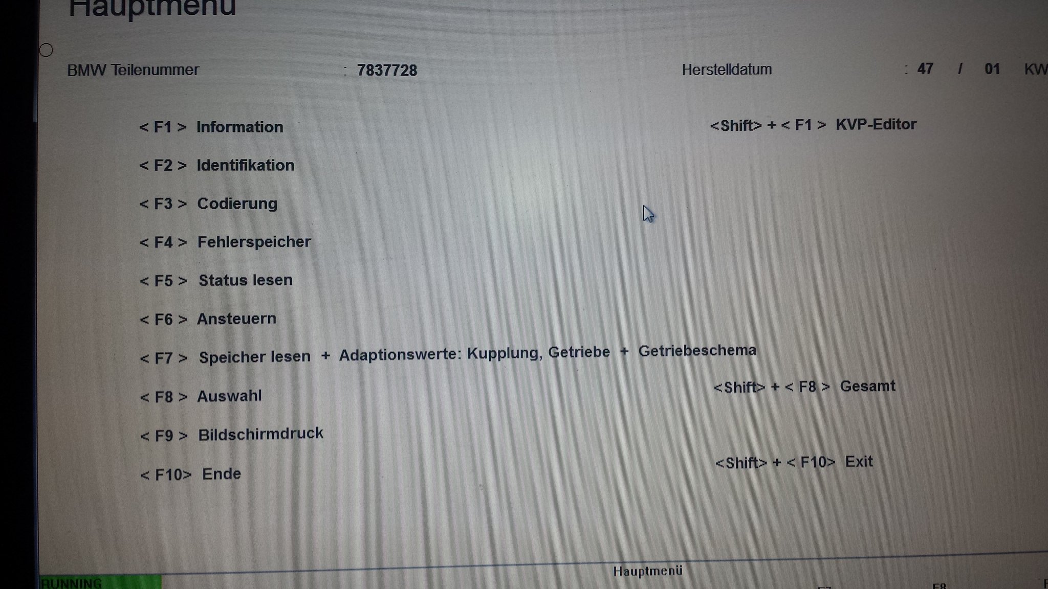

Bonjour ben
Merci, voici ce que j ai et je ne veux pas faire de bêtises et je n arrive pas a trouver le menu que tu me dit

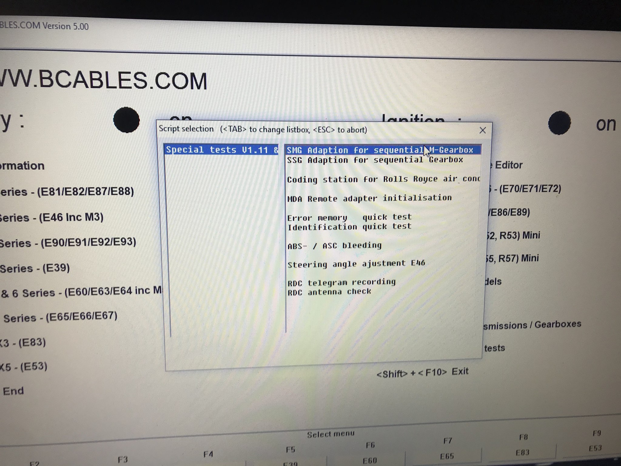

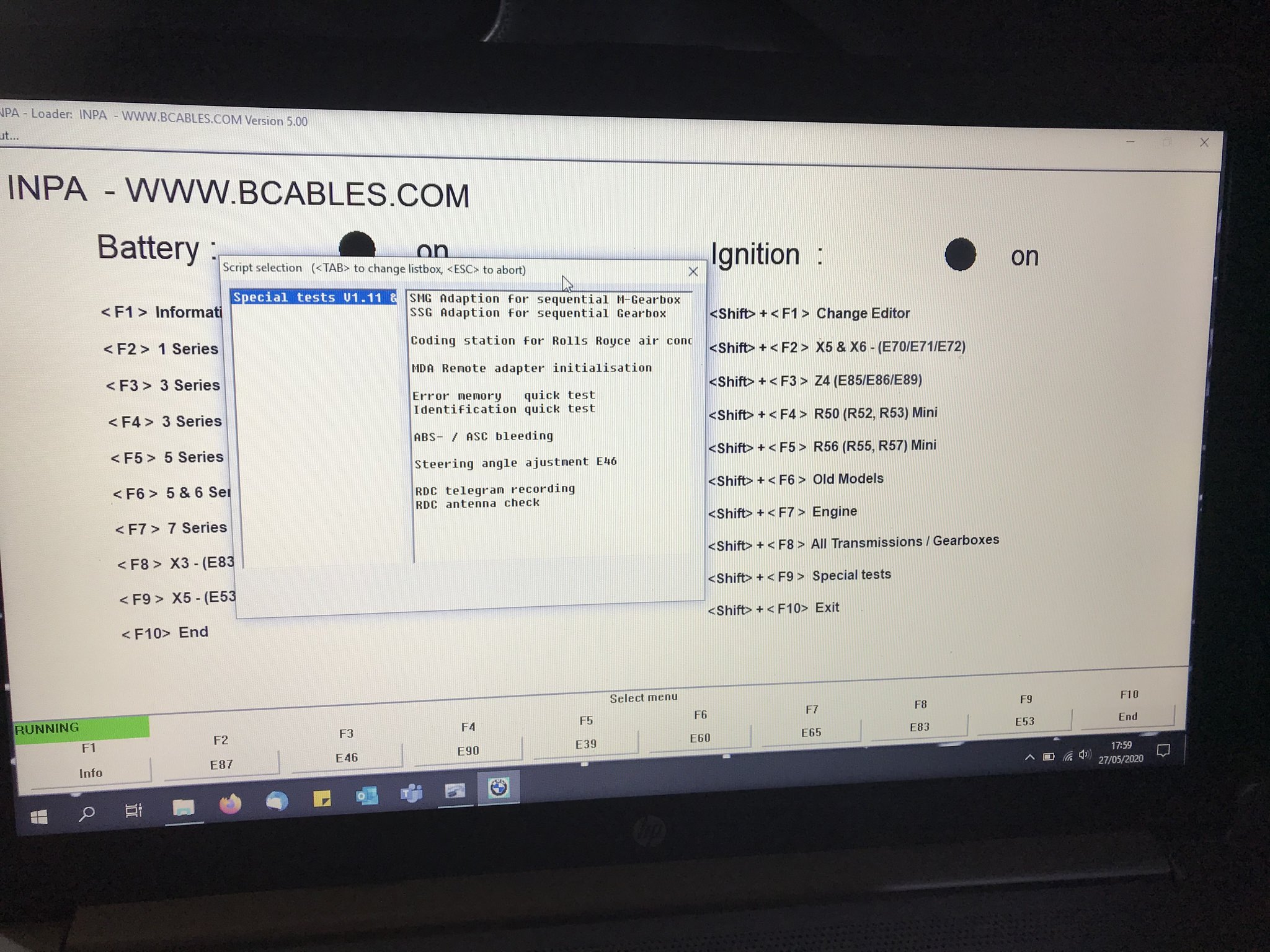

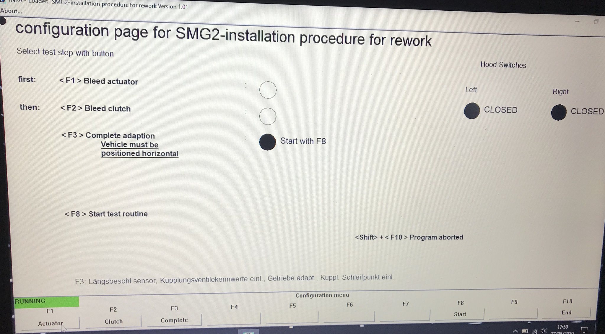

Bonsoir @lamborghini 33

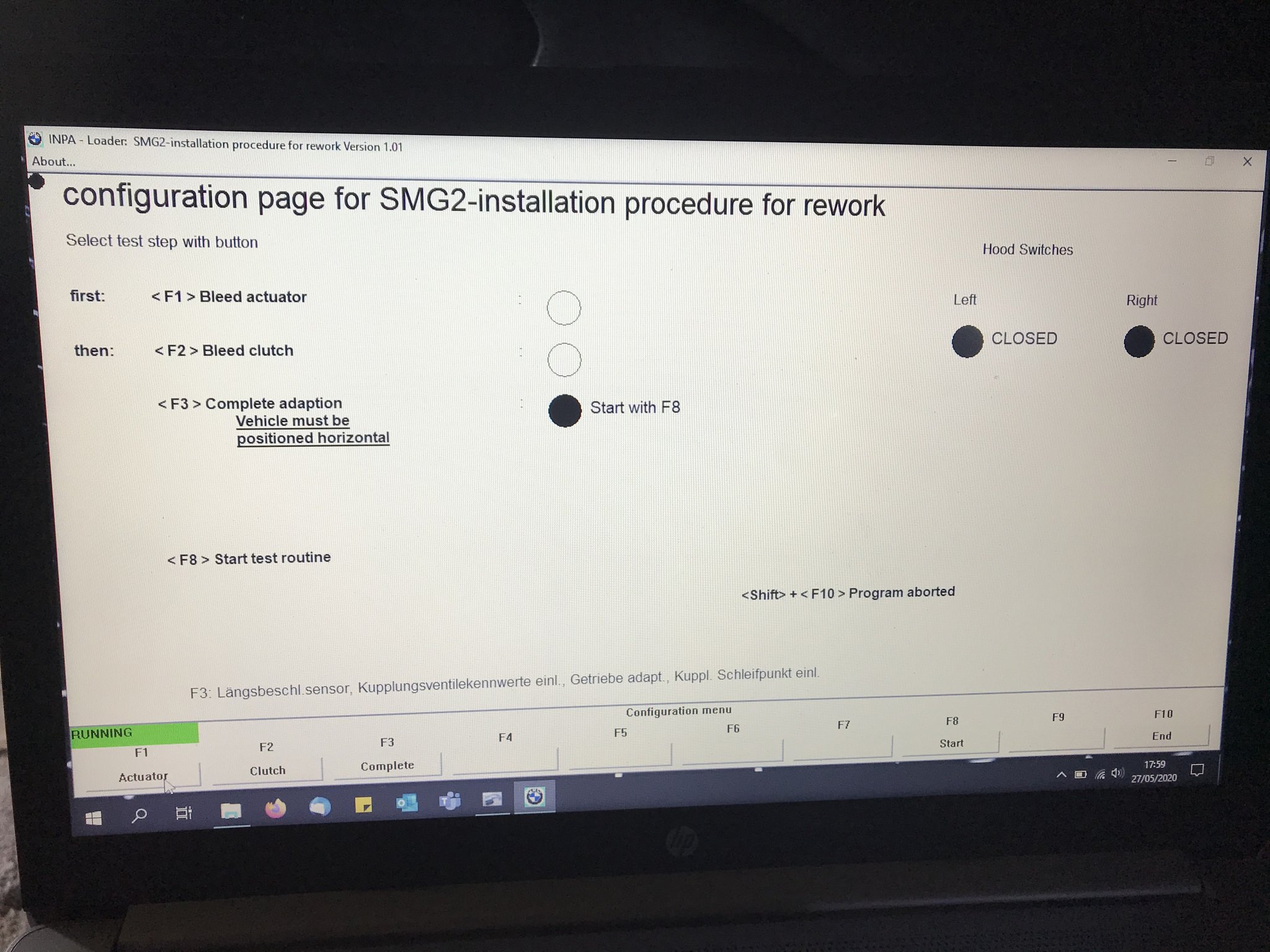

Alors t’es pas au bon endroit ?
Je viens de rentrer de déplacement donc je me suis connecté à ma voiture avec mon pc. Bon c’est INPA en Anglais mais les touches doivent être les même .
Alors voilà ce qu’il faut faire quand tu viens d’ouvrir INPA
- shift + F9 : spécial tests
- tu sélectionnes SMG adaptation ...
- faire ensuite la purge en F1 puis F2
Penses à brancher ton mainteneur de batterie surtout
Modifié par damilde

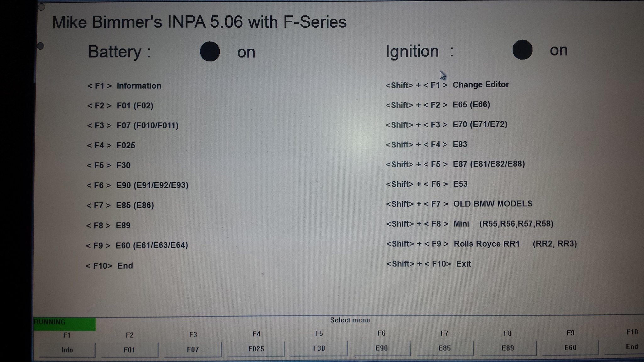

Bonjour Damilde
Comment va tu?
Alors je viens de regarder en fait lorsque j ouvre inpa moi en f9 j ai Rolls Royce(super utile non?)
moi je suis obliger de faire shift +f7 pour aller dans les vieux modèle (e 46) et la je tombe sur ses pages
Apres j ai transmission et après sequential m gearbox ensuite hauptmenu c est la brasse coulée...?

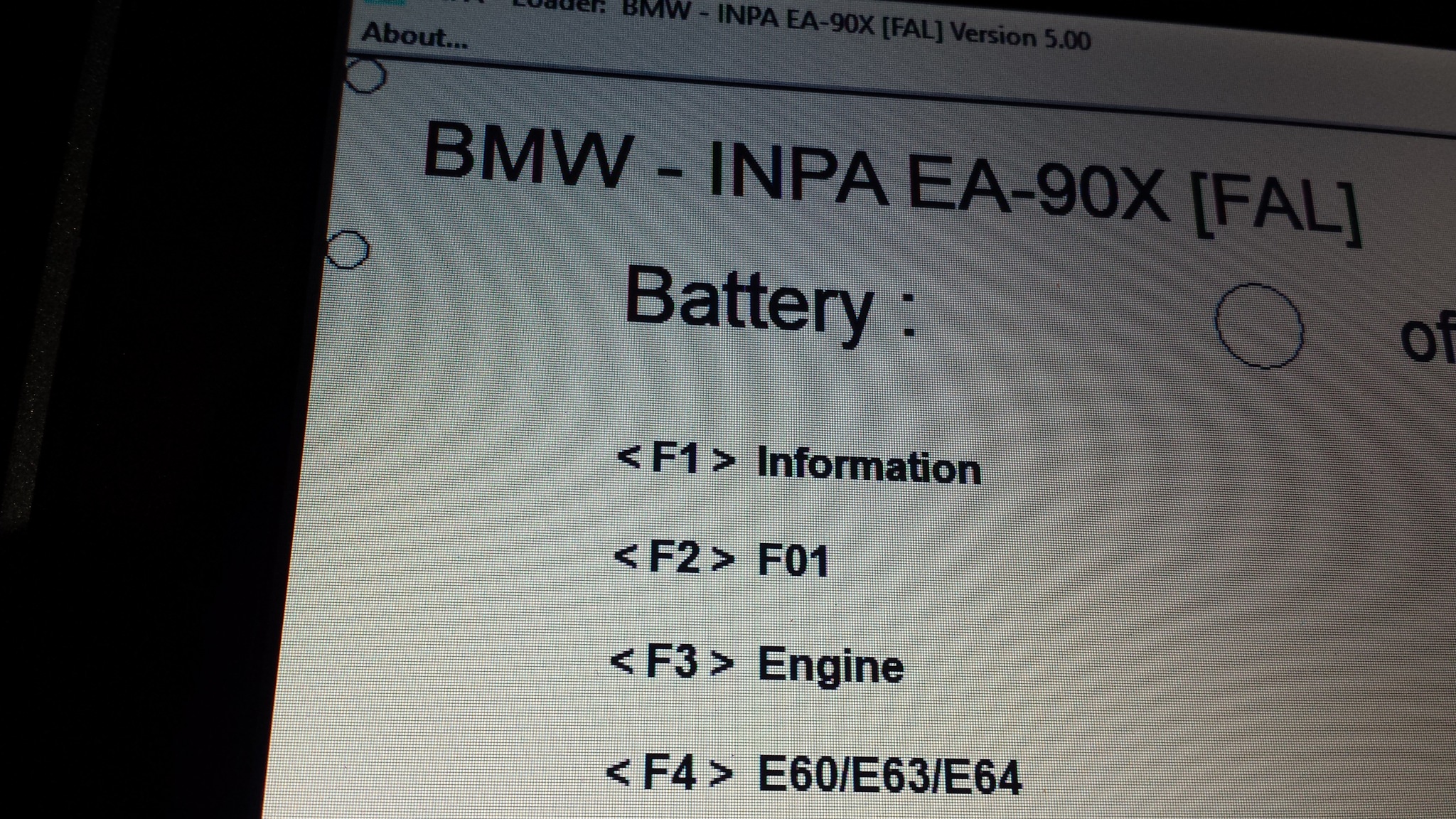

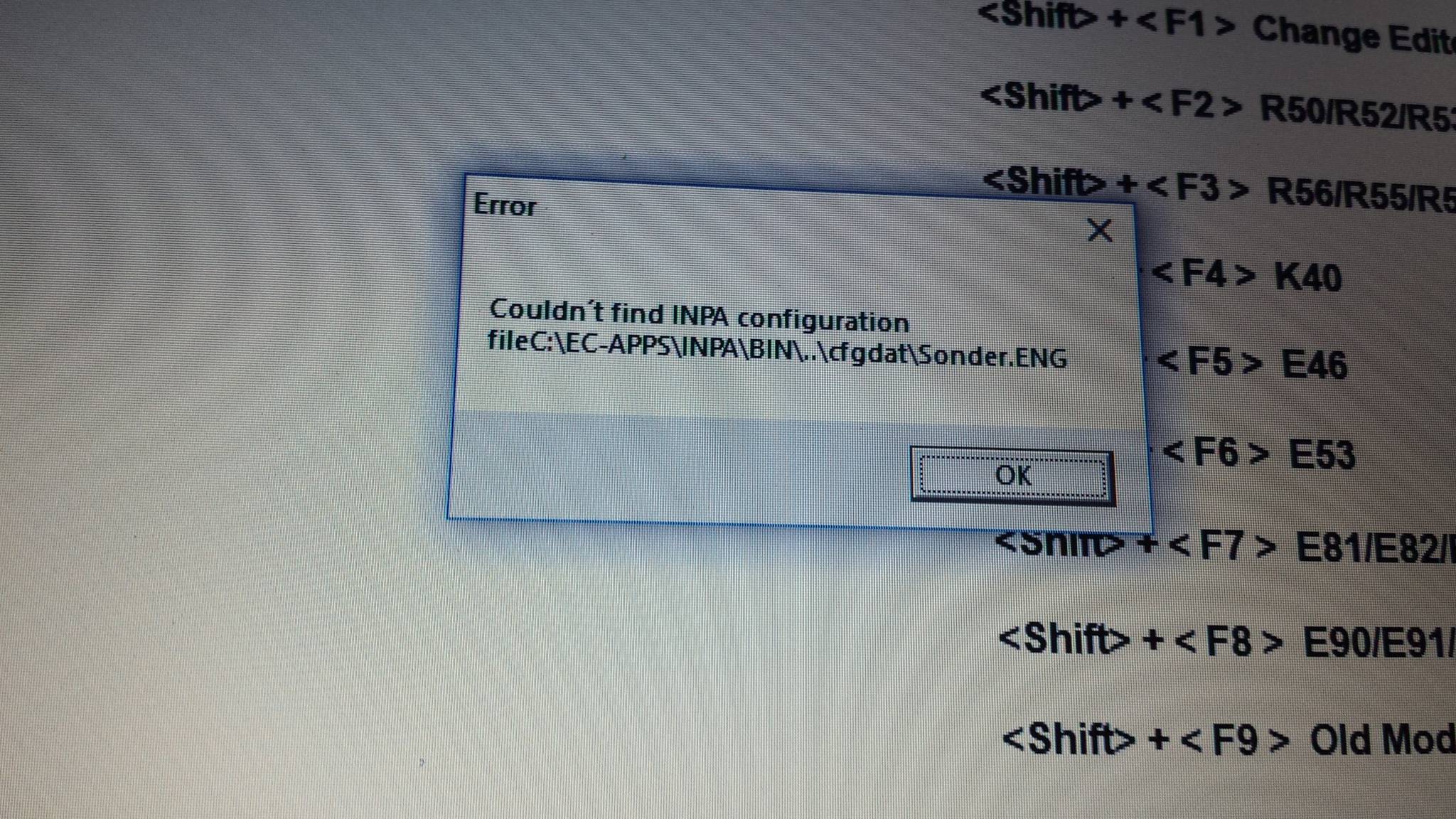

comment_1027705

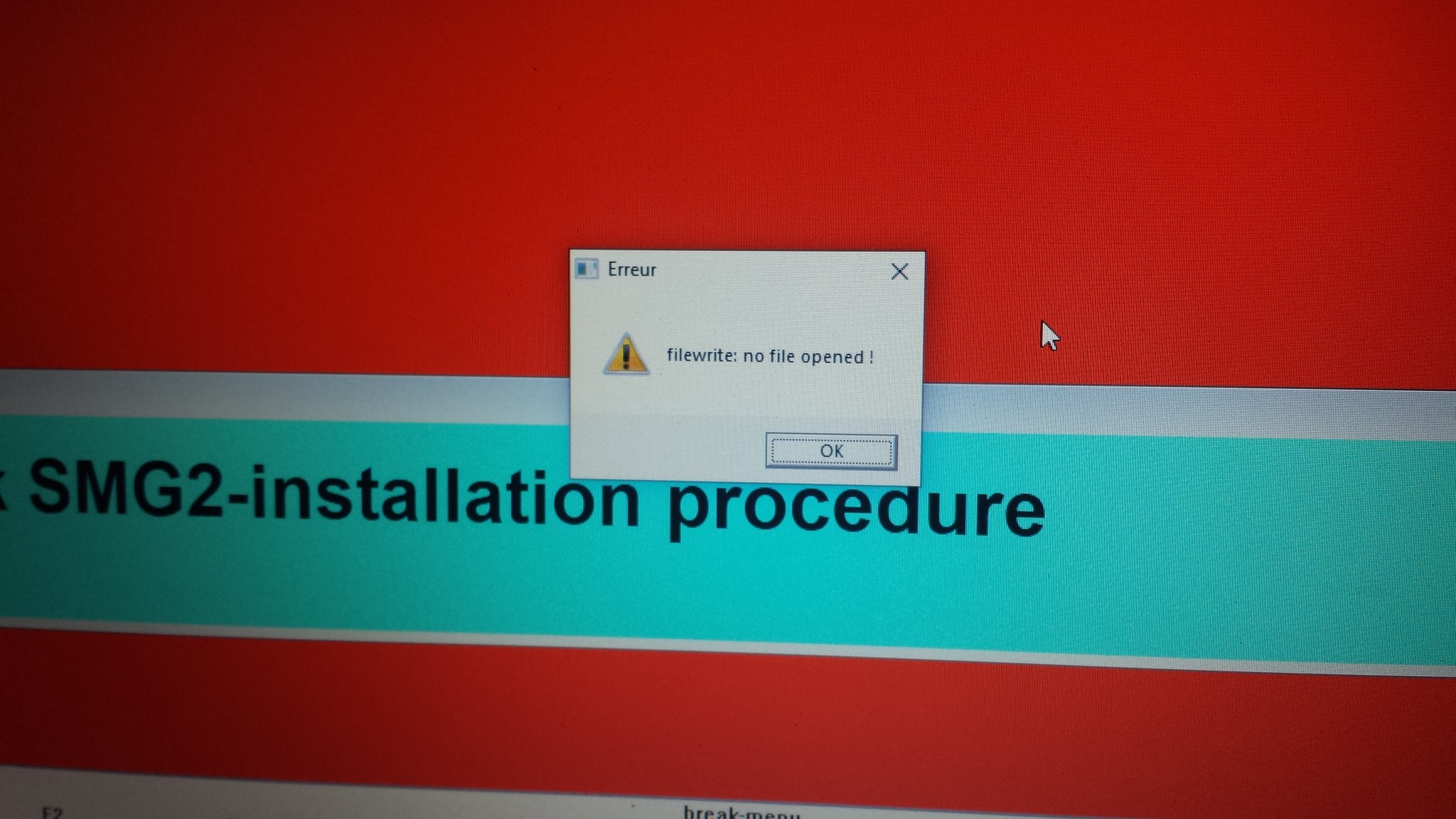

Bonjour
J ai demander a un ami de me trouver inpa 5.00 et la impossible de connecter  pas de voyant batterie ou ignition allumé mais ce petit message
Je commande a perdre patience ?
