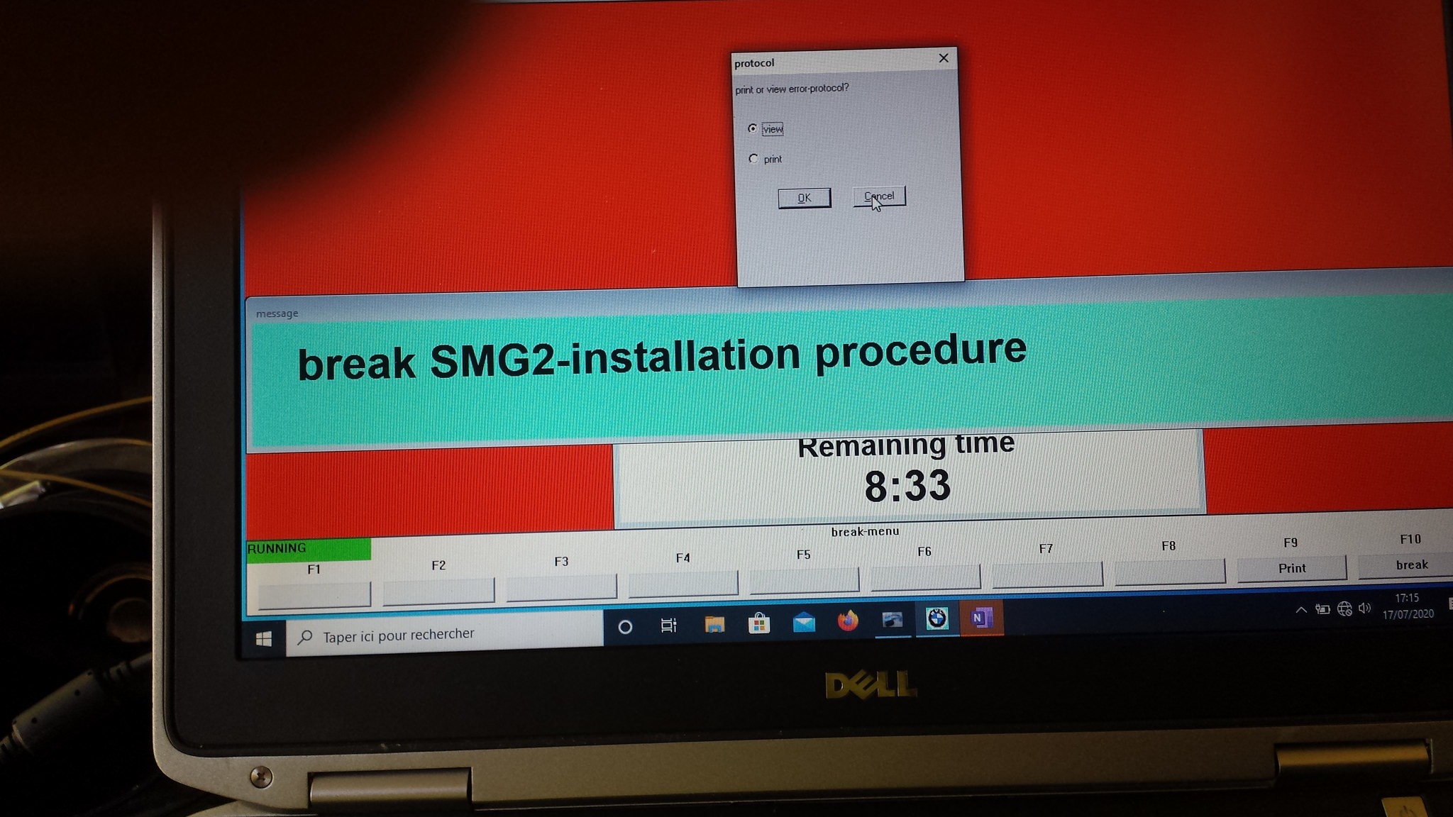

lambo 33 Posté(e) le 19 juillet 2020 Auteur Signaler Partager Posté(e) le 19 juillet 2020 Bonjour tout le monde Bon avec le kit que je venez de commandé rien a faire .je me suis mis en relation avec le revendeur et j attend toujours.J ai commandé chez b cables un kit complet qui lui semble fonctionné mais la procédure en F1 s arrête ici. Avez vous une idée l été passe et le cabrio reste au garage il y a de quoi être démoralisé Merci a vous pour les éventuelles pistes Lien vers le commentaire Partager sur d’autres sites Plus d'options de partage...
damilde Posté(e) le 20 juillet 2020 Signaler Partager Posté(e) le 20 juillet 2020 (modifié) T’as voiture est branché à un mainteneur de charge @lamborghini 33 ? @DAM3, tu avais pas le même problème ? Modifié le 20 juillet 2020 par damilde Lien vers le commentaire Partager sur d’autres sites Plus d'options de partage...
lambo 33 Posté(e) le 20 juillet 2020 Auteur Signaler Partager Posté(e) le 20 juillet 2020 Salut Damilde oui et je le fait quand il est sur la position charge maxi Lien vers le commentaire Partager sur d’autres sites Plus d'options de partage...
DAM3 Posté(e) le 20 juillet 2020 Signaler Partager Posté(e) le 20 juillet 2020 (modifié) Non je n' avais pas le même problème ma voiture passait la vitesse puis l enlevait rapidement avant de la remettre , la voiture roulait et mon défaut était clutch control donc pas du tout la même chose. Et après changement des pièces il bloquait a adapt clutch valve. A vérifier ici selon les codes défauts: https://burkhart-engineering.com/fr/SMG-wiki/#1583066684240-2c6c5372-a94a J ai pas vérifier mais ça parle de l actuateur et du capteur sur boîte apparement? J ai ces pièces en neuf/occase en vente si besoin voir section dédiée. A vérifier la source du problème bien sûr mais si t as changé le groupe il est censé être hors cause. Changes le relais c est moins de 20€ ce seras une source de problème éliminée. Bon courage. Modifié le 20 juillet 2020 par DAM3 1 Lien vers le commentaire Partager sur d’autres sites Plus d'options de partage...
lambo 33 Posté(e) le 22 juillet 2020 Auteur Signaler Partager Posté(e) le 22 juillet 2020 Bonjour a vous deux J ai relancer ce matin une adaptation complète et pareil la procédure ne va pas jusqu'au bout. merci pour c est infos et ce lien je vais commander un relais et continuer . J ai essayer de redémarrer ce matin capot fermé et rien ne ce passe c est super. çà commence vraiment a me faire C.... Lien vers le commentaire Partager sur d’autres sites Plus d'options de partage...
lambo 33 Posté(e) le 25 juillet 2020 Auteur Signaler Partager Posté(e) le 25 juillet 2020 Bonjour j ai changer le relais fermer le capot je ne j ai pas si ça a une incidence et toujours la procédure qui s'arrette au alentours du 8 minutes retentes. En plus la voiture ne veux plus démmarer avais vous une idée? merci Lien vers le commentaire Partager sur d’autres sites Plus d'options de partage...
