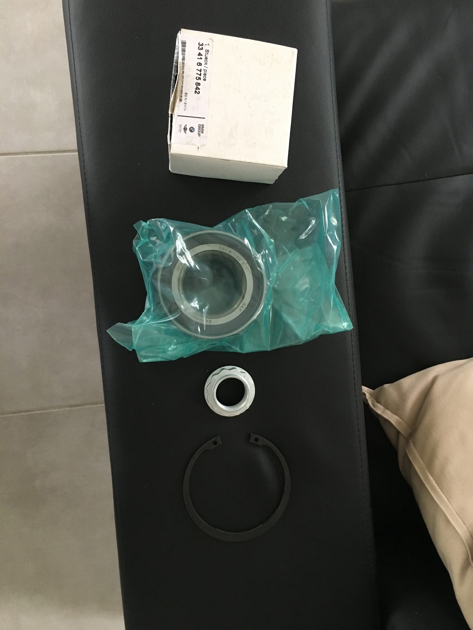

Salut à tous des news j’ai enfin pris le temps de démonter et regarder verdict roulement HS les bras ont rien commande du roulement chez bmw fait dans la foulée !
Plus qu’a attendre là pièces et j’attaque le changement ?

Salut ça y es roulement reçu commandé chez bmw
Par contre voilà la gueule du roulement énorme ? ! Bon ben le plus dure reste à faire maintenant le changement ?

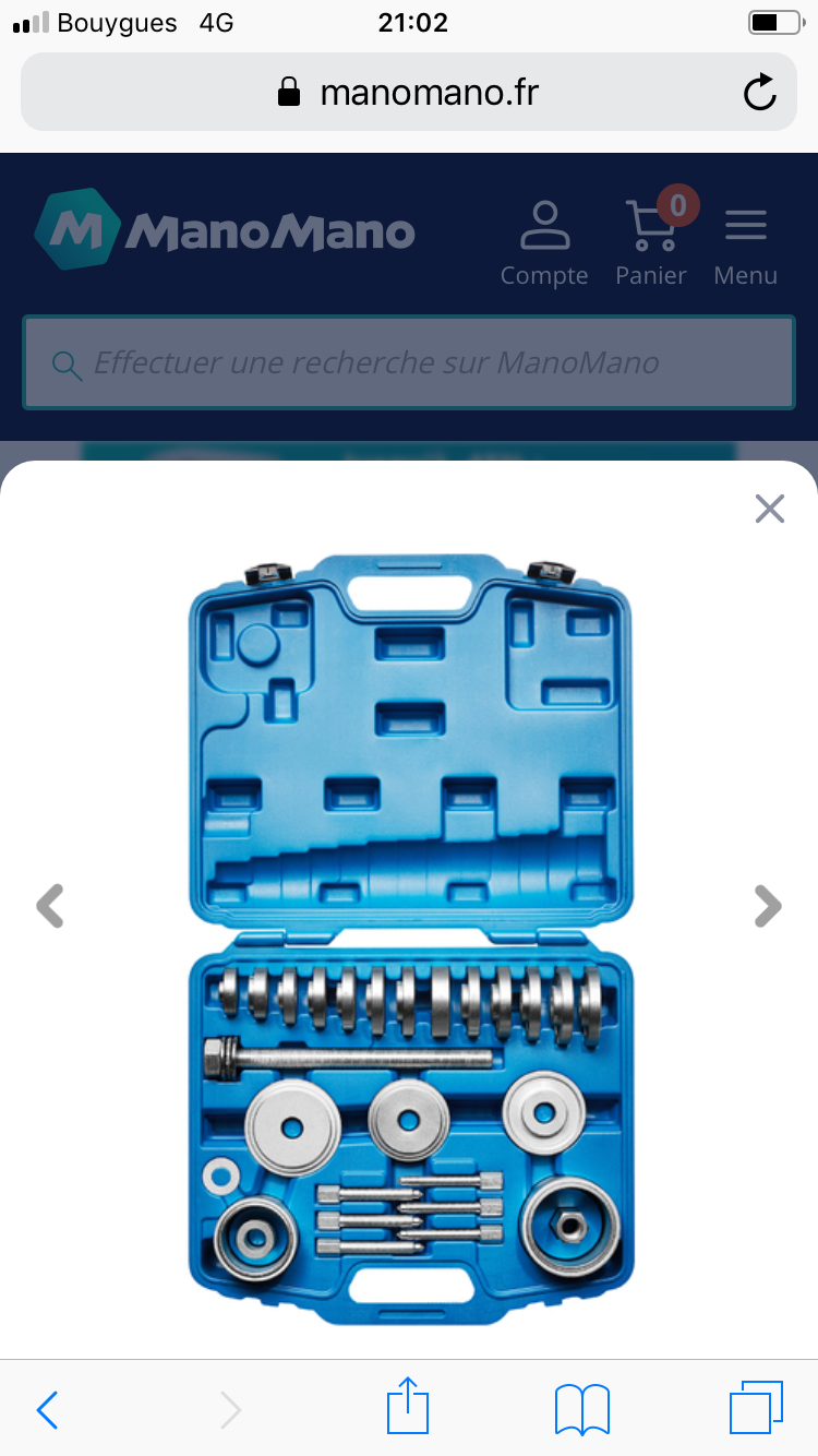

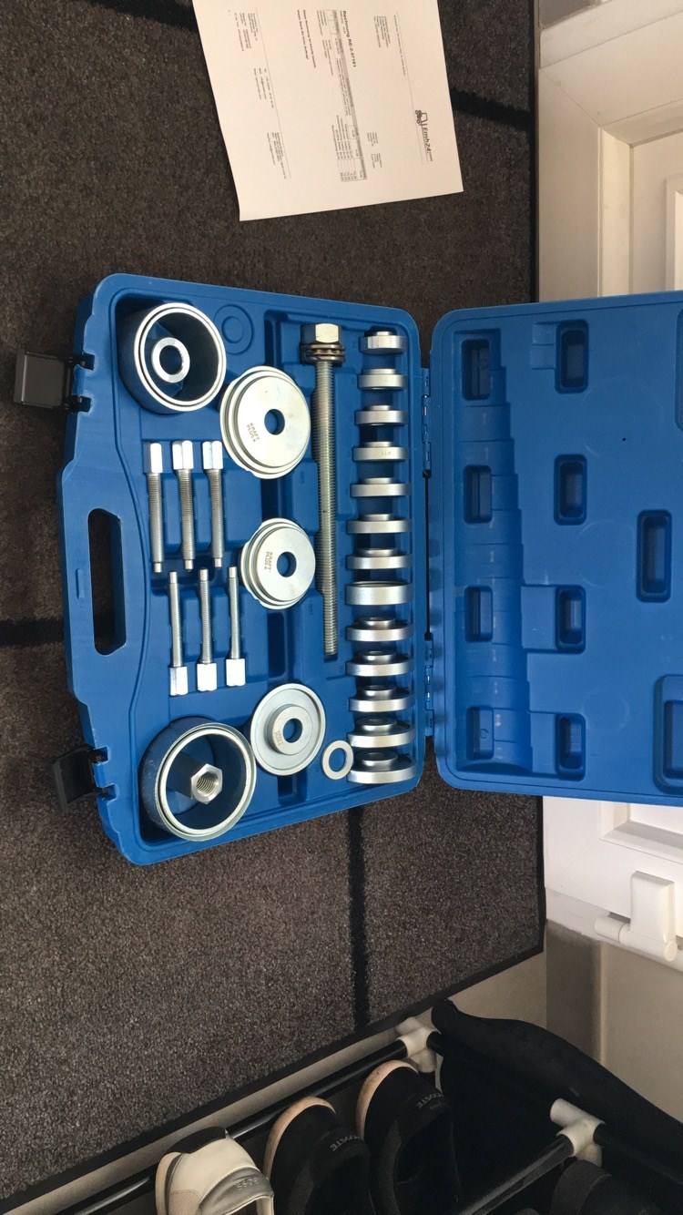

Commande du coffret qui va bien
Des réception j’attaque ! Vivement que ça soit fait ?
comment_1030611
A ma grande surprise livré plus tôt que prévu ???
Ca m’a l’air d’être de la très bonne qualité ?
