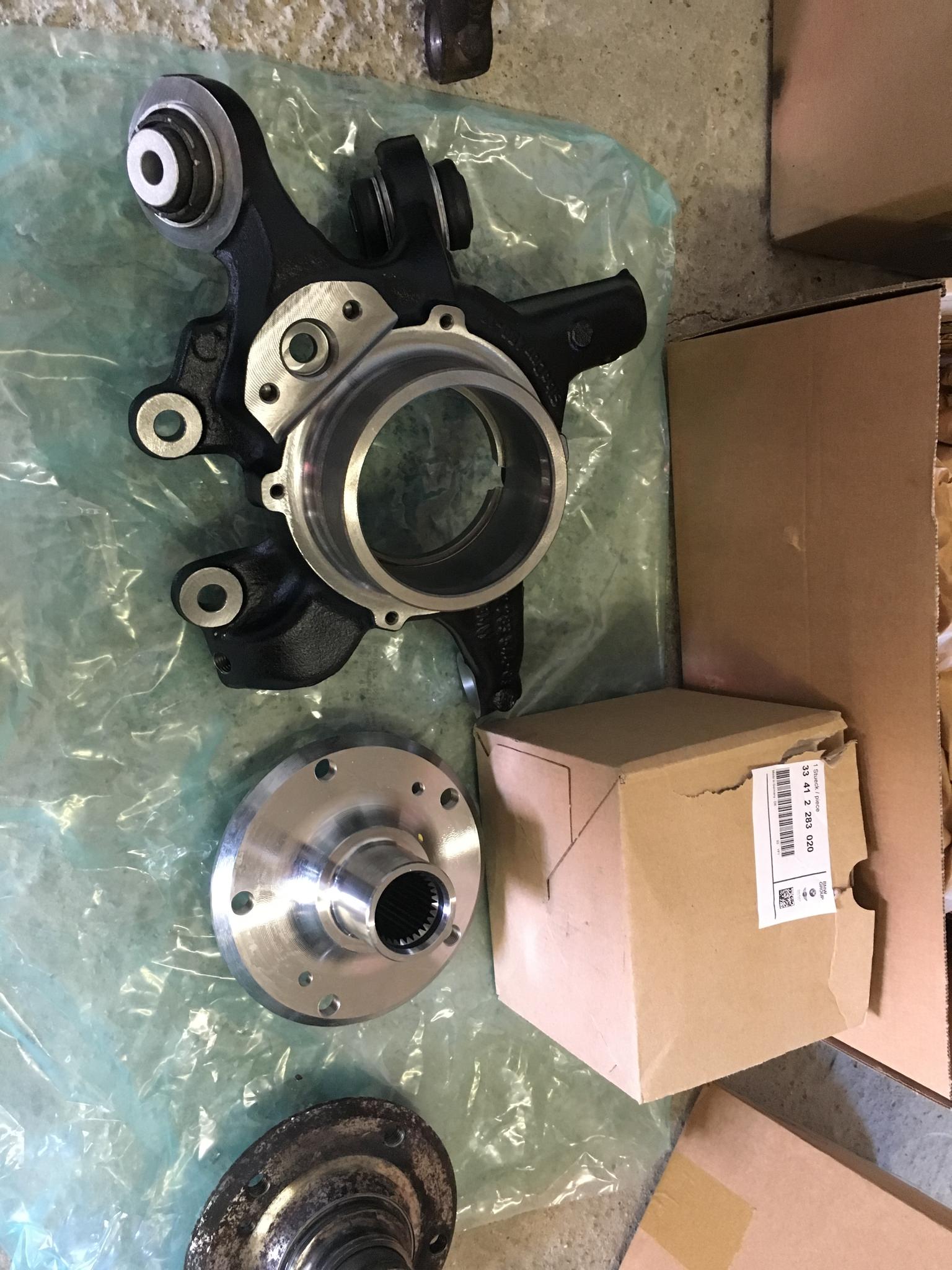

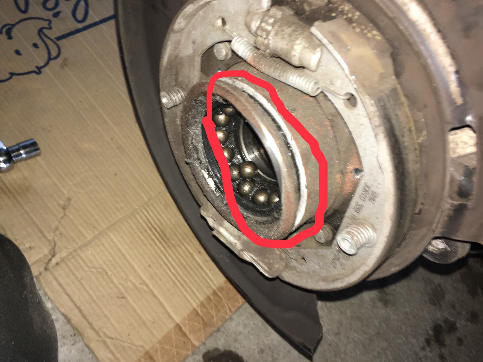

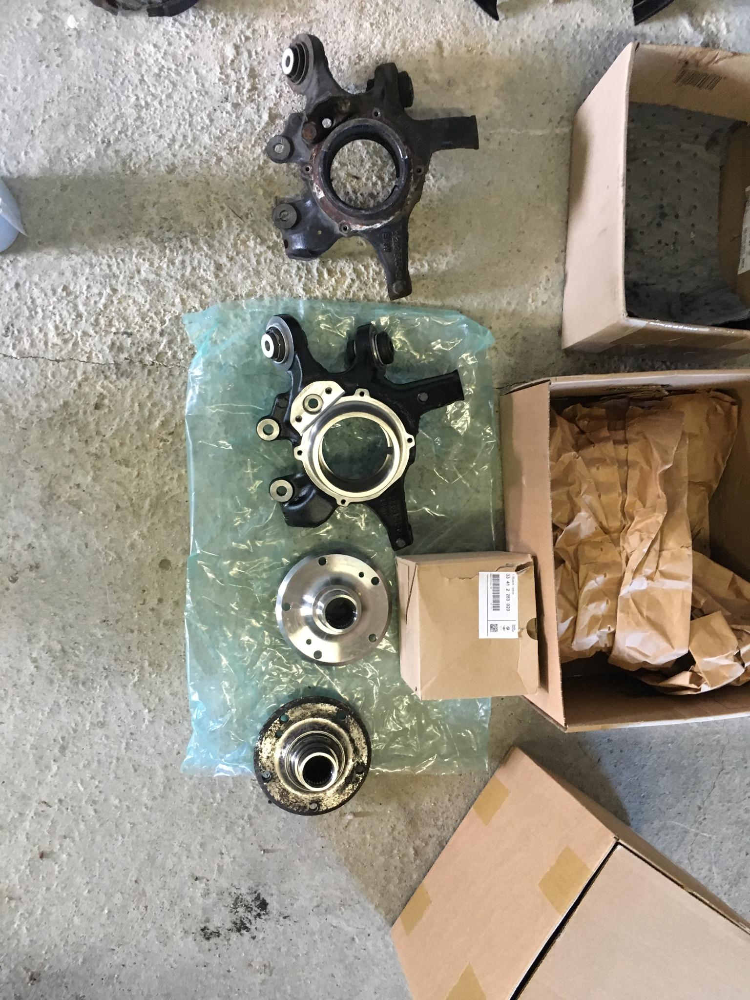

Salut à tous bon ça y es j’ai attaqué le changement de roulement mais du coup grosse mauvaise surprise la fusée  est carrément pétée ?
Dégouté du coup je suis bon pour commander une fusée par sécurité j’ai commandé un moyeu neuf aussi ??

comment_1031693
Désolé je n’ai pas fait de Tuto en voyant la fusée pétée j’avoue avoir été très agacé, au remontage je ferai d’autres photos et je prendrai le temps de faire un post pour un Tuto ! Mais ça ce fait bien j’ai mis à peine une heure et demie à tout désossé

comment_1032533
Le 29/06/2020 à 21:14, Frenchdanyboy a dit :
Peux-tu nous donner un ordre de prix? C'est de l'OEM ou des pièces adaptables?
C’est de l’oem de chez bmw dès que j’aurai la facture je vous en ferai part ?
comment_1033469
Alors
Jante ==> 1000 euros TTC
Support de roue ( fusée ) ==> 596,34 HT
Moyeu ==> 83,11 HT
roulement ==> 78,20 HT
Ecrou cardan ==> 7.52 HT
Circlips ==> 2,19 HT
Tout de chez Cc bmw Savy 21 à Dijon
Moi j’ai commandé les pièces par mon beau frère qui a une carrosserie du coup il peut commander rapidement et j’ai eu des % sur les pièces pas énorme mais un peu quand même
