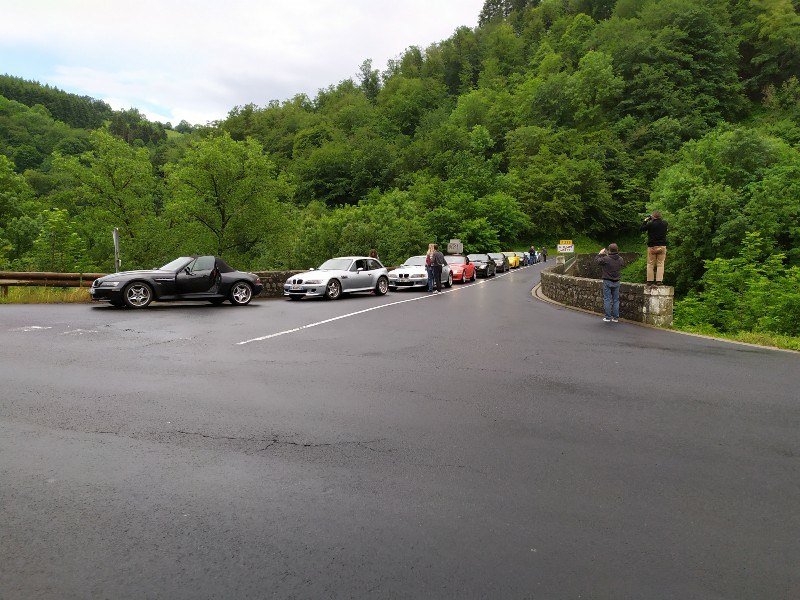

J'ai fait presque 8000 km depuis février sur routes d'Auvergne par tout temps,
J'étais ouvreur, les chiens n'avaient pas trop le temps de pisser après les roues même avec la pluie ! Sur route comme sur circuit sans parler de tenue de route équivalente à des autos plus modernes, je peux affirmer que un Z3M coupé ou roadster peu aller vite sans se planter à chaque virage.
Cette Porsche à peu près contemporaine avait bien du mal à suivre sur une autre sortie il y a peu,  toujours sur routes de montagne.
IMG_20190915_135349_resized_20190915_081331372.jpg.49d45fe1fbbd716cc4a55c657e27c1be.jpg
Sur circuit je bataillais avec des E36 ou E46 très souvent,  le jour de ces photos 65 voitures présentes, le Z3 mettait 2 secondes au tour aux plus rapides avec un moteur d'origine, mais toujours des trains roulants bien réglés et soignés,  trop souples pour certains mais cela donnait une facilité de pilotage...IMG_7209.thumb.JPG.f8265d9e5f8152a5c55dbf67b47f04dd.JPGIMG_6964.thumb.JPG.fe08623dfed3ca3a4782493f6d5f5d95.JPG
