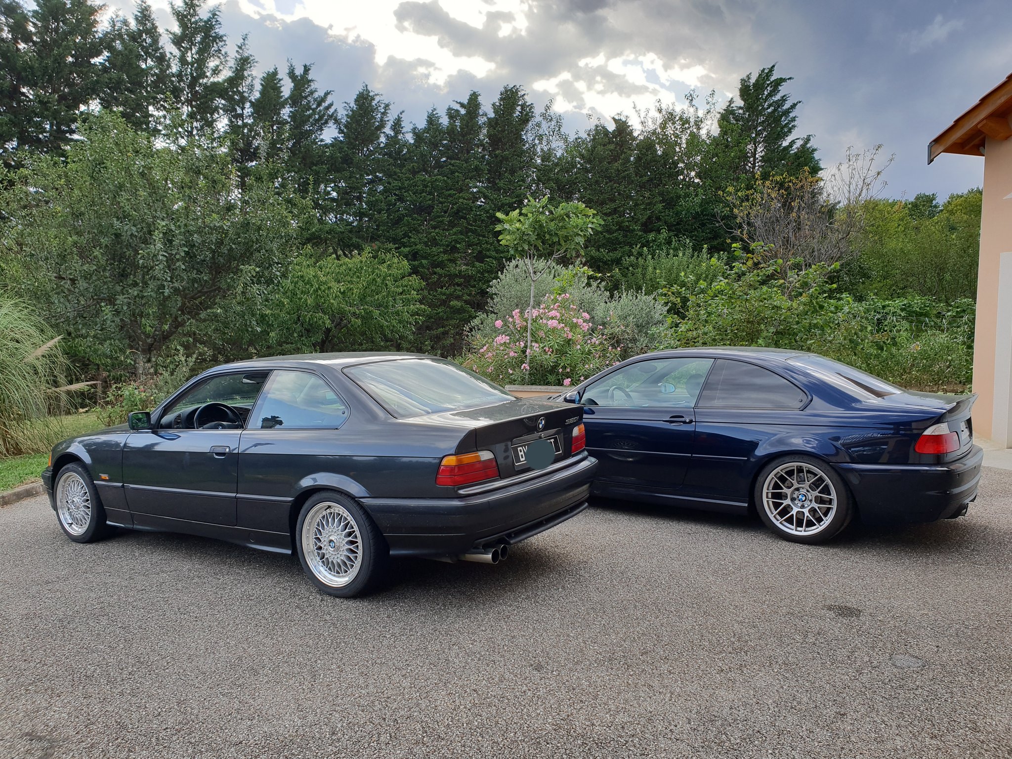

Posté(e) le 18 novembre 20195 a comment_996821 Hello Je poste ici car en plus de ma m3 E46, j'ai depuis quelques années une petite E36 coupé 6 cylindres que je restaure petit à petit. Bien que ça ne soit pas une M, elle a quelques points communs et j'ai besoin d'aide des spécialistes de la 36 ! Depuis quelques temps, j ai ma vitre passager qui ne descends plus de quelques mm à l'ouverture de la porte donc obliger de descente la vitre au bouton afin de pouvoir ouvrir la porte au passager. Et quand on oublie, le jonc ramasse grave.... Je ne trouve aucun sujet qui en parle et je ne comprends pas comment fonctionne ce système. Pouvez m'éclairer sur ce problème ? Une petite photo de la voiture en question. Modifié le 18 novembre 20195 a par Flo3801
