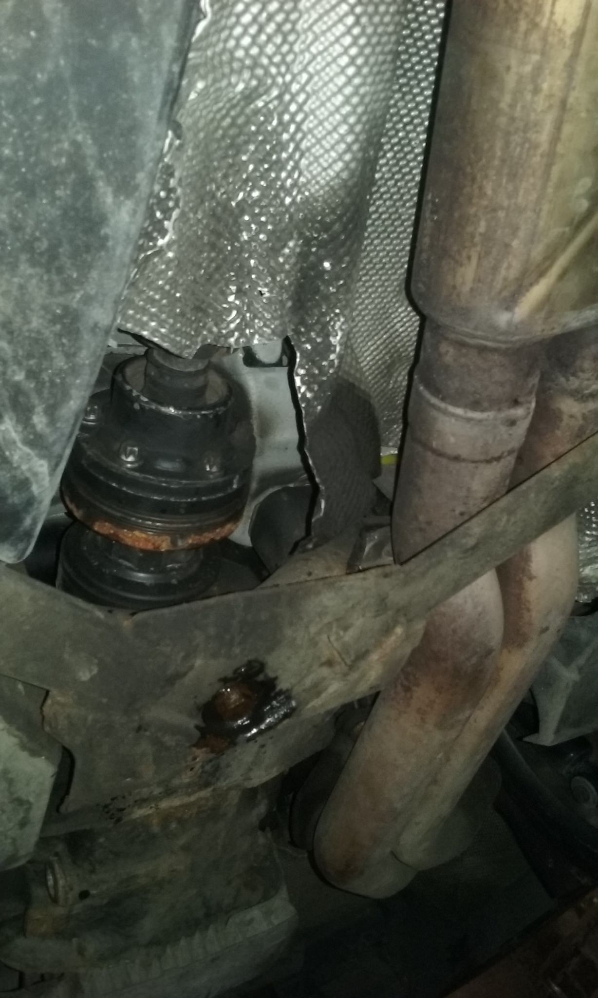

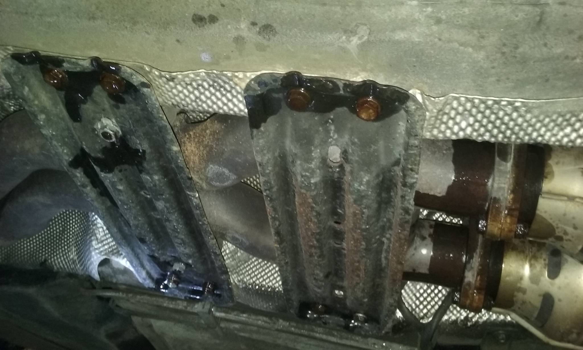

Pas grand chose ce jour je me rends compte que la plupart des vis sont des torx mâles je vais acheter des embouts.
Donc je vous passe le démontage silencieux, facile surtout quand déjà fait donc colliers remplacés.
Mes SB sont a changer, j ai démonté les 2 plaques sous ligne echappement, la barre qui fait la largeur en V que je dois remplacer car fissurée???déconnecté les lambdas secondaires de leur prise et enlever le capteur température de la ligne.
Ma boite est grasse, peut être ce récepteur...
Et certains éléments ne se plaindront pas d une petite peinture...
A suivre.
Les tâches humides sont du degrippant.
Modifié par DAM3
comment_999433
Salut, pour tomber la ligne d'échappement pas besoin de desserrer après les catas, enleve le silencieux et desserre juste aux sorties de collecteurs
comment_999573
Le 09/12/2019 à 16:43, sebicrew a dit :

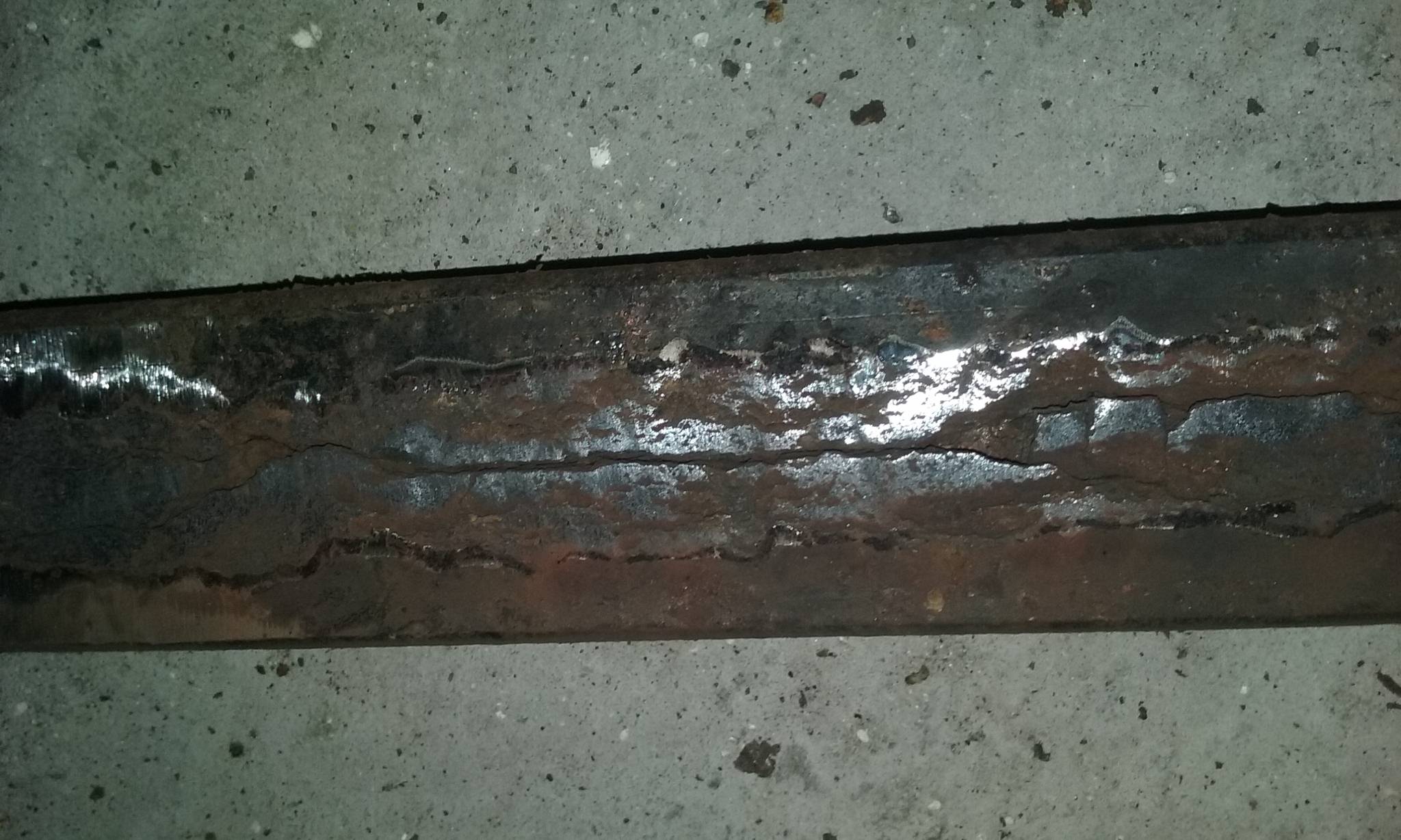

Jme suis dit la même chose après avoir vaporisé sur ces vis et avoir regardé plus loin lol.
Sinon en photo l état de ma v brace.
Va y avoir une autre commande mais j attends d avoir tout démonté, entre 2 ma CB mais une pause(ou pas vu que Noël ?).
comment_999574
:shock: c juste de la rouille de surface ou elle est rongée à coeur ?
la mienne à 196000 kilomètres est quasi neuve .
comment_999576
Pourrie jusque dans la fissure mais je ne saurai dire qui est a causé l autre, de l autre coté elle est intacte.
