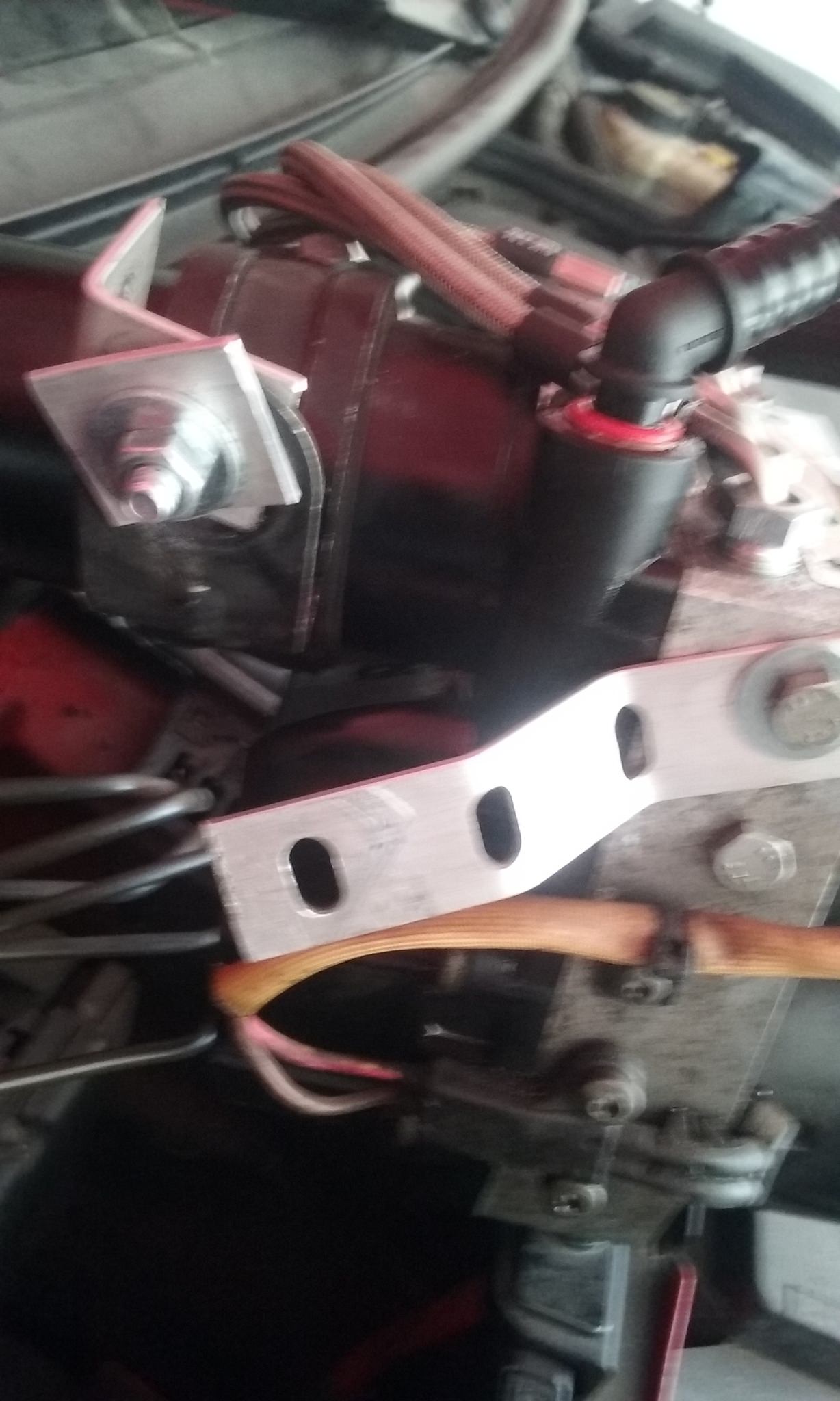

DAM3 Posté(e) le 27 avril 2020 Auteur Signaler Partager Posté(e) le 27 avril 2020 Pour conclure ce sujet, ou pas surtout lol, je mets 2/3 photos de ce que je pensais faire. Donc les petites pattes faites avec de l alu (facile a modeler) auraient dû rejoindre les points de fixations existants dans le compartiment dsc avec de la récup des sb , ce qui aurait permis une fixation du groupe sur sb comme a l origine. Petite moquette ou bande caoutchou entre le groupe et le bloc dsc pour éviter le contact direct. Comme on peut le voir il aurait la tête en bas, comme ils le font chez burkhart il faut donc faire la purge avec le groupe en position horizontale par contre, et ensuite le mettre en place. On voit la position et la fixation du bocal csl. A une exception quand même je devais remplacer le tuyau d origine qui va du bocal au groupe par de la durite essence diamètre intérieur 10 pour que la sortie bocal soit en permanence au dessus de l entrée du groupe. (Le tuyau d origine fait un peu ce qu' il veut il est un peu trop rigide et trop long) 2 Lien vers le commentaire Partager sur d’autres sites Plus d'options de partage...
