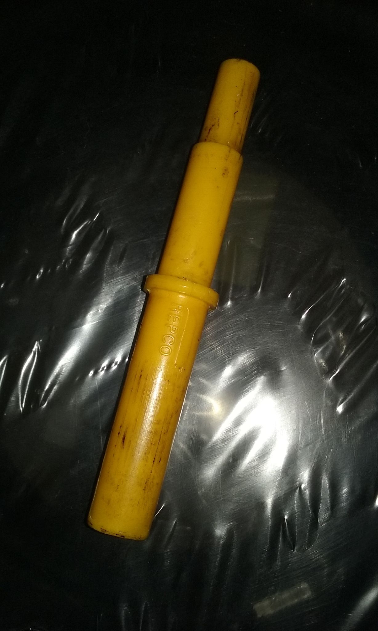

je suis en train de cherché une photo de l'outil pour le centrage du disque embrayage.
il t'en faudra un car spécifique et non fourni ...
La fissure a traversée la v brace ! Elle est présente des 2 cotés par contre au milieu de la barre elle ne rejoint pas le bord!bizarre.
J avais ça comme centreur pour un précédent véhicule mais qui n as rien a voir donc peut être incompatible...
c l'outil le plus connu mais il est différent sur nos ///M ...
Ça ressemble plus à celui la   :  https://www.s-b-c-i.fr/boite-de-vitesse-vidange-/1553-pige-de-centrage-o-265-mm-pour-embrayage-sac-bmw.html
c'est mon collegue mécanicien qui me l'a prête
les pros confirmeront le model
Effectivement, mon outil n est pas adapté, je vais devoir commander ça...

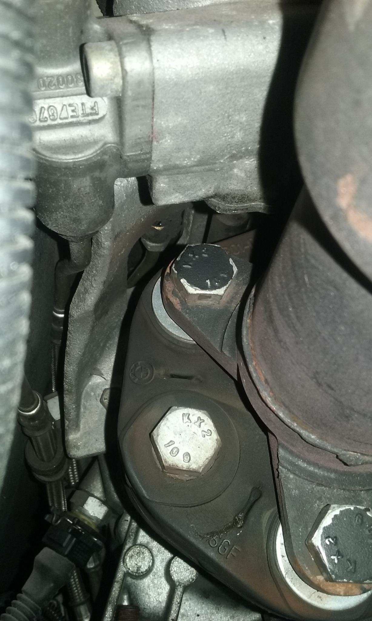

Jai juste tombé la ligne, elle pèse 1 tonne ya du poids a gagner a ce niveau mais je laisserai l origine car je suis satisfait du bruit actuel j'en ai assez entendu avec mon ancien silencieux noname.
Jai du meuler un écrou d échappement car arrondi.
Par ailleurs je n' ai aucunement l intention de remettre écrou torx d origine je préfère remettre du 6 pans en inox a ce niveau.

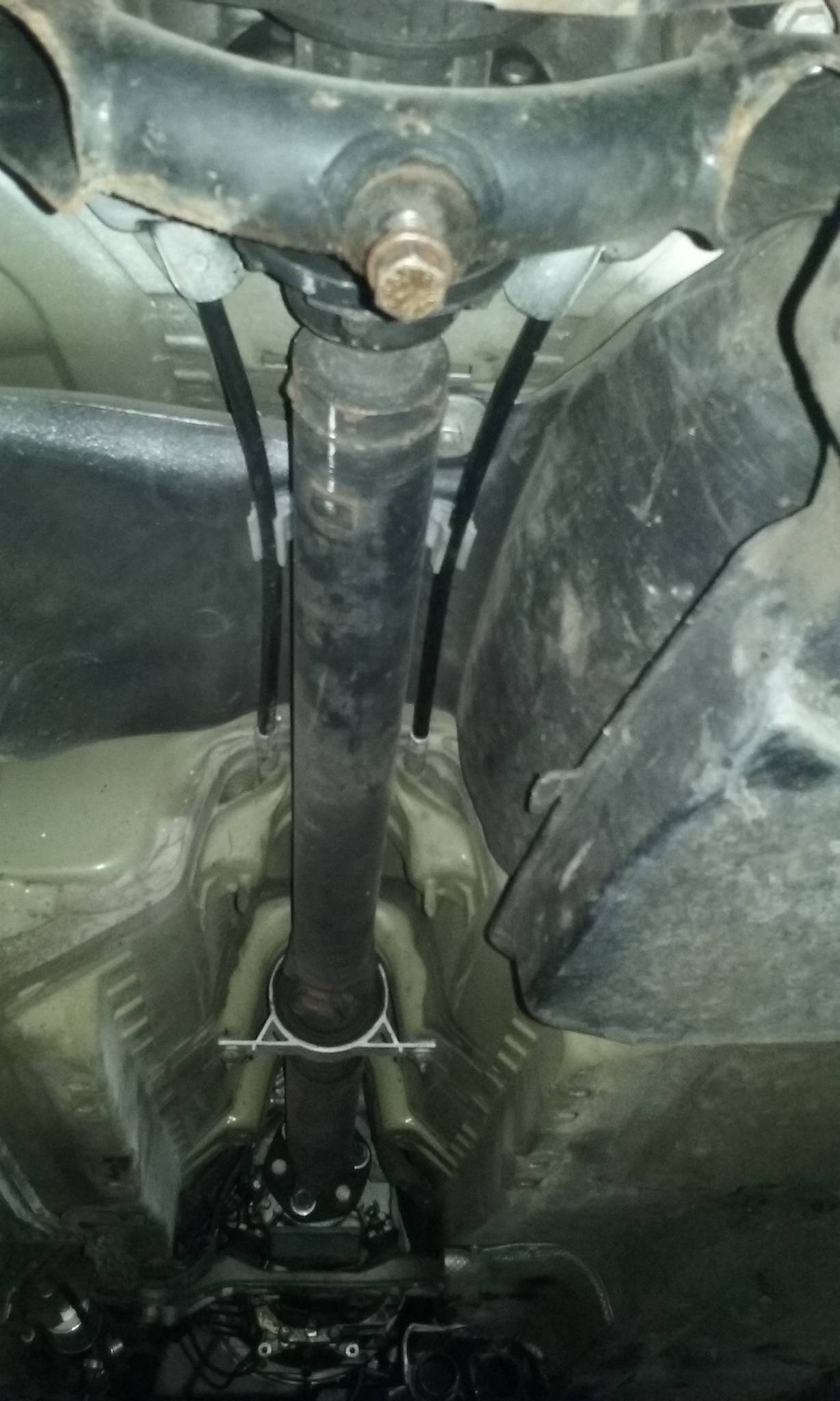

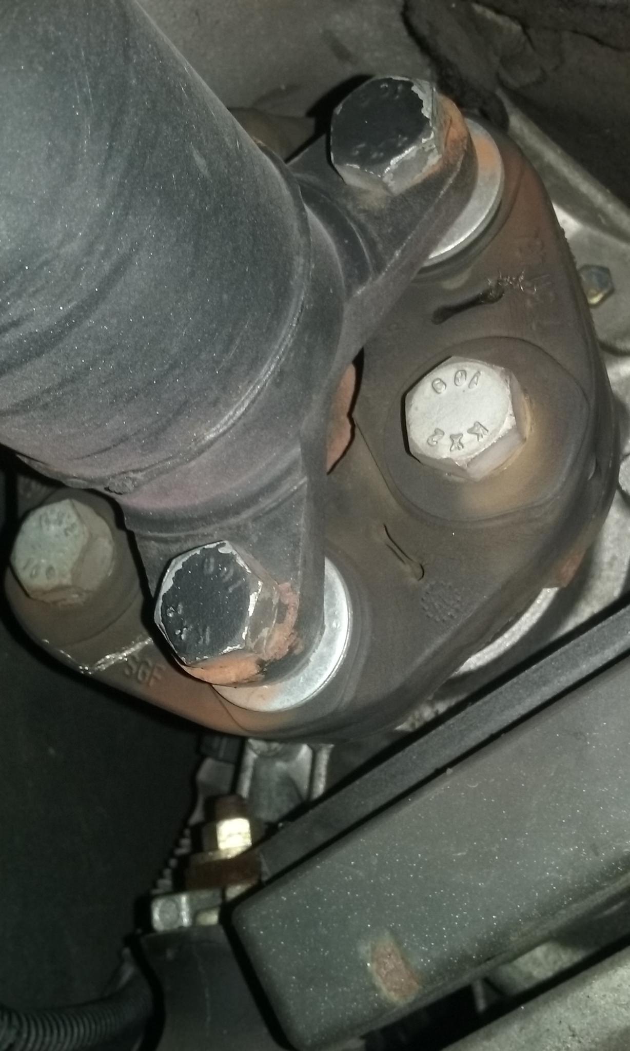

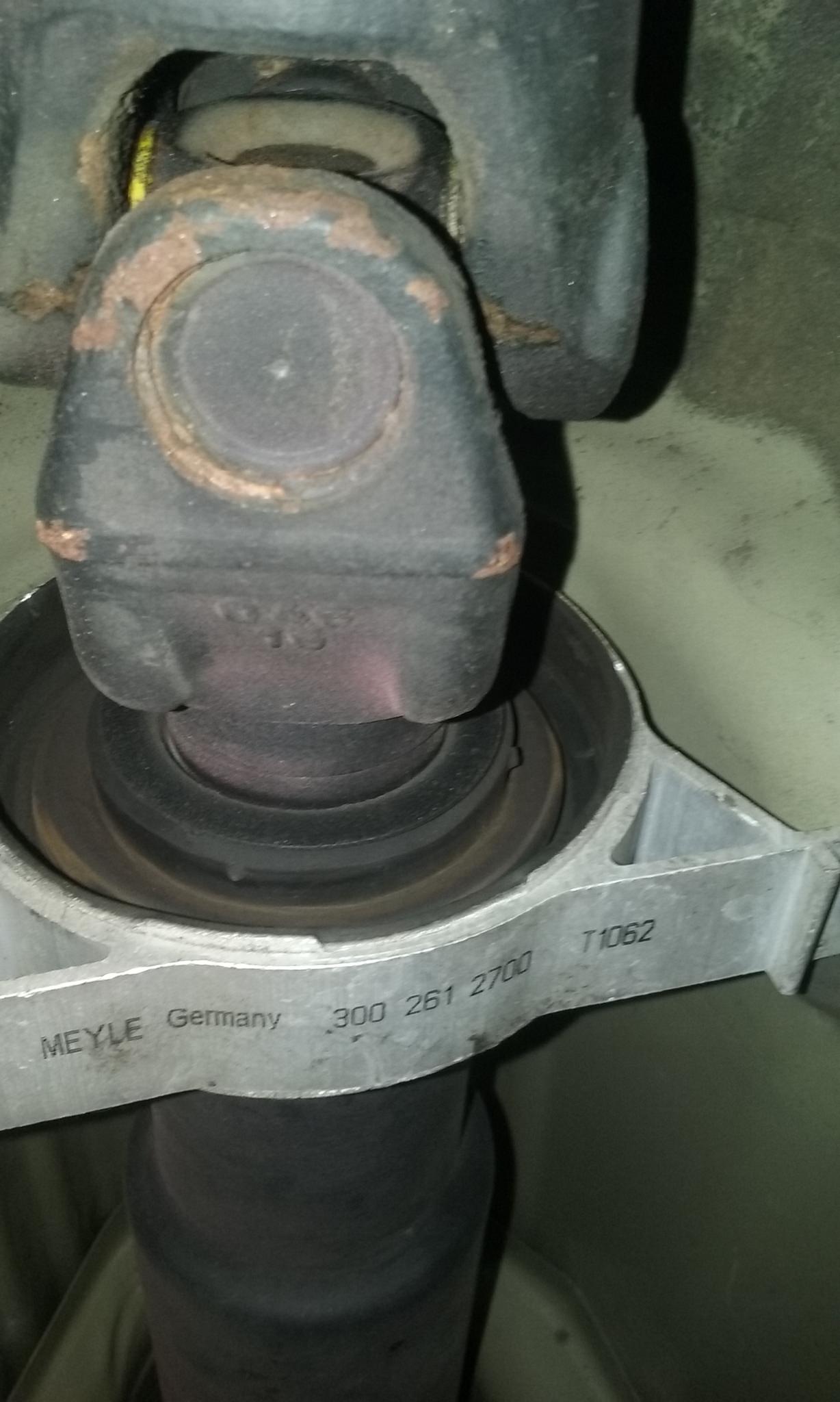

On attaque le démontage de l arbre de transmission, cardans desseres et arbre desserre du pont m10 en torx inverse,  lequel j espère pouvoir tomber sans trop de difficultés  bientôt. Je dois maintenant desserre du côté flector, c est du 18 6pans avec contre écrou donc ca arrange même que l arriere soit démonté.
Inconvénient d un suivi partiel je me rend compte que cela a déjà été démonté,  le palier est un meyle sans défaut visible du coup pensez vous que je dois le changer quand même?et une photo du flector voir ce que vous en pensez c est un bmw il a l air quasi neuf comme ca... Je ne sais plus si je le change de suite du coup.

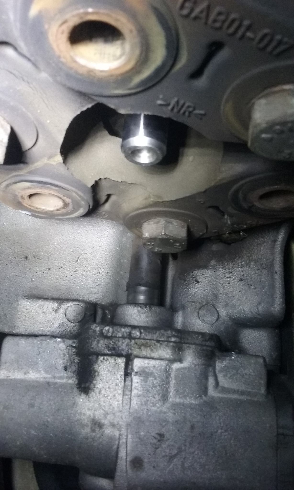

L axe du capteur a 400€ sur la boîte présente des traces qui me semblent normales vu ses mouvements? Faut peut être que j y mettre de la graisse?
On voit de l huile sur la boîte qui provient cote cylindre embrayage j y verrai mieux quand la boite sera tombée,  d ailleurs j ai l impression que les vis superieures sont tres difficiles d acces...

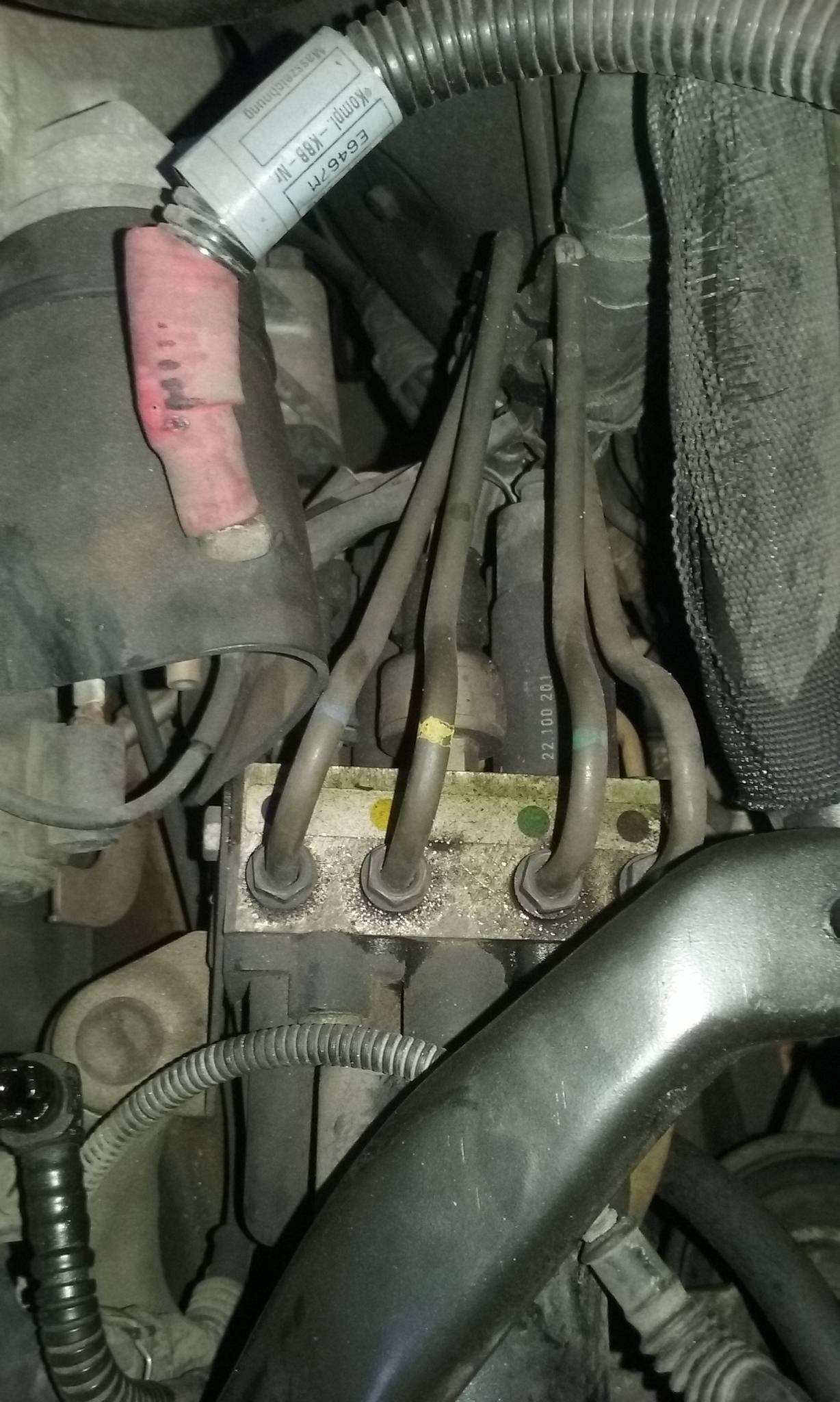

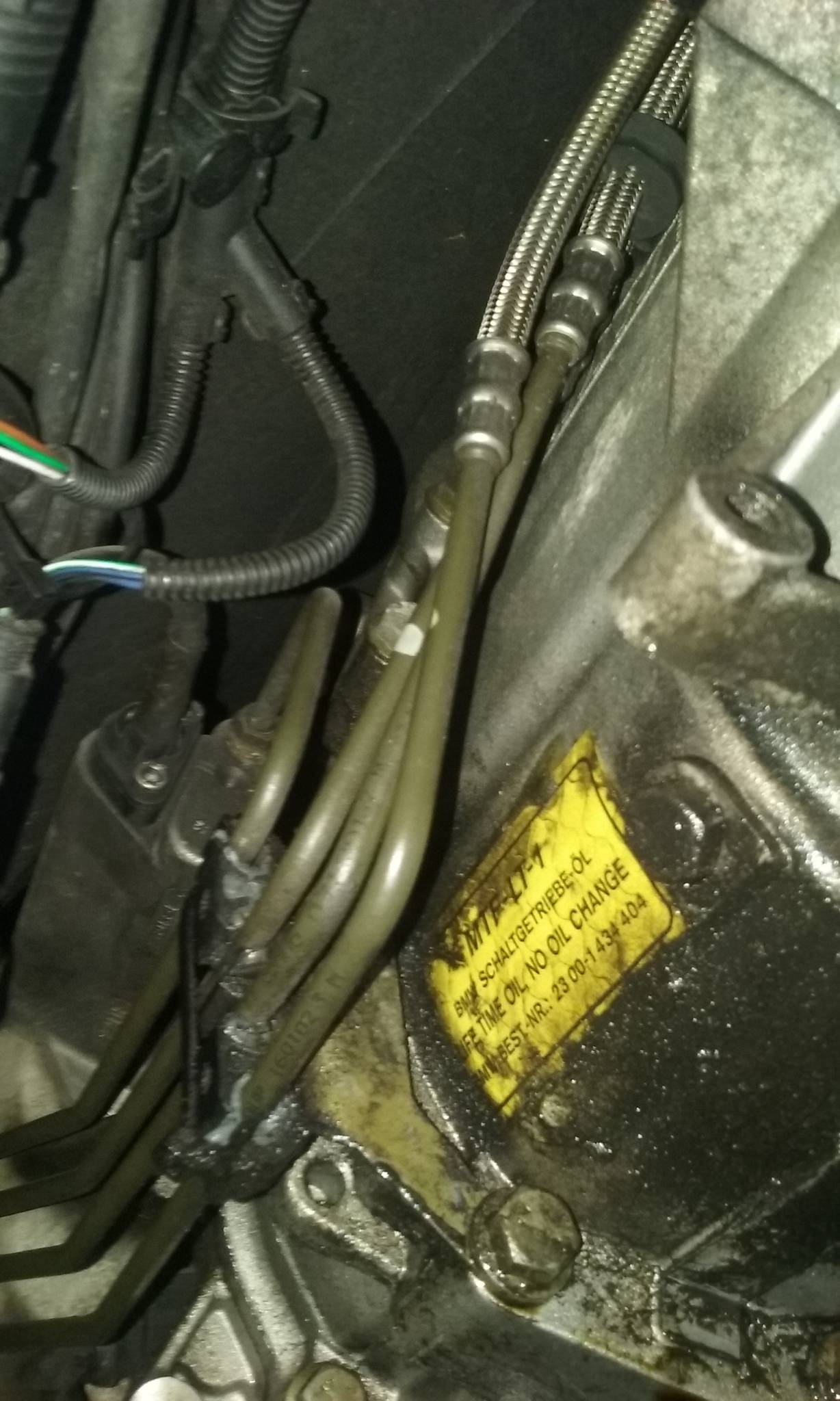

Les diverses prises sont débranchez de la boîte, il reste le circuit hydrolique, il est préférable d aller le débrancher direct du groupe? Je demande afin de ne rien endommager...

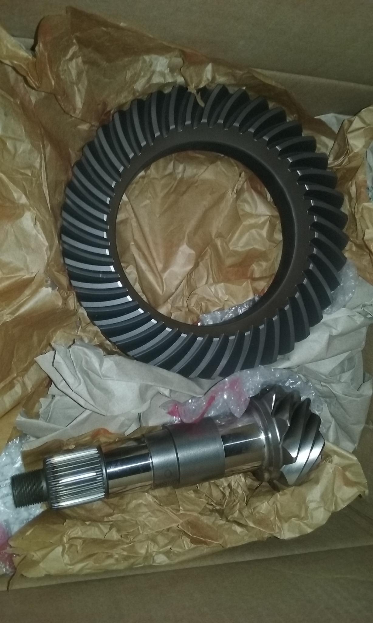

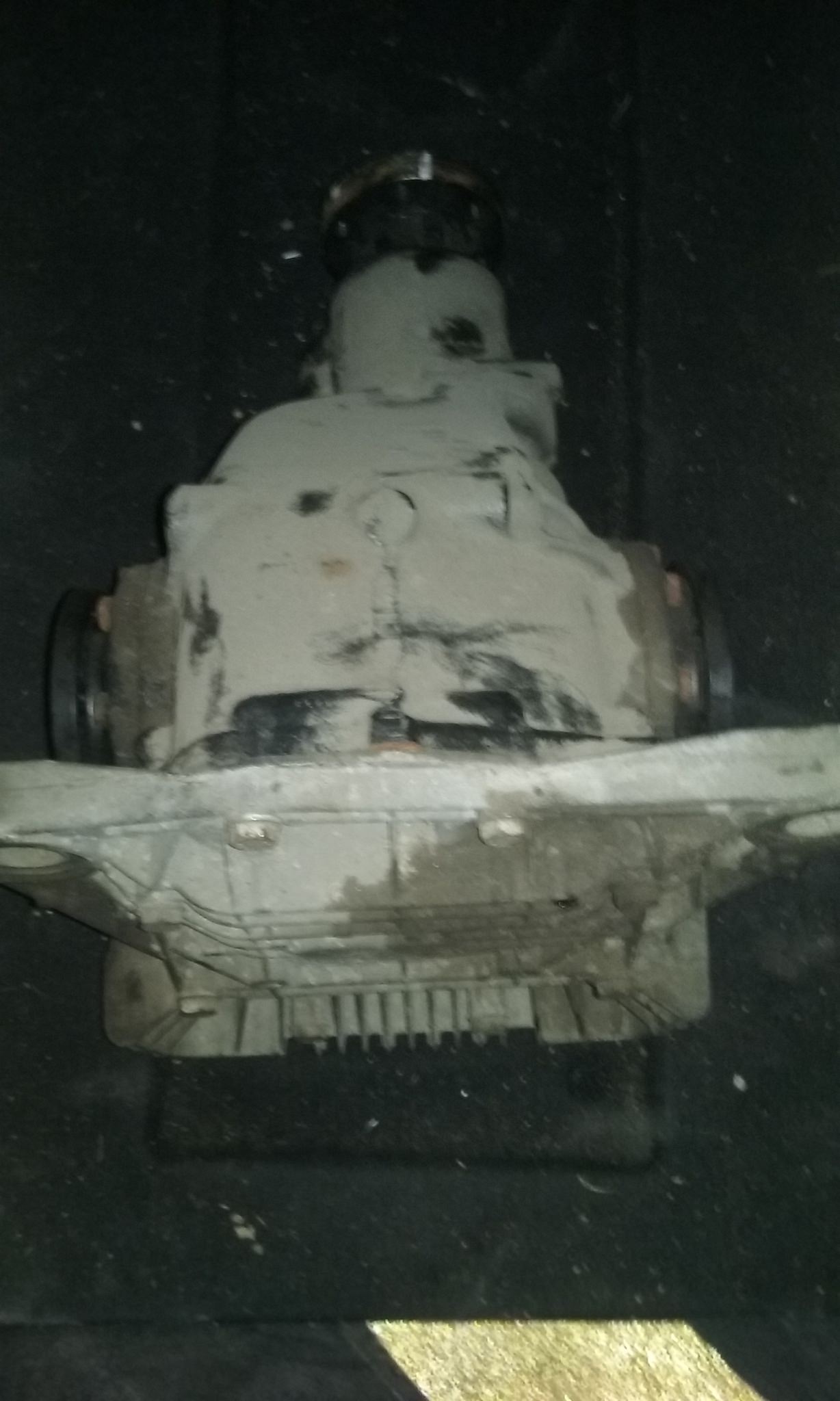

Sinon le pont est prêt a être envoyé,  55 kilos tout de même avec les nouveaux éléments a monter, j ai trouvé ups  90€ l envoi aller.
Salut, moi j ai enlevé la tuyauterie du groupe hydrau.
Normalement il y a différents code couleur

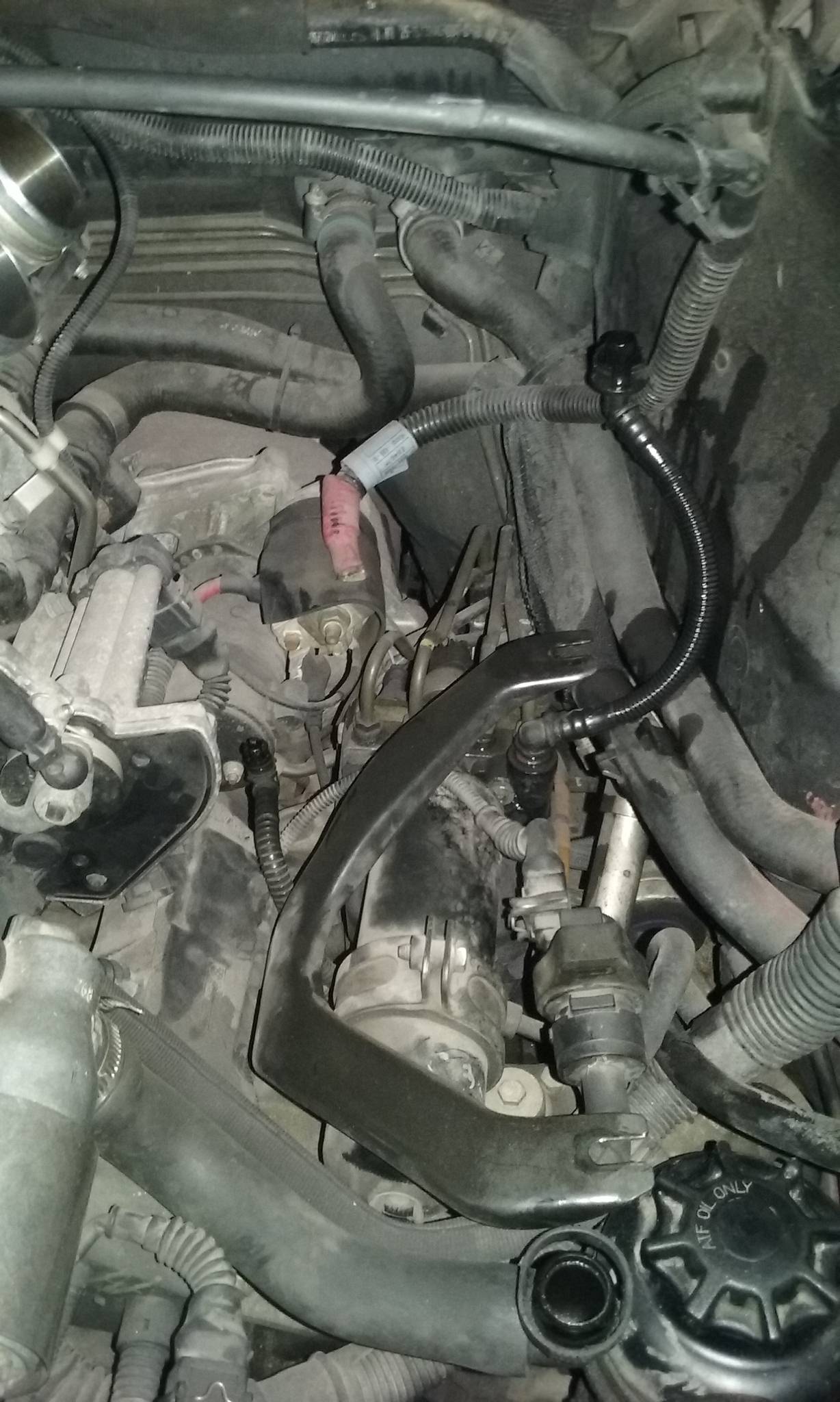

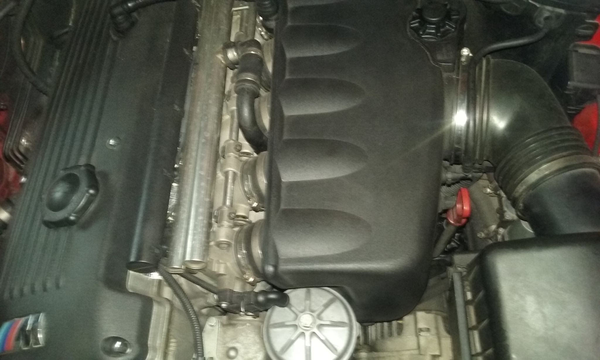

Bon la suite par le dessus, enlever support filtré d habitacle (4 vis tord femelle), la boîte a air, le plenum (3 sorties attaché rapide, 2 écrous 6 pans en 10 par le dessous, le contrôle niveau d huile, et 2 tuyaux accrochés  derrière.)
On aperçoit le groupe hydro avec effectivement des codes couleurs ;) , un accès aux vis supérieures de boîte(peu de place)
Un peu sale il n y avait plus de cache moteur j en ai un neuf dans le garage

Le Flector n'a pas l'air HS mais il n'a pas l'air d'être très récent non plus, je sais que ce n'est pas bon marché (surtout OEM) mais vu ce qu'il faut démonter pour y accéder, perso je le changerai ...

Si déjà tu débranche tous le groupe hydraulique cela ne serait pas judicieux de le délocaliser ? Si jamais devait toucher à ce groupe pour X raison je pense que c’est ce que je ferais. Pour l’instant tous fonctionne alors je n’y touche pas mais bon un jours ..
il y a 12 minutes, jumel68 a dit :
Pas faux !!
Et d'autant plus si c'est une phase 2 avec le DSC sous le mastervac, il y vraiment la place dans le compartiment moteur droit pour le relocaliser.
Burkhart vends tout ce qu'il faut pour le faire y compris la platine de fixation.
