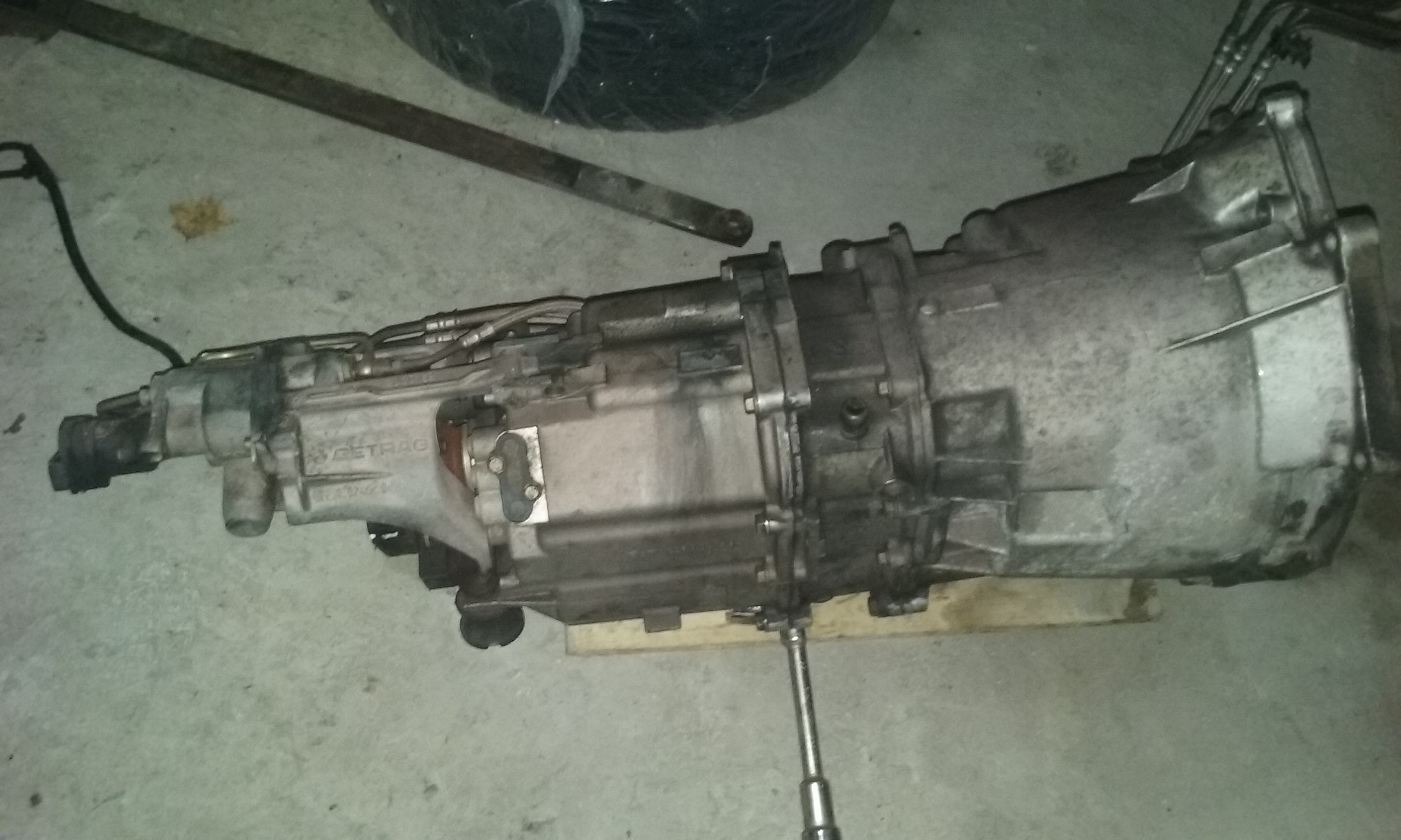

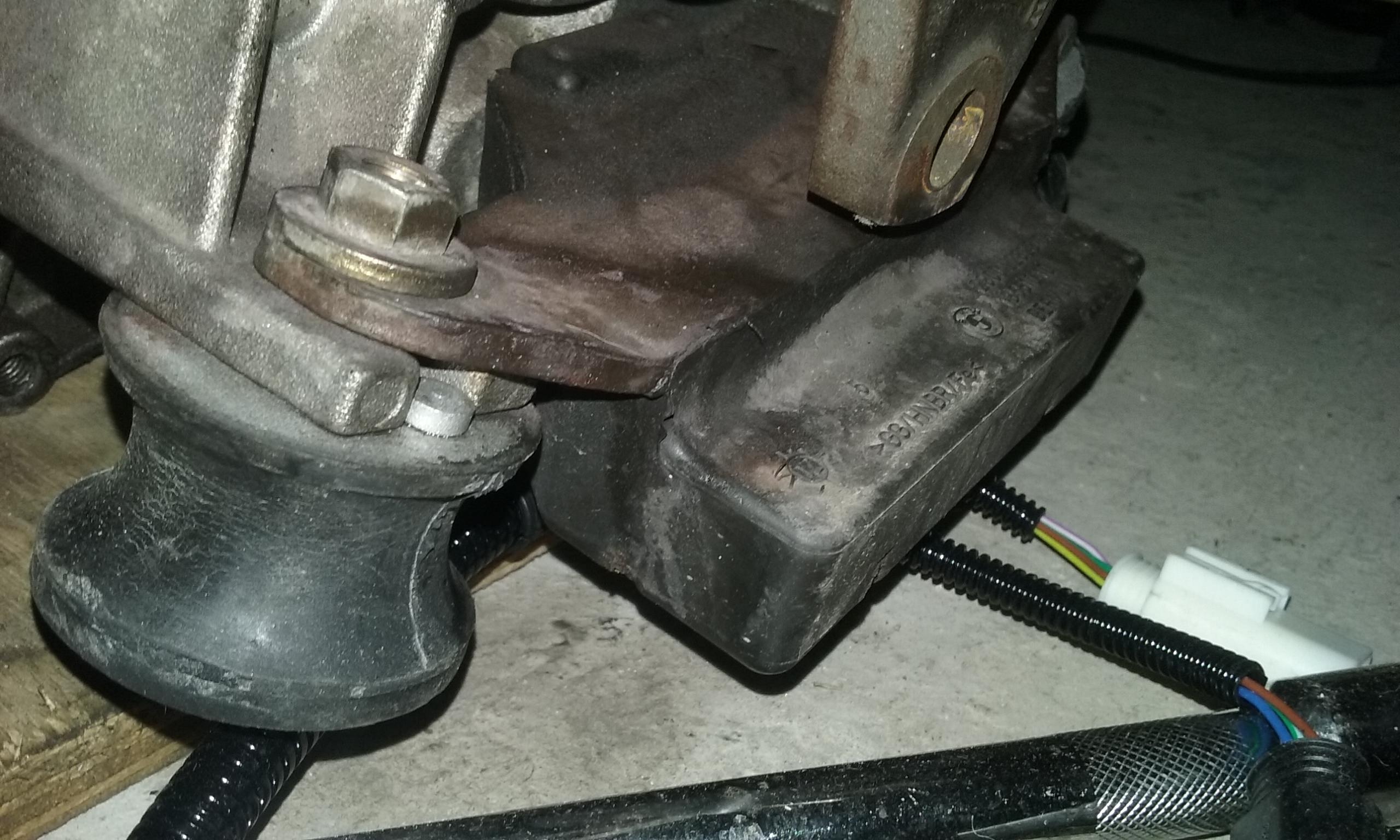

J ai démonté le démarreur (2 vis torx), puis je me suis attaqué au groupe SMG(2 vis et les tuyaux) et je l ai sorti.
Ensuite j ai eu un long tête a tête avec la boîte, la vis côté droit superieur sens de la marche m as bien cassé les bonbons et j ai du aller racheter des ralonges pour celle du dessus.
Bon la boîte est déposée et je me suis arrêté  la.
J ai retiré  la plaque de renfort aussi j ai vu un peu d huile quand même sous boite ca m as saoulé .

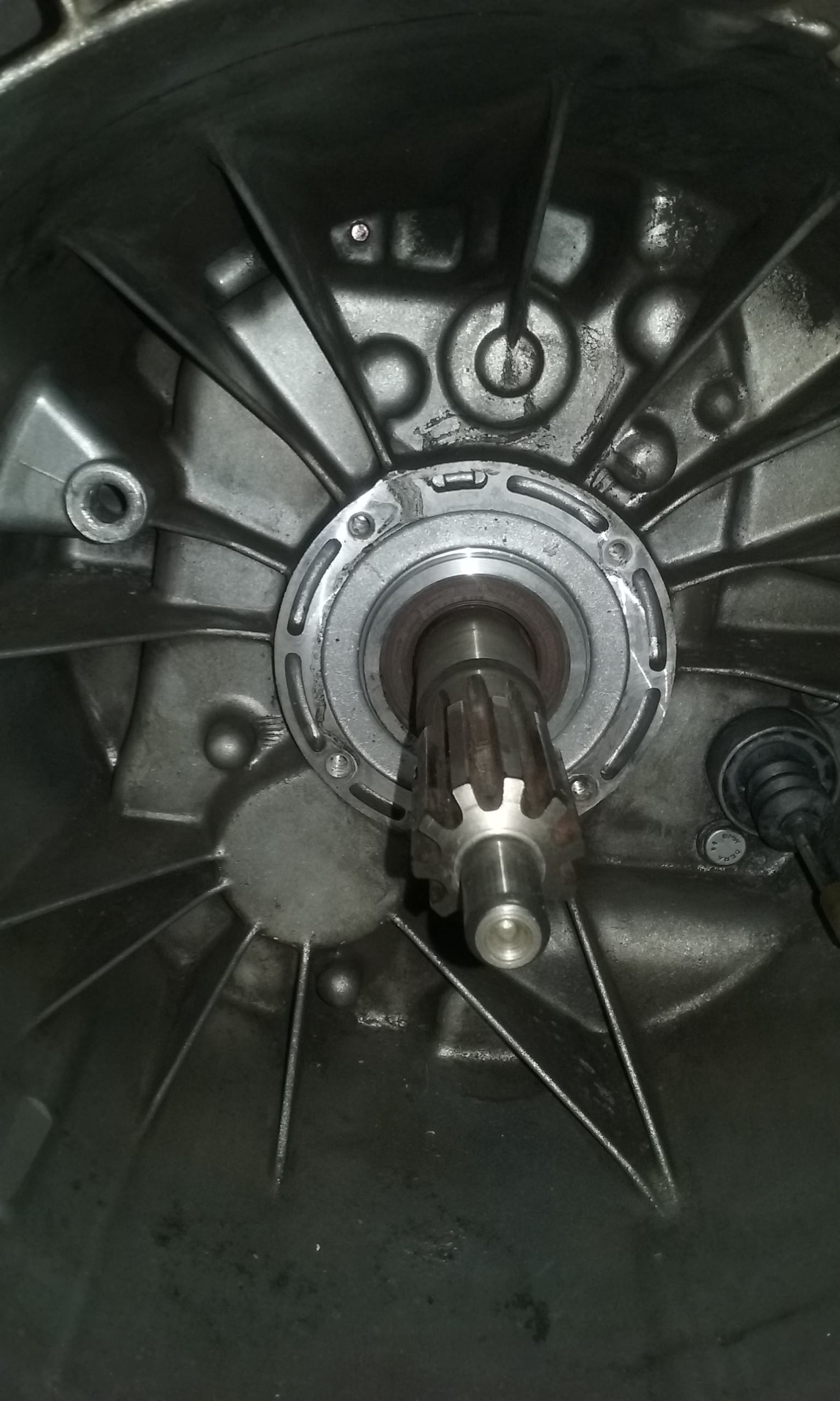

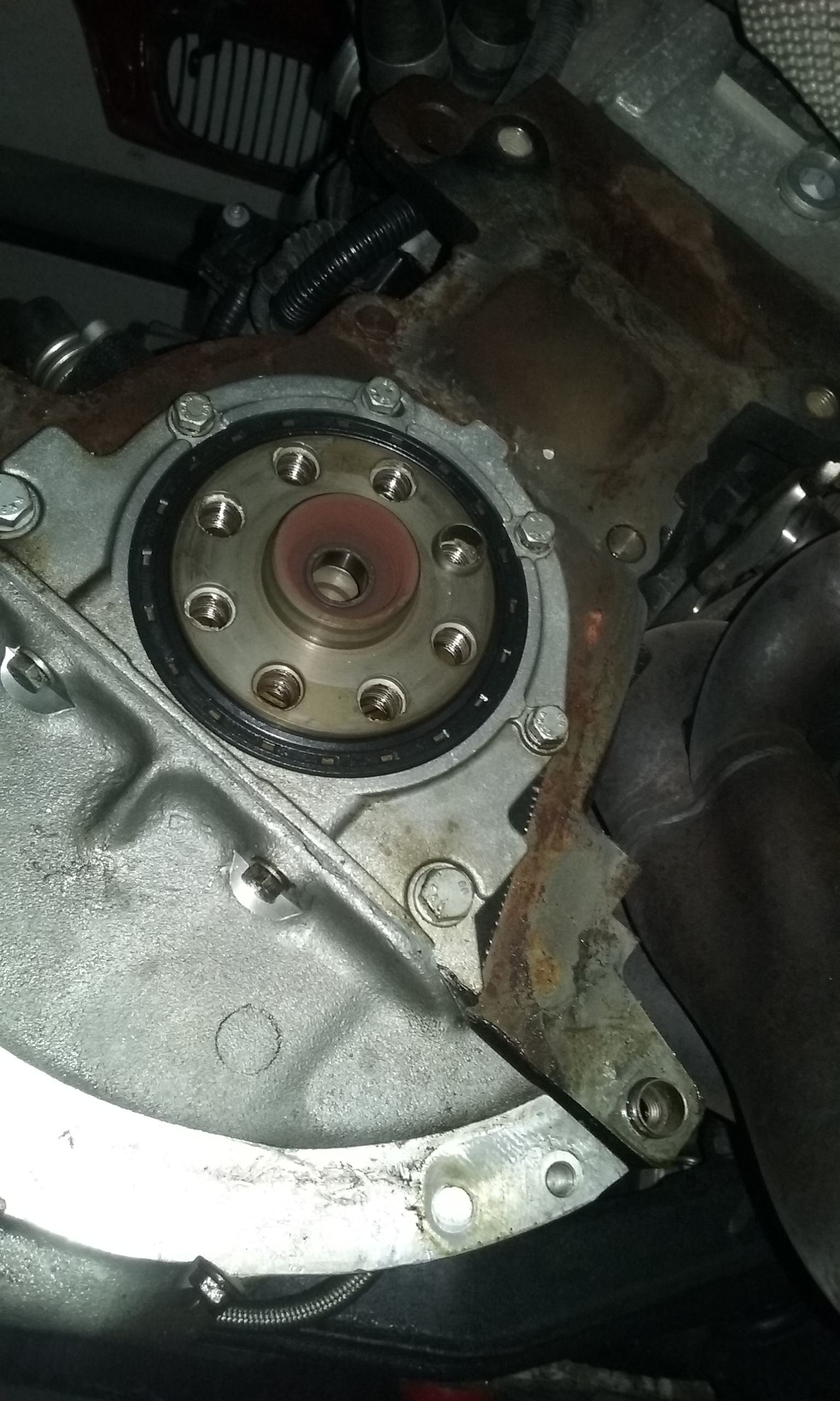

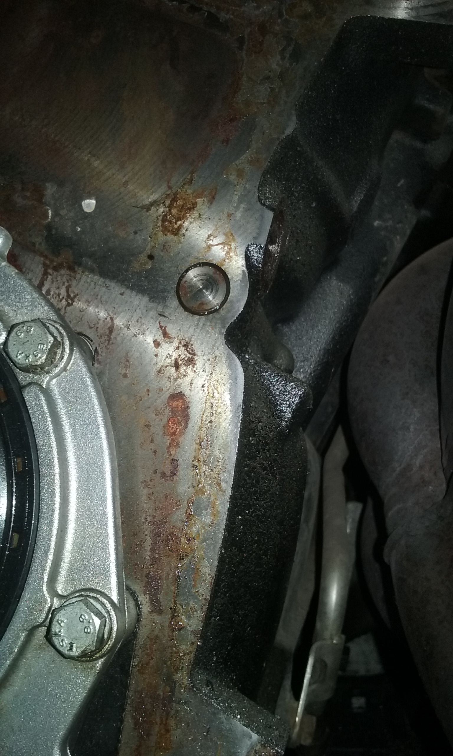

  • Pose du nouveau joint spy, du vm ya pas a se tromper vu au il y a un detrompeur, ne pas oublier la tôle, on met l embrayage , le centreur luk (16€ sur autodoc), le plateau rt on remet les vis avec de

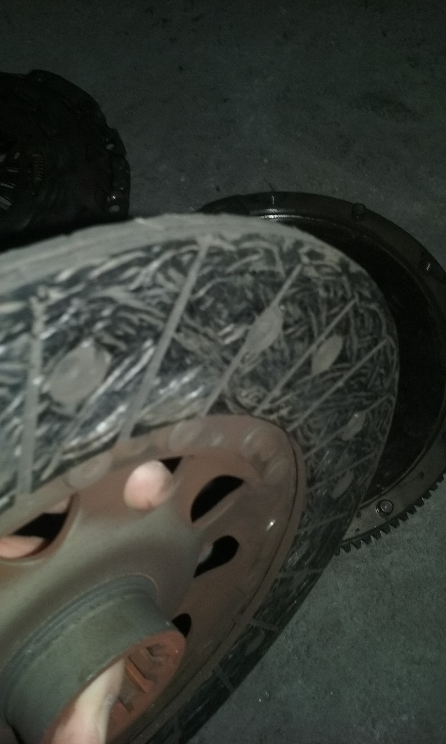

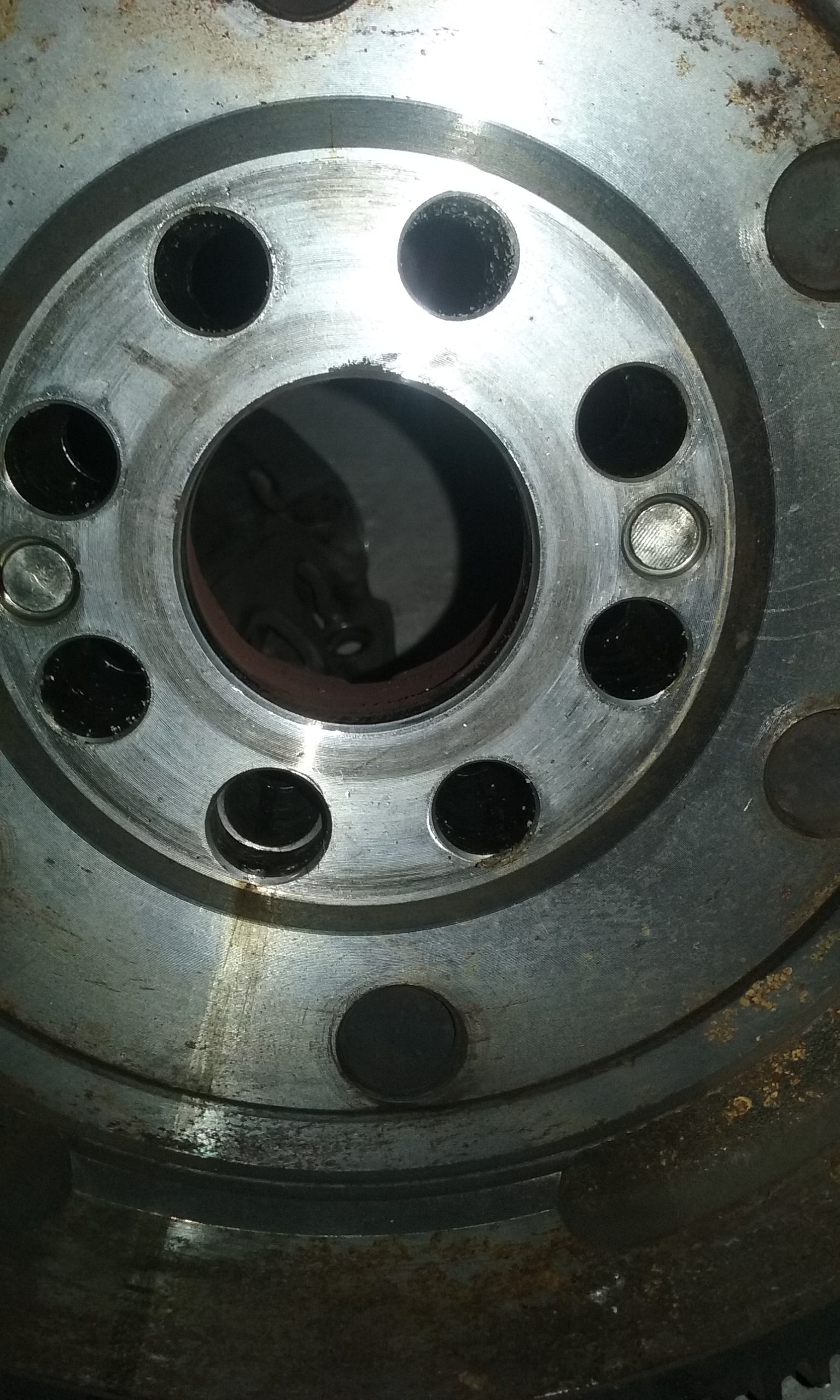

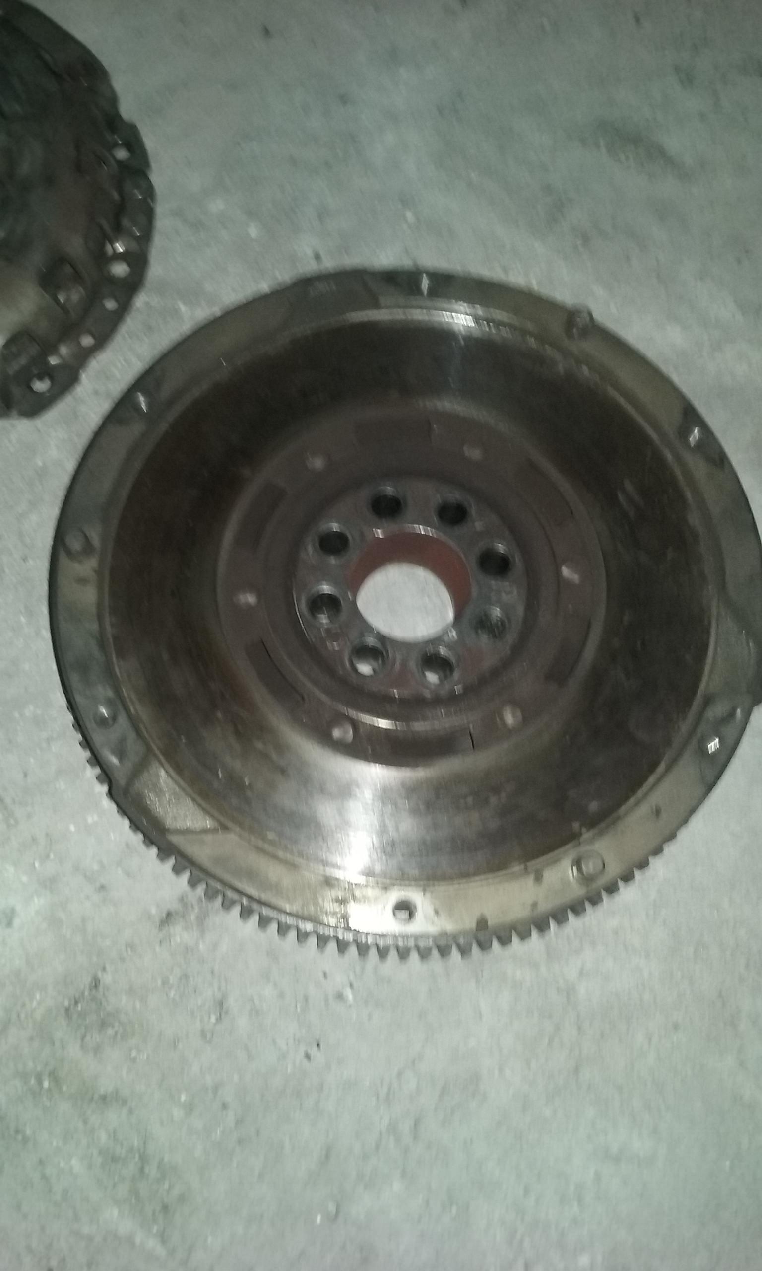

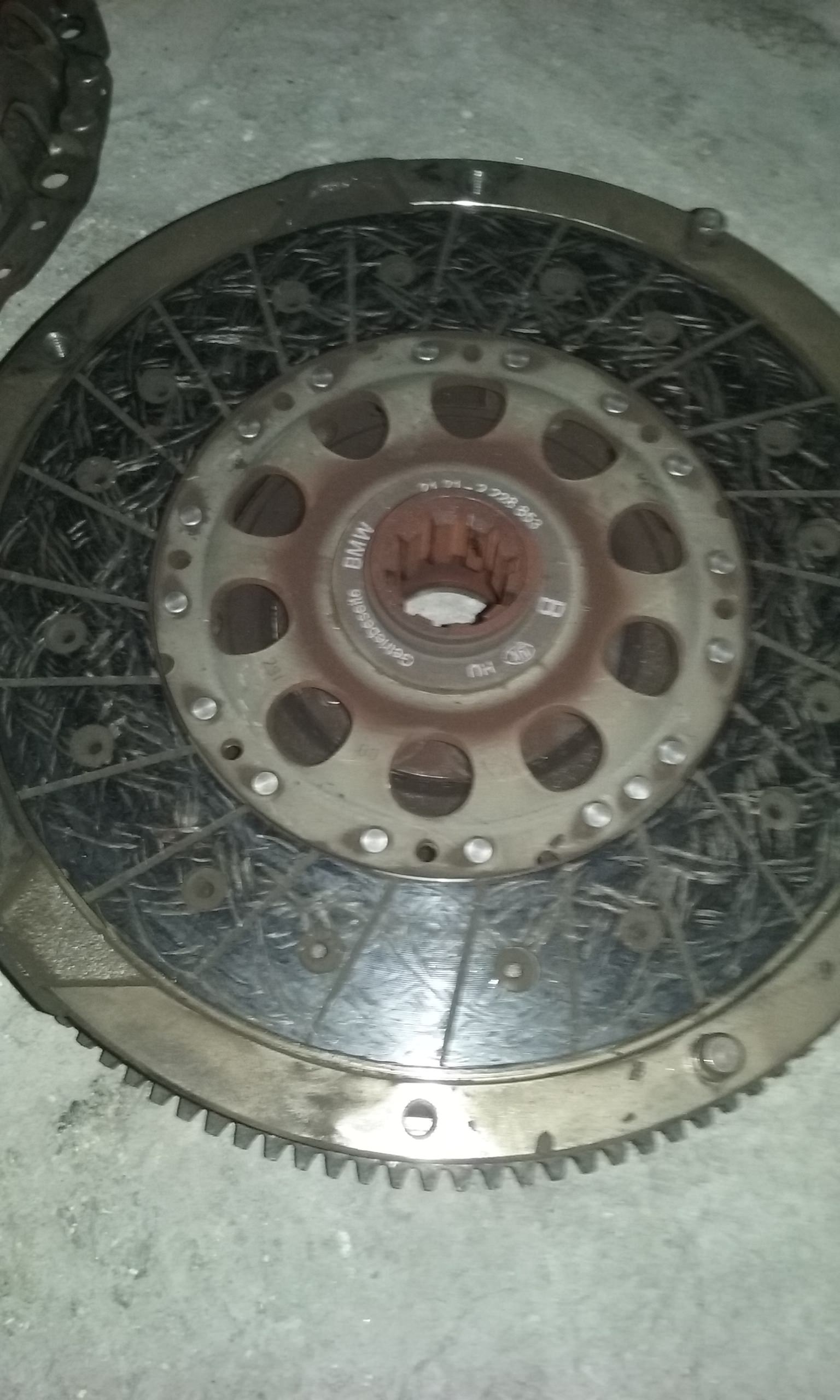

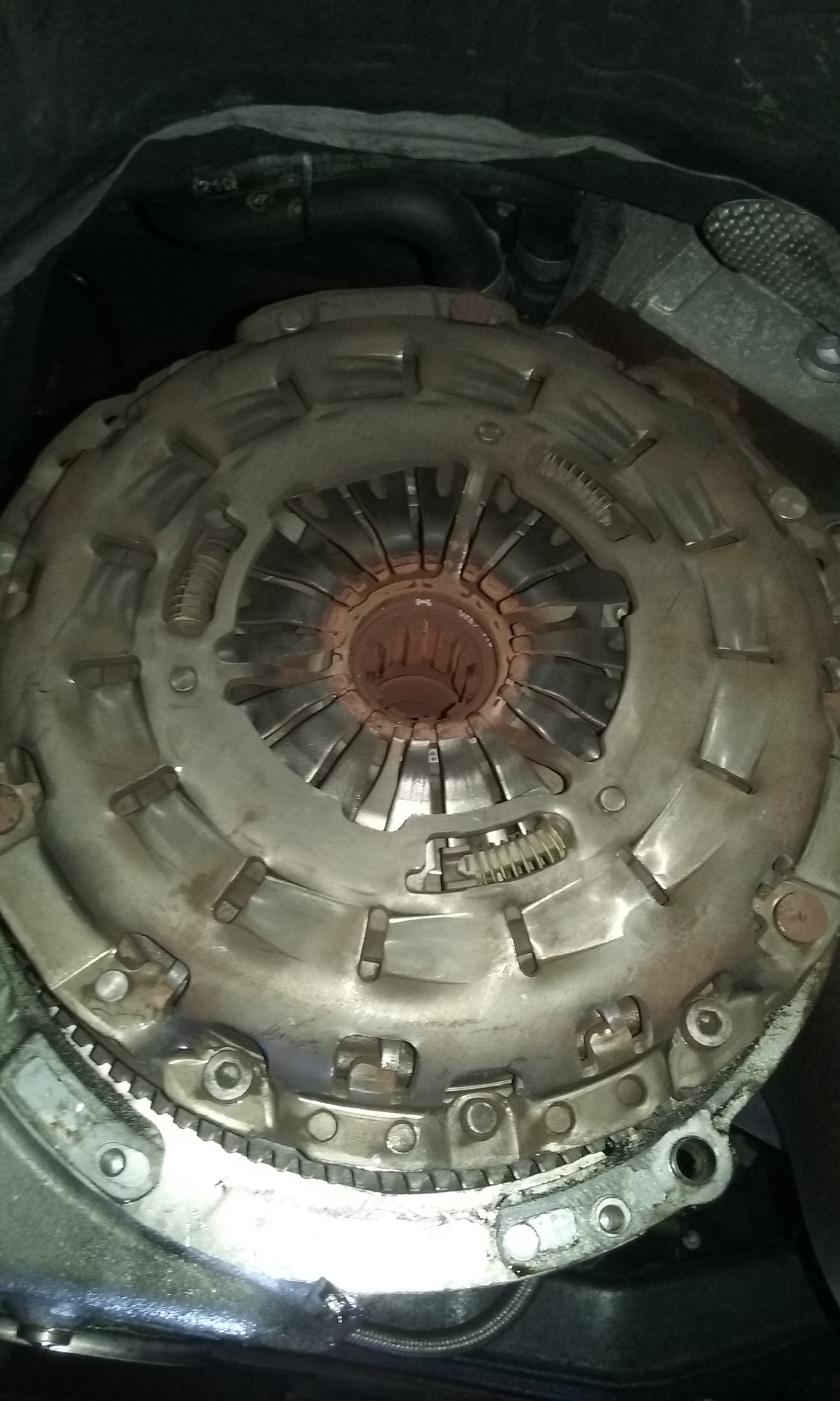

  • Demontage de l embrayage et du volant moteur, il faut la aussi un outil special pour bloquer le vm, j ai pas donc j ai calé  une barre a miné entre 2dents du vm et le sol, je suppose que ca conviendra

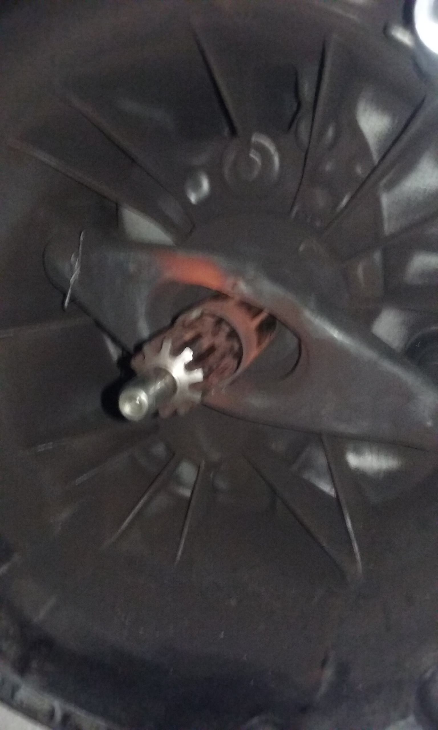

Quite a poser des questions a la noix j en ai une autre il y a 2 ouvertures sous la boîte qui accèdent a l embrayage, pas de cache ou bouche trou c est normal?
Modifié par DAM3
oui ces trous dans la cloche de boite c'est normal
la fonction premiere est l'acces au vis du carter d'huile ...
il n'y a pas de bouchon
la fonction seconde est d'evacuer le gras  et la poussiere ...
Ok merci de m avoir éclairé ?

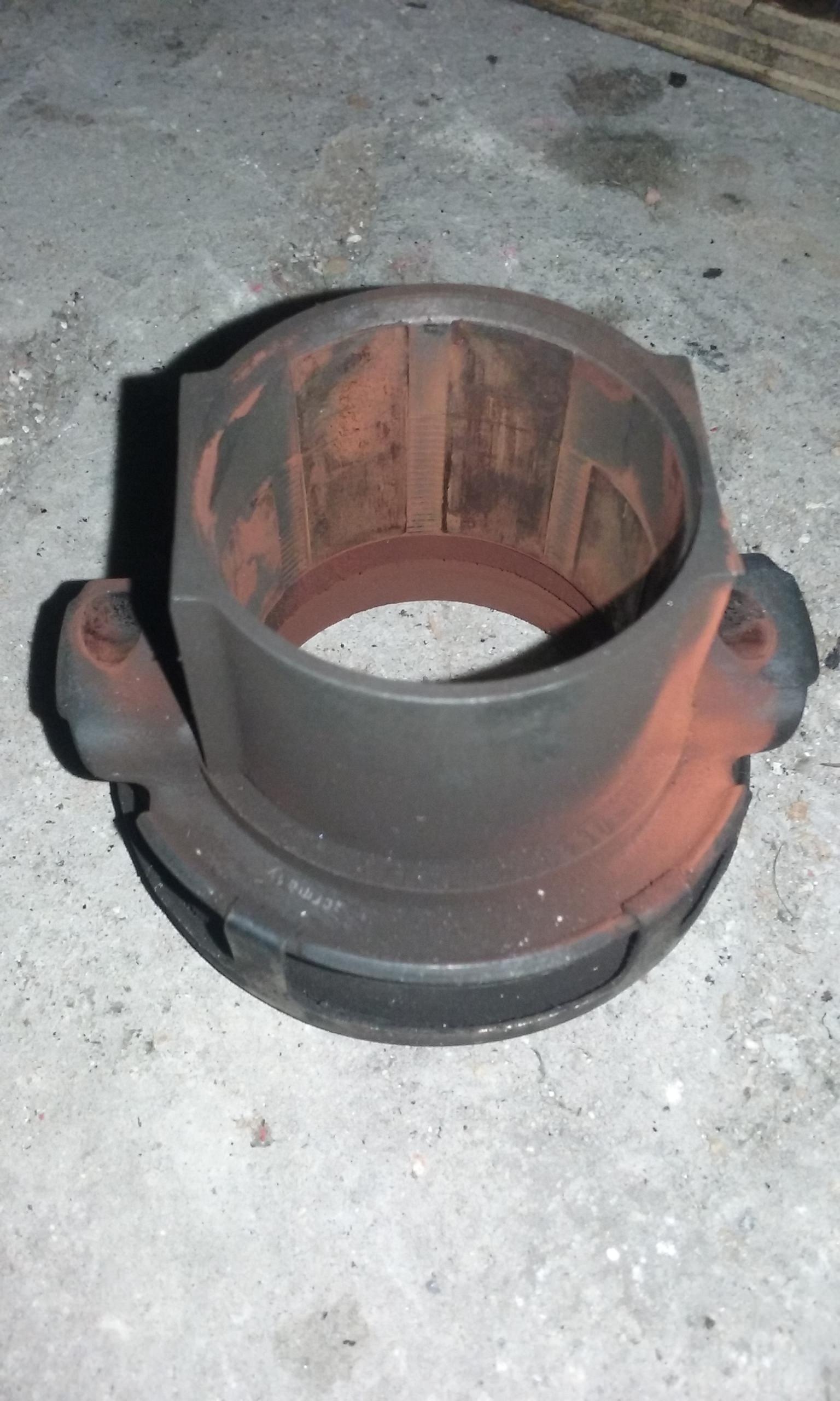

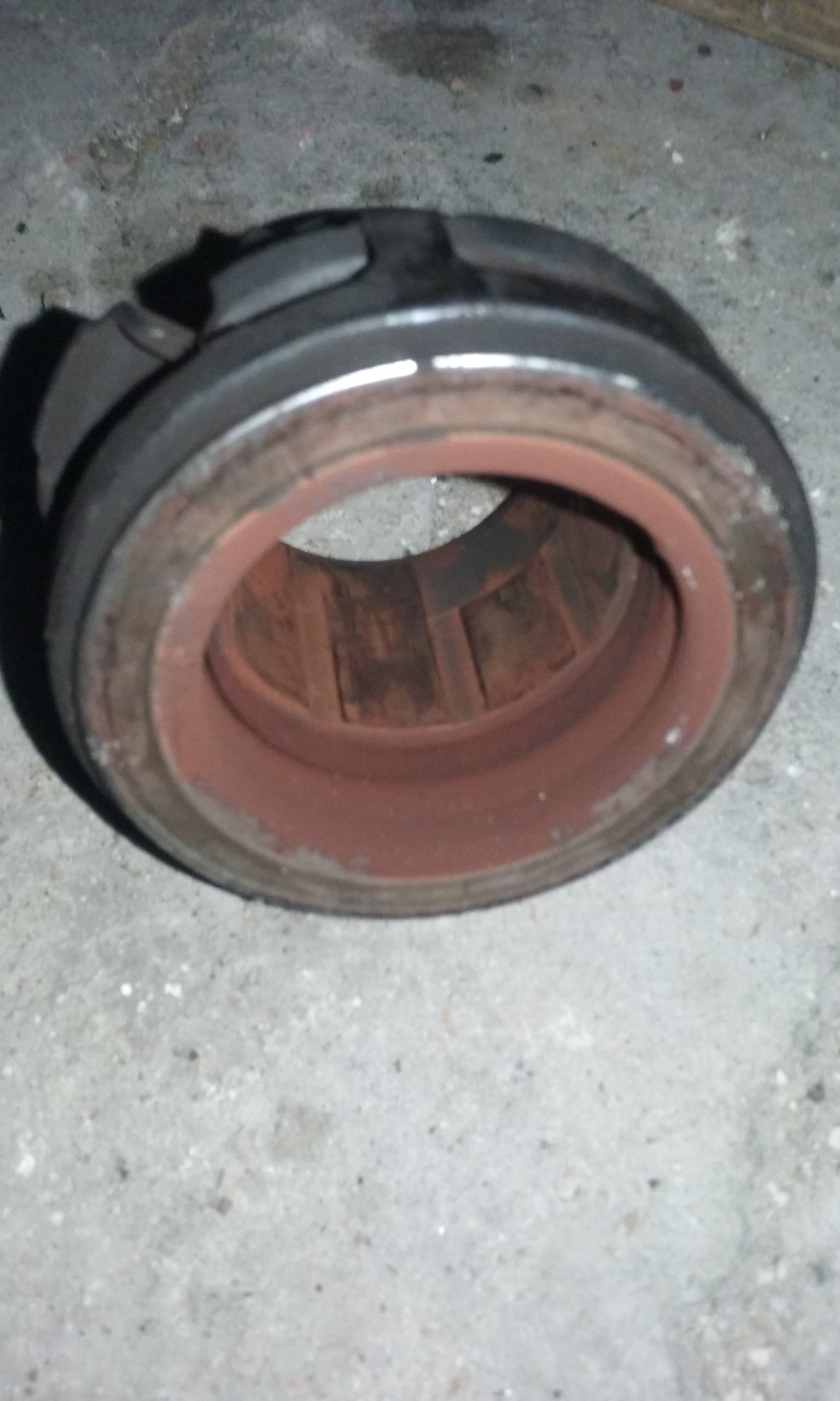

t'as regardé l'état de la butée d'embrayage .... c'est la taille des billes ....
il y a 26 minutes, ACS3 a dit :
Un peu marquée et salé mais tout a l air d y être.

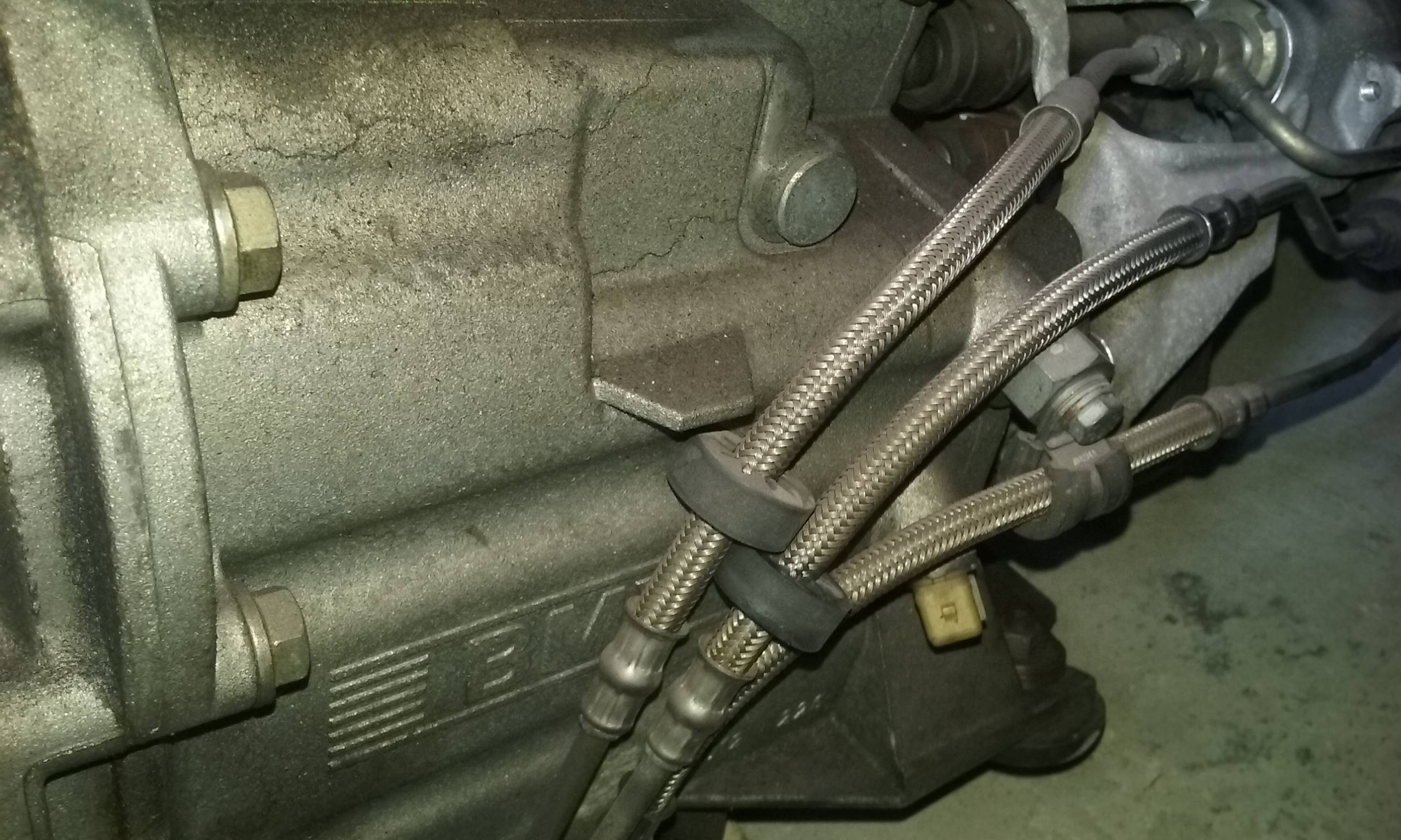

Je vais bientôt faire ma dernière commande j espère et du coup je regardais chez buckaert pour la délocalisation si je m y motive, sur phase 1 c est un peu serré  apperemment.
Il y a Les rallonges hydrauliques  , La rallonge de faisceau on trouve aussi le réservoir csl mais ce serait étonnant qu' il passe a cause du dsc, du coup je réfléchis a un réservoir qui passerait et si possible positionne plus haut que le groupe, bref si vous avez une idée... dans Cette video il a fabriqué  son propre bocal mais je n ai pas ce qu' il faut.

Demontage de l embrayage et du volant moteur, il faut la aussi un outil special pour bloquer le vm, j ai pas donc j ai calé  une barre a miné entre 2dents du vm et le sol, je suppose que ca conviendra également pour le resserage.
Le disque est bien en fin de vie, il y a un sens de montage. Pour le vm il y a un detrompeur sur la couronne.
Un peu d huile , la vanne 1 bar est vachement plus accessible lol. Je vais la remplacer. C est un peu gras au niveau joint de culasse aussi, ce sera a faire un jour de toute façon...

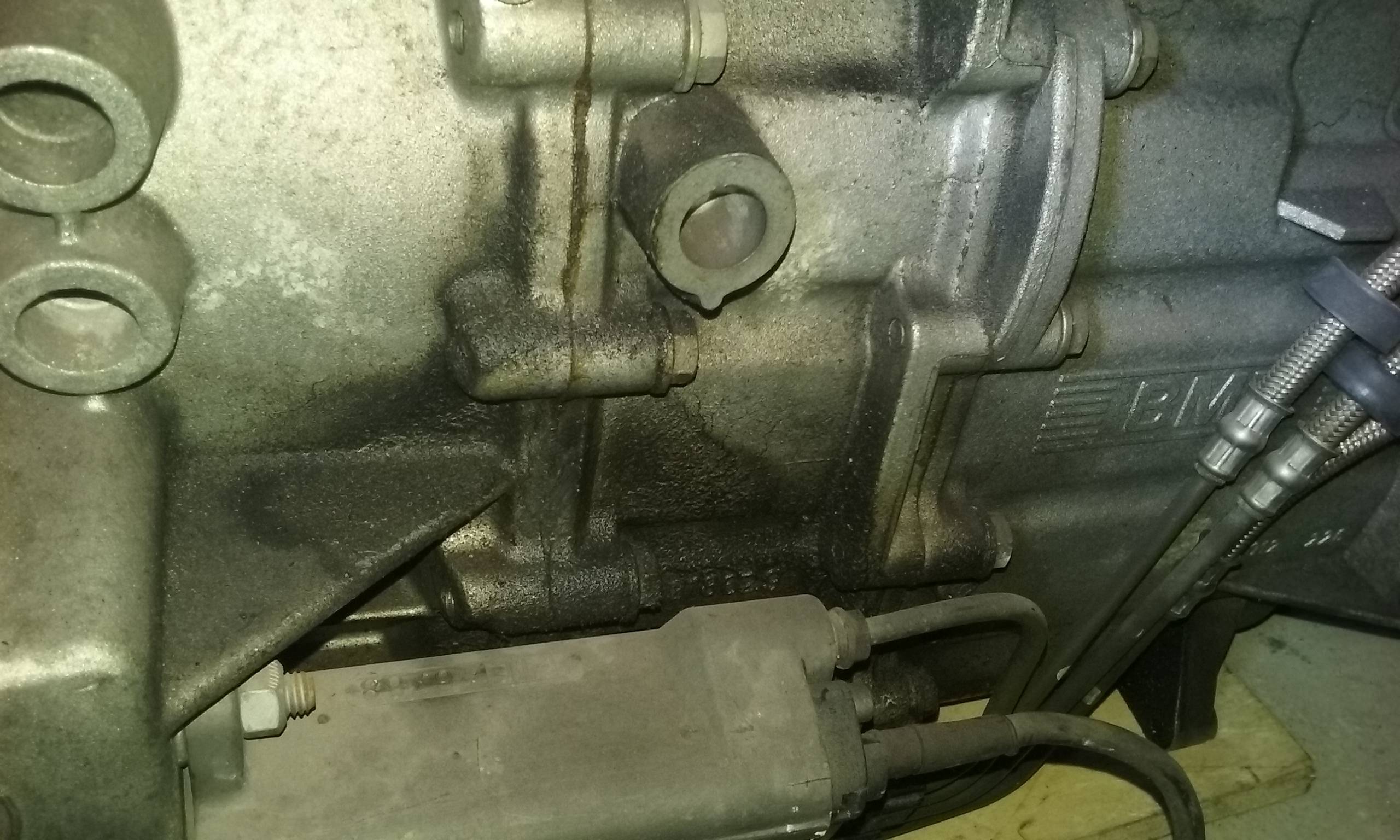

J ai une fuite d huile sur le moteur mais je n ai pas encore trouvé d ou elle vient ca me saoule!
On voit que c est gras sur la bv a coté du récepteur mais ce n est pas lui ca pourrait provenir d entre les carter de boîte?

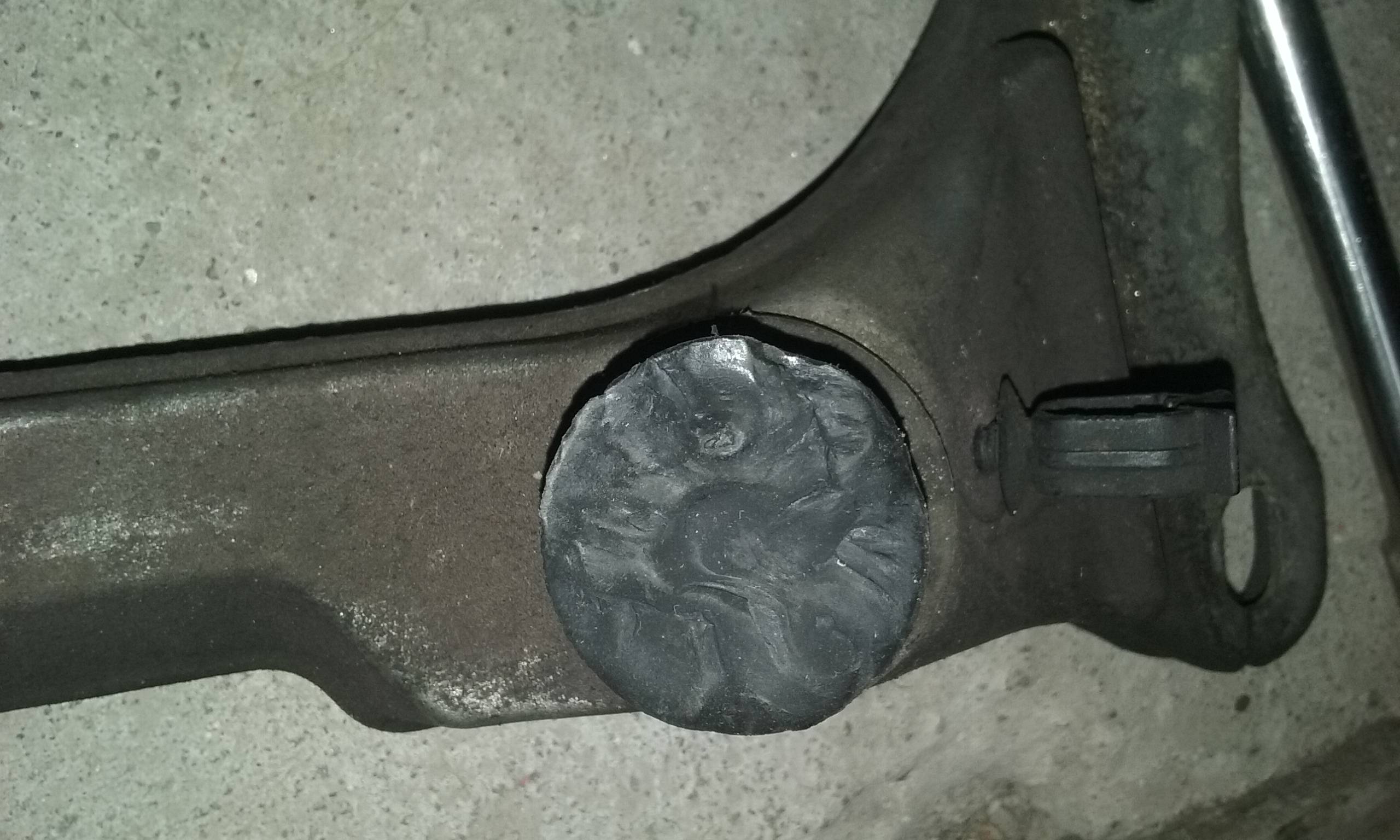

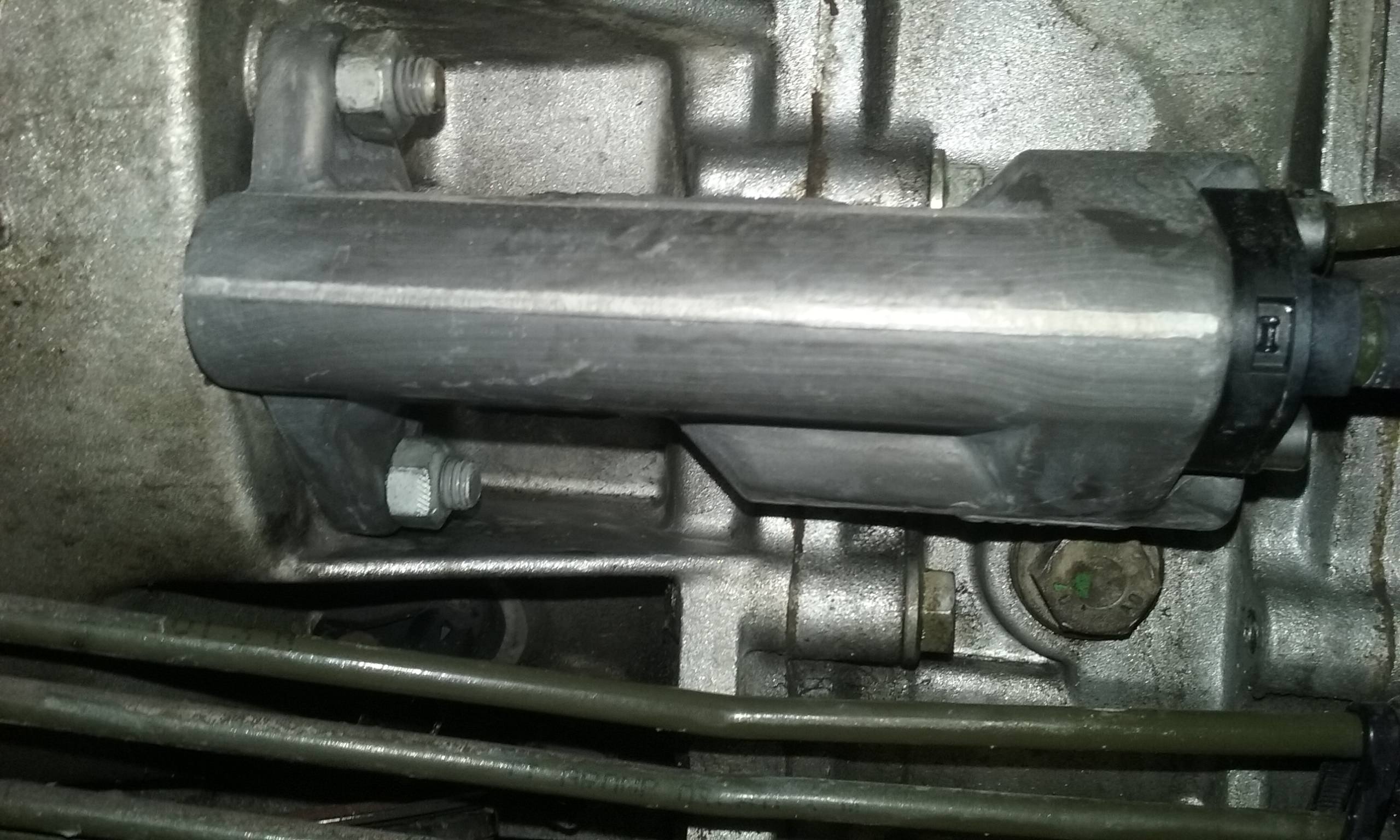

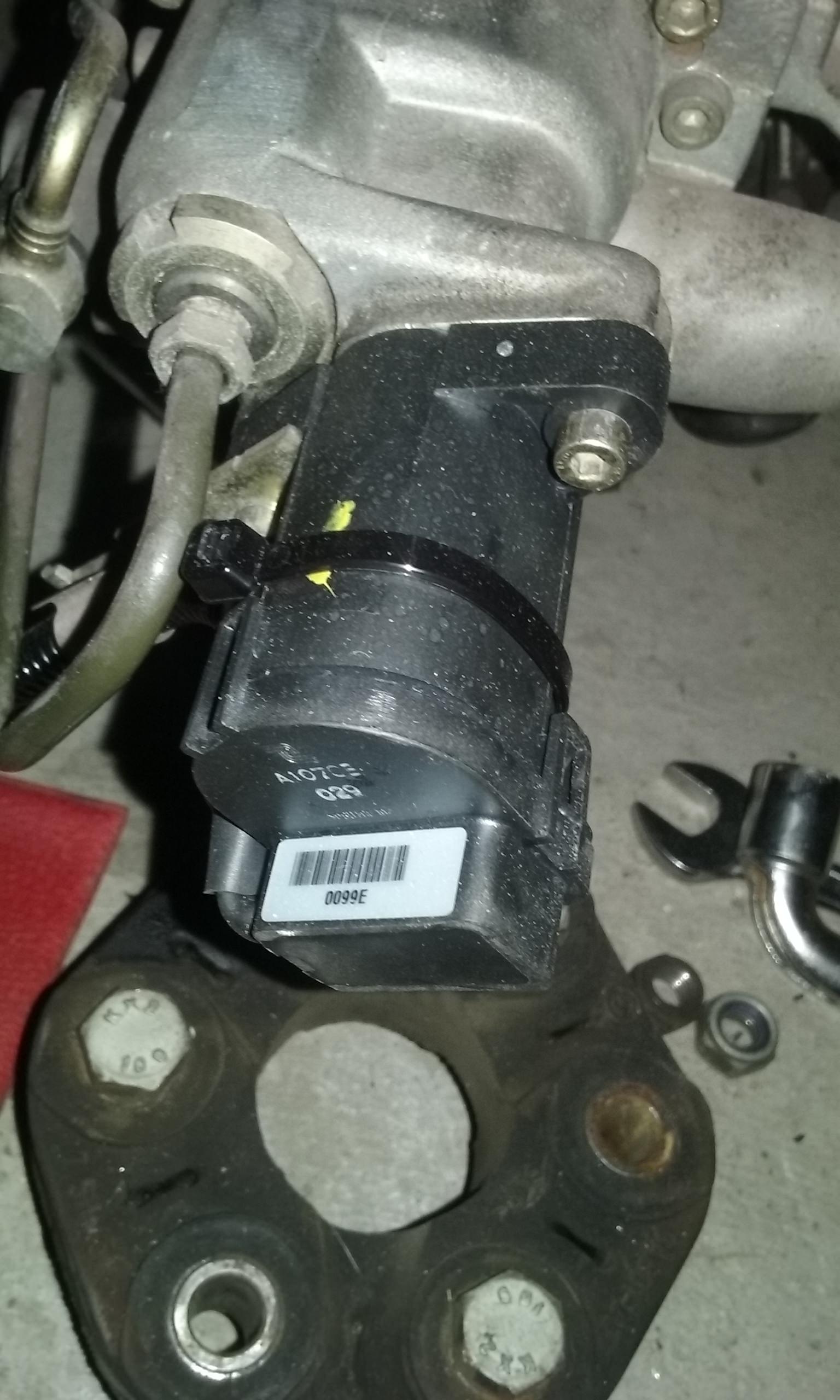

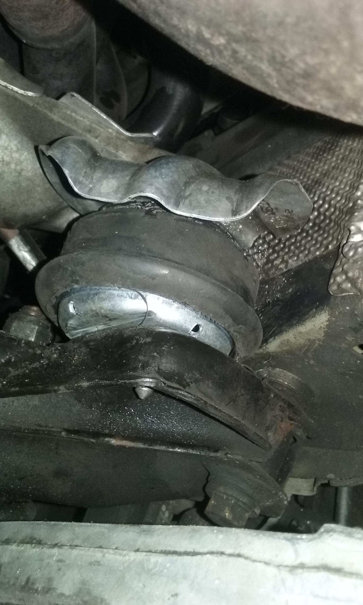

J ai commencé le nettoyage, change le récepteur embrayage(2 ecrous) marque fte origine , le capteur de postion de boite, j ai eu un peu de mal a sortir le pion d embrayage il s est cassé a ras j en ai commandé un en alu puis j ai change le sb moteur passager (galere) et les sb de boite. Peu de chose car peu de temps et mes commandes ne sont pas toutes arrivees notamment leebman probrake et burkhart.
