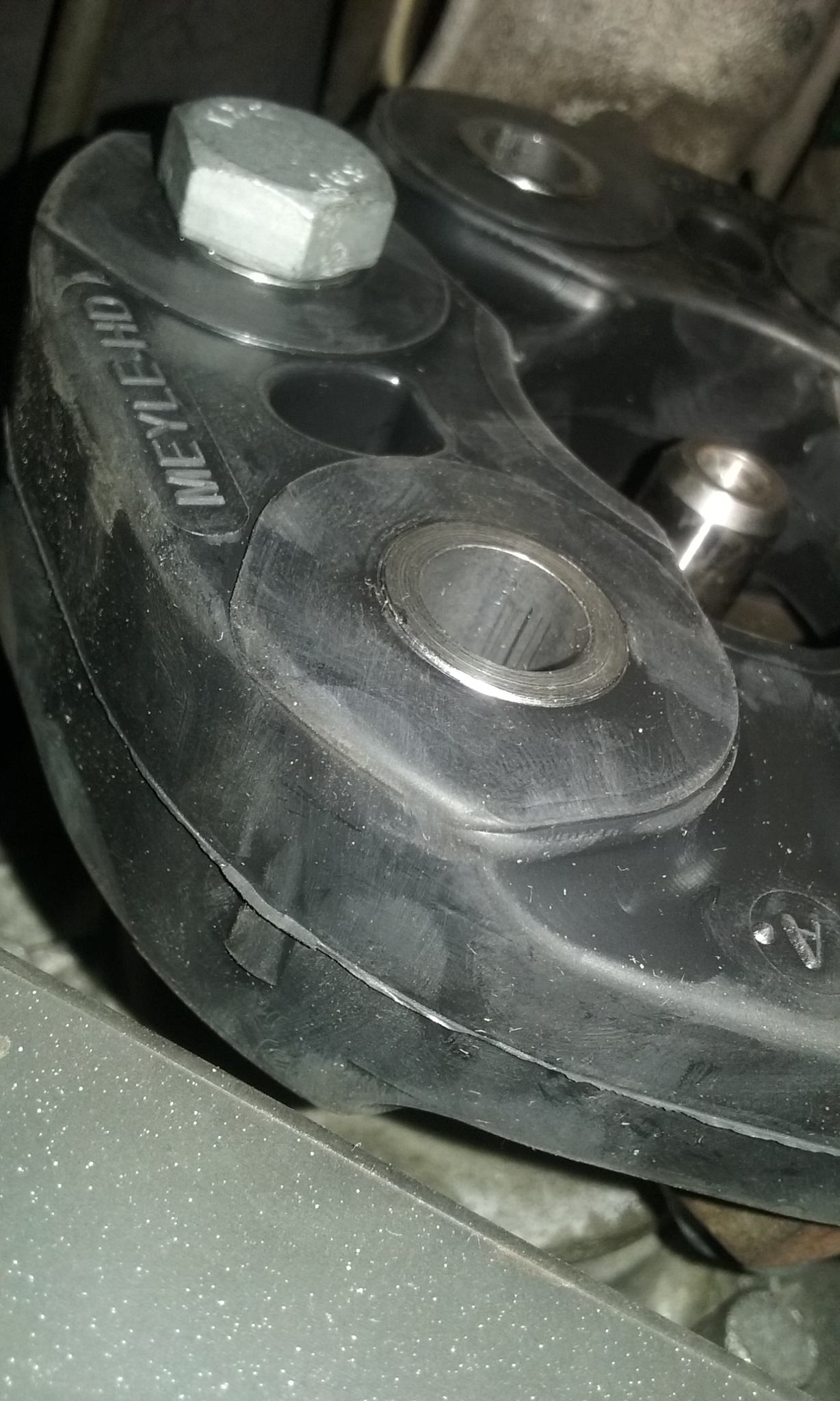

La boîte est remontée ainsi que le pont, l arbre de transmission, démarreur.

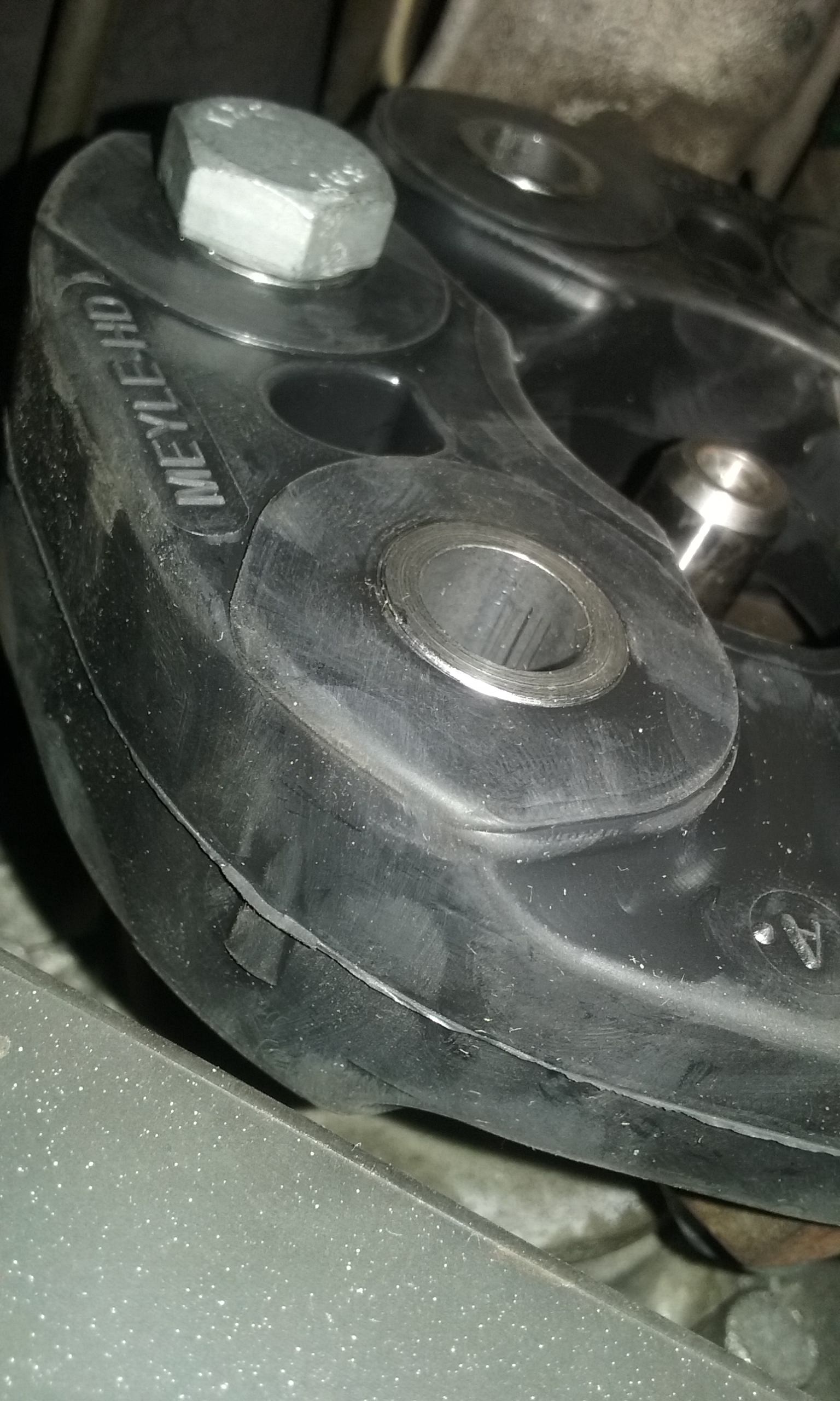

Flector neuf le marquage sur la tranche doit être orienté arbre/pale de fixation.
Les 200nm de la vis avant de pont font un peu flipper.

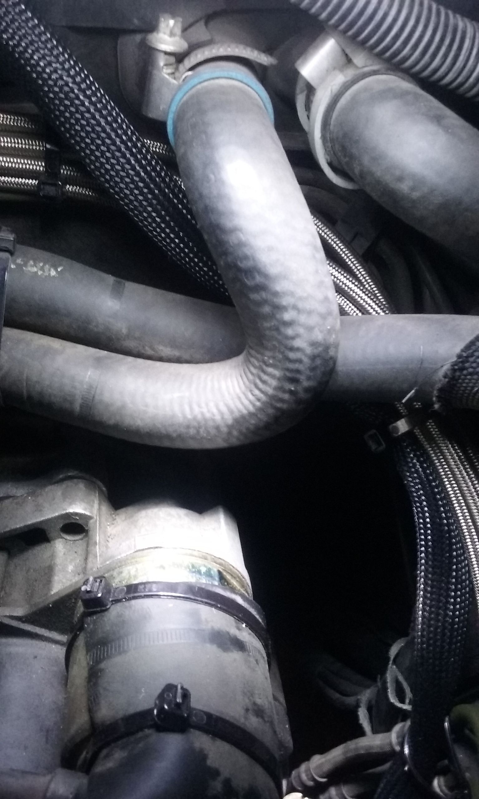

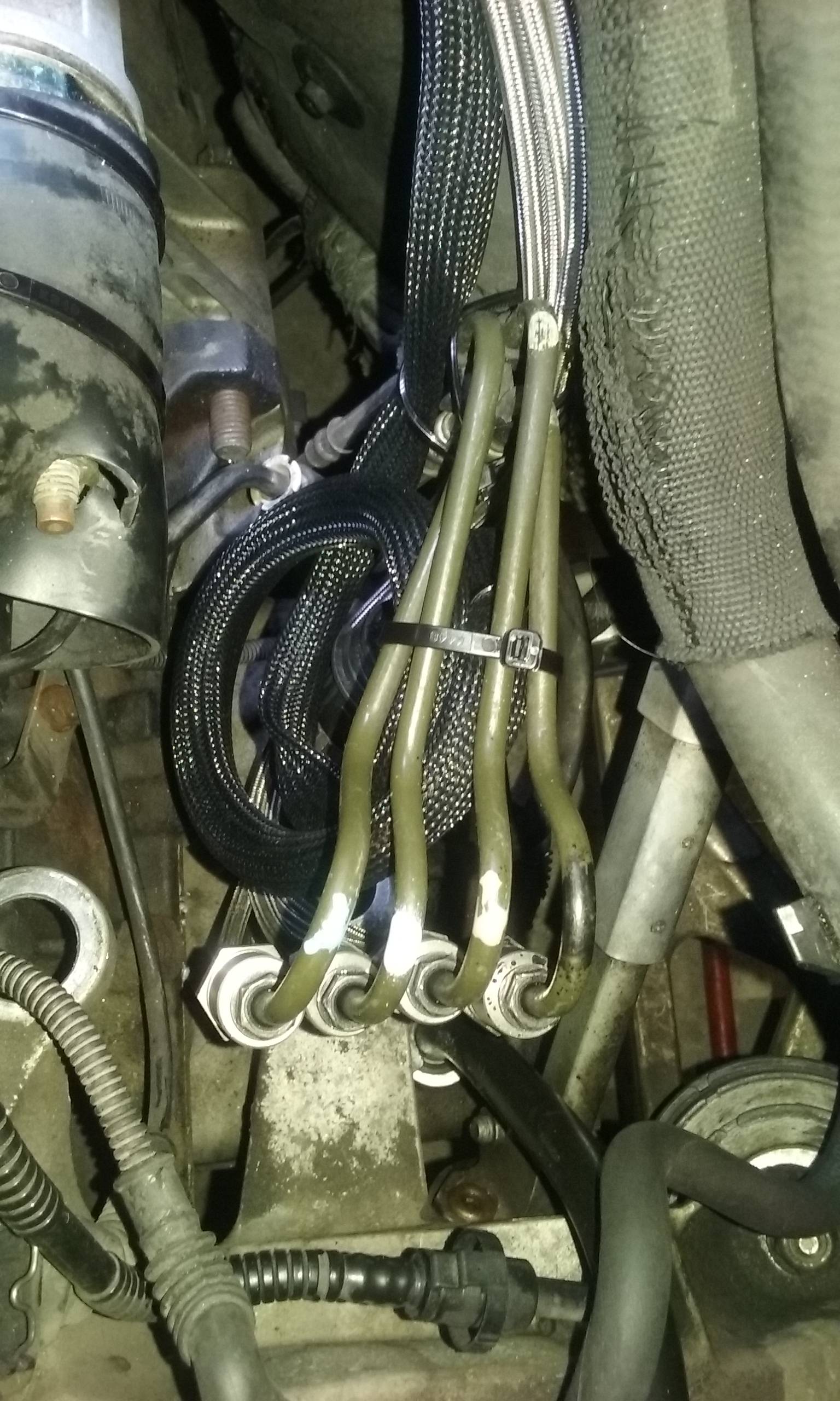

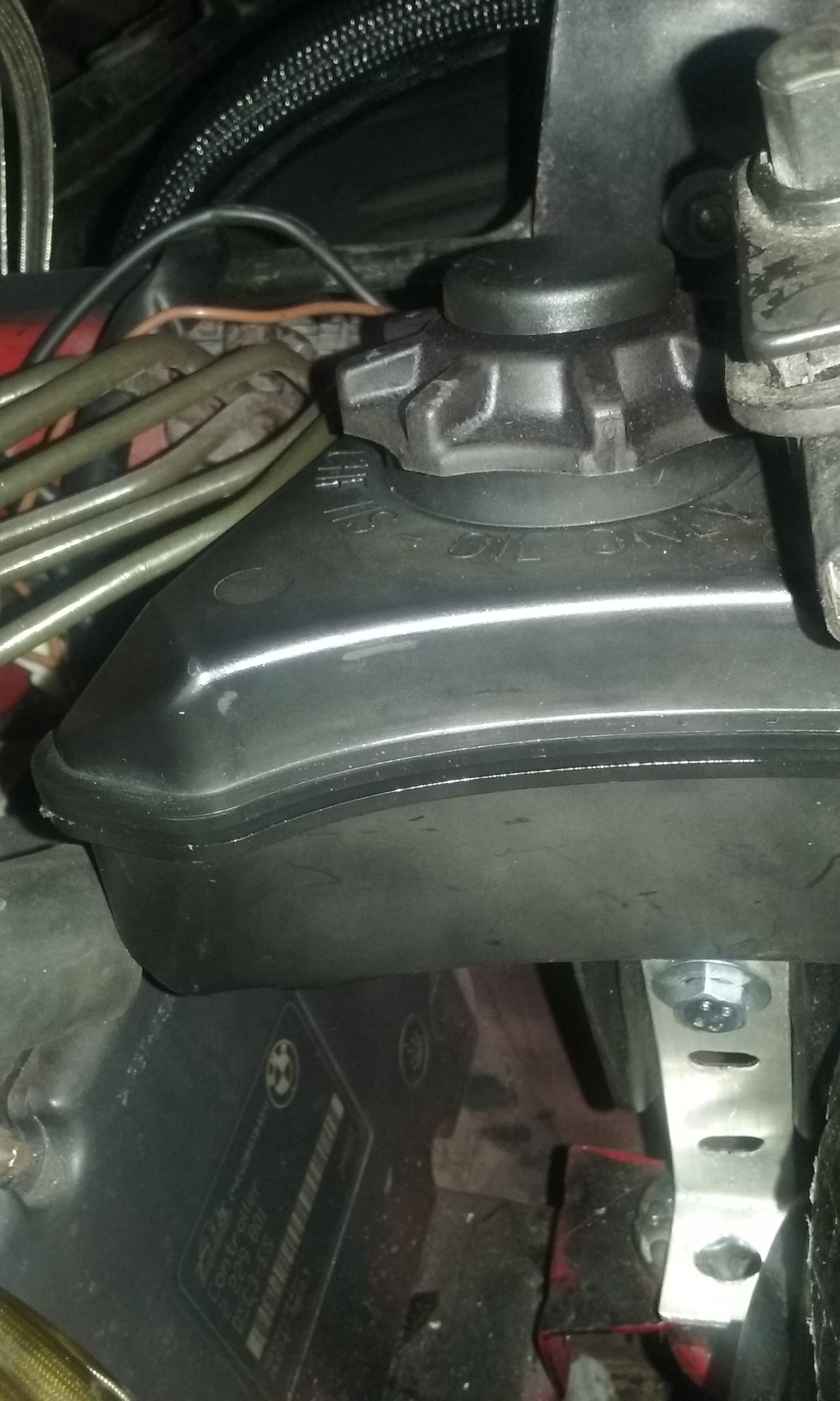

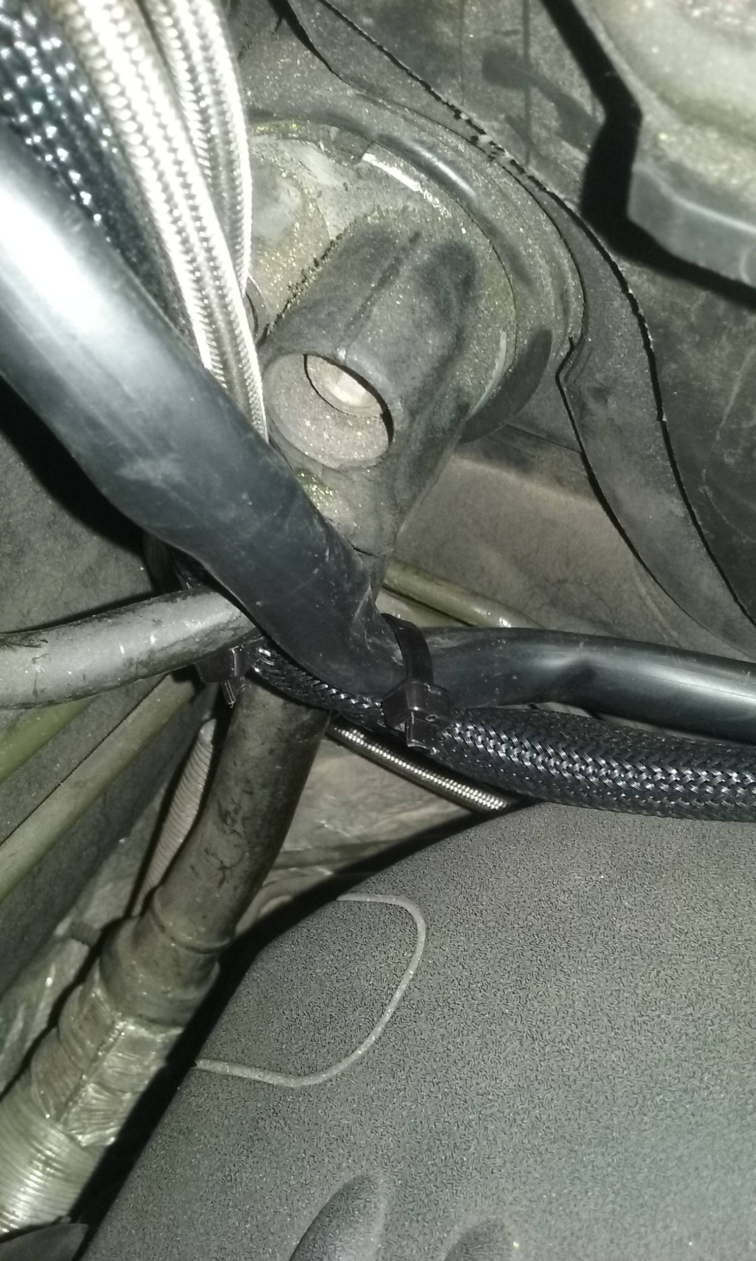

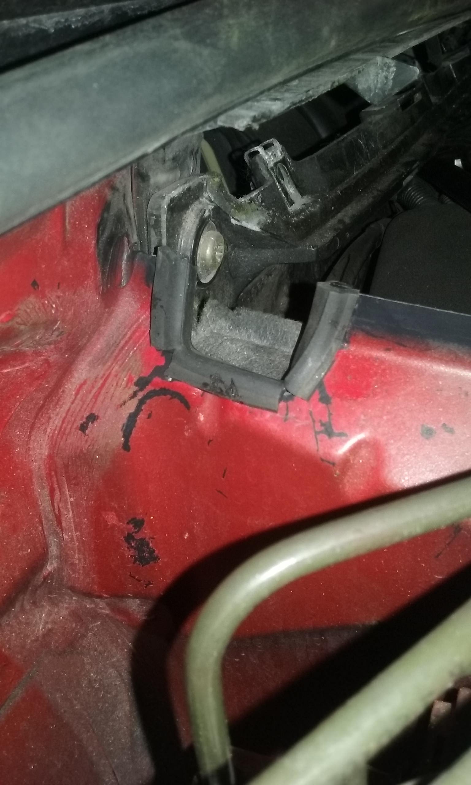

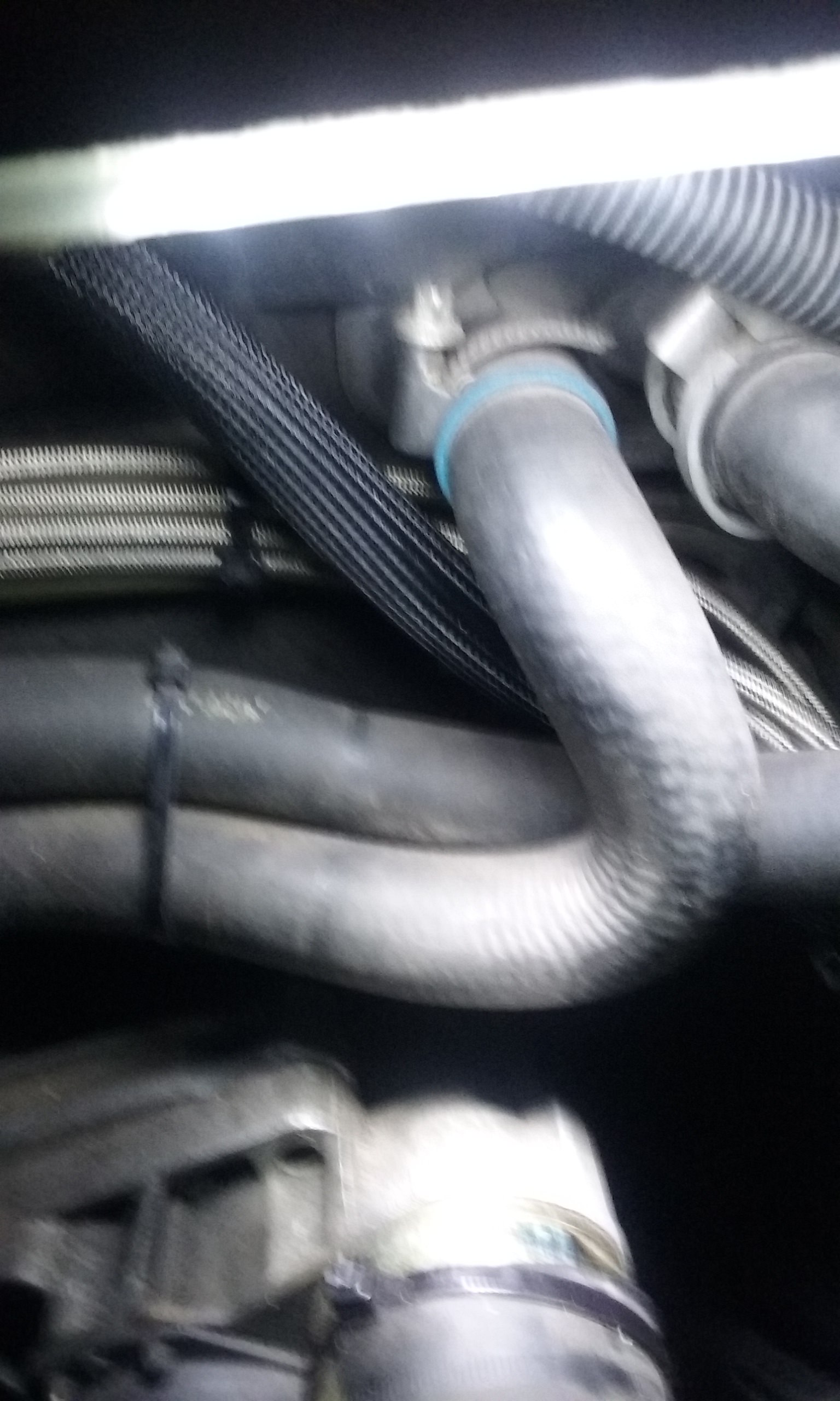

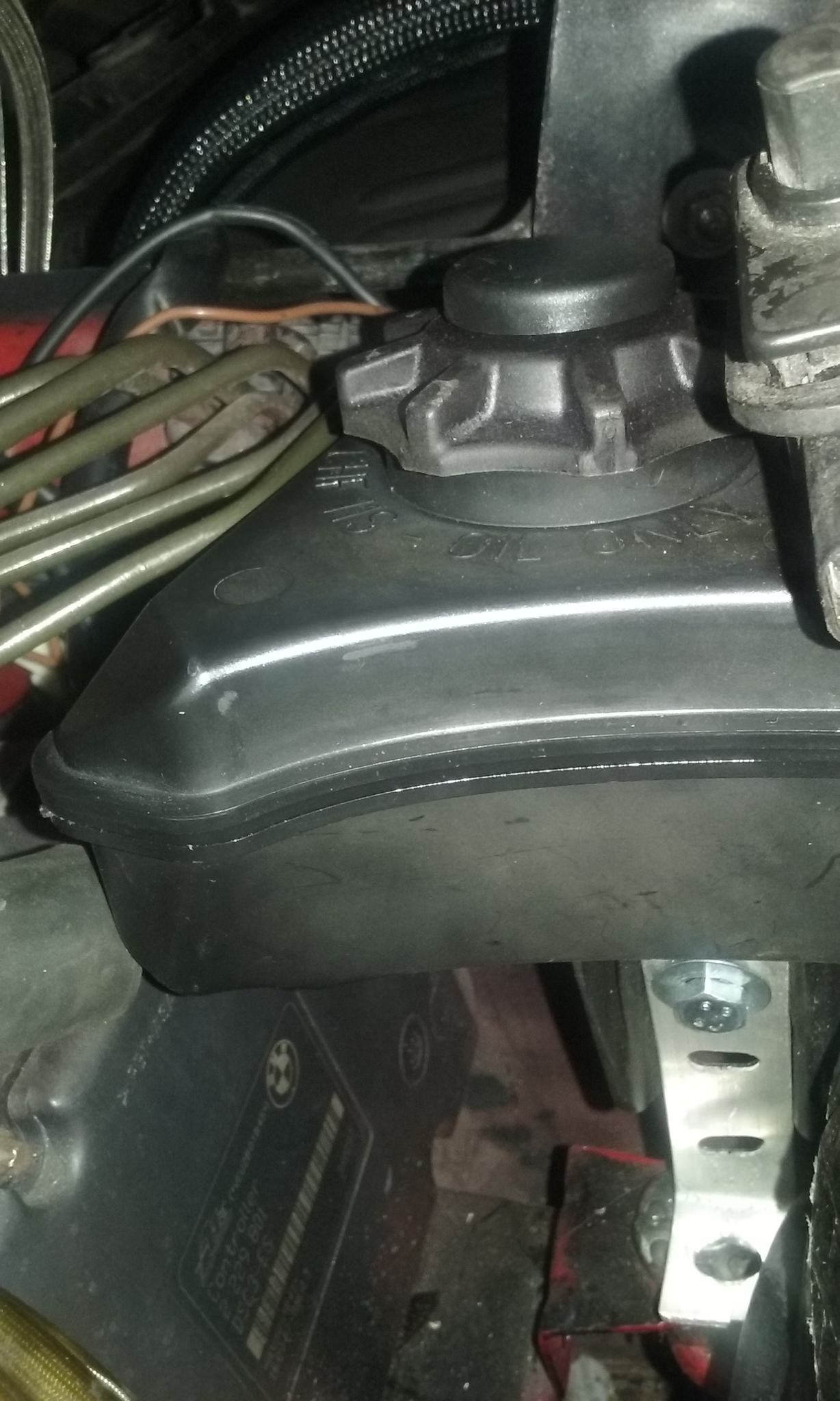

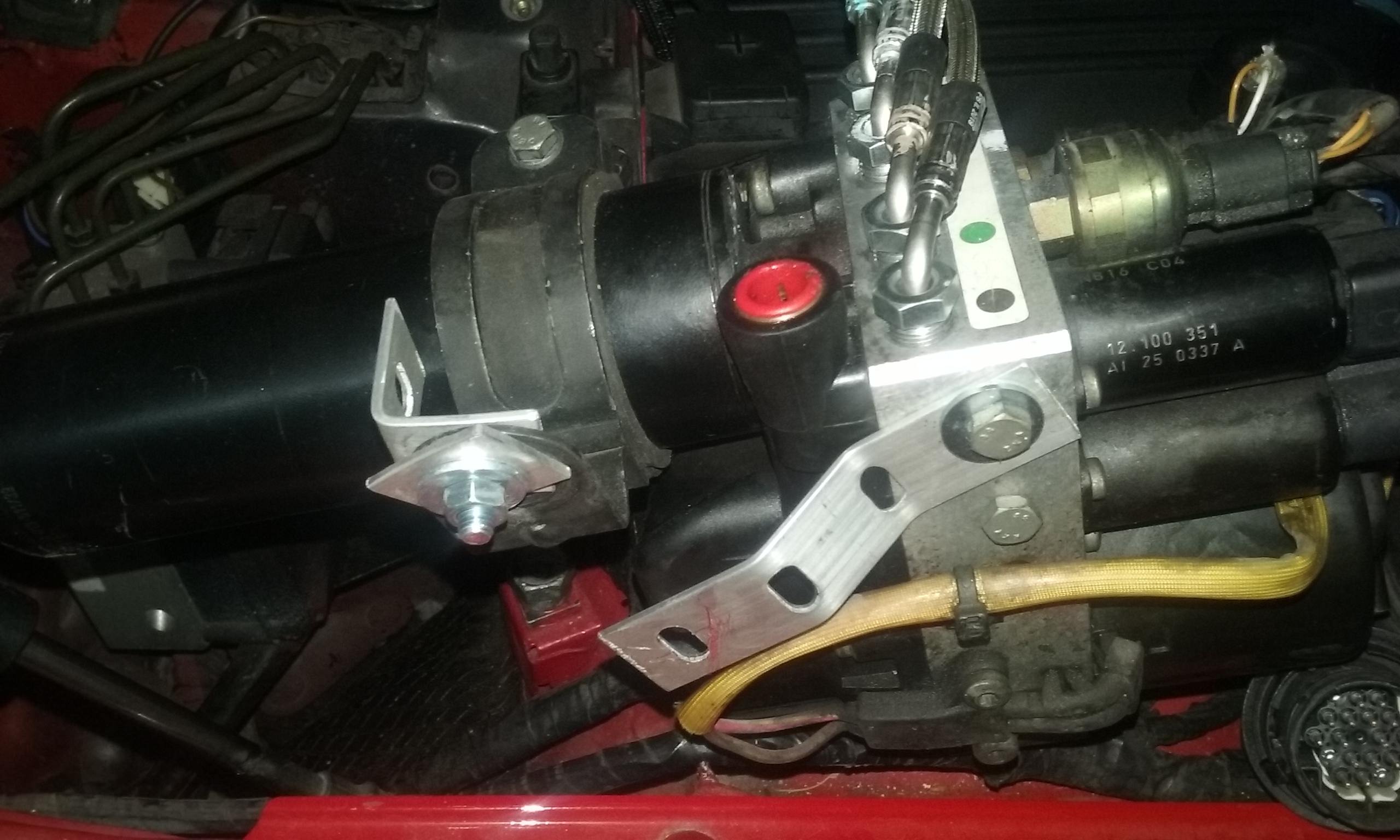

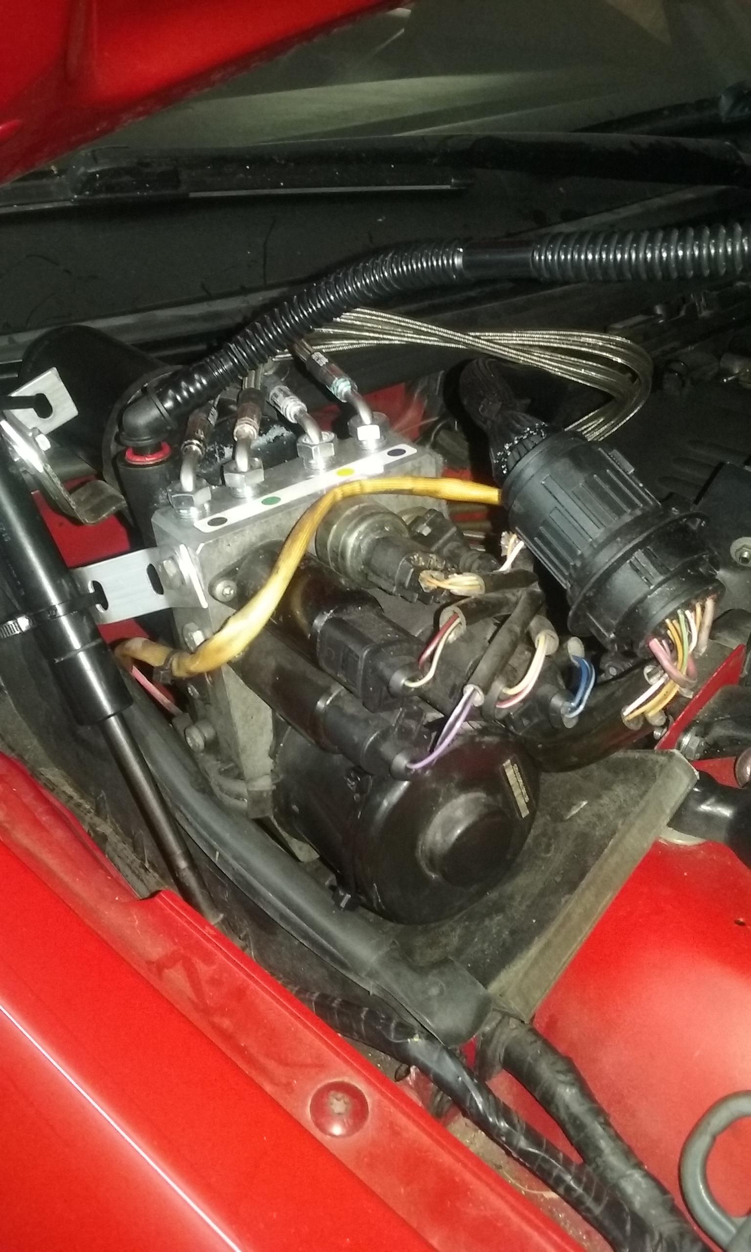

Délocalisation SMGII en cours pas pu finir et une photo de la Map a insérer.
Les pates de fixation sont orientées comme c est suggéré  sur le site de burkhart dont j ai été en contact c est a dire purge en position horizontale puis le groupe ira se loger accumulateur vers le bas.
Bien joué !
T'as une photo un peu plus large du groupe dans le compartiment du DSC ?
Bonne modification ?
Je compte aussi faire cette modification. Comme ///Matthieu si t’as d’autres photos, je suis preneur ??

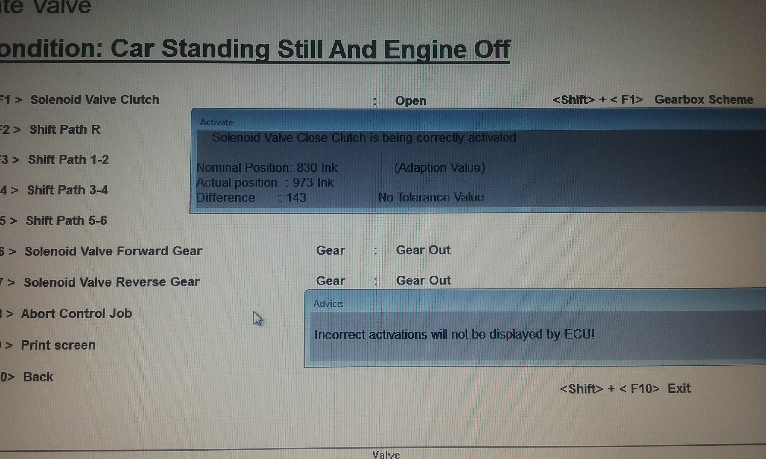

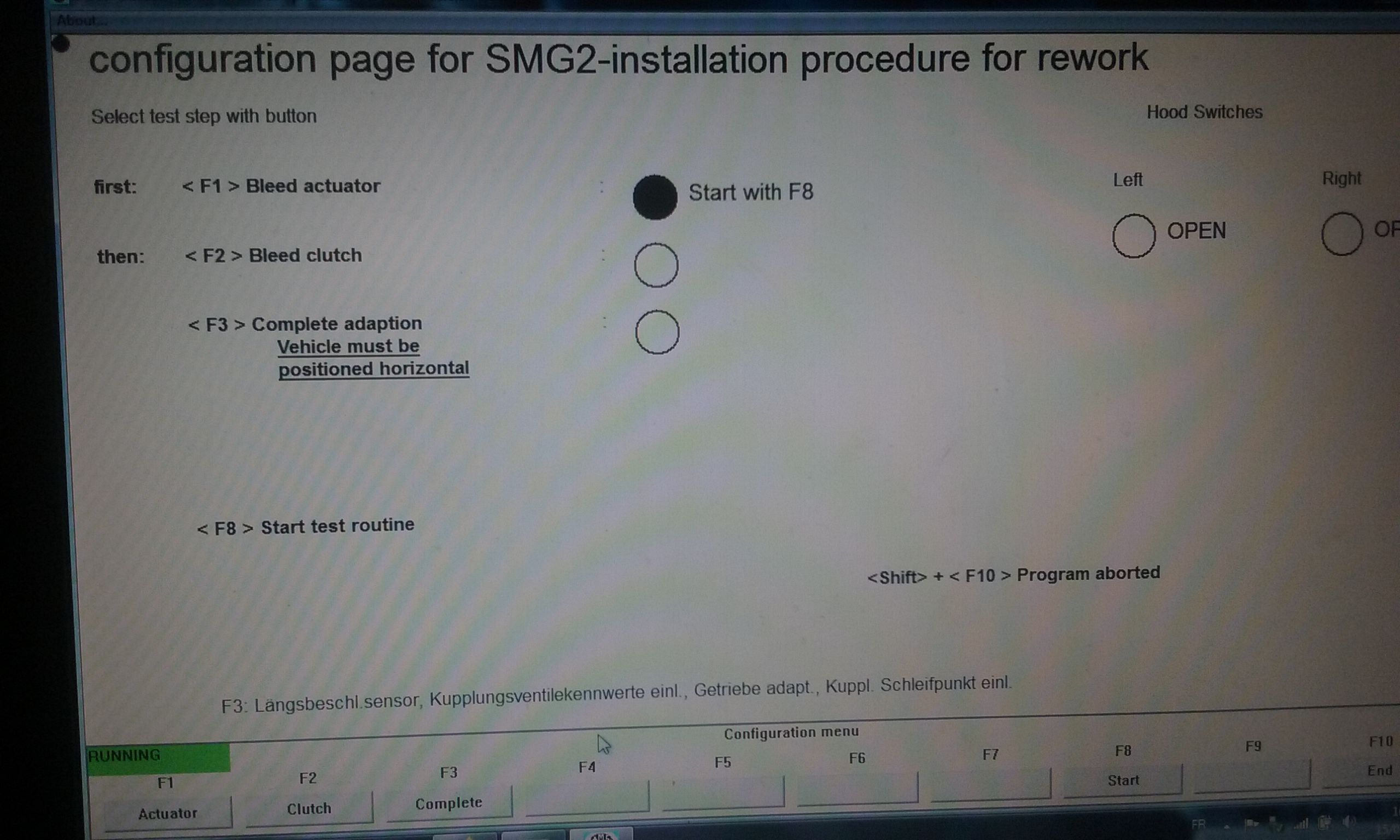

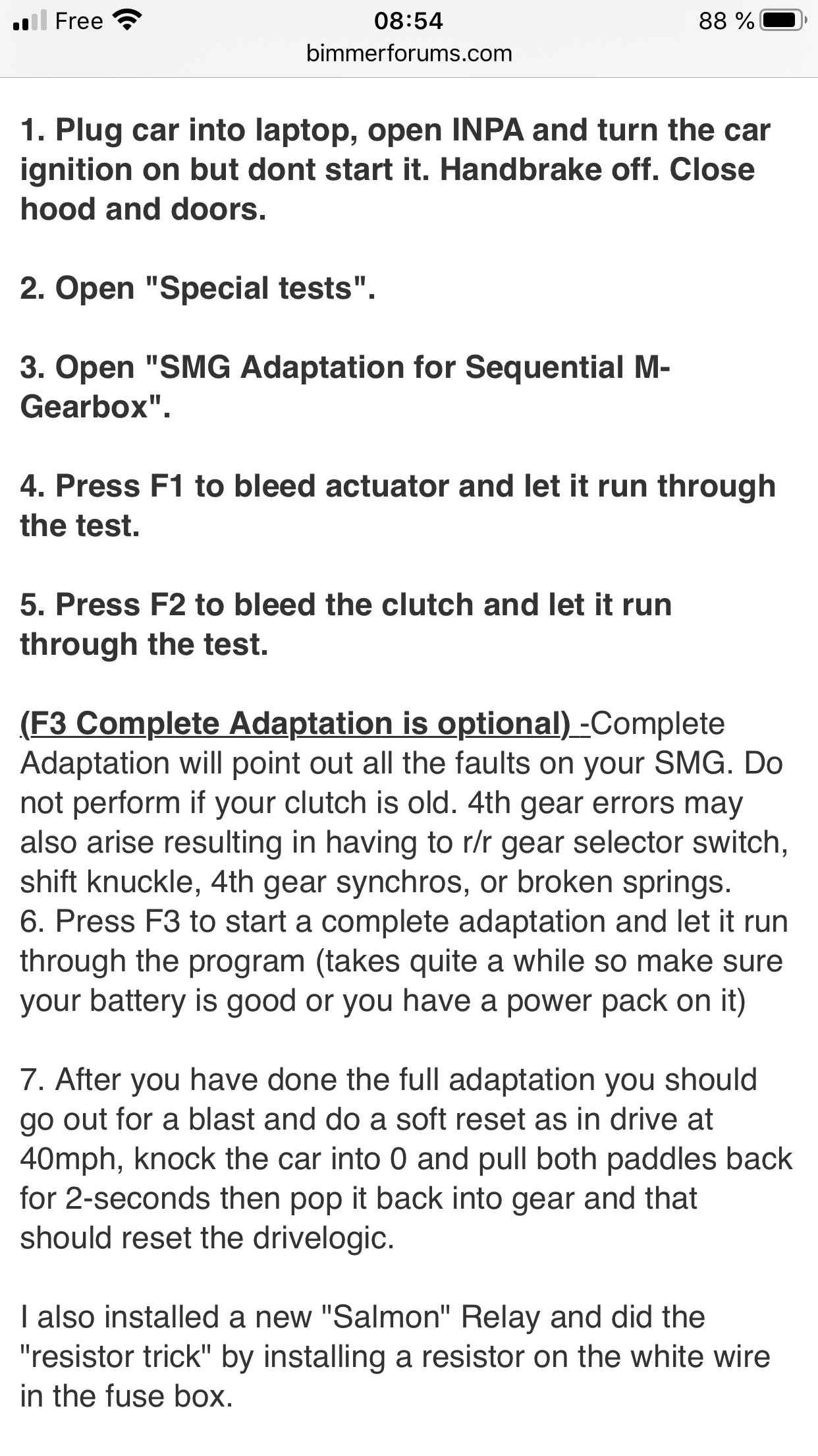

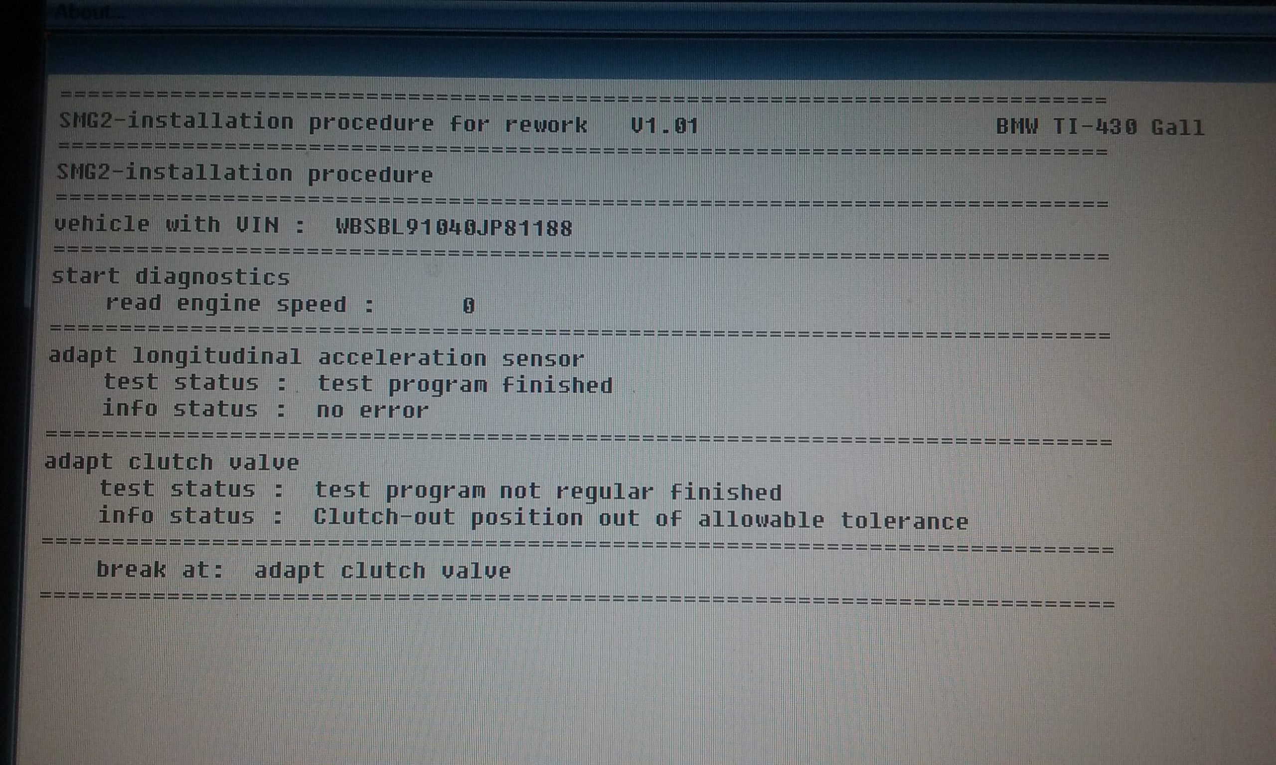

Bon ben tout est remonté et ca marche pas !!! Je vais péter un cable tout est neuf.
Dans inpa étape 1 et 2 ce sont les purges tout se passe bien. Étape 3 a peine commencée ca s arrête defaut concernant l embrayage il marque "adapt SMGII clutch out position out of allowable tolerance".
En plus quand je vais dans le menu tester les passages de rapports il sait pas mettre les rapports pairs 2 4 6. J en ai marre...
Si quelqu un a une idée.
Salut ,
as tu ISTA ?
sur la mienne pareil ,il a fallu plusieurs purges avant de réussir l'adaptation de l'embrayage .
j’avais commencé a purger avec INPA  sans réussir l'adaptation
pour refaire purge et adaptation avec ISTA  et ça a fonctionné ...après te dire pourquoi et si ça fera pareil sur la tienne ???

ista d + kdcan   , je regarde comment te l'envoyer
Voici une procédure que j’ai mis de côté le jour où je déplacerai le groupe ? (trouvé sur les forums anglophones)
