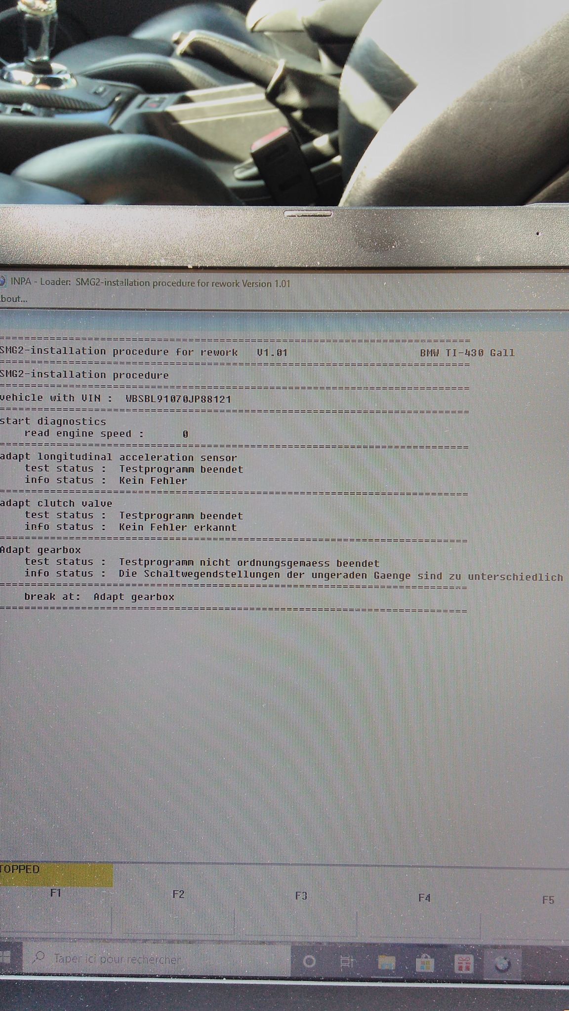

Merci  C est ce que j ai fait mais ca s arrête en début d étape 3 en disant embrayage hors tolerance. J ai demonte le recepteur rien d anormal hormis que le pion d embrayage était peut être légèrement moins enfoncé que l origine car impossible d enfoncer davantage.
J avais déjà fait une réadaptation avec inpa ca avait fonctionné au bout de la troisième fois déjà....

je me suis servi de ISTA car comme pour toi je suis resté bloqué à l'etape 3   avec INPA.
j'ai ensuite tout recommencé avec ISTA et çà a fonctionné  (purge x fois  et point de patinage )
pourquoi ca a bloqué avec INPA ? je ne sais pas .?

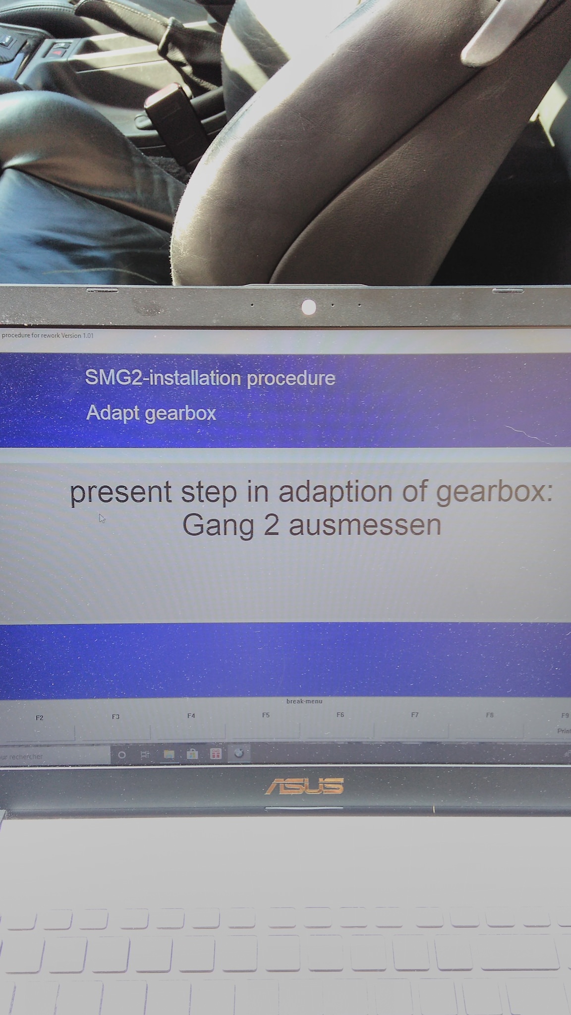

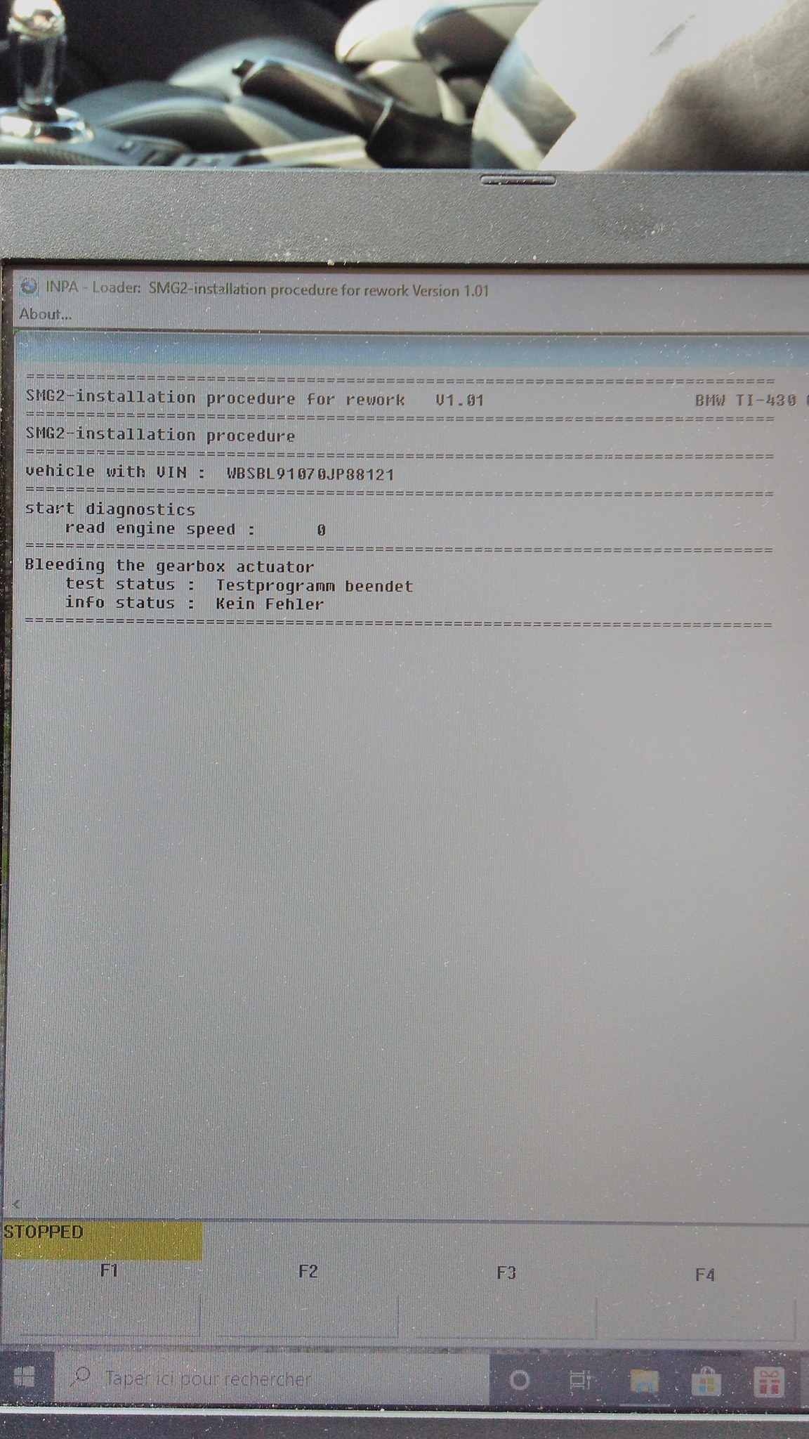

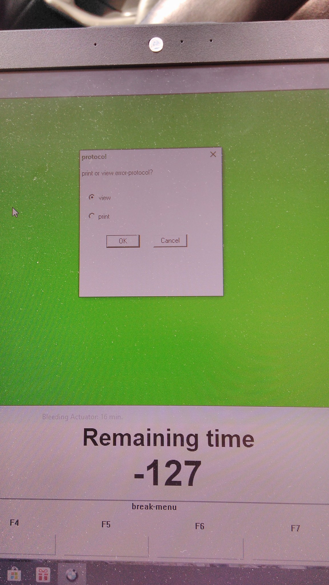

C'est parti étape 1 purge actuateur
Étape 1 terminée

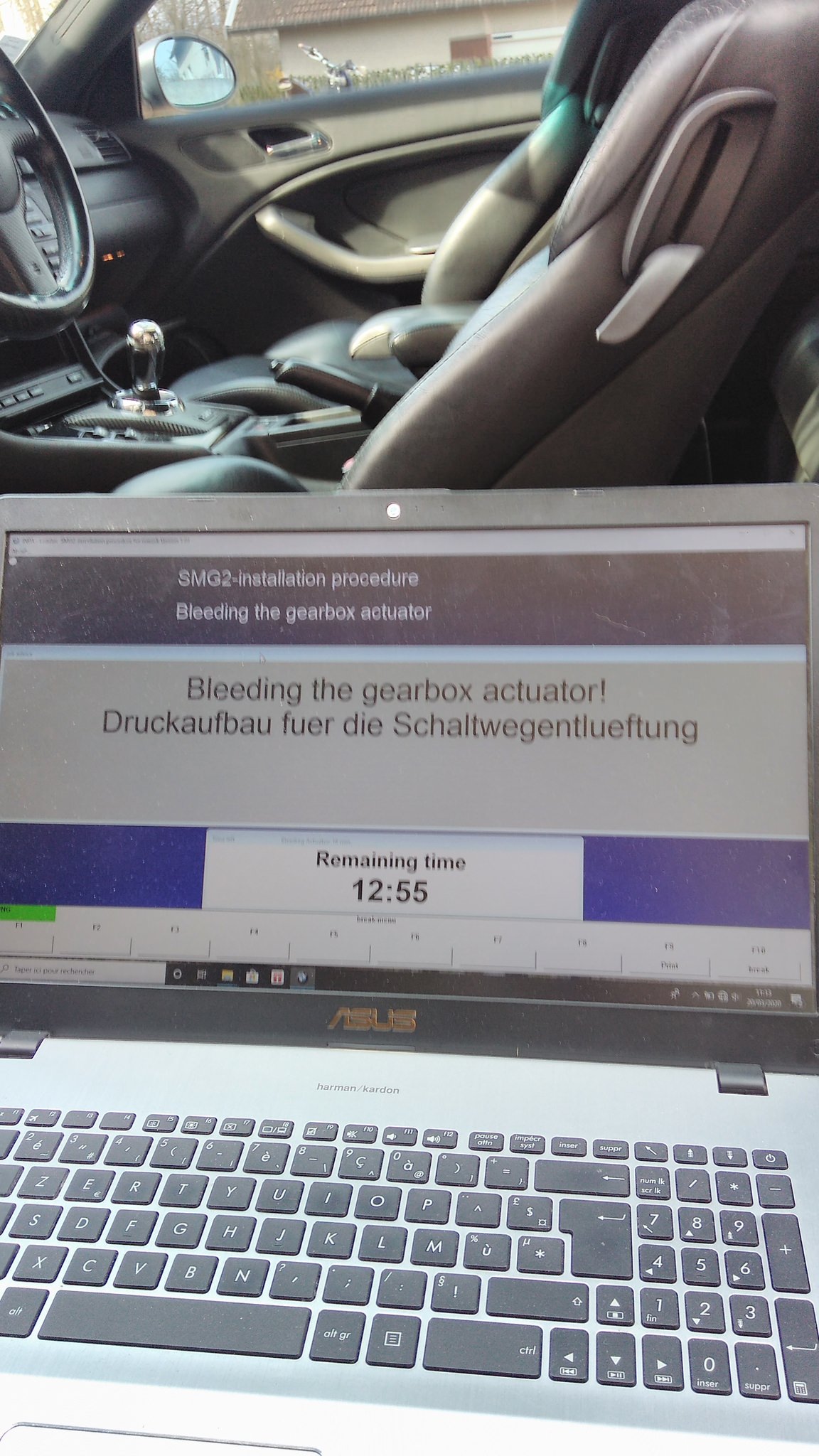

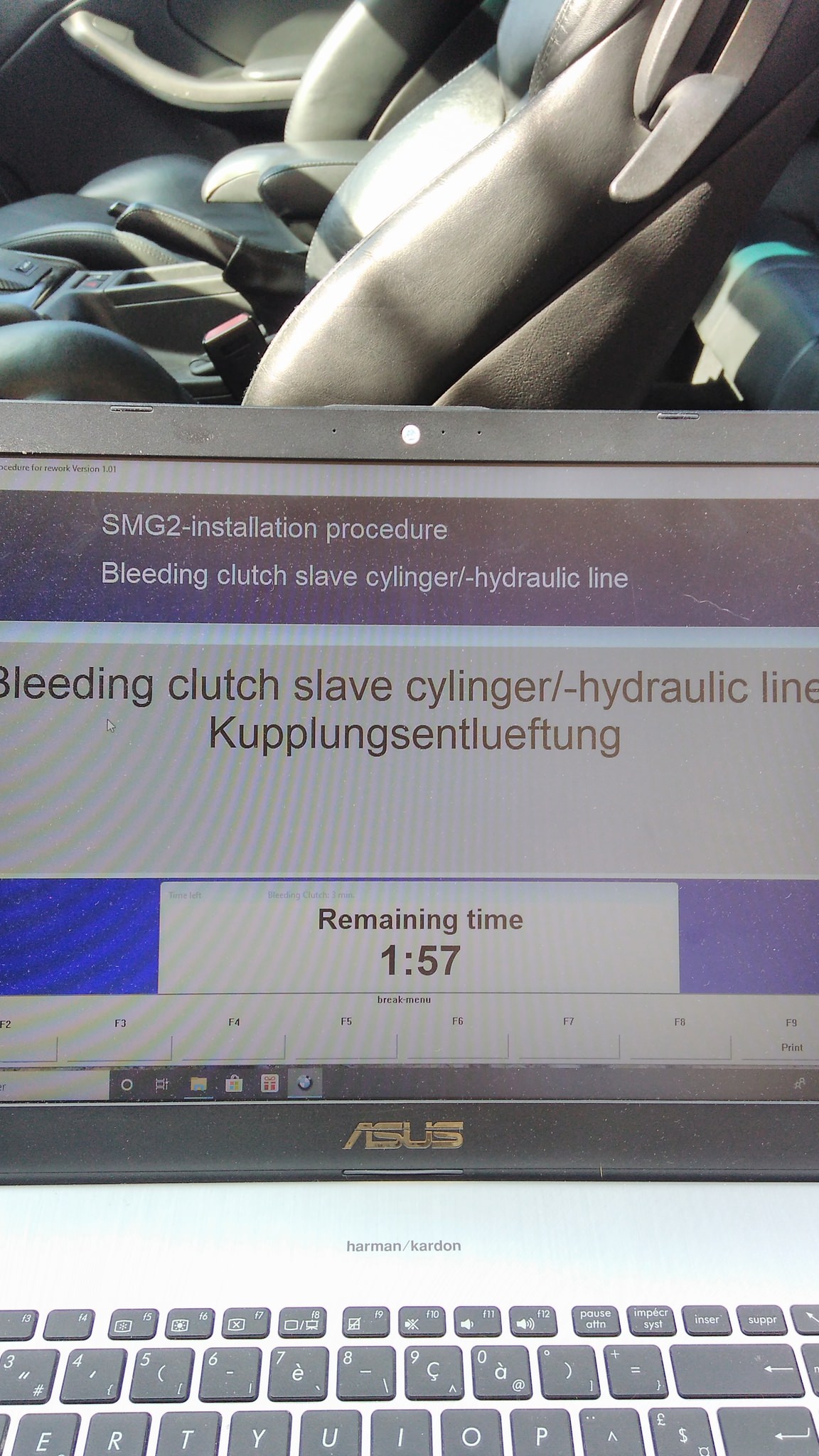

Étape 2 purge cylindre d'embrayage
Modifié par sebicrew
Étape 2 terminer

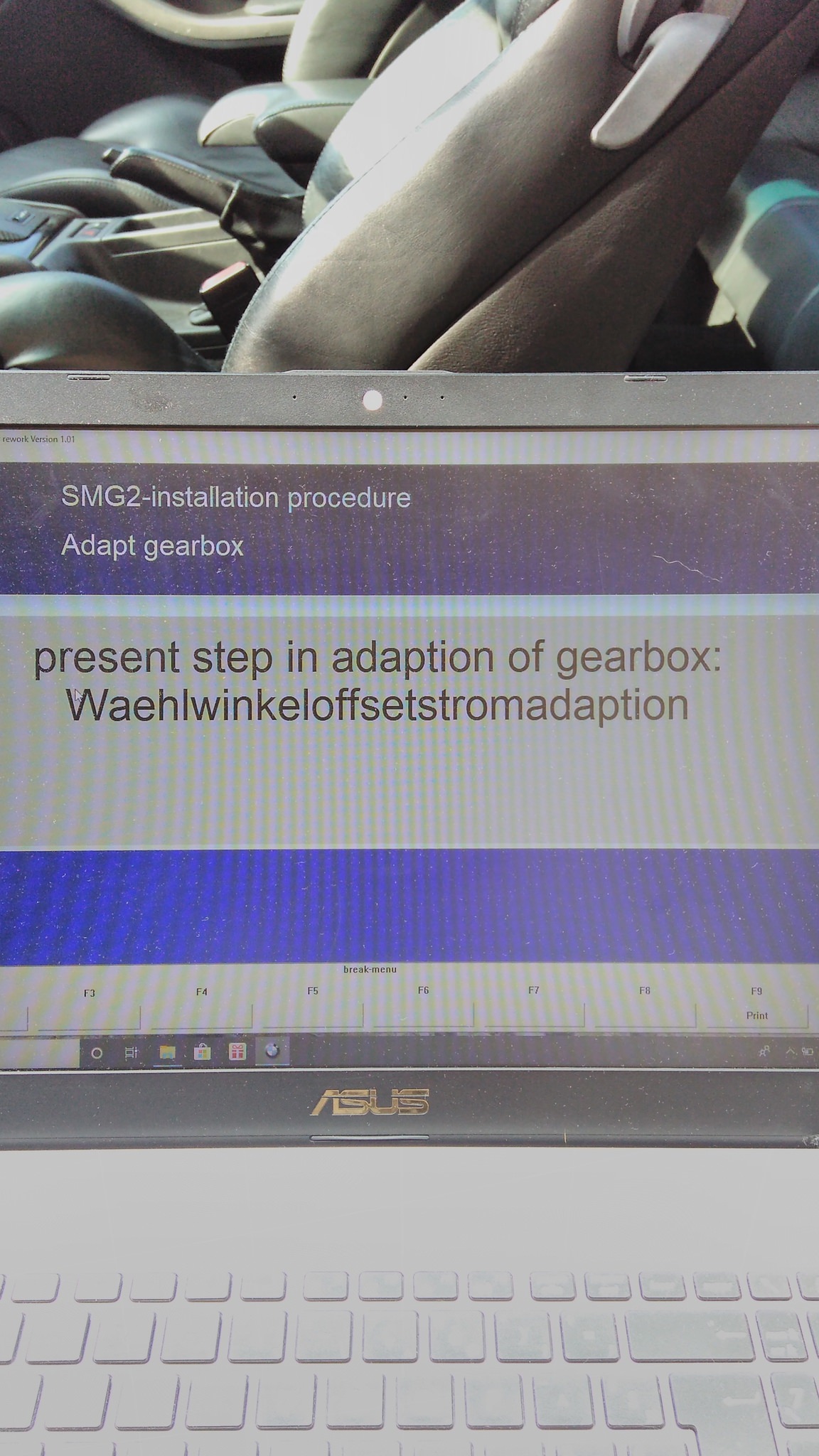

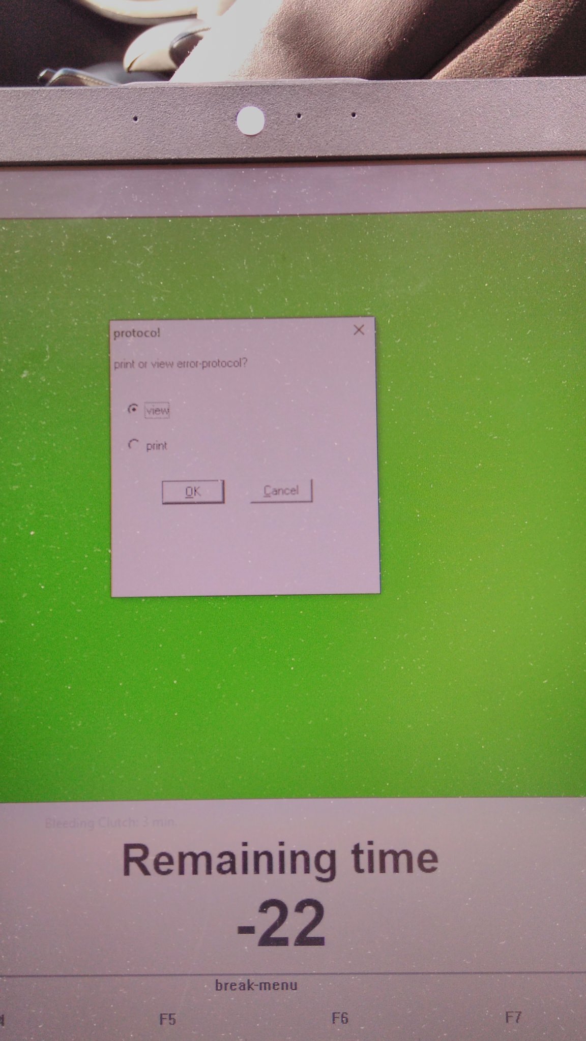

Instant critique étape 3 adaptation complète...
Étape 3 terminée

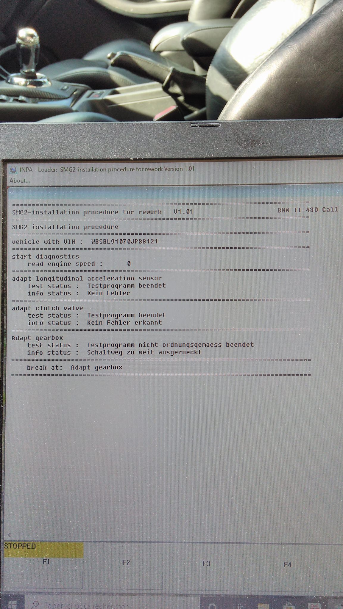

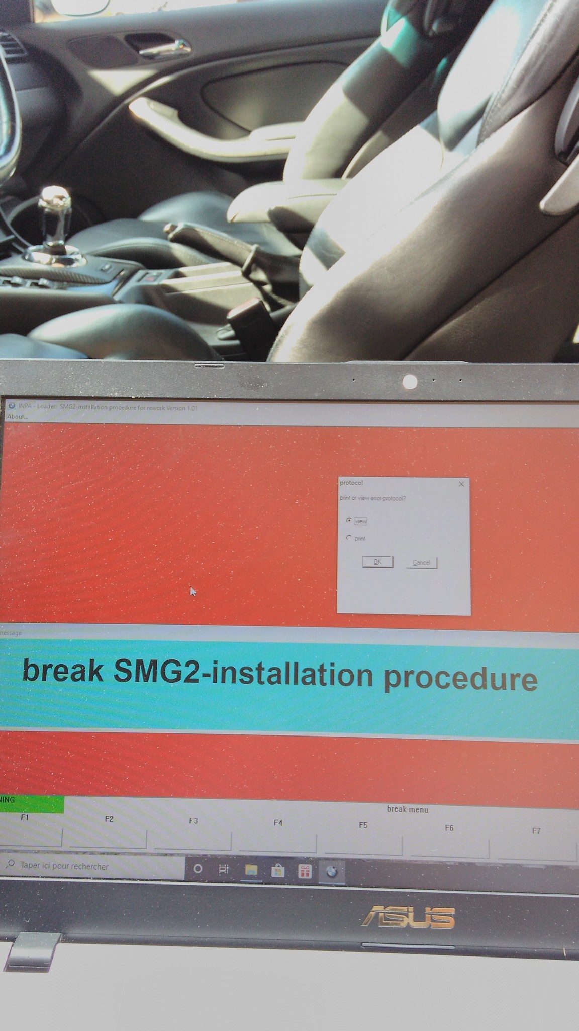

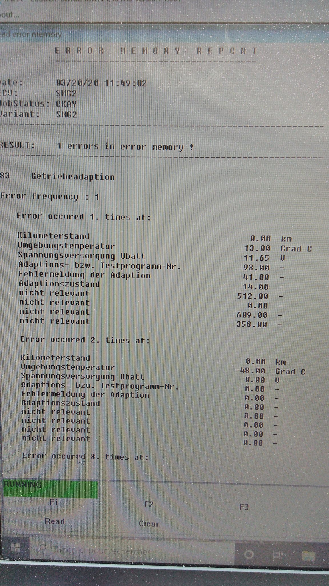

Problème comme auparavant je lance test routine F8
Si des pros pouvaie't nous aiguiller sur le résultat du test 3 ce serait sympa
Adaptation complète terminé sous F8 résultats
Un seul code défaut après les différentes étapes
Roue crantée au tableau de bord allumé après les différents tests
effaçage code défaut =plus de roue crantée
la voiture démarre les vitesses passent sans souci

Pourquoi cette etape ne fonctionne pas avec INPA ?  je ne sais pas  ...
