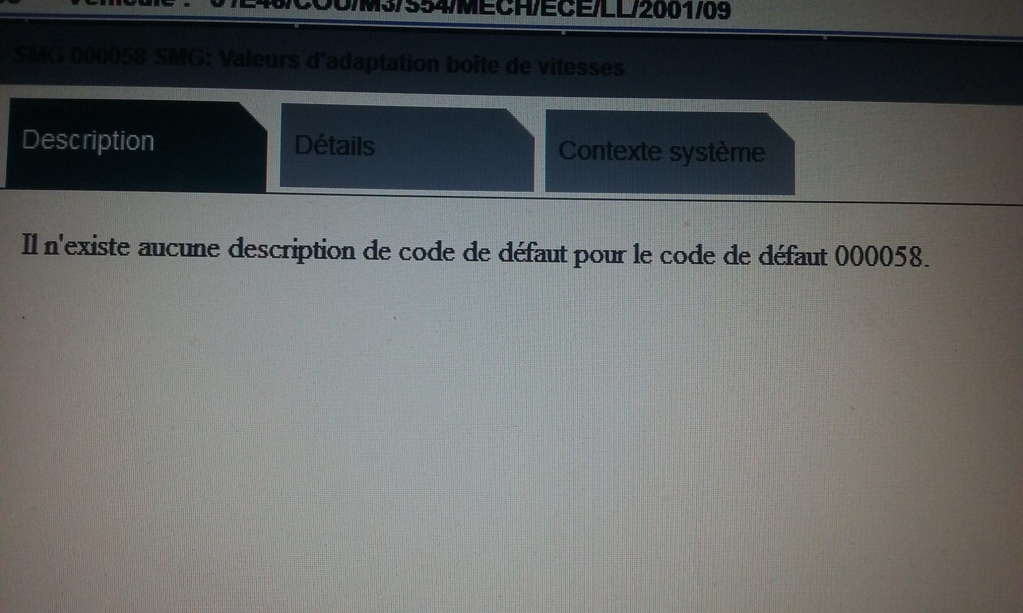

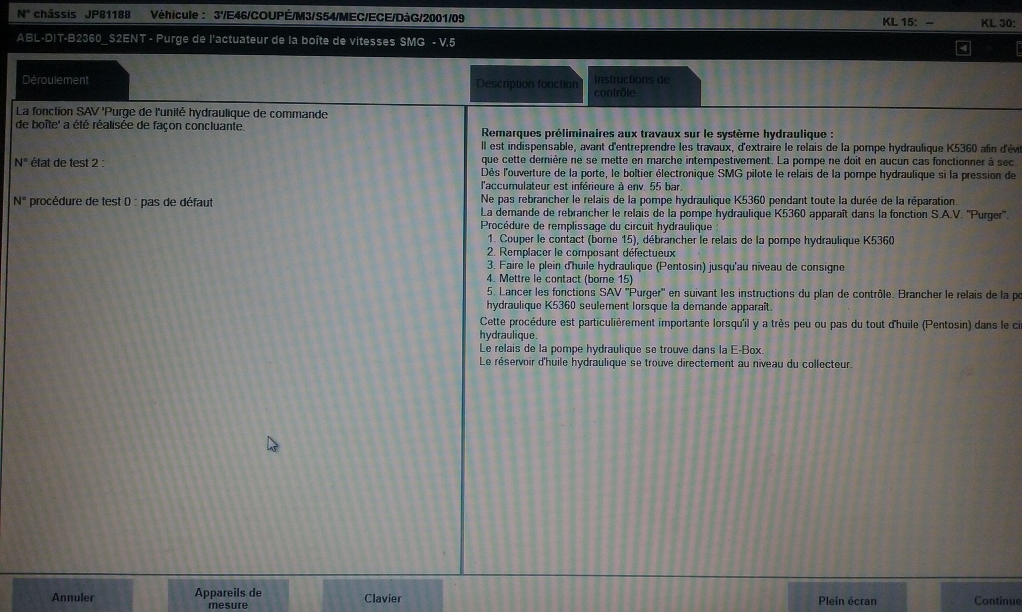

Hier soir j ai juste fait une purge de l actuateur de boite, suite a cela j ai testé  et tous les rapports passaient. Après plusieurs essais la 6 avait tout de même du mal, je vais recommencer une purge de l actuateur aujourd'hui.a la fin de la procédure le voyant crante s allume mais le logiciel dis que le défaut ne correspond a rien.

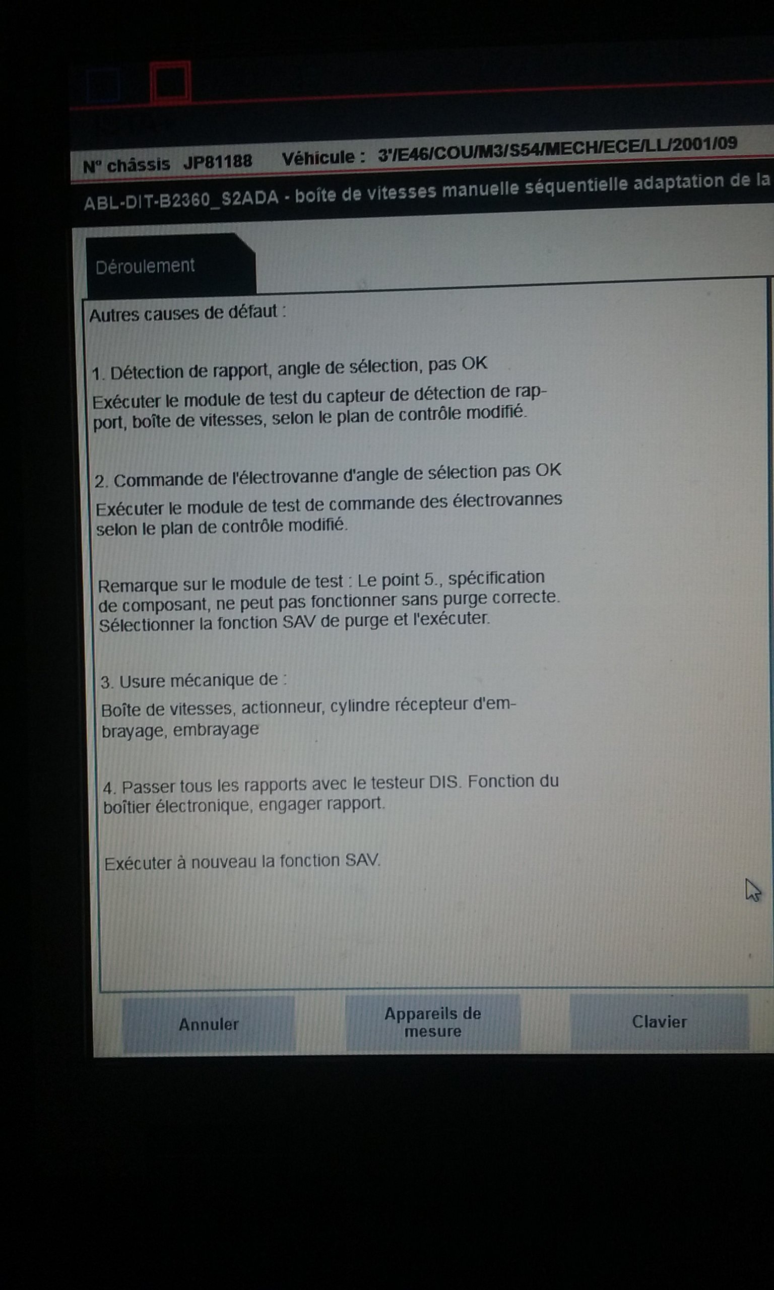

Inpa ne fonctionne plus mais il s arrêtait a adapt C lutch valve lors de l étape 3 reapprentissage, avec comme defaut que le capteur d embrayage indiquait une valeur hors tolerance.
La seule différence a l origine c est le pion d embrayage en métal qui ressort légèrement plus que l origine, de l ordre de 1mm max, donc par conséquent ce mm se reporte de l autre côté de la fourchette sur le recepteur d embrayage, est ce que c est ca qui foutrait la Mer de? Je ne sais pas.
On va continuer sous ista et on verras...

Avec ista j ai refait une purge de l actuateur ce matin, l opération s est déroulé correctement malgré 2/3 bruits f lippants. Le voyant crante se rallume a la fin de la procédure pour indiquer un défaut inconnu pour lui  (0003b).

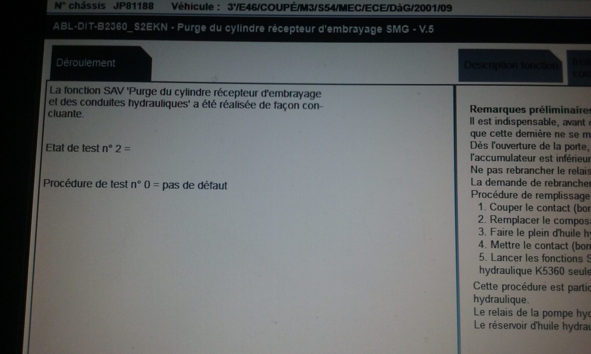

J ai purgé  le recepteur d embrayage, ca s est conclu de bonne manière. Mais bon les purges fonctionnaient déjà sous inpa.

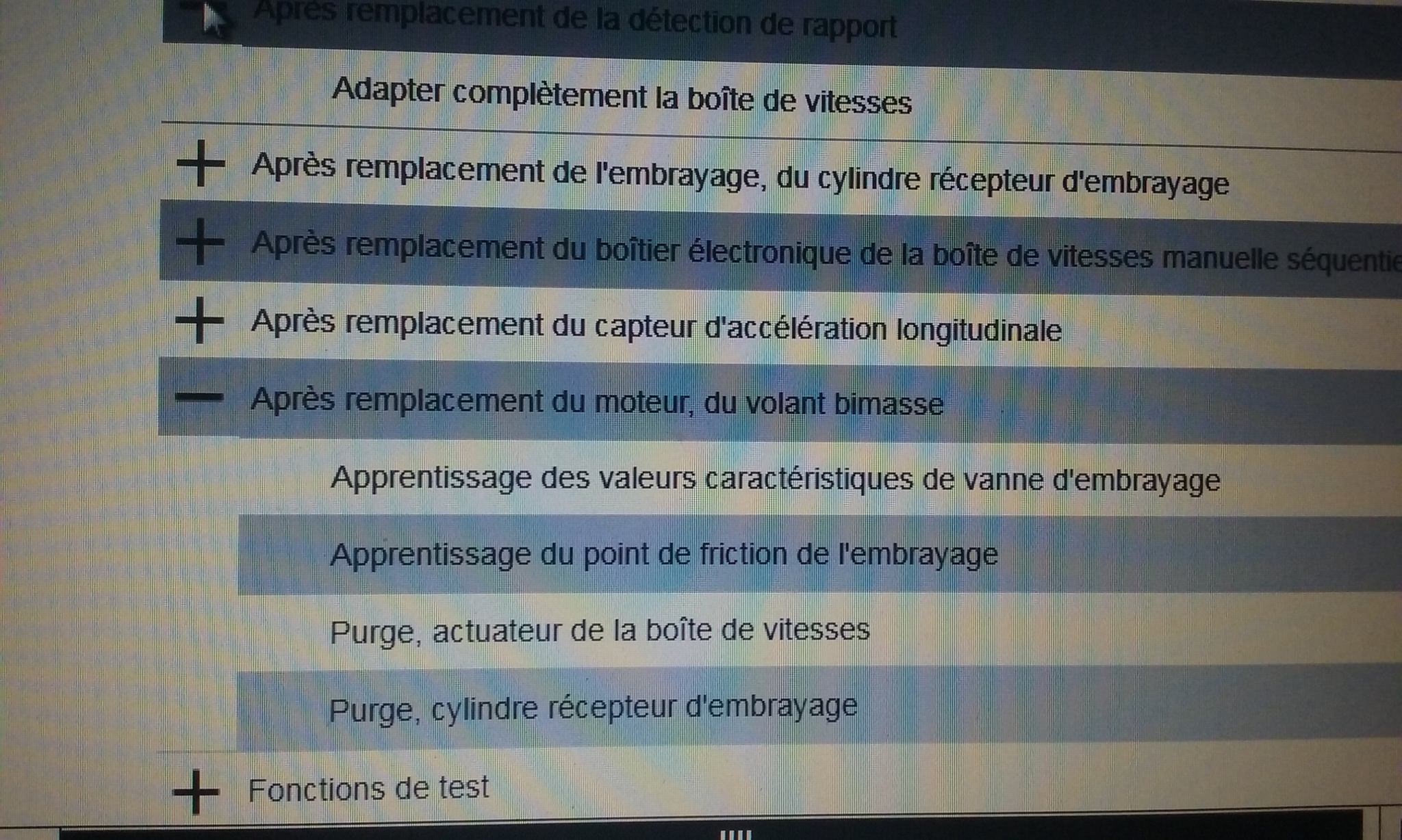

Dans les procédures il y a le capteur longitudinal, je ne vois pas ce qu' est ce truc ni ou il se trouve donc je ne pense pas avoir a faire cette procédure?
Sinon la suite serait:
-apprentissage des valeurs carateristiques de la vanne d embrayage
-apprentissage du point de friction de l embrayage
-adapter complètement la boîte de vitesses
Dans cet ordre j imagine...

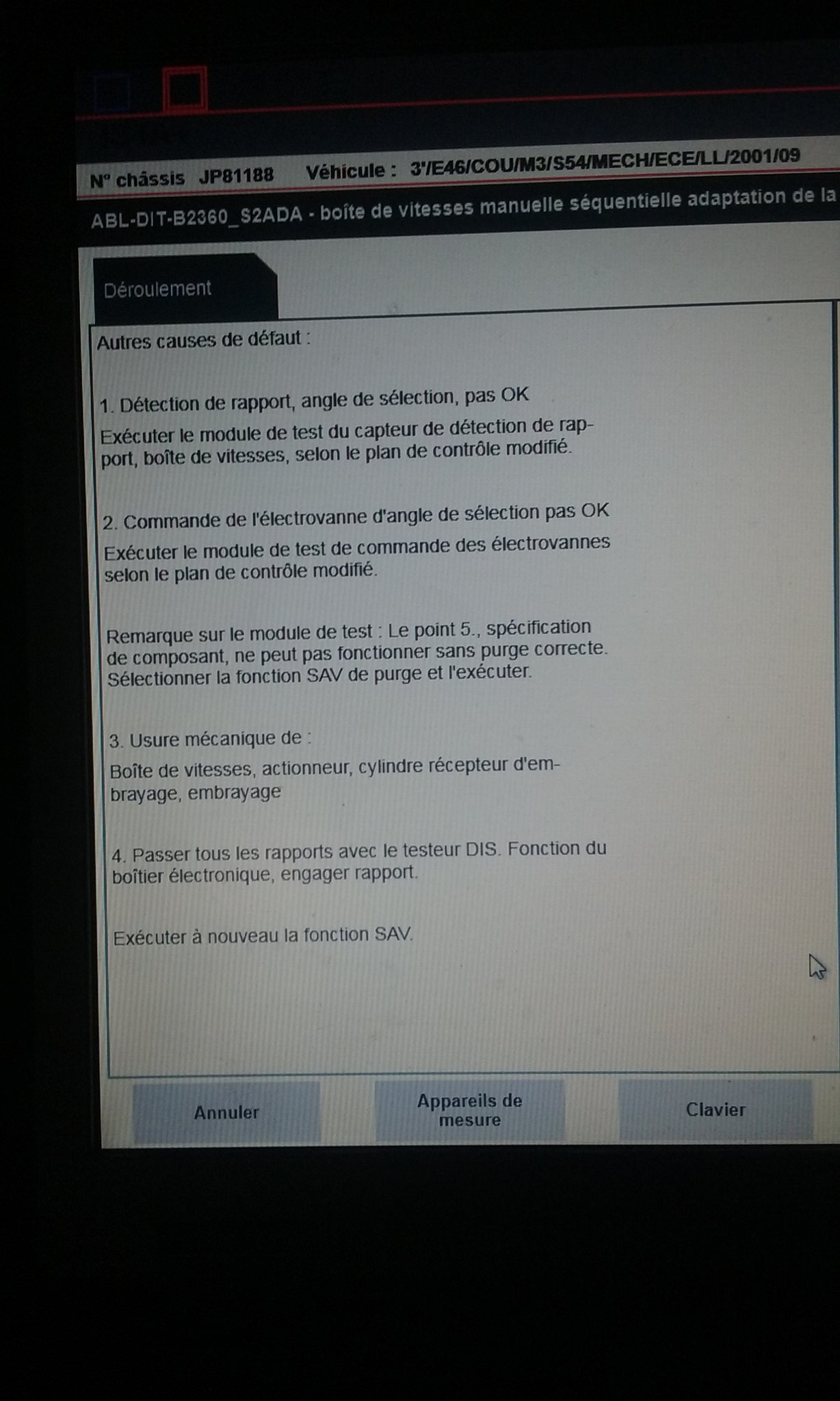

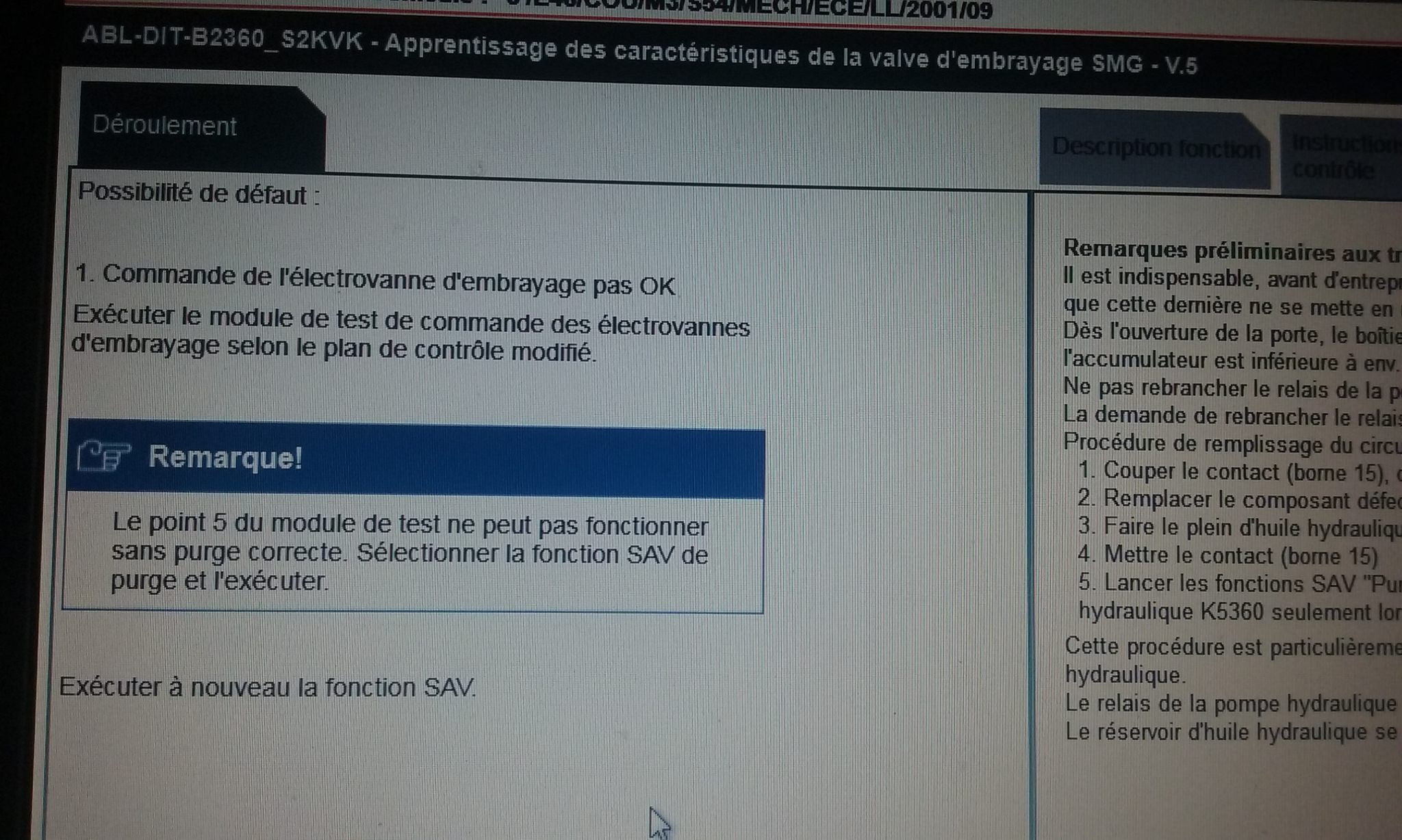

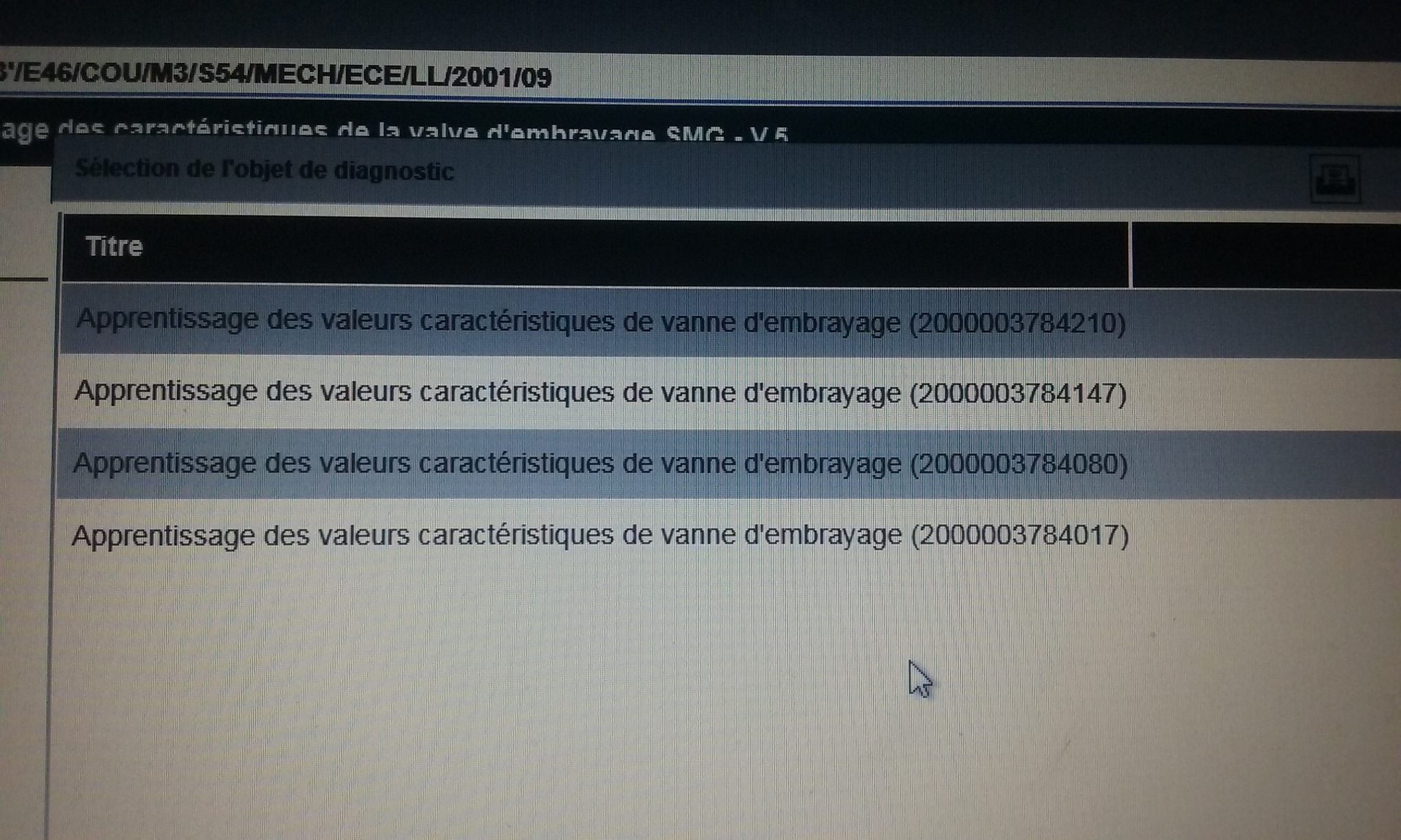

Voila le résultat pour apprentissage vanne embrayage, pas ok et d ailleurs ya 4 numeros allez savoir lequel faut choisir....
Et un test d adaptation complète bv qui bien sur n as pas fonctionné.
Salut ,
oui c vrai ça .... pourquoi plusieurs choix ?
