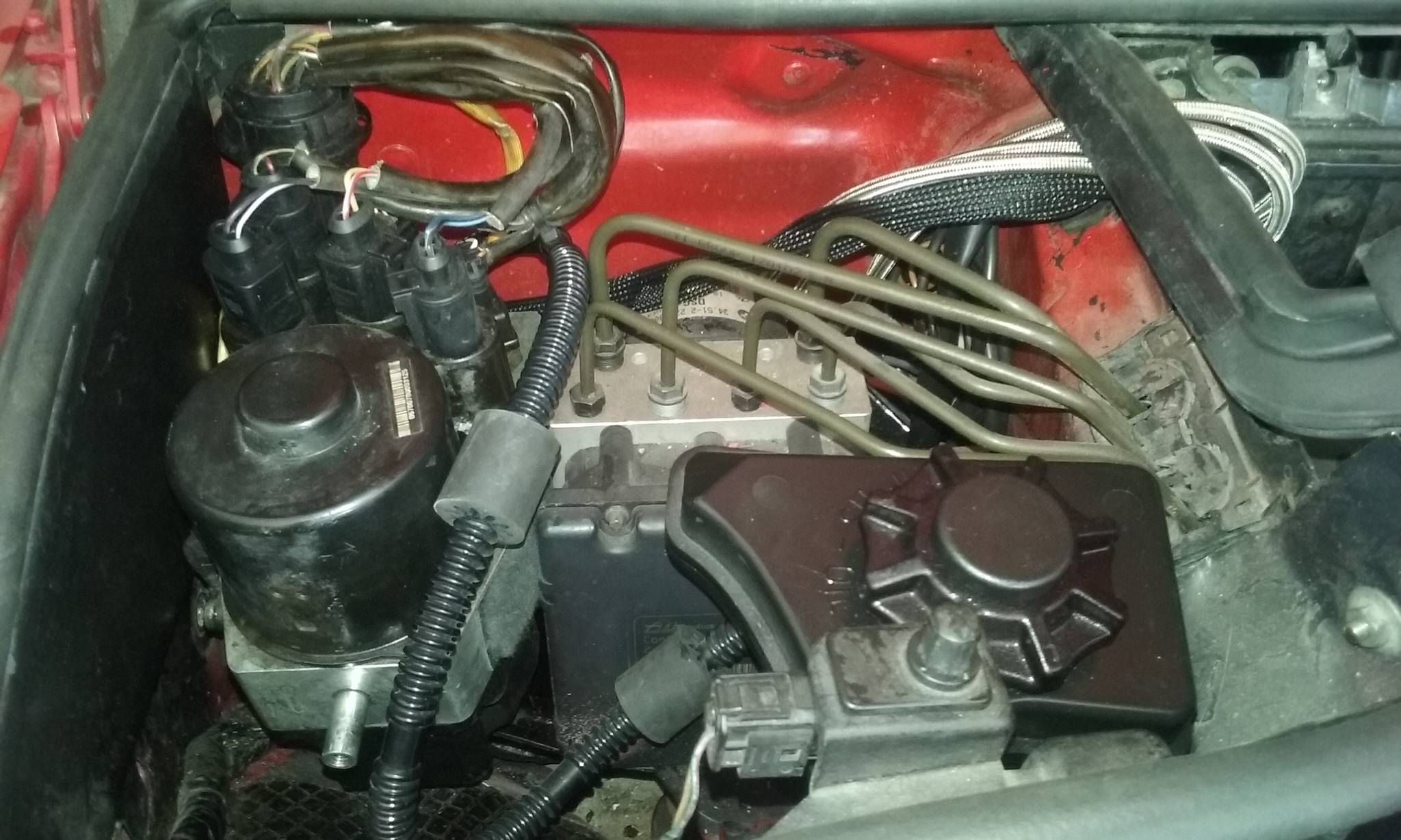

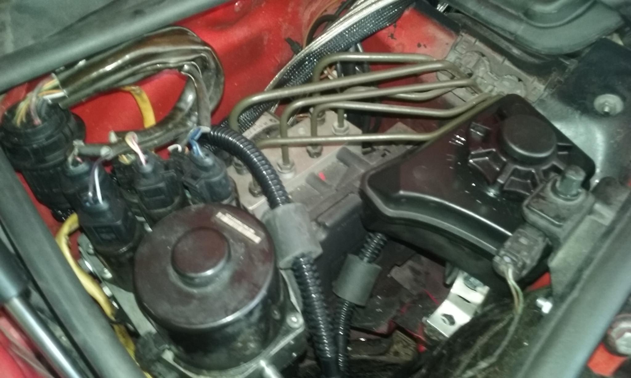

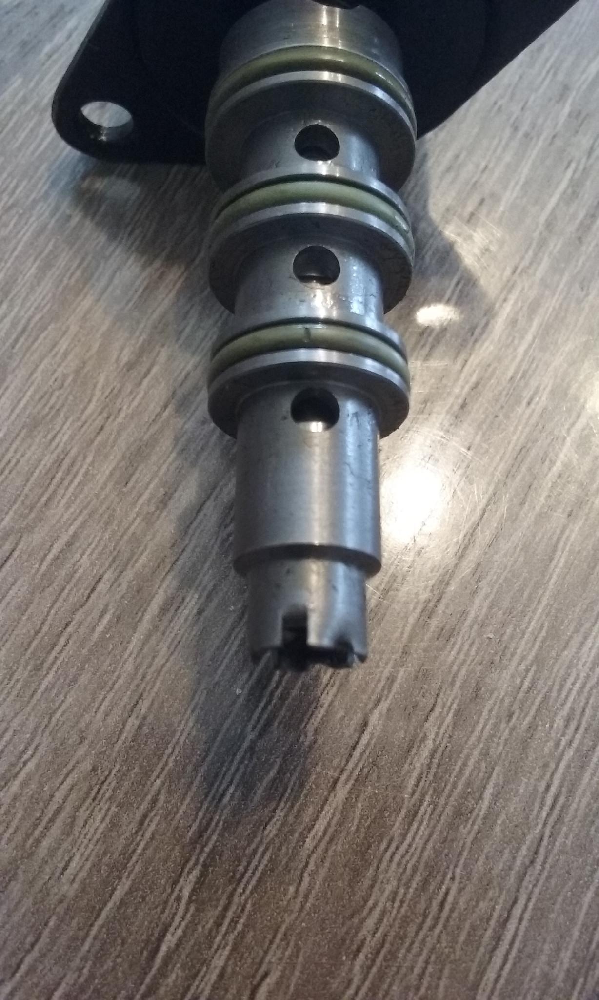

j ai reinstallé inpa, il y a 62 bars dans le groupe en permanence, j ai pris quelques clichés, je vous met tout en vrac des fois que ca dise quelque chose a quelqu un .
le defaut clutch reste desormais en permanence impossible de l effacer, je souleverai la voiture pour jeter un oeil au niveau du recepteur, encore une fois....
c est peut etre ce defaut qui empeche le demarrage.

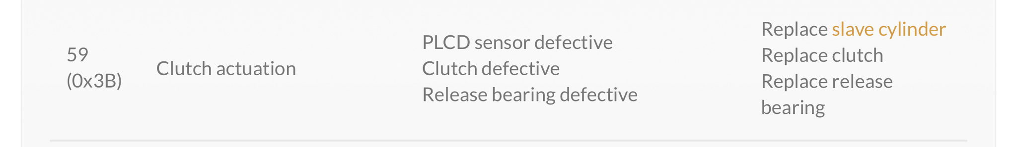

Même défaut après remplacement embrayage on sais pas trop le fin mot il dit capteur boite et ressort mais moi déjà remplacés donc peut être recommencer les purges et readaptation... ca confirme que ce défaut empêché le démarrage en tous cas.
Ps: en tous cas ce défaut 59 clutch control était la avant tout ce chantier , defaut qui est décrit sur le net provenant de l embrayage ou du recepteur et cet enflure est encore la...

Ben ouais mais l esclave il est neuf ?? tout comme le ressort ,le capteur de position de vitesse, l embrayage,le vm, ....

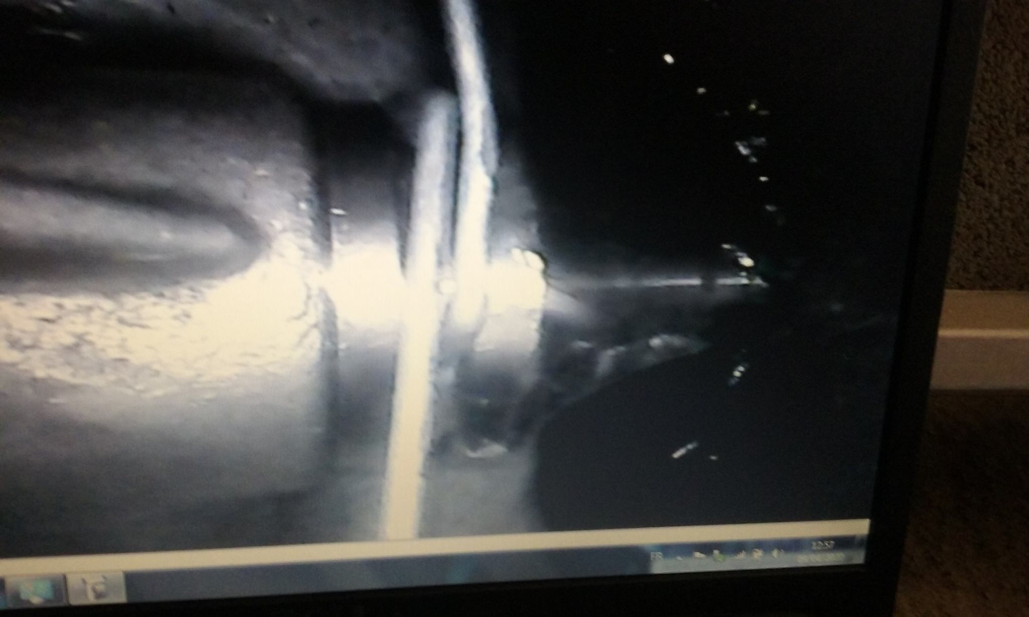

Je pensais a mon pion d embrayage un peu mal enfoncé mais je suis allé voir avec un endoscope en réalité vu la pression il s est mis en place tout simplement... je ne comprend vraiment pas pourquoi ca ne fonctionne pas...
