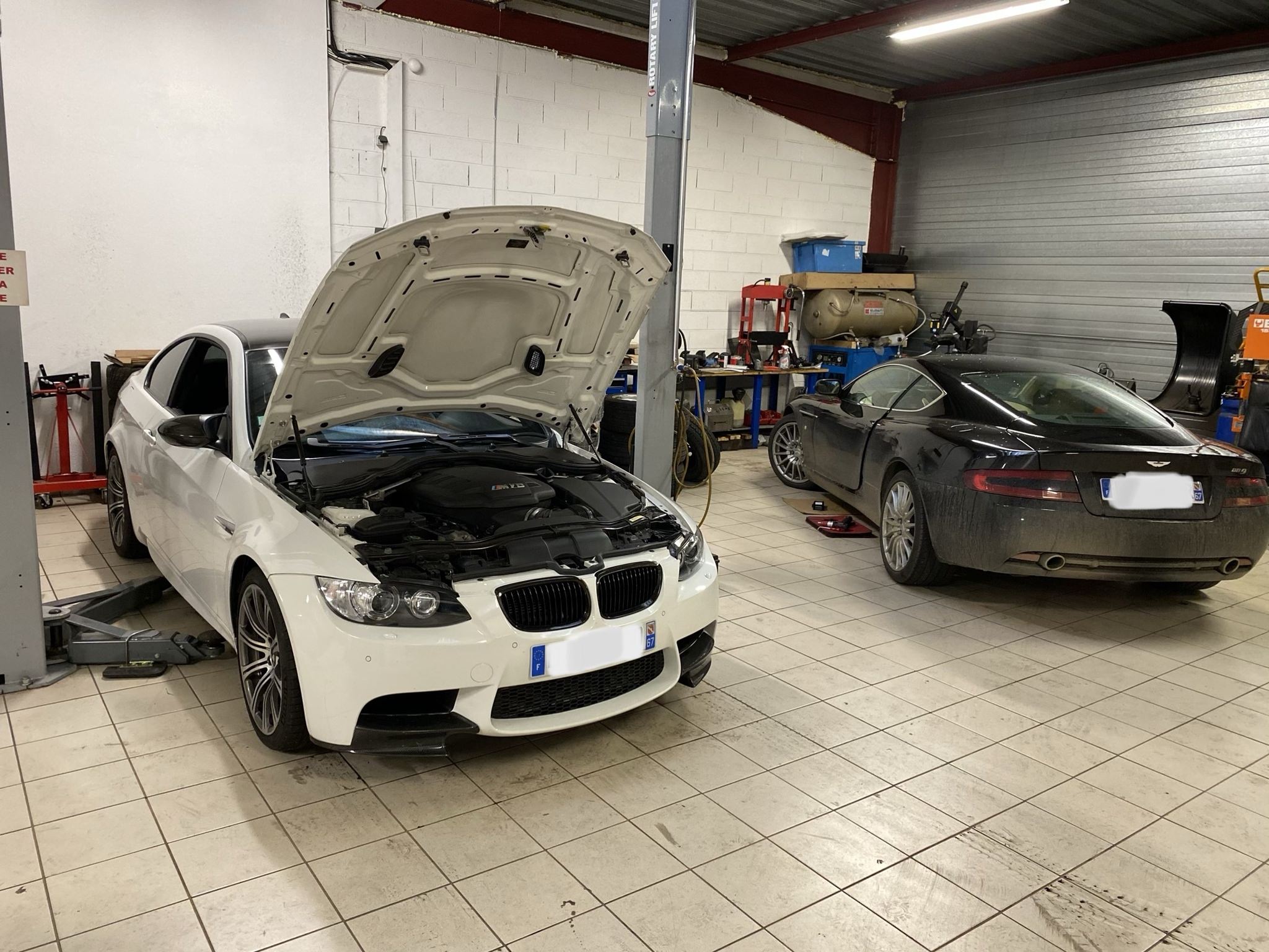

Mise en place:

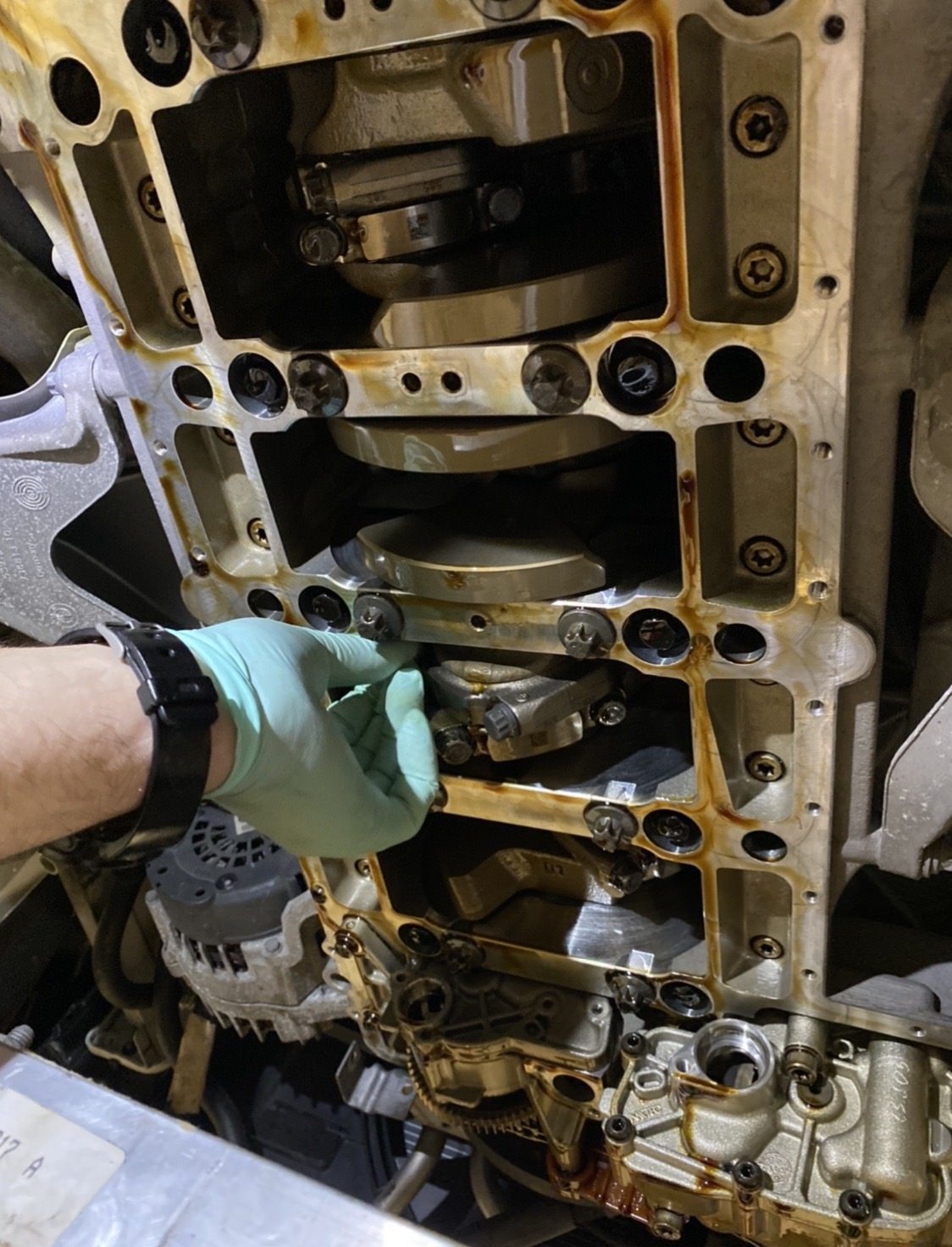

Au cœur de la bête ?:

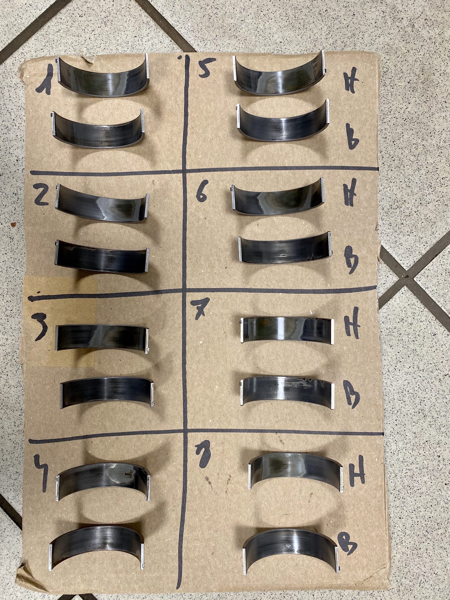

Et voici l’état de ceux-ci avec 72 000km dans les pattes ?:
Un peu usée, mais ca va encore… on voit un peu le cuivre sur le 5 et le 7 du haut (coté bielle).

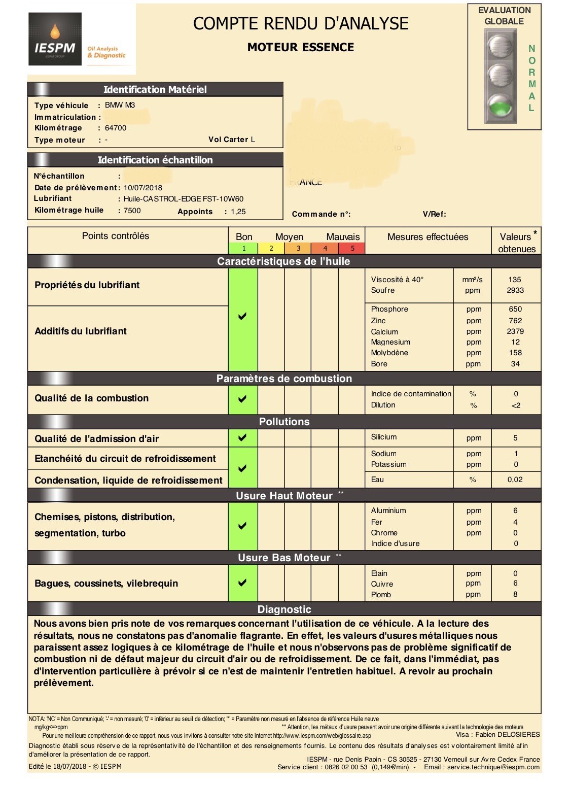

En parallèle voici l’analyse d’huile que j’avais fait 2 vidanges avant le changement des coussinets (7500km). Depuis une autre vidange avait été faite cet été, et j’avais parcouru 7000km. Il y a donc 7000km entre l’analyse d’huile et les coussinets que vous voyez.
On retrouve un peu de cuivre (et autres métaux) dans l’analyse mais rien d’alarmant. Ce qui correspond selon moi à l’état des coussinets. C’est donc assez représentatif dans mon cas.
Manque de chance, vidanger régulièrement c’est bien mais ça use… Lors du démontage on a pu voir que le filetage du carter était bien fatigué a force de serrer et desserer lors des maintenances.
Est-ce que l’un de vous sait si sur nos V8 il existe des vis de vidange « 2eme cotes » qui permettrait d’agrandir le filetage ? Histoire d'éviter d'acheter un nouveau carter... ?

Sur la mienne une des deux vis a carrément foiré le filetage. Comme tu le dis justement, un entretien fréquent provoque de l'usure à cet endroit. Mon mécanicien a simplement taraudé le carter proprement et mis une vis plus grosse du coup. J'ai donc une vis au diamètre origine et une seconde un poil plus grosse. pas de fuite. Nickel.

Pour les coussinets je les trouve bien secoués moi pour le kilometrage, caractéristique d'un moteur dans la tranche basse des tolérances d'usinages
