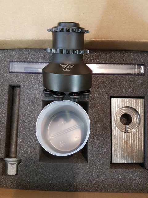

Eric6565 Posté(e) le 2 janvier 2022 Signaler Partager Posté(e) le 2 janvier 2022 Il y a 2 heures, Julauvin a dit : Bonjour, Je possède une M2 compétition de 2018 avec 19000 km. Je viens de lire attentivement le sujet et je pose la question est que ça vaut vraiment le coup de mettre le kit à 400€ car apparemment en cas de casse les conséquences sont les mêmes que sans le kit. De plus, c’est pas sûr à 100%. Pouvez-vous m’éclairer, car j’avoue être un peu perdu. Merci d’avance Salut Je pense que le renfort "simple" est mieux que rien car si on part de l'hypothèse que ce n'est pas la vis qui se désserre, il pourra éventuellement limiter la casse car le pignon de bout de vilebrequin sera retenu par la vis et n'aura pas tendance à trop se décaler. Perso j'ai ce renfort et pour l'instant ça tient mais je ne fais jamais de kickdown, par contre pour être tranquille je préfère monter le Gintani au vu du prix des réparations en cas de casse. 2 Lien vers le commentaire Partager sur d’autres sites Plus d'options de partage...

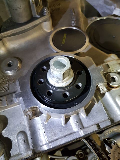

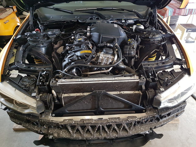

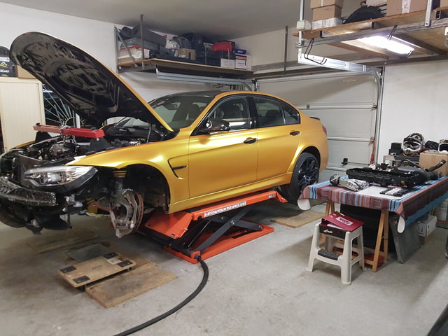

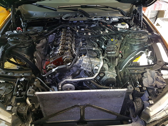

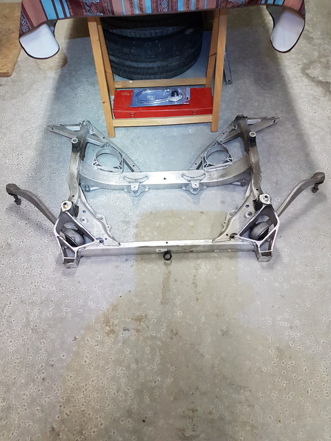

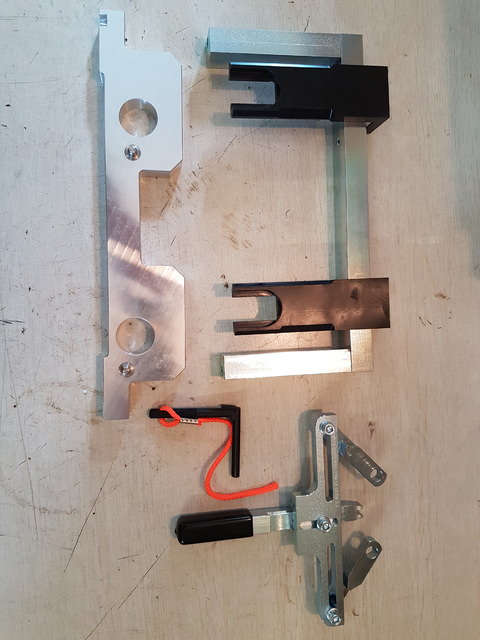

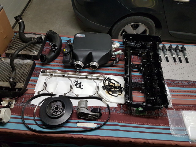

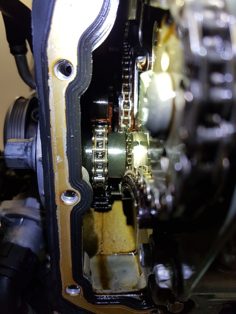

Eric6565 Posté(e) le 18 mars 2022 Signaler Partager Posté(e) le 18 mars 2022 (modifié) Salut à tous Ca y est comme je le disais plus haut j'ai remplacé mon renfort de vilebrequin "classique" par le crankhub Gintani. C'est du boulot mais qui se fait bien finalement, il faut bien sûr un minimum d'outillage, une bonne organisation et avec des potes en plus ce n'est que mieux... surtout pour le serrage de la vis du vilebrequin 😉 Voici quelques photos du chantier pour ceux qui voudraient se lancer dans l'aventure: Modifié le 18 mars 2022 par Eric6565 8 2 3 Lien vers le commentaire Partager sur d’autres sites Plus d'options de partage...

RC_M2C Posté(e) le 18 mars 2022 Signaler Partager Posté(e) le 18 mars 2022 Il y a 4 heures, Eric6565 a dit : Salut à tous Ca y est comme je le disais plus haut j'ai remplacé mon renfort de vilebrequin "classique" par le crankhub Gintani. C'est du boulot mais qui se fait bien finalement, il faut bien sûr un minimum d'outillage, une bonne organisation et avec des potes en plus ce n'est que mieux... surtout pour le serrage de la vis du vilebrequin 😉 Voici quelques photos du chantier pour ceux qui voudraient se lancer dans l'aventure: Au top le pont! 😉 Lien vers le commentaire Partager sur d’autres sites Plus d'options de partage...

Eric6565 Posté(e) le 18 mars 2022 Signaler Partager Posté(e) le 18 mars 2022 il y a 47 minutes, RC_M2C a dit : Au top le pont! 😉 Oui je te confirme, c'est bien pratique 😉 il y a 42 minutes, JM33 a dit : Salut @Eric6565,😉 Bravo pour le travail effectué 👍 et on veut voir la suite avec les turbos 😛😛 Merci @JM33, je vous tiendrai au courant pour la suite. En principe ils arrivent courant de semaine prochaine, montage prévu dans la foulée. Et la cartographie en suivant...😉 3 2 Lien vers le commentaire Partager sur d’autres sites Plus d'options de partage...
