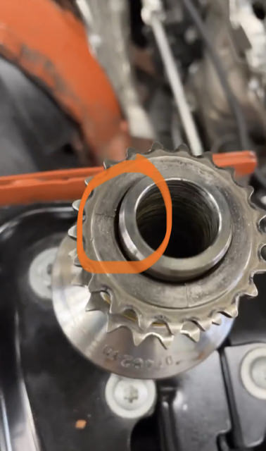

Déjà la solution avec le vrai pignon c'est 1590€ pièce et main d'oeuvre donc on est loin des 4K.
Et ce type de renfort ne sert quasiment à rien du tout ! On commence a avoir du recul maintenant. La vis principale ne se desserre absolument pas et c'est logique vu le couple de montage de cette dernière ! La vis fait presque 20cm de long et sous l'effet de la chaleur (moteur à 90 degrés vs à froid) se dilate et se rétracte (je vous laisse regardé sur google la dilations des matériaux). Et sur certaines voiture ça vient carrément fendre le pignon avec le temps et les contraintes
Donc même avec ce type de renfort si le pignon comment à fissurer ...
C'est les explications que j'ai eu de HH Performance, d'ailleurs j'ai déjà poster pas mal de photos ou on voit le pignon qui commence à fissuré (image HH performance) alors qu'il avait ce type de renfort .

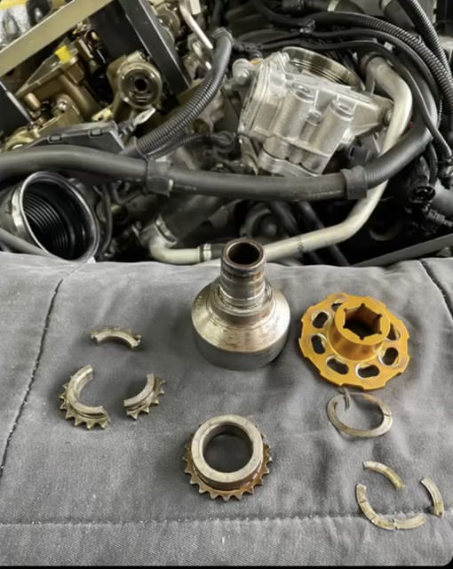

Voila je les remets encore une énième fois ! Toutes ces photos les voitures était équipé du renfort dont tu parle !
HH ma dit qu'il vaut mieux rien mettre que cette merde car en plus de pas être efficace tu est sur de pas être pris en garantie BMW car c'est visible !

Je viens justement posté des photos qui affirme mes propos je peux pas être plus clair !
