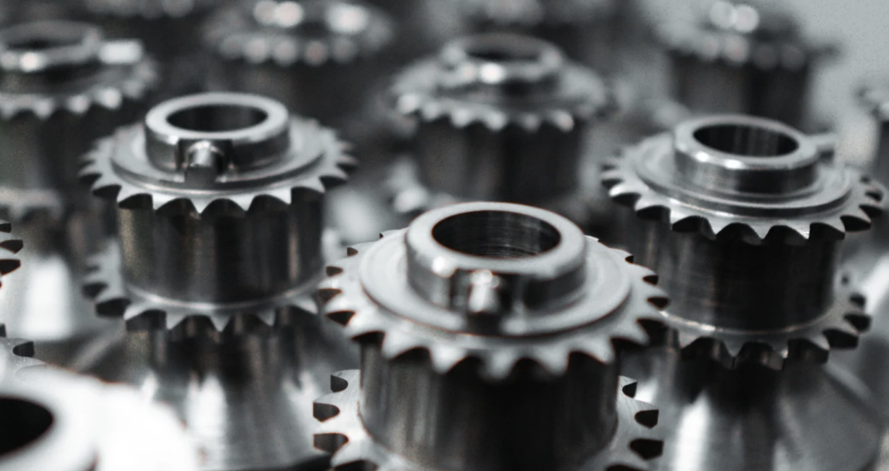

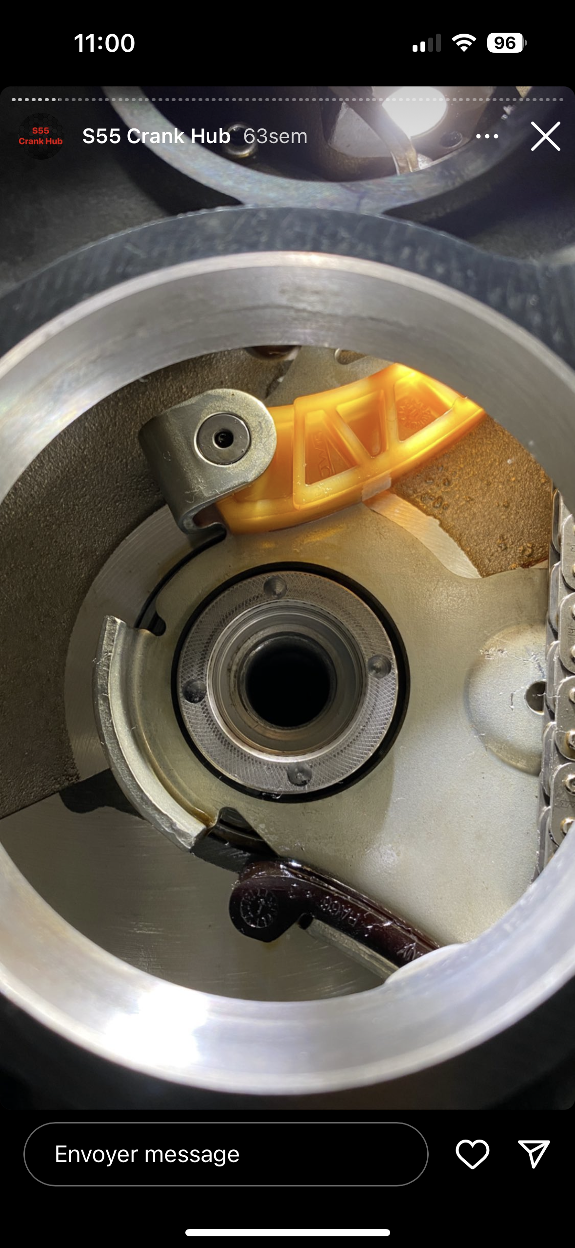

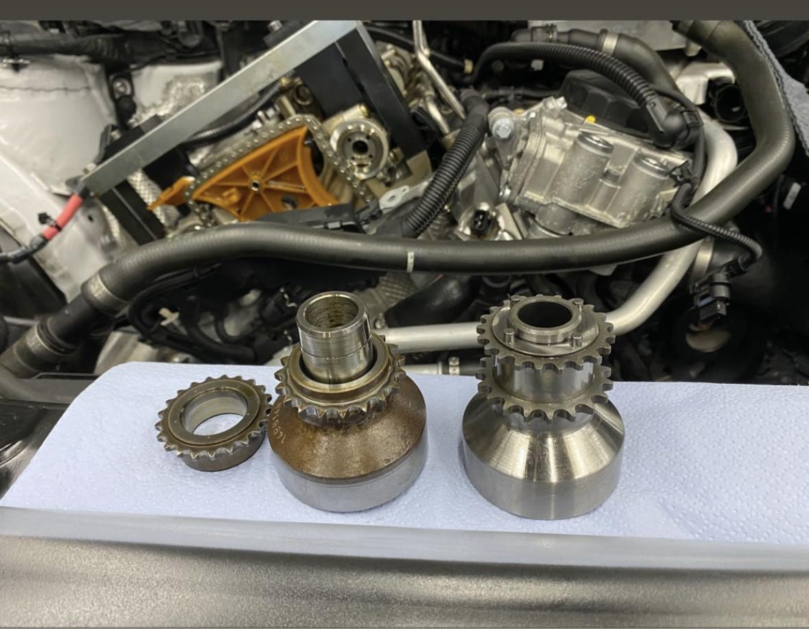

ll n'y a absolument rien de curieux la dedans.
En France à part poser le modèle Gintani il n'y a pas vraiment d'autre solution. Vu que HH Performance ne commercialise pas son système !
Hors le modèle Gintani dispose d'une clavette à insérer dans le vilebrequin. Il y a donc beaucoup de démontage, il faut percer le vilebrequin d'une part pour pouvoir insérer la clavette. C'est une opération délicate et sensible. Faut pas se rater et surtout percer droit. Ils fournissent d'ailleurs un outil pour le perçage. Mais comme je l'ai dis il y a quand même pas mal de démontage surtout que les copeaux de métal du vilebrequin tombe dans un carter. Bref une vrai galère d'ou le temps de MO vraiment important.
Après c'est aussi une question d'habitude en France les garages qui l'ont fait, l'ont généralement fait 1 fois ou 2 max.
Par exemple en Belgique chez Pureturbo il le font en 8h avec le modèle Gintani. Peter de Pureturbo me disait à l'époque qu'il réalise l'opération au moins une fois par semaine ...
Le modèle HH performance à une conception radicalement différente à 4 ergots, il perce le vilebrequin dans un endroit beaucoup plus accessible et qui nécessite beaucoup moins de démontage. Ils ont d'ailleurs conçu une pièce imprimé en 3D qui sert de guide et récupérateur des copeaux.
je vous laisse les photos pour vous montrer la différence de conception entre les 2 modèles
