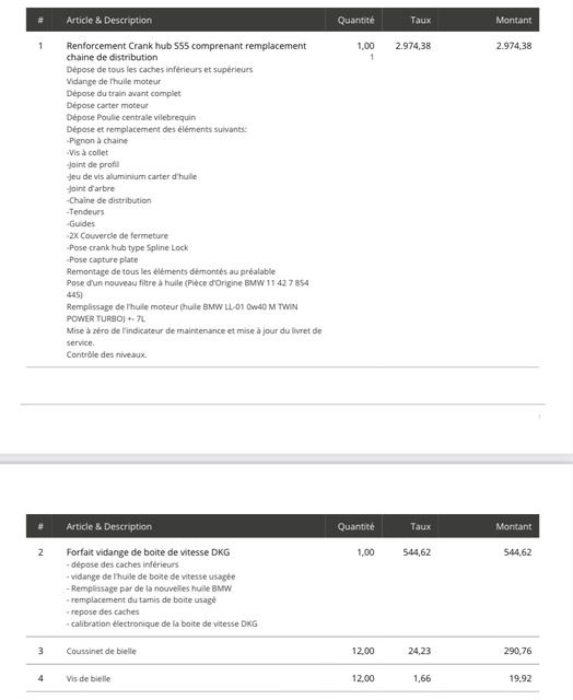

Pas BMW, Bavarian.
Voici le détail du devis.  la prestation est plus large que le crank hub avec chaîne de distrib etc.
Je sais que certains vont dire que ce n’est pas la peine mais c’est pour éviter d’avoir le risque que la distrib se soit décalée.  Et vu que c’est ouvert, autant faire ce qui est possible.  Au moins je ne me pose plus de question. C’est clean.
J’avais fait la vidange dkg aussi
les coussinets étaient à priori à usure normale pour 75.000kms donc c’était bien d’en profiter pour le faire

Merci, le devis est complet?
J’ai juste enlevé mes infos ;-)

okay, merci
Donc 3000 TTC pour les coussinets et crank hub avec chaine de distri 👌

3000HT. C’est plutôt 3500TTC
quand on aime 😜
je l’ai fait il y a bientôt un an. Je ne sais pas si les tarifs ont changé.
étant client depuis plusieurs années chez Bavarian, j’ai le droit à des petites remises sur l’entretien classique (vidange, bougies etc)
Modifié par Vincent92
Quand je vois le prix de HH performance à côté ça fait peur ton devis. C’est 1650€ HT avec le changement de chaîne renfort poulie a eux (le meilleur) et la vidange comprise.
