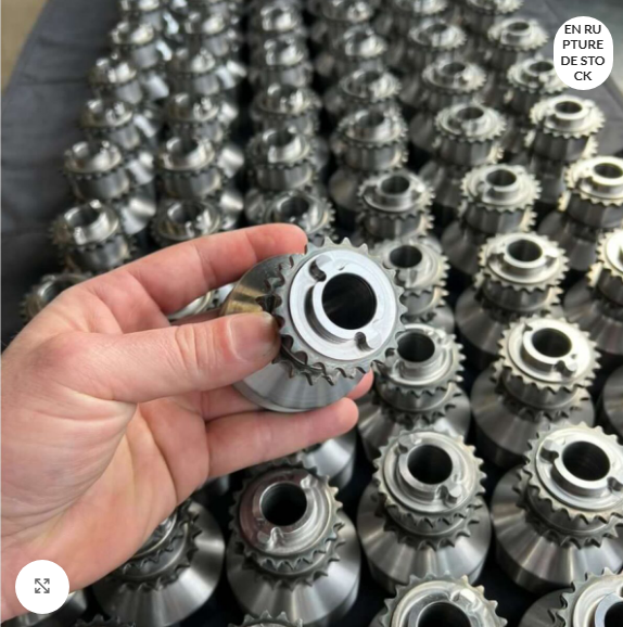

Il y a 22 heures, kems a dit :
au fait pour ceux qui ça intéresse : il existe depuis quelques mois de nouvelles solutions  qui ne nécessitent plus le percage  😝
Chez  :
4Nmotorsport
ils disent l'avoir testé en long et en large et en mode piste  sur leur  M4 qui fait 900cv et qui ruptent à 8500 tr/mn
https://4nmotorsport.com/products/4n-billet-crank-hub
https://www.instagram.com/4n_motorsport/reel/DFGgBWpTEbI/4n-motorsport-crank-hub-release-excited-to-bring-this-to-market-the-hub-pictured/
Chez  :
VTT ( Varguas)
ils sont très connus au US pour leur produits ( turbos...)  et leur prepa guérillas 😁 sur N54/N55/B58..
ils disent aussi l'avoir testé sur une caisse de 900 cv et sont tellement confiants dans leur produit qu' il est vendu avec une garantie casse moteur  au US  ( uniquement si  la casse  est imputable au cranck)  et à la condition qu'il soit  monté dans les règles chez leur revendeurs agrées ou  centre installation VTT
https://vargasturbo.com/product/vtt-n55-s55-spline-lock-crankhub-solution/?srsltid=AfmBOorrrYs7Z4cbFVrQCSncxChUQ_XN_hFve8GL6O2pk1tlvTkMOvK0
https://vargasturbo.com/wp-content/uploads/2019/05/Spline-Lock-install-guide.pdf
On manque de recul sur ces 2  produits en Europe et leur garantie ne sera jamais applicable chez nous  mais le fait qu' ils en proposent une outre atlantique ( Pays ou on se retrouve au tribunal parce-qu’un un client a glissé sur de huile à l'entrée du garage 😂) me laisse penser qu' ils doivent quand même avoir sacrement confiance dans leur produits.
ça a l'air propre en tout cas leur pièce 🤩

oui maintenant : il faut des cobayes en France  ou Europe 😁 : cela dit vu qu' il n'est pas nécessaire de percer :  ça doit pas plus tendu que les renforts à 100 ou 200 balles que beaucoup ont monté  😁même si la faut retirer le cranck et le remplacer  😅
