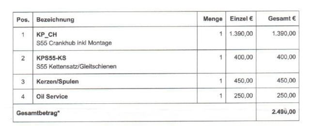

  • Hello, voici en détails ce que j'ai payé chez Kötte en Septembre 2024. Déposé le véhicule à 8h30, 5h après c'était terminé. Ils parlent également Anglais.
