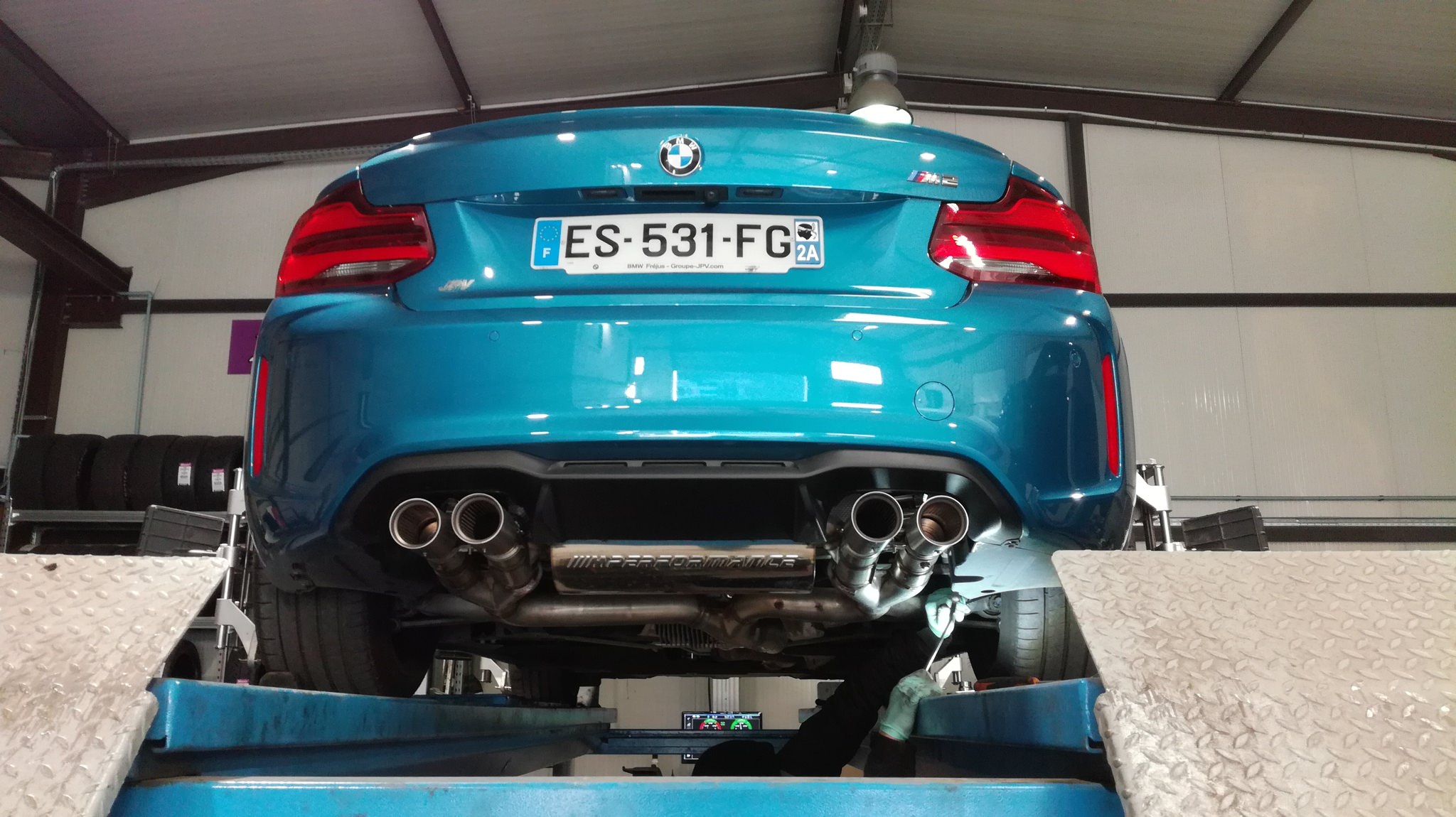

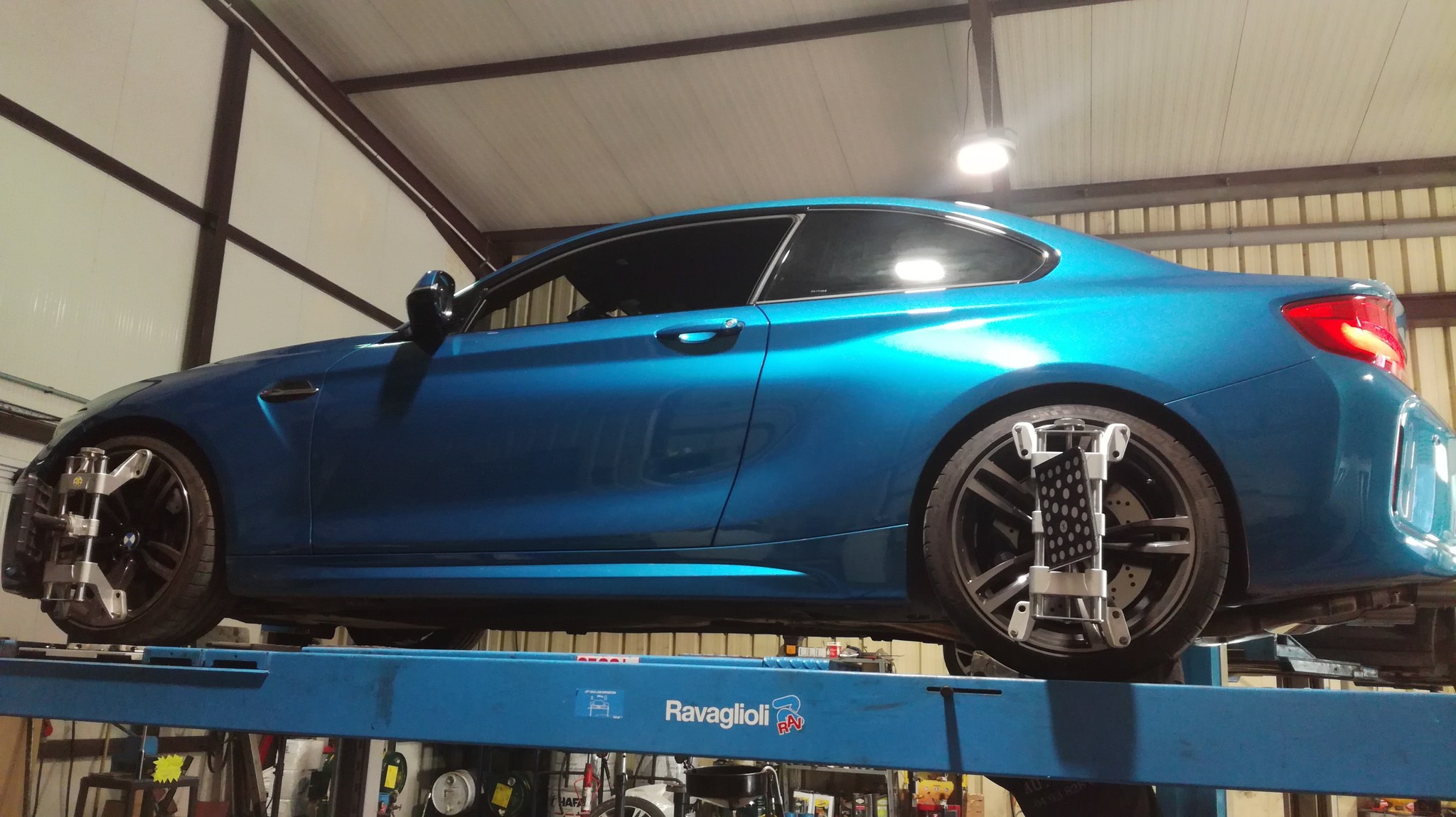

Donc voici des nouvelles...
cette après midi je lui ai fait faire une géo au petits oignons,car en plus des voyants allumés,en ligne droite j avais le volant qui n étais pas bien aligné...
Après réinitialisation de l ordinateur de bord 2 fois et 2 essais tout est revenu a la normale...en fait ma roue avant gauche avait eu un choc amorti par le pneu avec une bordurette en béton...donc tout vas bien,demain je n ais plus qu a annuler mon rendez vous avec la concession...
L occasion d inspecter le dessous de m assurer que tout est nickel et que rien n as frotté et d admirer la ligne M performance...?
