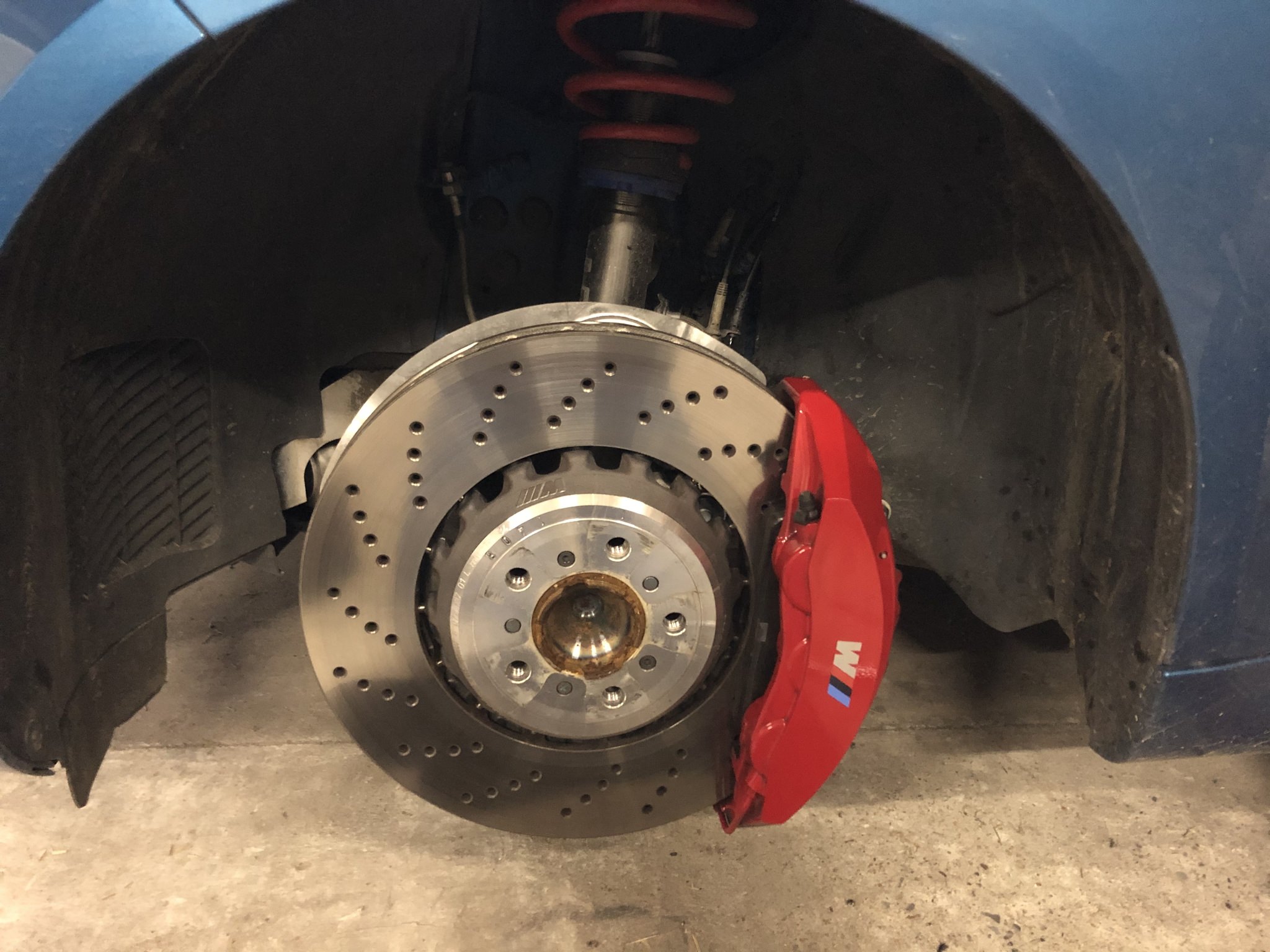

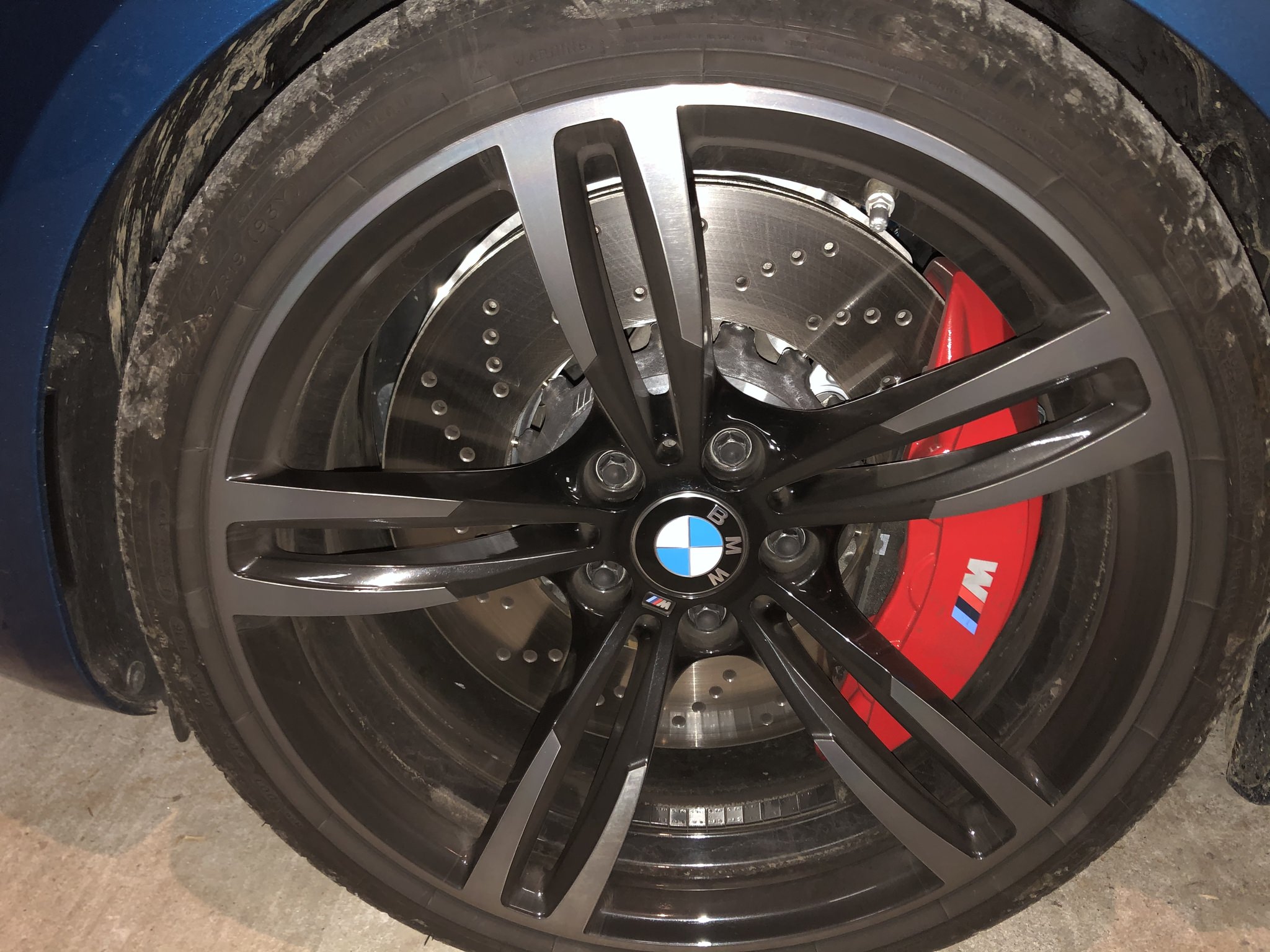

4k pour étriers ceramique (repeint) car il y avait des griffes et disque acier 400 mm neuf placé

GuiM  d'origine c'est du 380 X 30
Les céramique sont en 400 X 38
C'est quoi comme disques que tu as ?? en 400.
